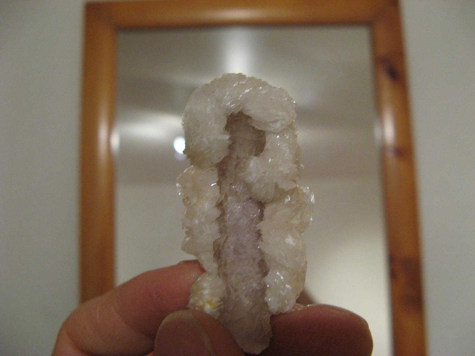

Après un grand débat très chaud sur l'anthozonite une schtite photo sympatique
pour ......
STALACTITE OU MITE DE FLUORITE RECOUVERT DE BARITE BLANCHE CRETEE FONSANTE VAR
HAUTEUR 6 CM
Exactement, d'ailleur debatre des fluos de Foisches sur un post de Fontsante, c'est pas le meilleur endroit ! :super:
Mika : la, je dis un grand "WAW" !!! c'est hyper joli cettez fluo !!!! c'est une stalactite a coup sur ;) Le Speleo a l'oeil :coucou!: meme s'i ca ne se forme pas pareil avec la fluo ... Franchement, tres belles piece dont je sera curieux de la voir de l'autre coté aussi :P
Tu veux une Foisches en echange ???? lol
