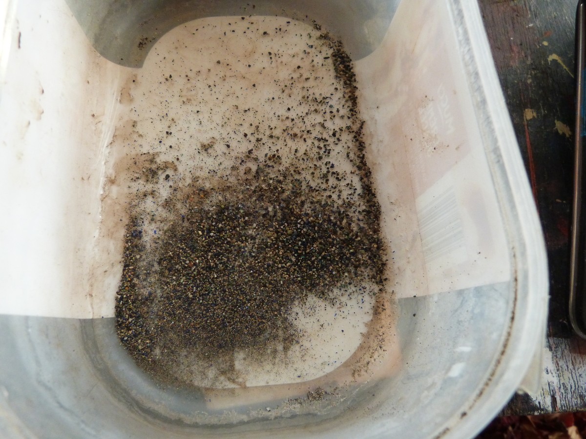

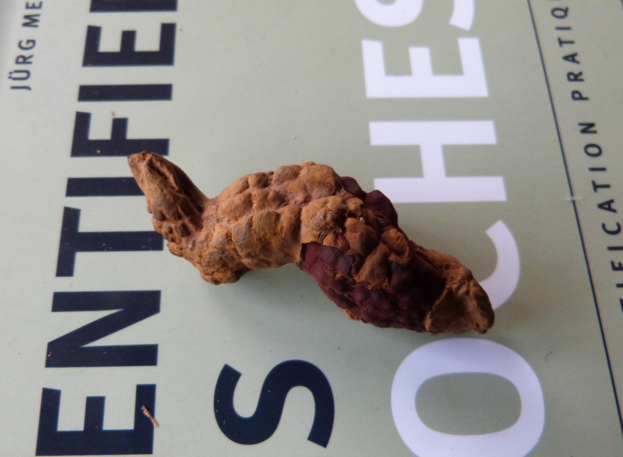

- photo 1 réduction en poudre, j'ai un bac dans lequel je récupère les débris et poudre, c'est particulièrement intéressant sur des encroûtements faibles comme on trouve dans les Alpes ou ailleurs

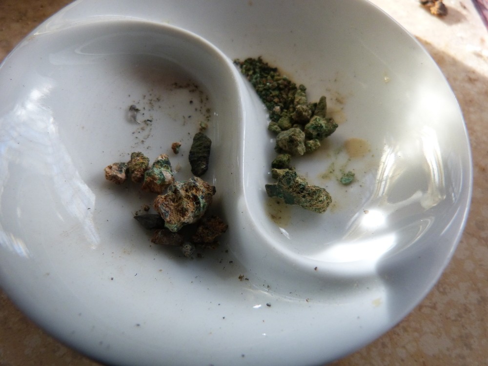

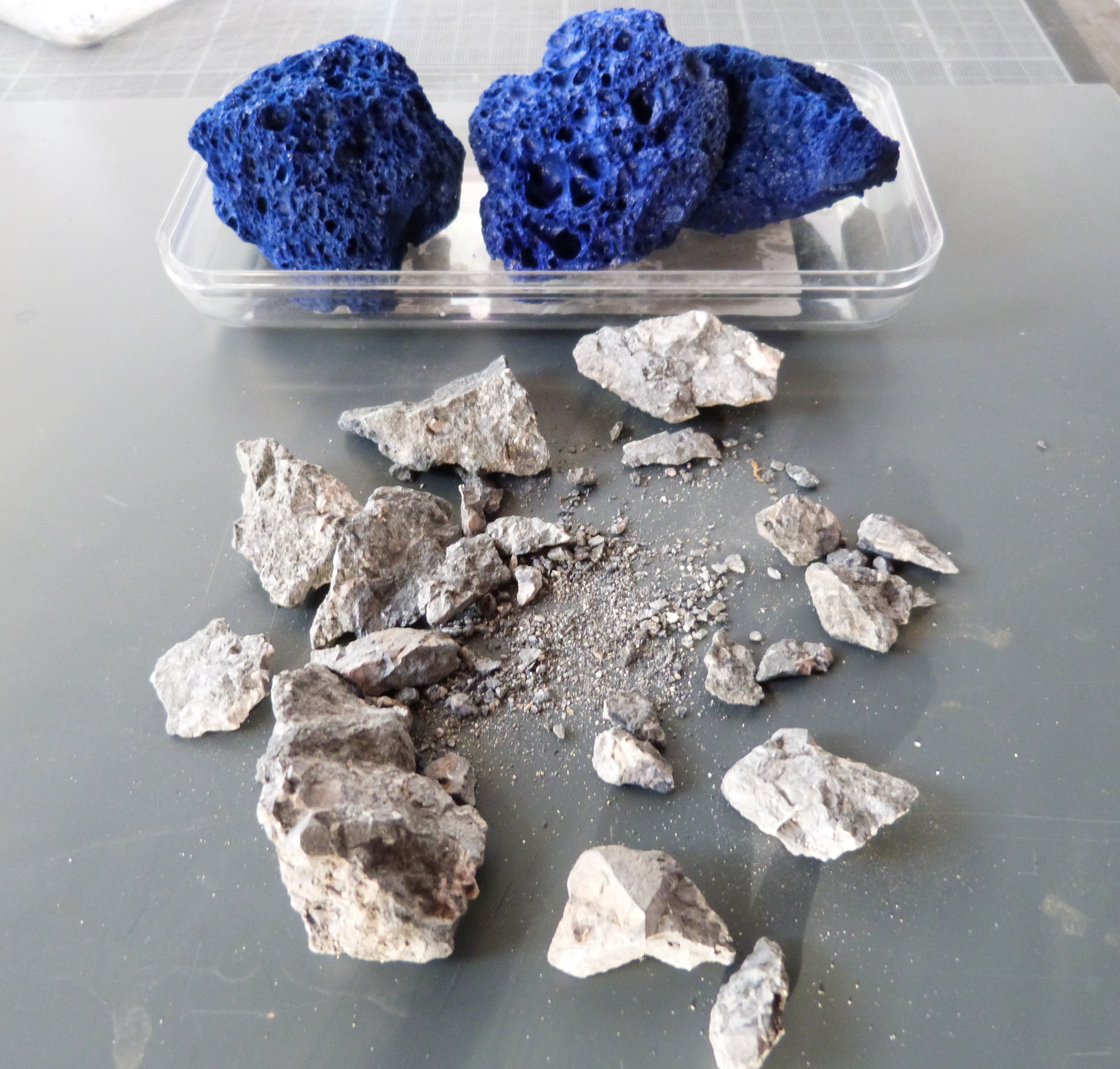

- photo 2 après rinçage et élimination des impuretés je fais une extraction de l'azurite d'abord par simple flottage, il suffit d'un peu d'eau claire et de "prendre" les flocons d'azurite en les faisant flotter, je répète jusqu'à n'avoir plus ou presque plus d'azurite

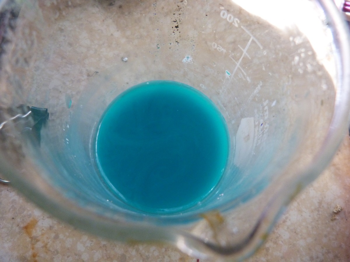

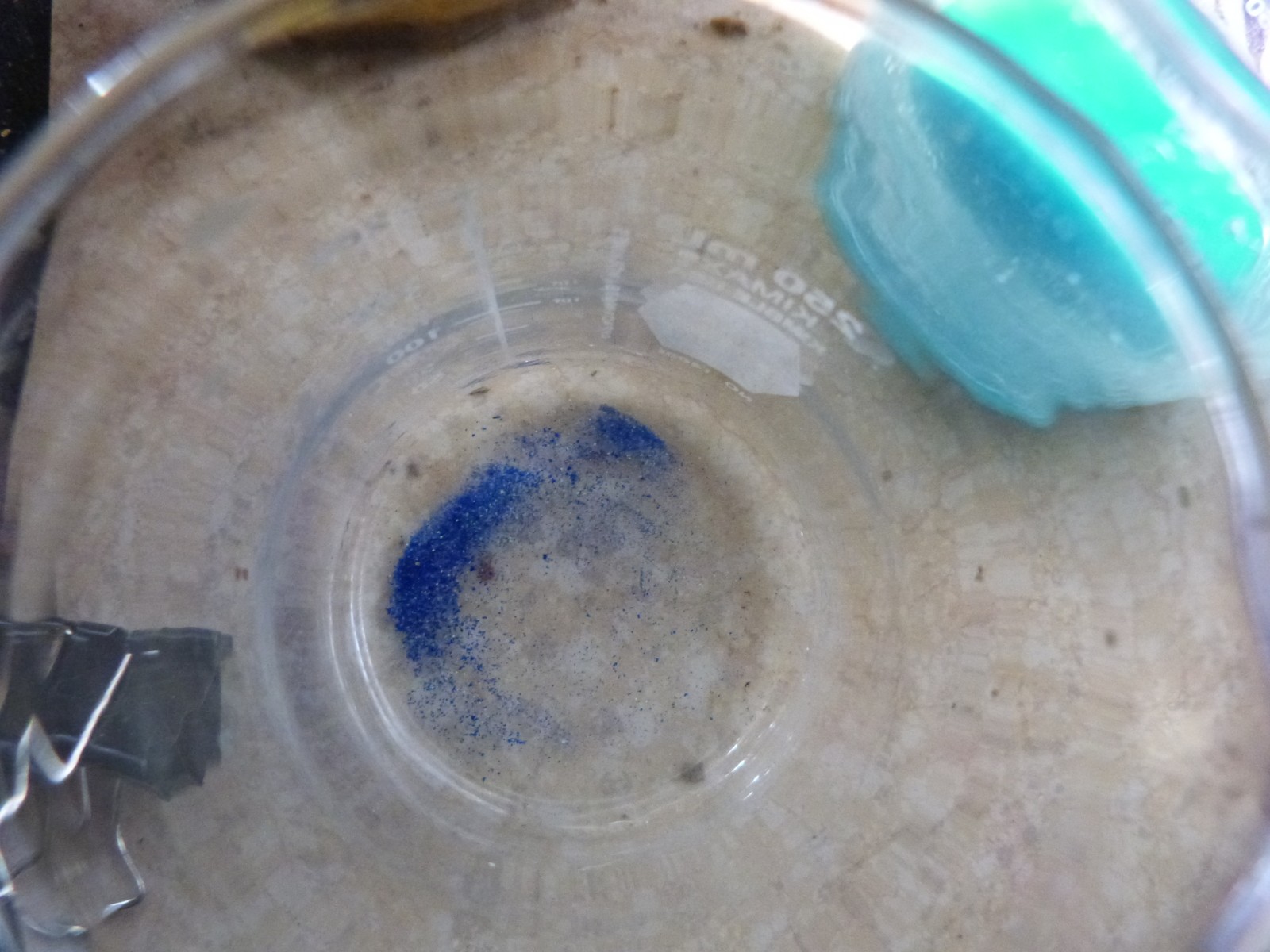

- photo 3 pour la malachite c'est différent, là je dissoud le cuivre dans un soluté d'acide citrique, après dissolution j'ai un liquide bleu et une poudre de gangue ou ferreuse que je jete
- dans mon soluté j'ajoute un peu de carbonate de calcium et je laisse faire l'évaporation, sachant que s'il fait froid ça restera plutôt bleu (sinon mettre au frigo) et vert si non. On peut aussi ajouter du chlorure d'ammonium pour que ça vire au bleu azurite

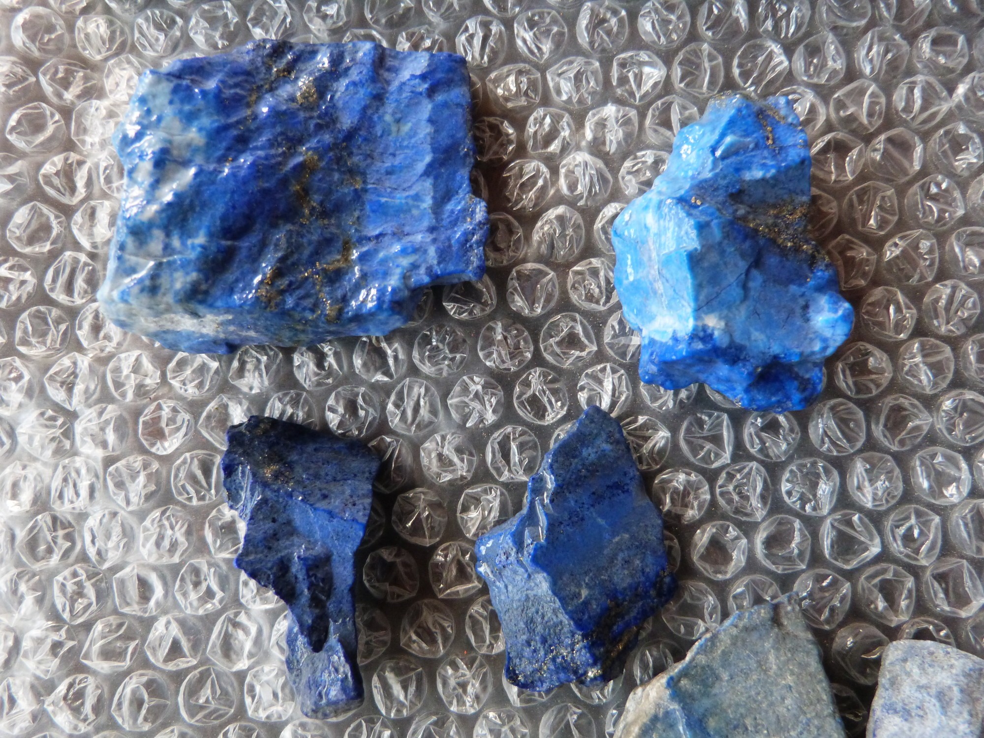

     remarque technique :  surpris par la phrase "lapis lazuli fragile , éteint avec un simple jus de citron !! j'ai donc fait des essais...............
                   cette réaction vis à vis de l'acide acétique ne marche que sur des imitations de lapis lazuli ou des lapis de trés bas de gamme renforcés en coloration ! en effet les lapis lazuli "bleu lapis" sont en majeur partie silicatés (lazurite)  et servent , en plaques , à décorer des monuments iraniens qui restent bleus depuis qq centaines d'années malgré les pluies acides !!
   pourquoi l'azurite n'est pas conseillée ?...................cela dépend de l'utilisation !  sur des toiles exposées en salle, pas de problèmes mais c'est carbonate instable qui ne supporte pas les acides (même faibles) , les variations de température etc....
oui le lapis lazuli en poudre (pas l'outremer) est sensible aux acides faibles, y compris l'huile de lin et d'autant plus si elle est cuite et/ou additionnée de résines naturelles
de plus l'indice de réfraction proche de l'huile fait qu'il est inutilisable
l'azurite réagit très mal avec des acides forts mais reste plus stable et avec un IR plus intéressant à l'huile
cependant ça n'est pas top, le bleu n'est pas intense, à moins d'utiliser un peu de blanc avec et une huile claire (clarifiée ou bien huile de pavot), sinon l'appliquer sur un fond blanc ou clair
aux prémices de l'huile on a des techniques mixtes qui pour moi sont les meilleures; il s'agit d'adapter chaque pigment à son medium et, pour les bleus se sera à l'eau, au mieux à la colle de peau qui donne le meilleur IR. Ce sera mixte dans la mesure où l'on peut appliquer un glacis résineux bleu ou rouge et avoir au final une surface peinte à l'huile
mais même dans ce cas le lapis sera moins intense, ce qu'on peut trouver c'est une couche de lapis appliquée sur une couche opaque d'azurite-céruse (plus noir rouge ou blanc pour tonalité)
dans la peinture à l'eau (et oeuf donc) on peut avoir du lapis seul en enluminure mais s'il s'agit d'un plus grand format on trouvera fréquement du lapis sur de l'azurite
le vrai plus du lapis lazuli c'est à la fresque où le pH basique défavorise l'azurite (et la lumière)
c'est aussi cette fragilité qui a modifié la palette lors de l'apparition de la peinture à l'huile, on a du remplacer des matériaux habituellement utilisés et connus avec l'eau.
notez que comme souvent pour une opinion favorable on focalise sur le négatif, je ne dis pas que le lapis lazuli est moche ou inutile, je dis que l'azurite est une héroïne inconnue là où le lapis est parfois survalorisé, sans azurite on aurait jamais eu d'aussi beaux bleus
et à ce jour le pigment le plus stable en bleu (et en tout?) est le bleu de cobalt, un substitut de la couleur de l'azurite, c'est pour moi en tout cas le plus beau, je n'ai pas trop de gout pour l'outremer
il y a une mention ici page 3 https://www.persee.fr/doc/linly_1160-6398_1878_num_25_1_16601?q=outremer+stabilité+acide
si ce n'est chimique il doit y avoir une cause, peut-être structurelle
quant aux pluies acides sur les lapis lazuli massifs je ne suis pas convaincu que ce soit comparable mais je peux me renseigner
personellement je serais très intéressé de pouvoir utiliser un broyage de lazurite pure mais bon là même si j'avais un cristal je ne m'y risquerais pas!
c'est bien ce que je pensais : il n'y a aucune notion ni garantie de la composition des pigments dits "lapis lazuli" !! si on part d'un bon lapis lazuli et en faire ses propres pigments les réactions seront probablement tres différentes !
c'est vraiment super bizarre ce que vous dites, vous ne m'avez pas lu? vous croyez qu'il a du faux lapis au XVe siecle?
broyer et utiliser du lapis je ne fais que ça ^^ mais si vous préférez rester sur vos a priori libre à vous
(PS: comment déterminer du lapis au XVe s? on le chauffe! l'azurite ne tiendra pas, de plus la chauffe facilite le broyage)

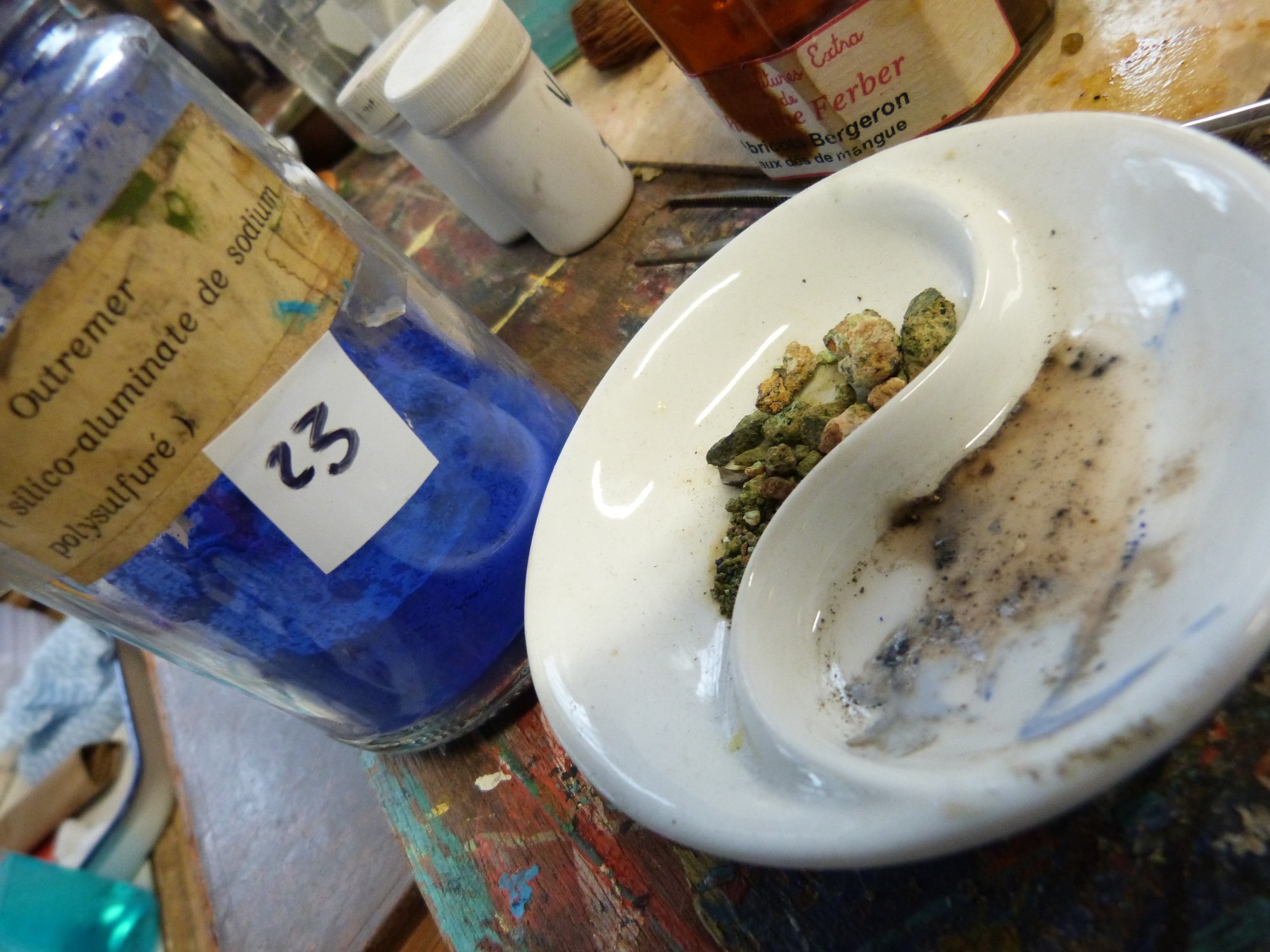

hier soir j'ai mis un peu d'outremer à tremper dans du vinaigre blanc
pas du lapis lazuli, de l'outremer véritable issu des archives d'Arles, fabrication XIXe siècle, stock industriel des ocres d'Apt
en premier plan à droite dans la coupelle, le dépôt marron
j'ai d'autres outremer si besoin, plusieurs recettes, du lapis lazuli aussi, de différentes sources

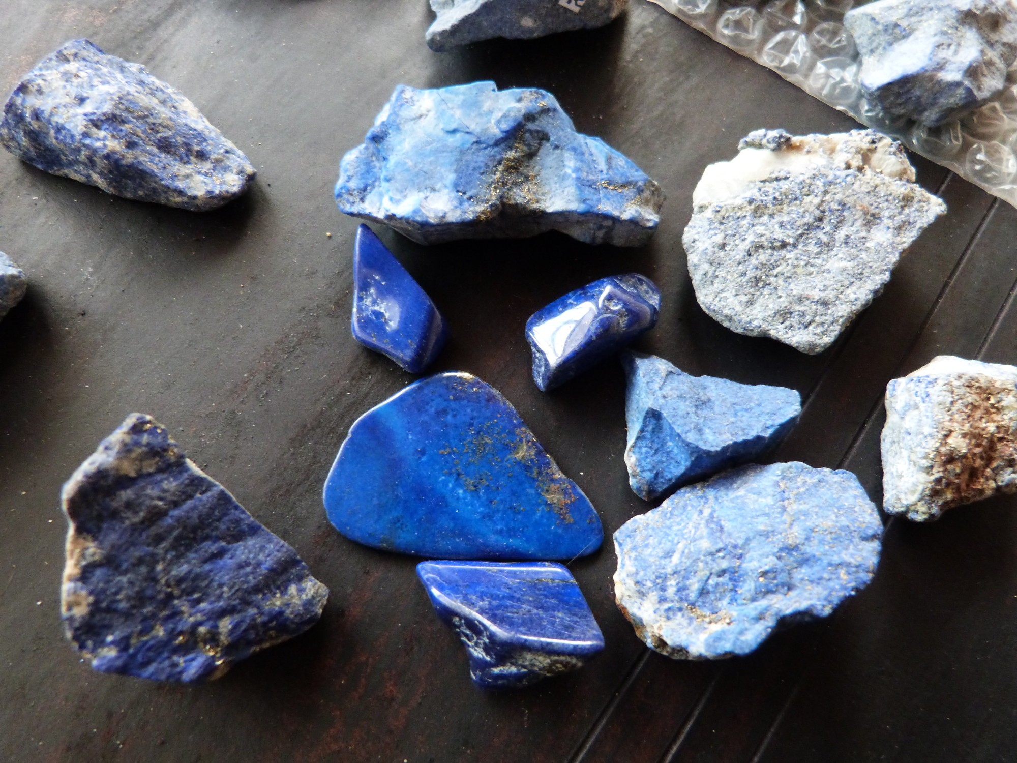

             on peut faire mariner du lapis lazuli afghan pendant des heures dans de l'acide sans que cela change la couleur !! (il y aura des trous par le départ des carbonates , oxydation de la pyrite s'il y en a et ils restera la lazurite et autres composés bleus . (pas tout à fait pareil pour le lapis canadien)

un peu de lapis lazuli et un morceau de ferraille que je ne me déciderais pas à broyer même si c'est pas de la m.....
