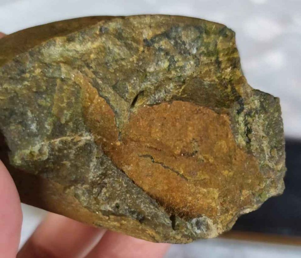

Au mois de juillet dernier, je jouais sur un petit terrain de foot, entouré de barrière, dans un parc à proximité de la Garonne avec 2 enfants lorsque nous avons entendu un énorme BANG. Nous avons alors vu un cailloux sur le terrain à proximité de la barrière.
En observant bien tous les cailloux le long de la Garonne je n'ai trouvé aucun cailloux ressemblant à celui-là ( photos en pièce jointe).
Je pense que ce cailloux est tombé du ciel pour plusieurs raisons :
-l'intérieur est vert et ça ressemble à de l'olivine, il y a des traces possible de pigeonite
-la roche était propre lorsque je l'ai ramassée, il n'y avait absolument aucune trace de poussière ni de terre
dès que je l'ai pris dans la main j'ai senti la différence de poids, elle est beaucoup plus lourde ( 220g 7cm/6cm/4cm)
-il y a des traces de lignes et de sillons
-le test à l'aimant est positif
-il y a une croute marron foncé avec de légères couches noires
-il y a des traces de métal sur la croute
Pourriez-vous me donner votre avis s'il vous plaît?

Le muséum pense (sur la base des photos ) que c'est => une roche basaltique contenant effectivement de l’olivine d’où sa couleur verte.
Il s’agit ici probablement d’un ferro-basalte qui peut contenir de la magnétite (Fe3O4) qui est donc fortement magnétique d’où son aimantation.
On trouve fréquemment de la magnétite dans les basaltes oxydés comme le montre la couleur orangé à l’intérieur

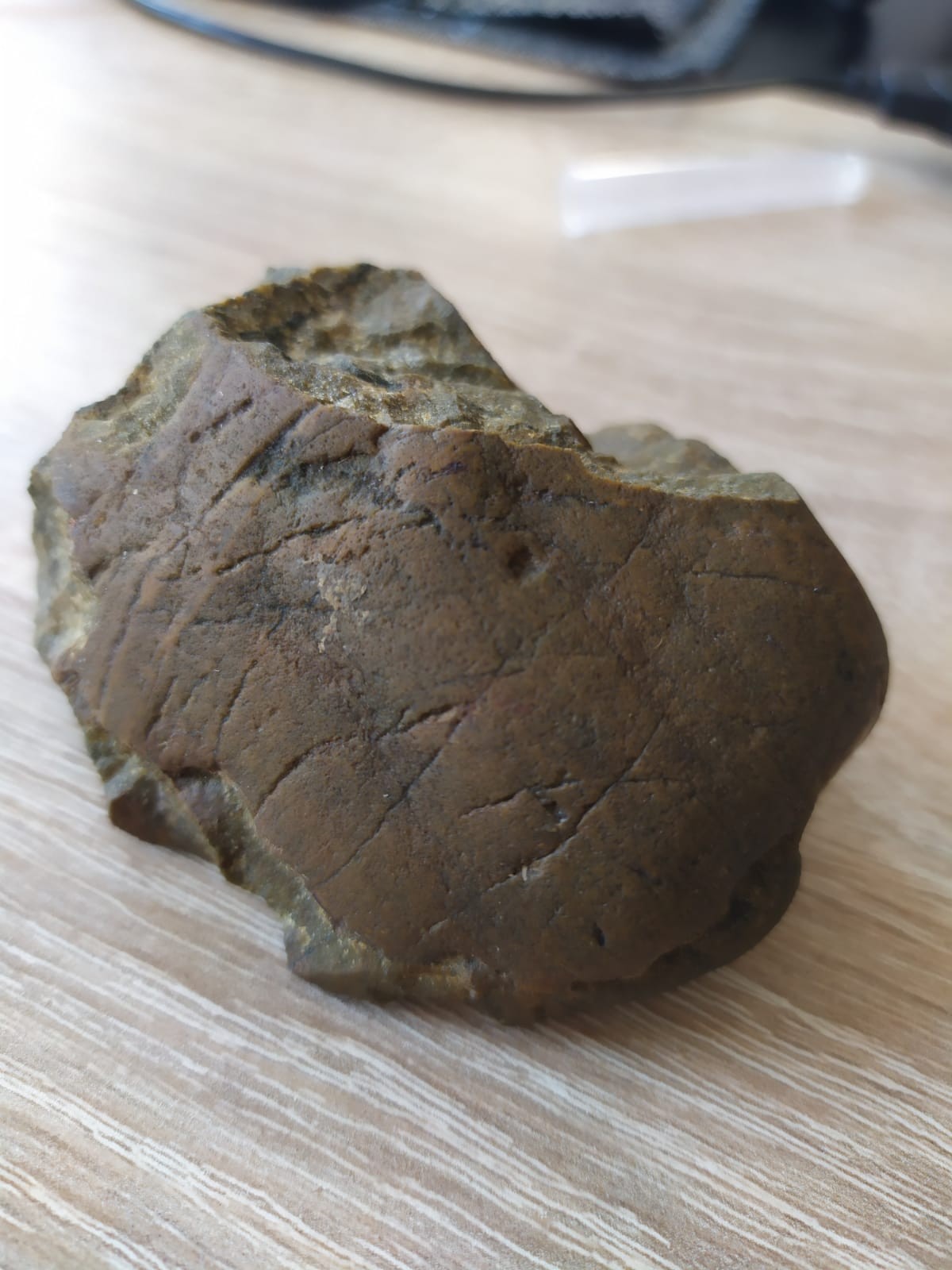

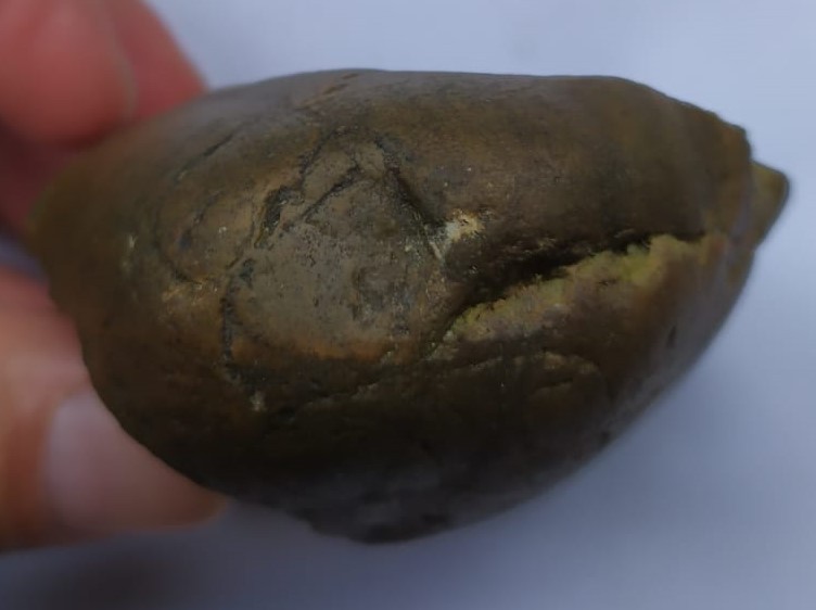

Désolé, mais moi, je ne vois pas de basalte, je ne vois pas d'olivine sur tes photos. La roche n'a pas la couleur d'un basalte, n'a pas les cassures d'un basalte, ni les altérations d'un basalte, et n'a pas la densité d'un basalte. Si on se base sur les couleurs, suivant l'éclairage, on voit que celles ci changent beaucoup. Il y a une photo avec du vert dedans, c'est la photo 2.. On voit aussi des plages grises claires et beiges. La photo 3 n'a pas le même rendu au niveau couleur, mais la roche est sur cette photo de couleurs crèmes, beiges avec des plages oranges et des zones vertes et jaunes. Bref tout ça me parait bien clair pour être du basalte (et ici je ne parle que de la couleur). Enfin, il ne faut pas oublier qu'il y a bon nombre de minéraux verts dans la nature.

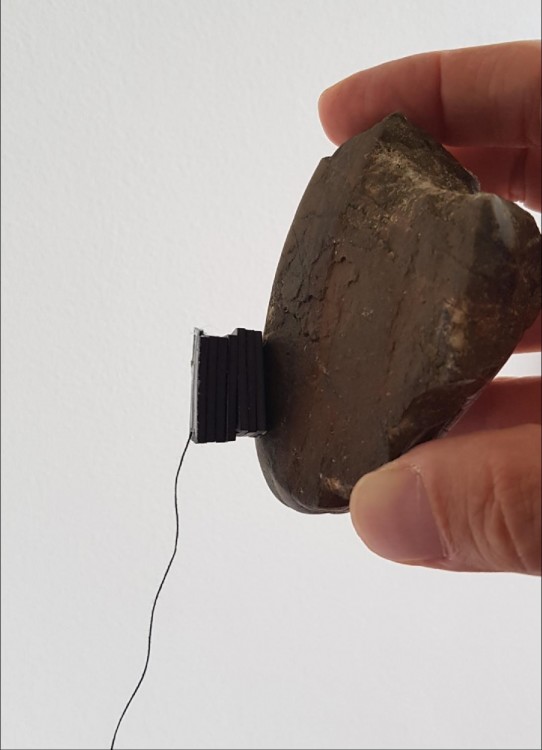

Ton aimant se colle t'il partout sur ce galet ou seulement en un endroit bien précis?

JF, l'aimant ne se colle que sur le côté comme tu peux le voir sur la photo. Pour pouvoir observer cette légère aimantation, il a fallu que je superpose plusieurs aimants et que je trouve la partie aimantée de la pierre.

D'après les photos, j'émettrais plutôt l'hypothèse galet de serpentinite. Mais ???

c'est mon écran qui doit déconner, je vois pas de verts sauf en photo 2, et je vois pas une roche sombre. De plus la dureté ne marche pas avec serpentinite.
il y a 4 minutes, jean francois06 a dit :
M... alors! :maiscestbiensur:J'aurais raté la dureté? Elle est où?
Ah! Trouvée. Mince alors, elle ne raye pas le verre. Je te rassure Jean-François, il n'y a que la 2ème photo qui me faisait émettre cette hypothèse. Donc mon hypothèse serpentinite vient de choir comme le galet (dommage:desole:).
