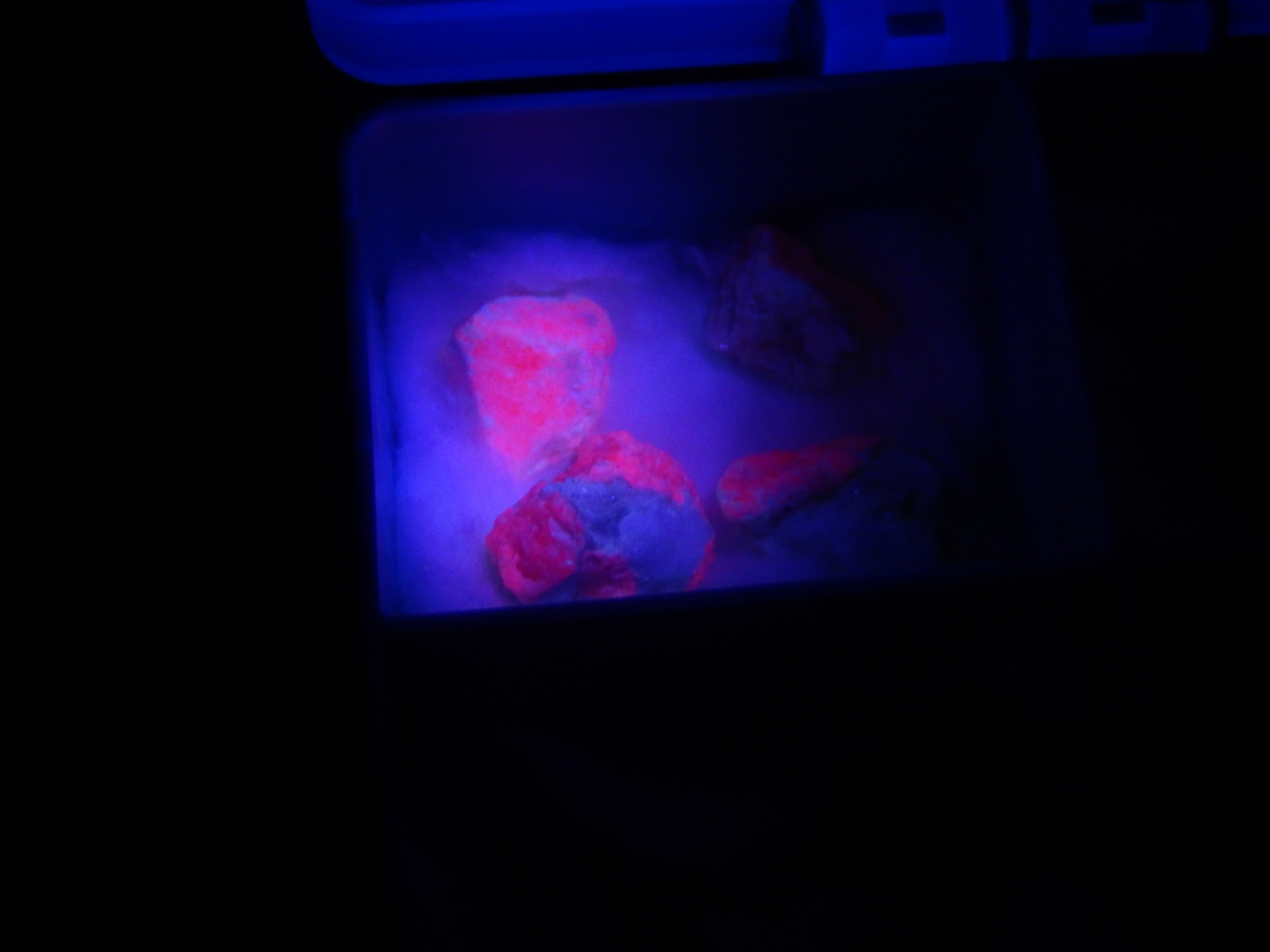

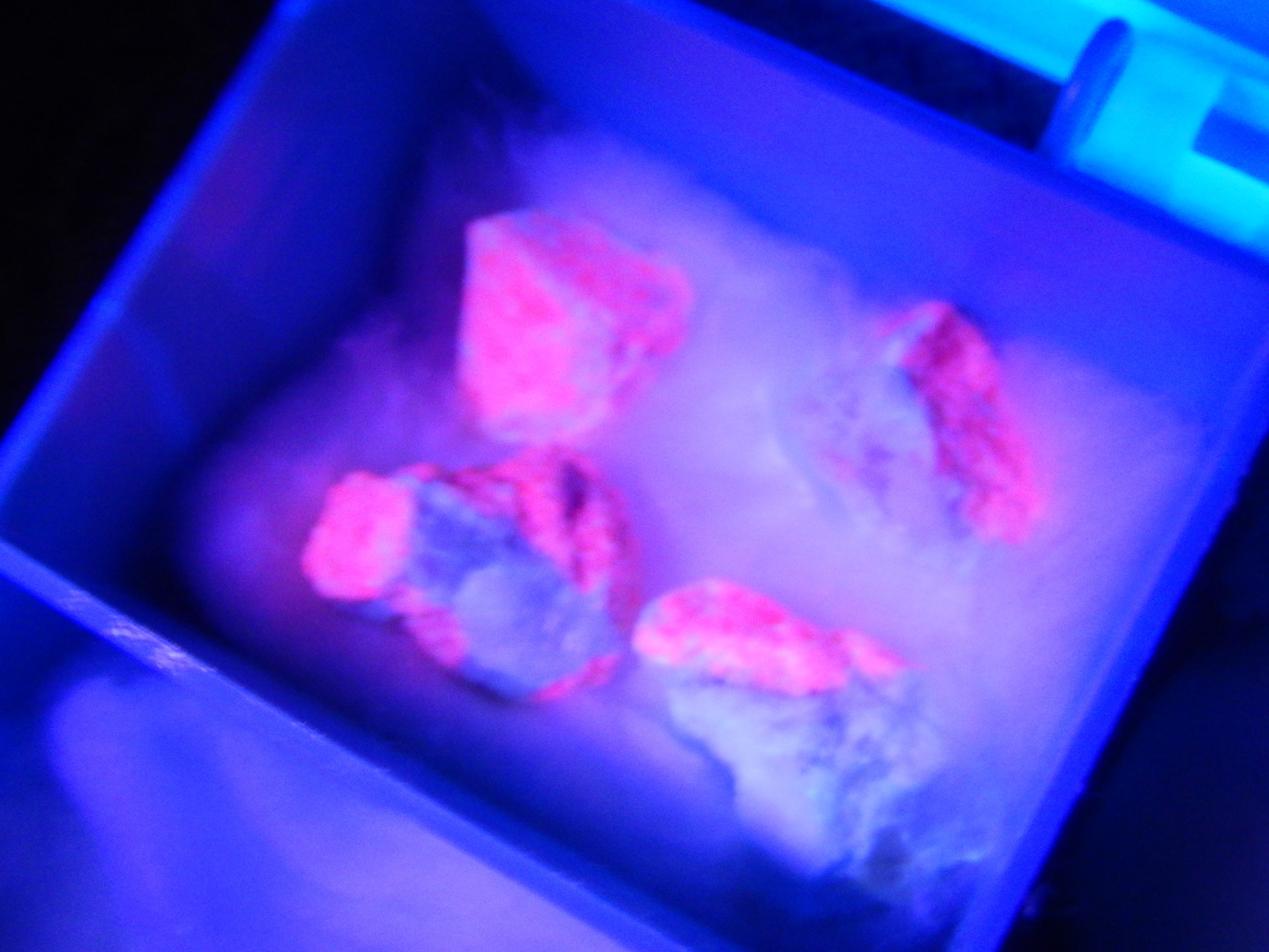

J'ai récemment reçu une lampe UV (ondes longues) et j'ai testé différents cailloux.
Les morceaux de cristaux de Spinelle que @Putxi Poum m'avait envoyés pour confirmer l'identification montrent une vive fluorescence en rose Stabilo (ou rose Malabar, ou rose Pompadour... selon préférences). Les deux mauvaises photos ci-dessous en donnent une idée, bien en deçà de la réalité : difficile de faire la mise au point en macro dans l'obscurité. En vrai on dirait des braises roses, avec un feu intérieur.
Bonjour
En effet, d’après Fluomin.org, les ions "activateurs" dans le cas du Spinelle sont Cr3+ ou Mn2+ .
