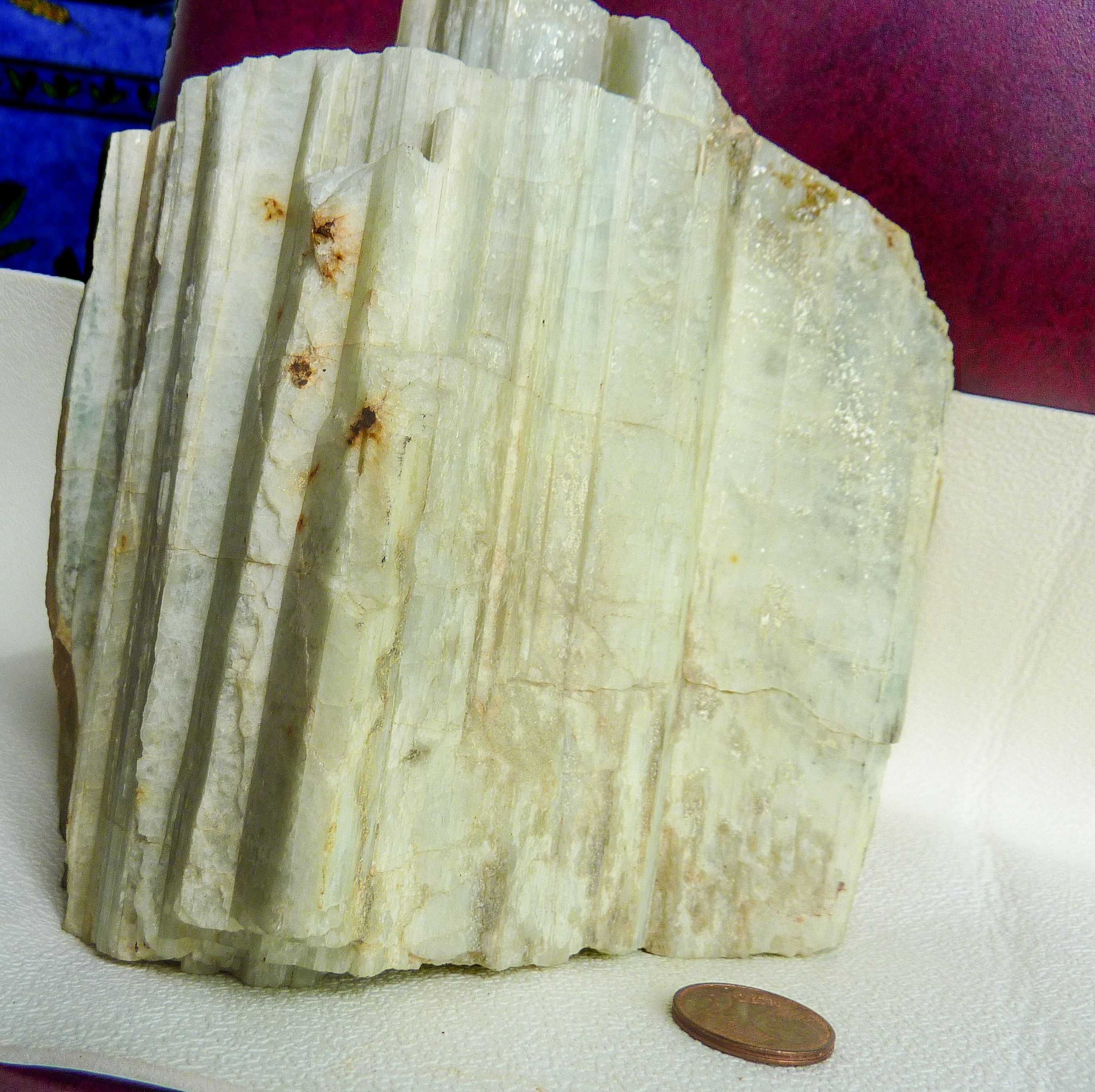

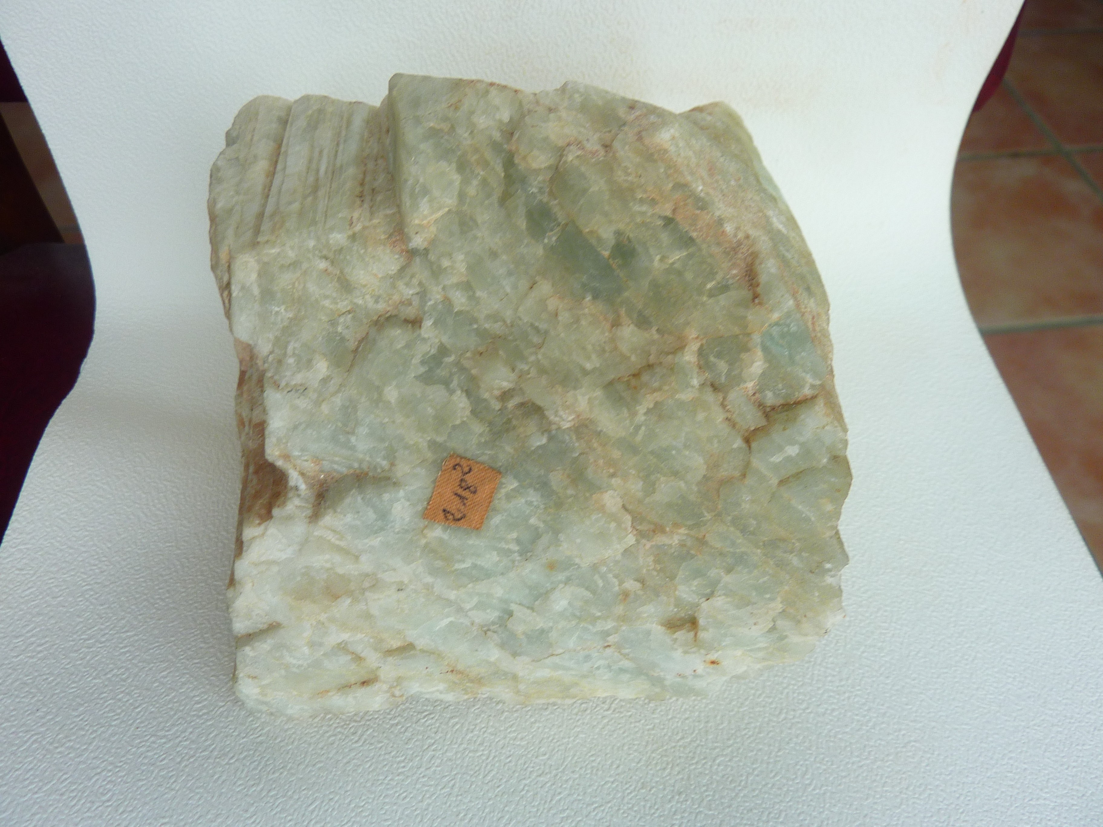

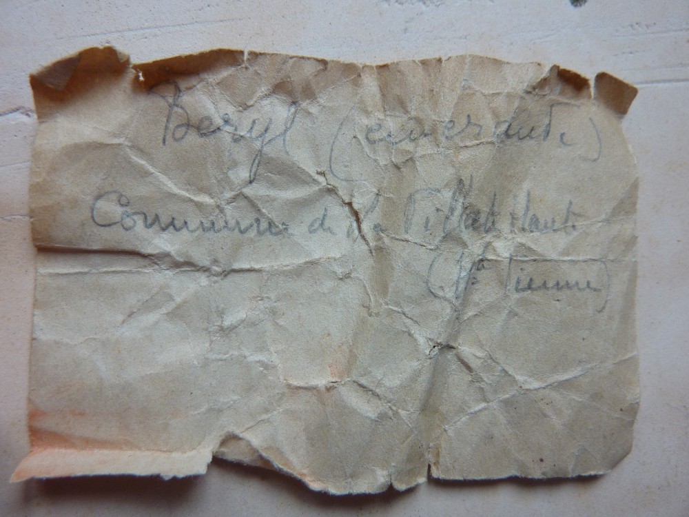

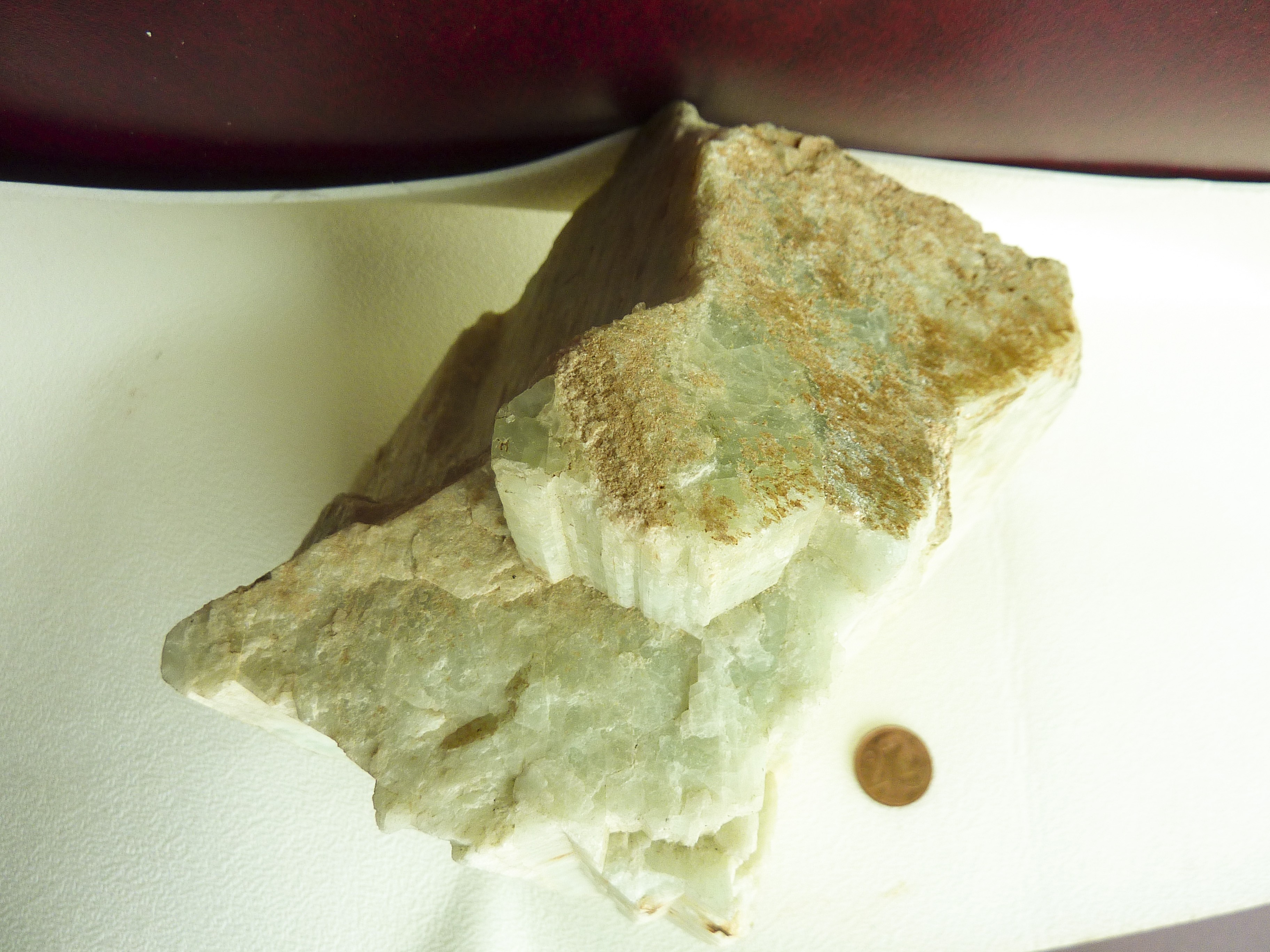

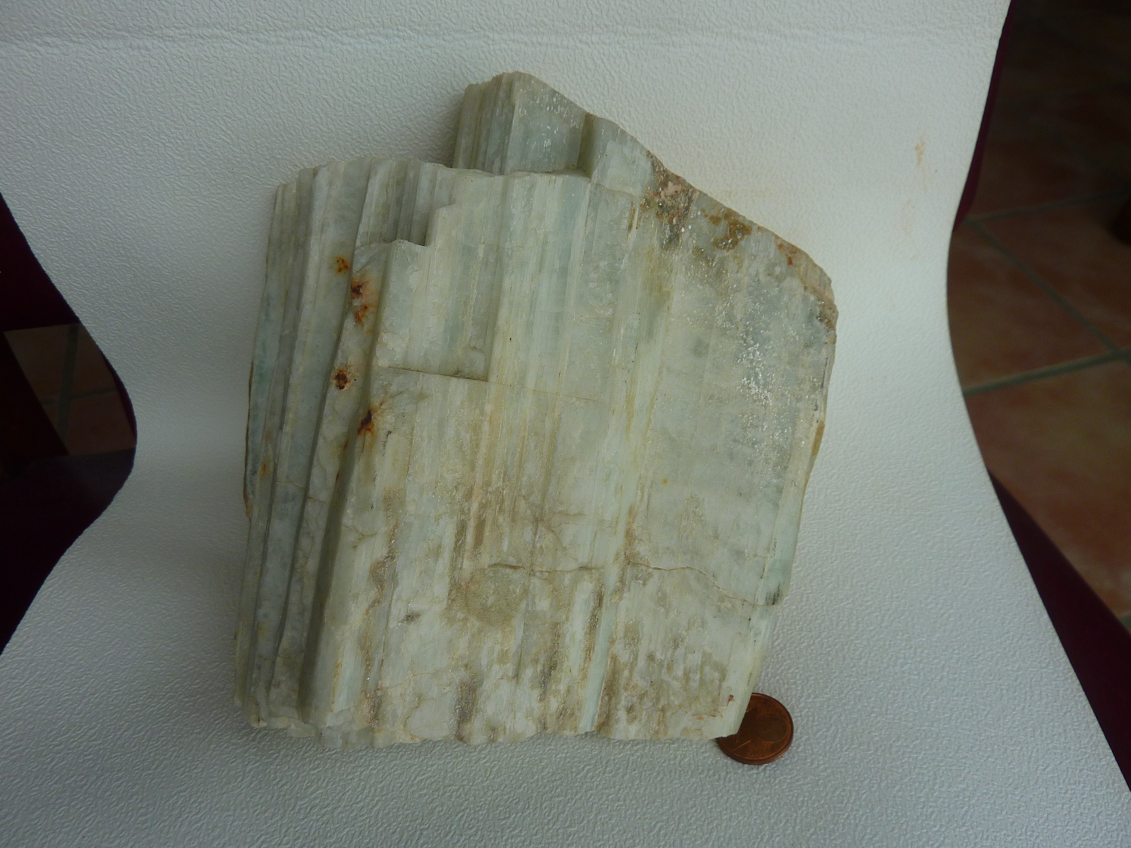

Bonjour, j'ai dans ma collection, une pièce : un monocristal de Béryl de 2 kg 600 et 14x14 cms. Une étiquette à côté : Béryl commune de La Villate-Haute (Haute-vienne). C'est une pièce que j'ai depuis 1977 dans un carton, donnée par un ami décédé depuis.
S'agit de la bonne étiquette. En vous remerciant pour votre aide.
C'est un beau pépère  !
Ressemble effectivement très fortement à ceux de la Vilatte-Haute pour l'habitus et à ceux de la Vilatte-basse pour la couleur. (Difficile à voir en photo, mais si ça tire sur le gris = haute; + vers le bleu = basse)
Pour être précis, la Vilatte-haute n'est pas une commune, c'est le nom de la carrière, située sur la Commune de Razès me semble t-il.
C'est possible de voir l'étiquette ??
Après pour moi c'est tout à fait possible aussi, un bon gros béryl bacillaire comme l'a indiqué Greg... ! ;)
A la Vilatte-Basse il a été trouvé (rarement) de gros cristaux pierreux de couleur bleu clair, un peu comme le tiens, mais à la Vilatte-Haute, ils sont plus souvent blancs laiteux... C'est possible de faire des photos à la lumière du jour pour voir cette couleur, sous plusieurs angles ??
Difficile à dire, il a l'air un peu bleu pour la Villatte-haute et un peu gros pour la Vilatte -basse...

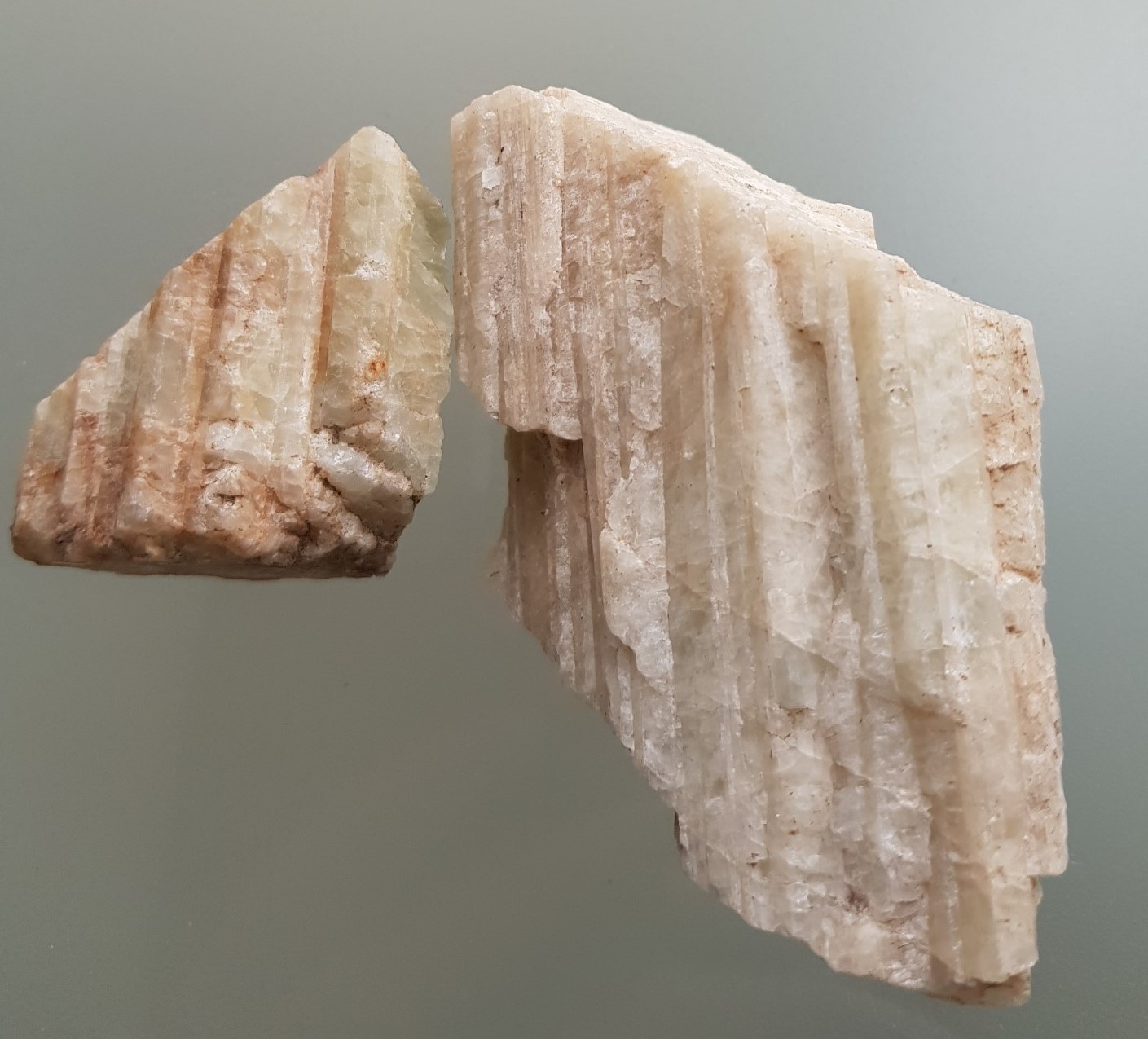

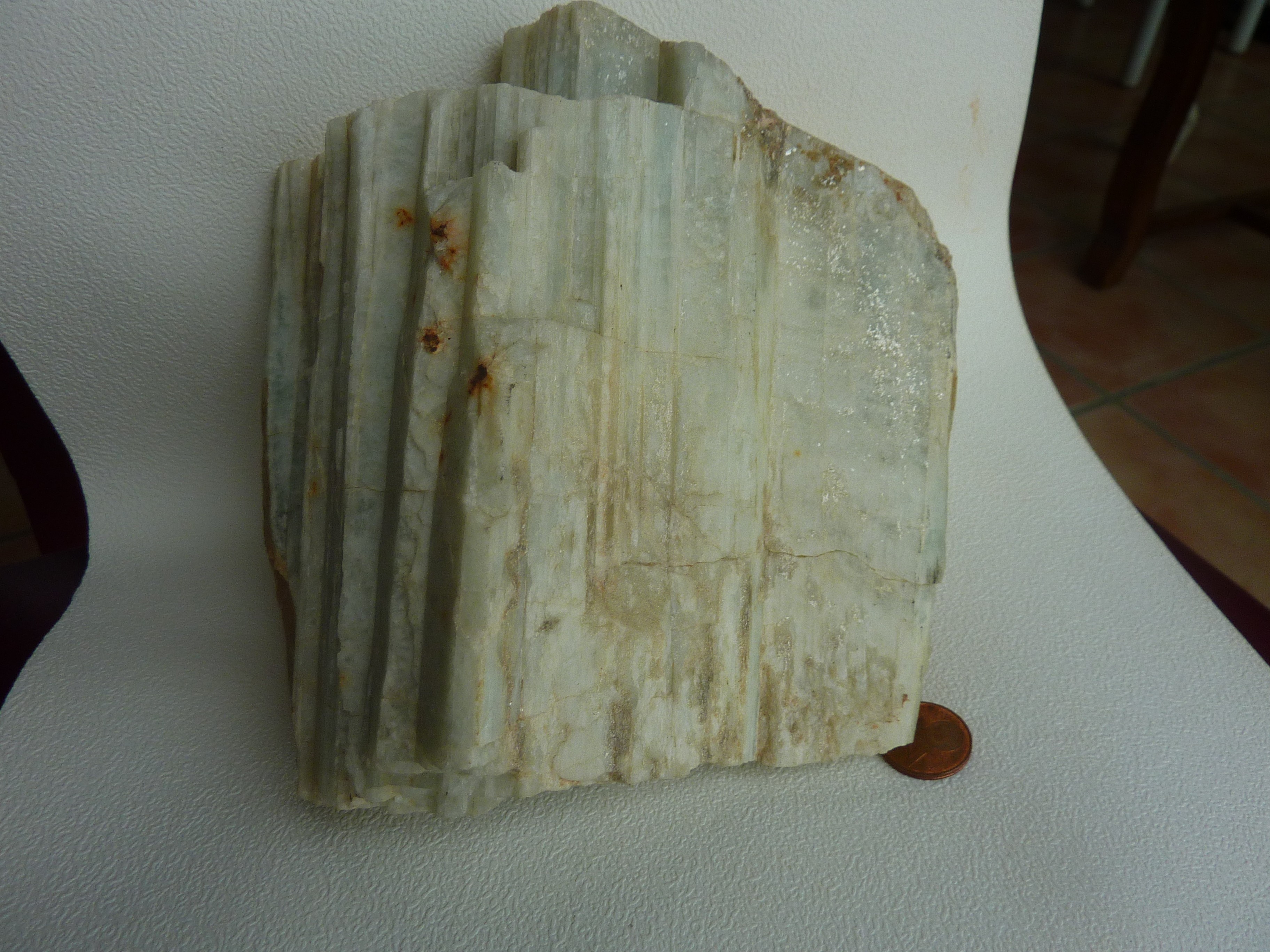

Histoire de comparer, à gauche (petit) Vilatte-basse, à droite (gros) Vilatte-haute...

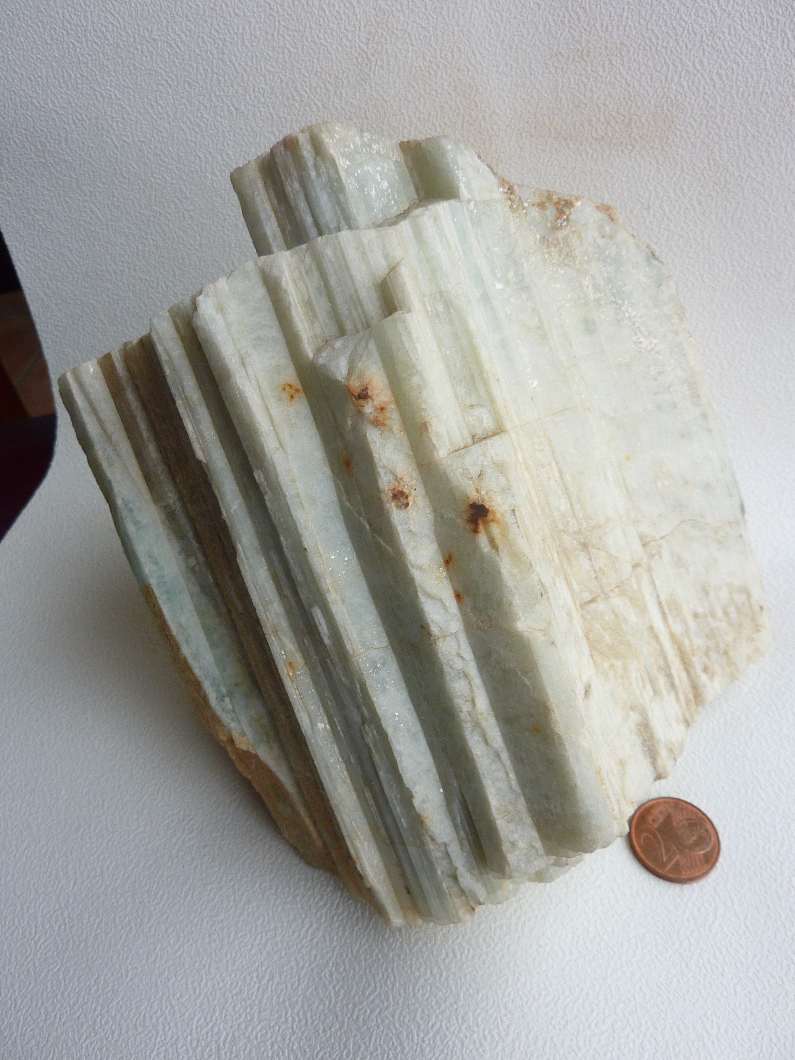

voici d'autres photos qui me semblent assez proche du minéral que j'ai sous les yeux. il est plutôt vert/jaune, il y a des petits indices de mica argent sur certaines faces. Je joins aussi l'étiquette, mais cela n'est guère une indication supplémentaire. A voir. Merci d'avance

Il vaut mieux prendre des photos en extérieur à la lumière du jour, sinon ça risque de fausser les vraies couleurs, si vous avez depuis 1977 ce caillou est son étiquette,  ainsi la découverte de ce béryl est bien plus ancienne, alors  pourquoi ce caillou proviendrait-il d'un autre coin que la Villate.
Ok, merci pour les photos MoniqueMS !
L'étiquette à parfois beaucoup d'importance et peut fournir des indications comme le style d'écriture, le n° d'archivage... Si ce Monsieur à fait des échanges ou des dons, peut-être que d'autres personnes vont reconnaître ce style....
Concernant les photos, ça fait effectivement moins bleuté, plus tirant sur le vert/jaune pour la 2ème photo.... Comme le souligne Jojo38, photos en extérieur, à la lumière du jour pour éviter de fausser les couleurs...
Après, est-ce une découverte perso de ce Monsieur ou un échange qu'il a effectué ?? auquel cas ce qui m'intrigue, c'est cette confusion pour la 'Commune de la Vilatte-Haute"... Comme l'a expliqué Midge ce n'est pas une commune, mais le nom de la carrière... situé à Chanteloube, commune de Razès !!
Ça reste probable pour la Vilatte morphologiquement mais Haute ou Basse (?) et attendons aussi d'autres avis concernant cette coloration... ;)
A+
PS : j'oubliais, certaines personnes ont déjà fait passer des Béryls Portugais, pour des Béryls de la Vilatte, j'ai déjà vu ça sur une bourse...... D'où l'idée du Frangin qui n'est peut-être pas si fausse.... ! A suivre...

la personne qui m'a donné ce caillou à l'époque était un collectionneur averti. Lorsqu'il me l'a donné, j'ai noté dans mon cahier le nom du minéral avec la référence que j'utilise (le numéro du "Pough" de Delachaux et Niestlé)c'est pour cela qu'il porte le n° 218 2 sur un sparadrap ; mais je n'ai pas enregistré la provenance. Maintenant, 40 ans après, je me retrouve avec des cartons contenant des minéraux et des étiquettes... et parfois des minéraux et aucune étiquette et quelque fois, aucune inscription sur mon cahier de collections. J'ai un peu honte... mais, bon...  je croyais que je me souviendrai de tout. Mais la mémoire est partie....

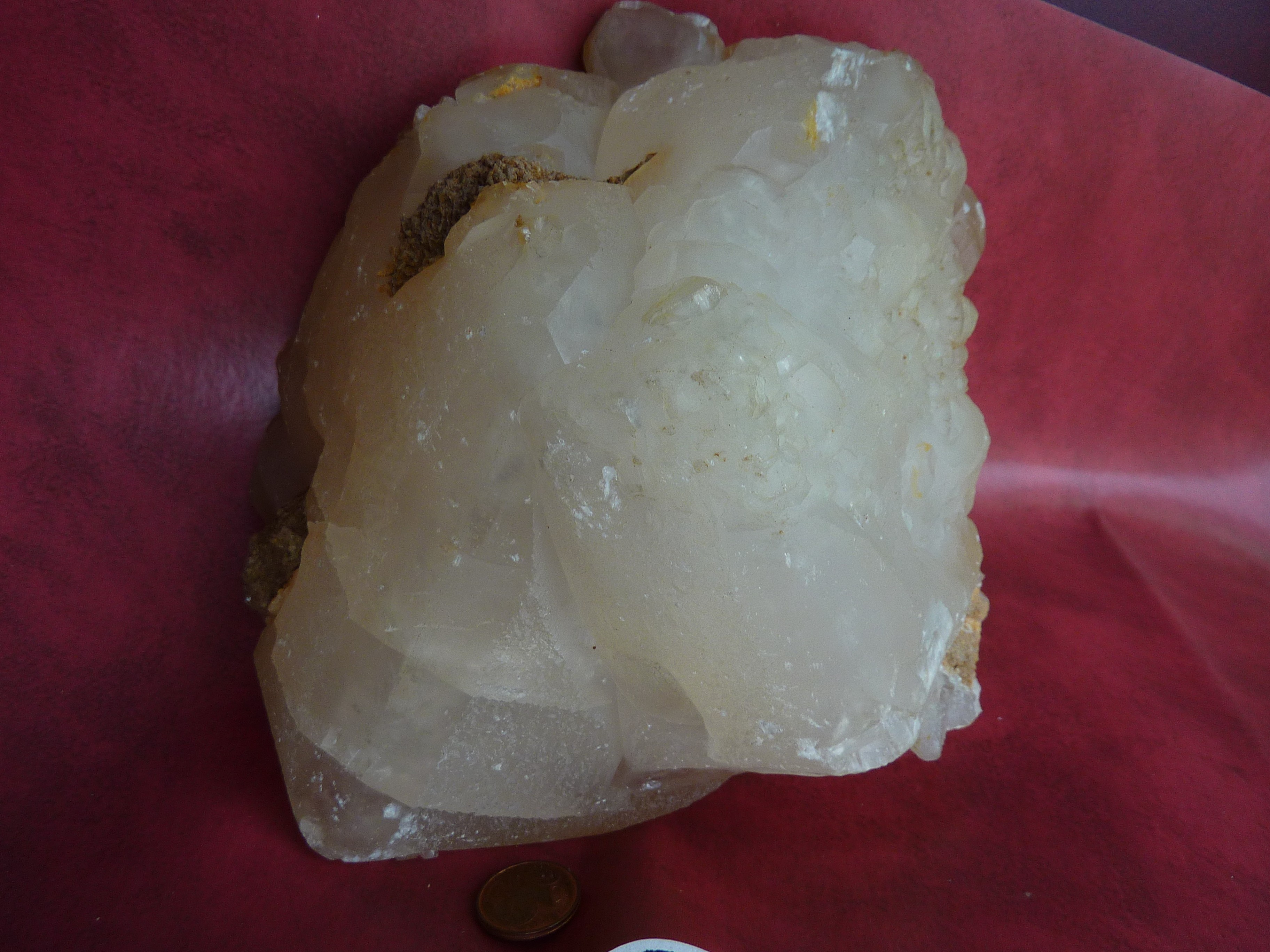

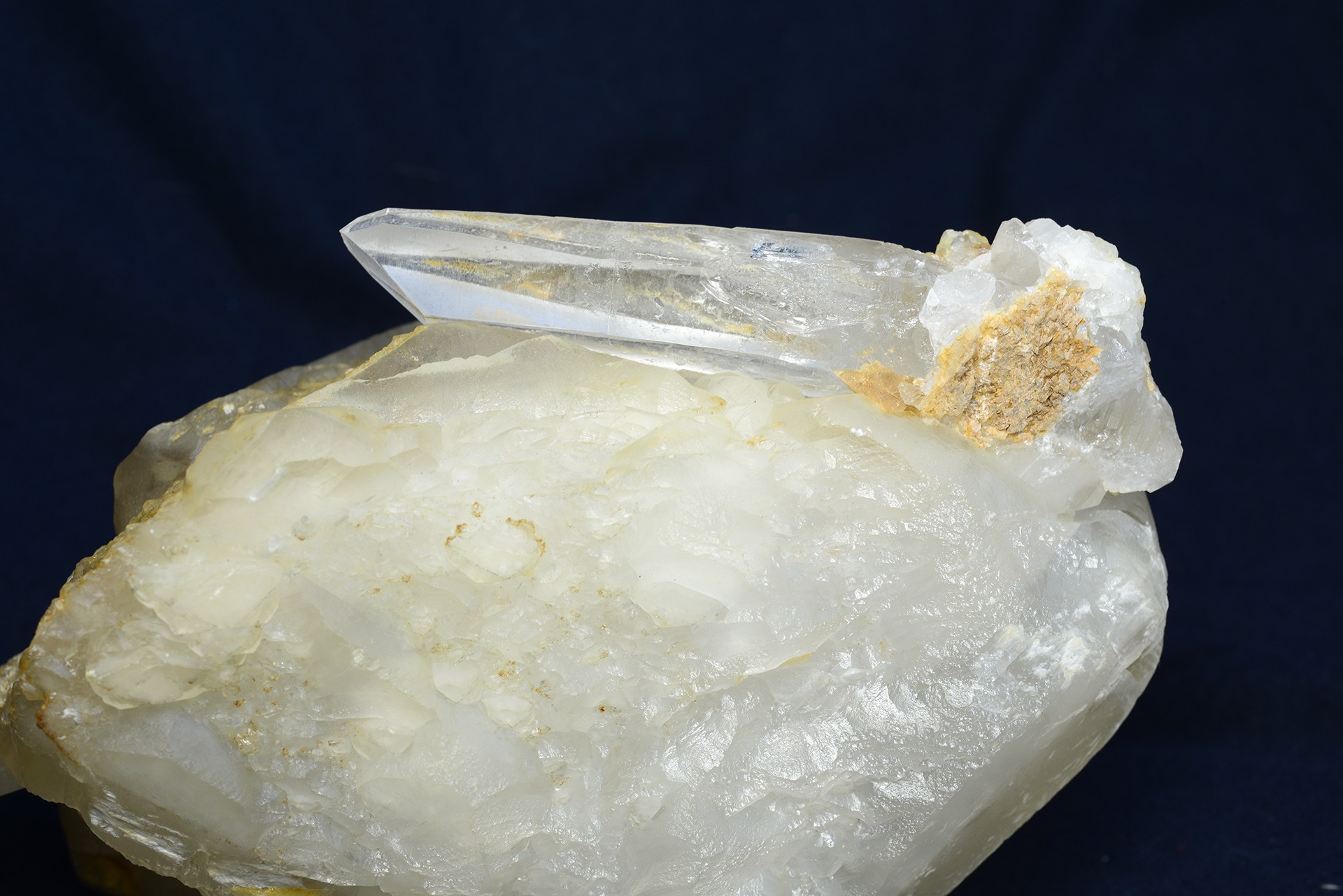

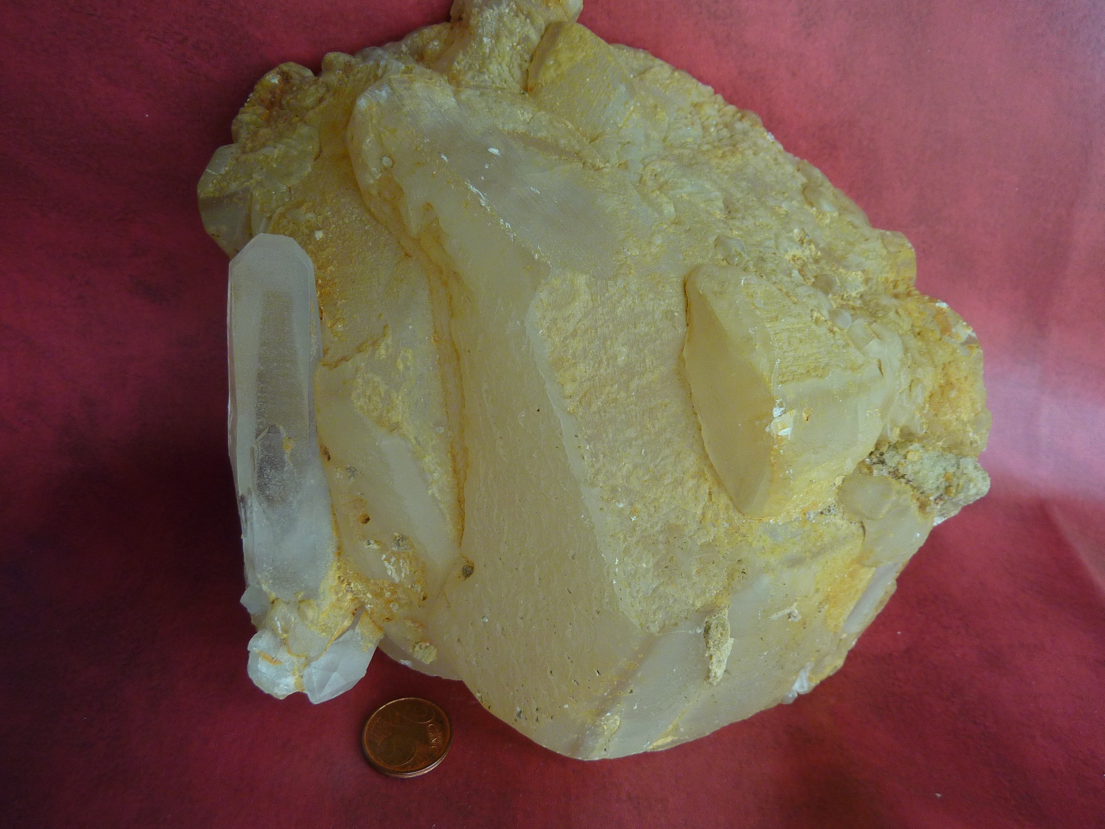

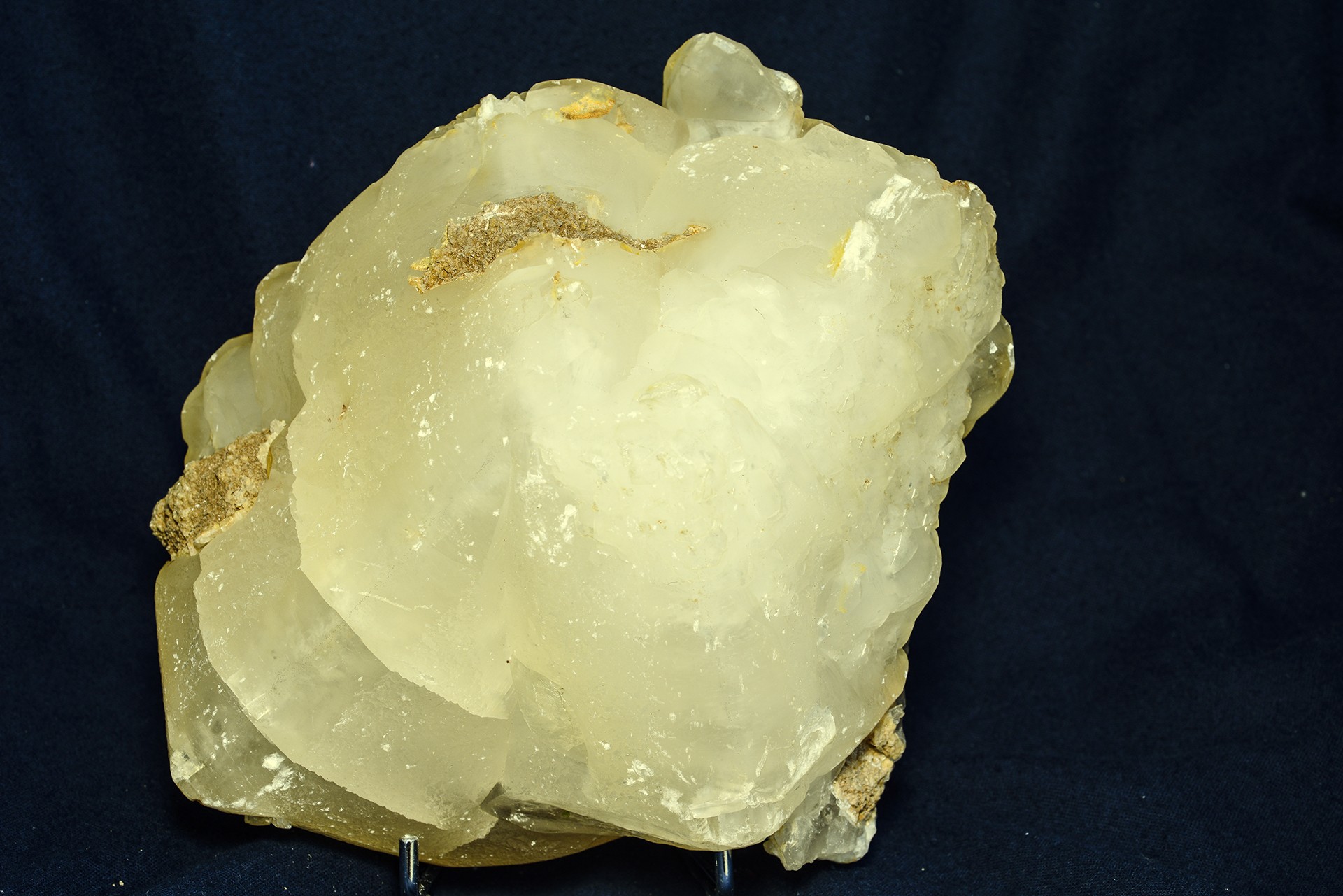

j'ai également un gros cristal isolé de calcite avec un quartz cristal de roche sur le côté. Toujours, d'il y a plus de 30 ans !!!  je ne me souviens plus d'où il peut venir. Si vous voulez bien m'aider. Merci d'avance

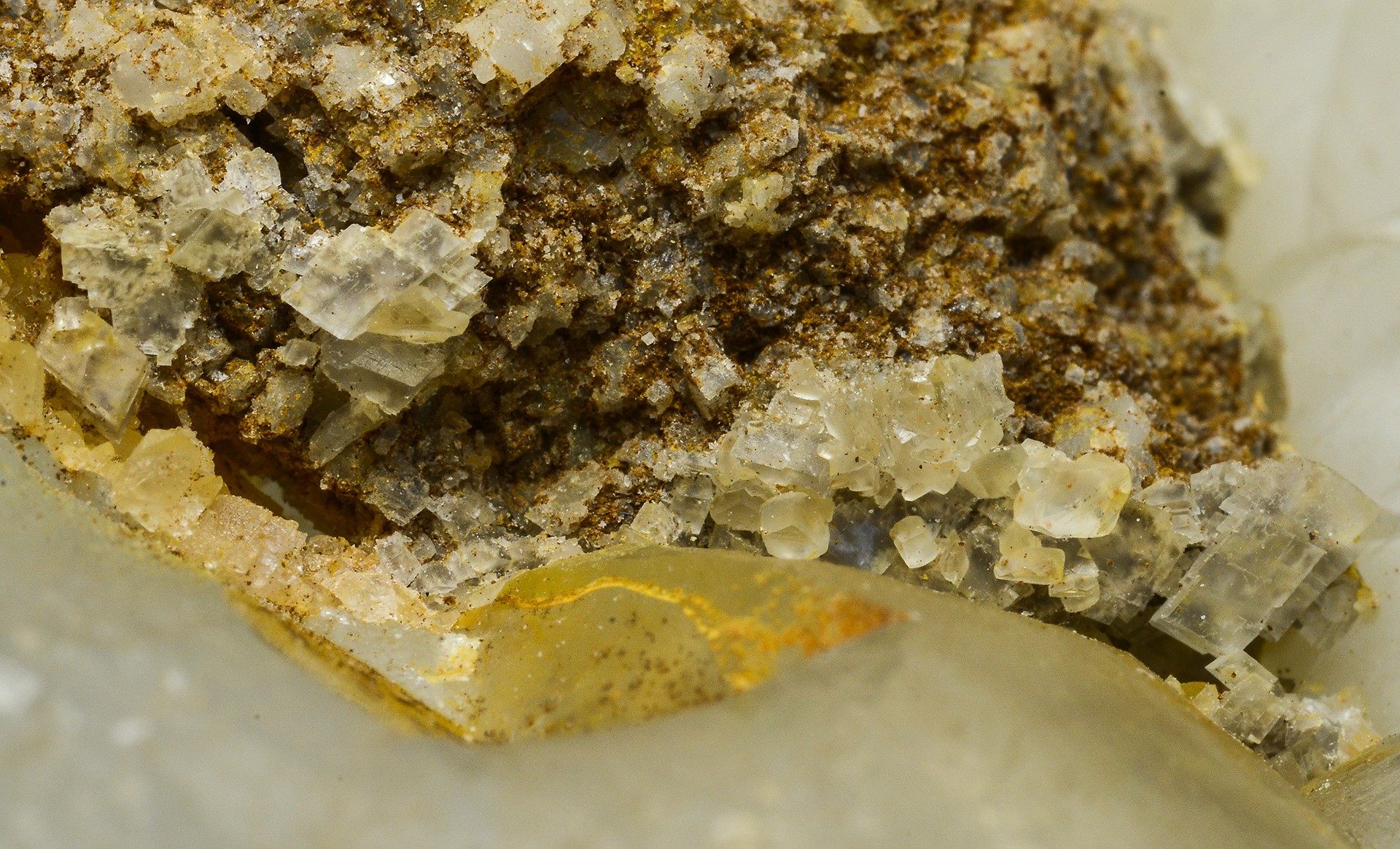

c'est un cristal presque flottant ;  à l'arrière, juste un petit indice de son support : carbonate peut-être car ça ne raye pas mon couteau, couleur limonite, friable, peut-être ankérite... Les cristaux de calcite sont terminés et plus clair qu'à l'avant. La pièce pèse 2 kg 460. Voici une photo de l'arrière de la pièce
vous avez un appareil numérique? Mettez en position macro, c'est mieux.
Une photo en extérieur SVP, lumière naturelle, merci, trop sombre, là.
Faite une photo de la partie marron et qu'elle soit nette, important.
Regardez bien sur la partie face, sur les bords de la pièce, s'il n'y a pas de petits cristaux de dolomite par exemple et des petites paillettes comme du mica.

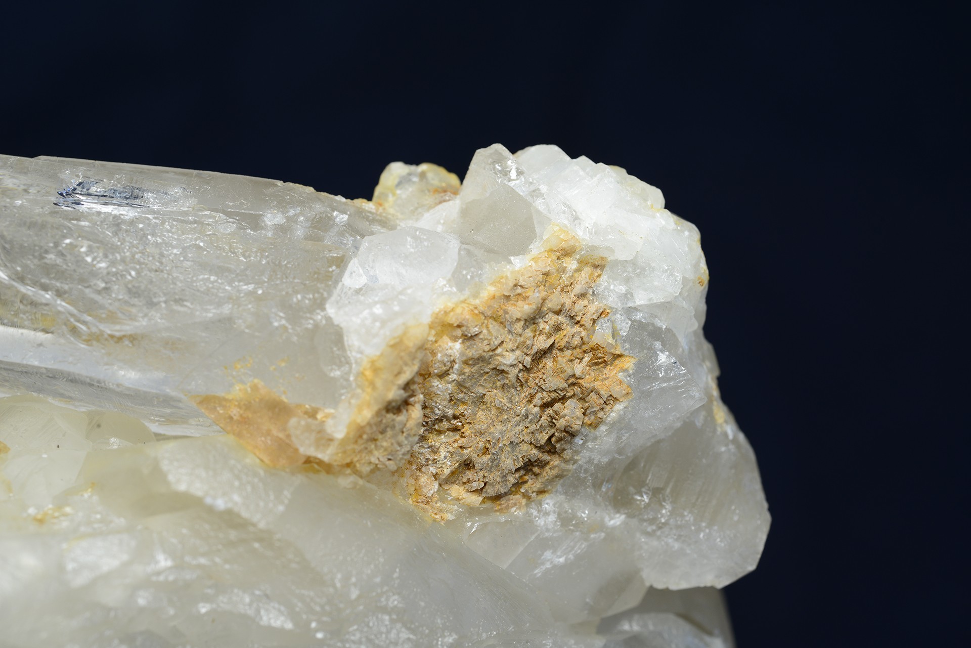

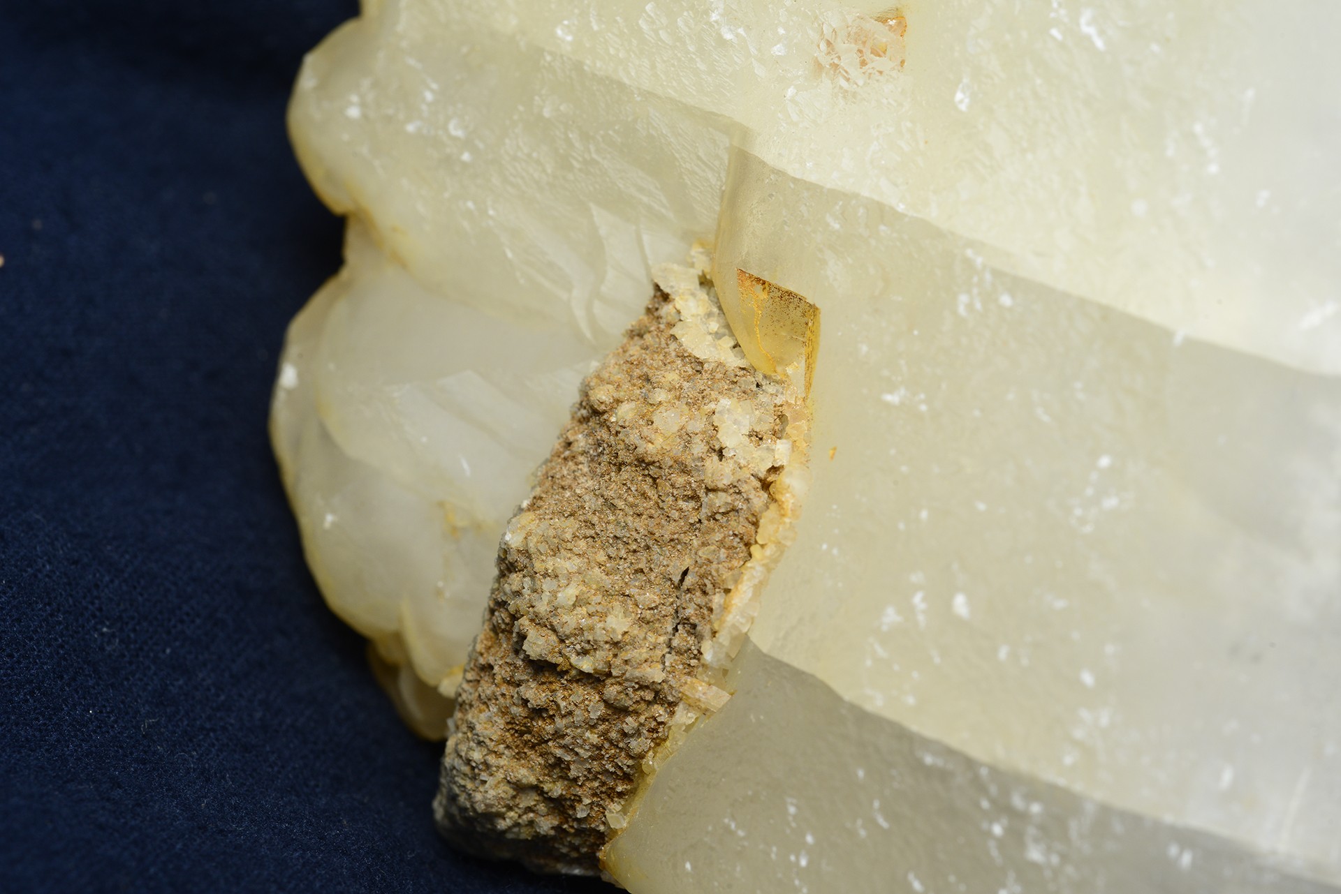

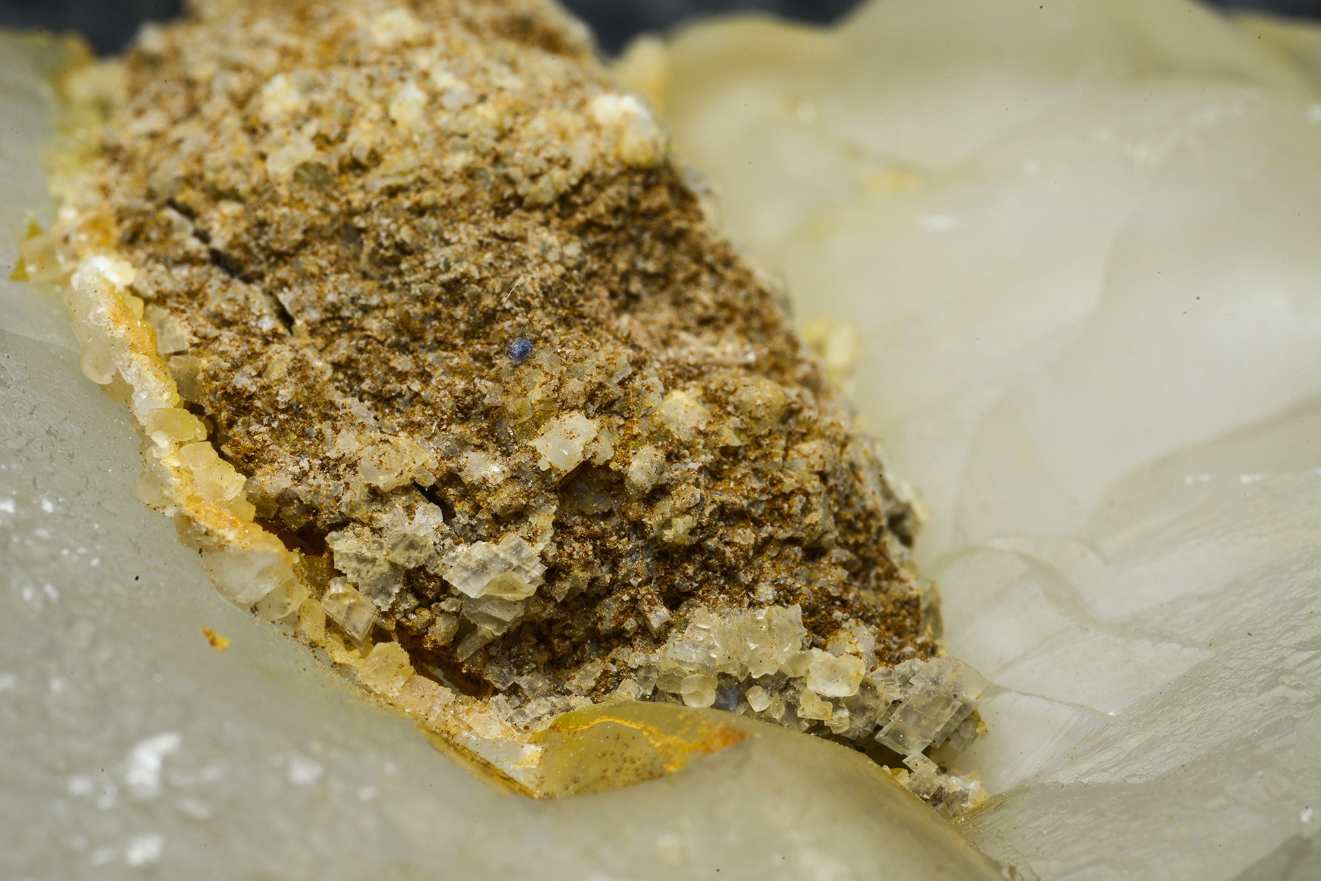

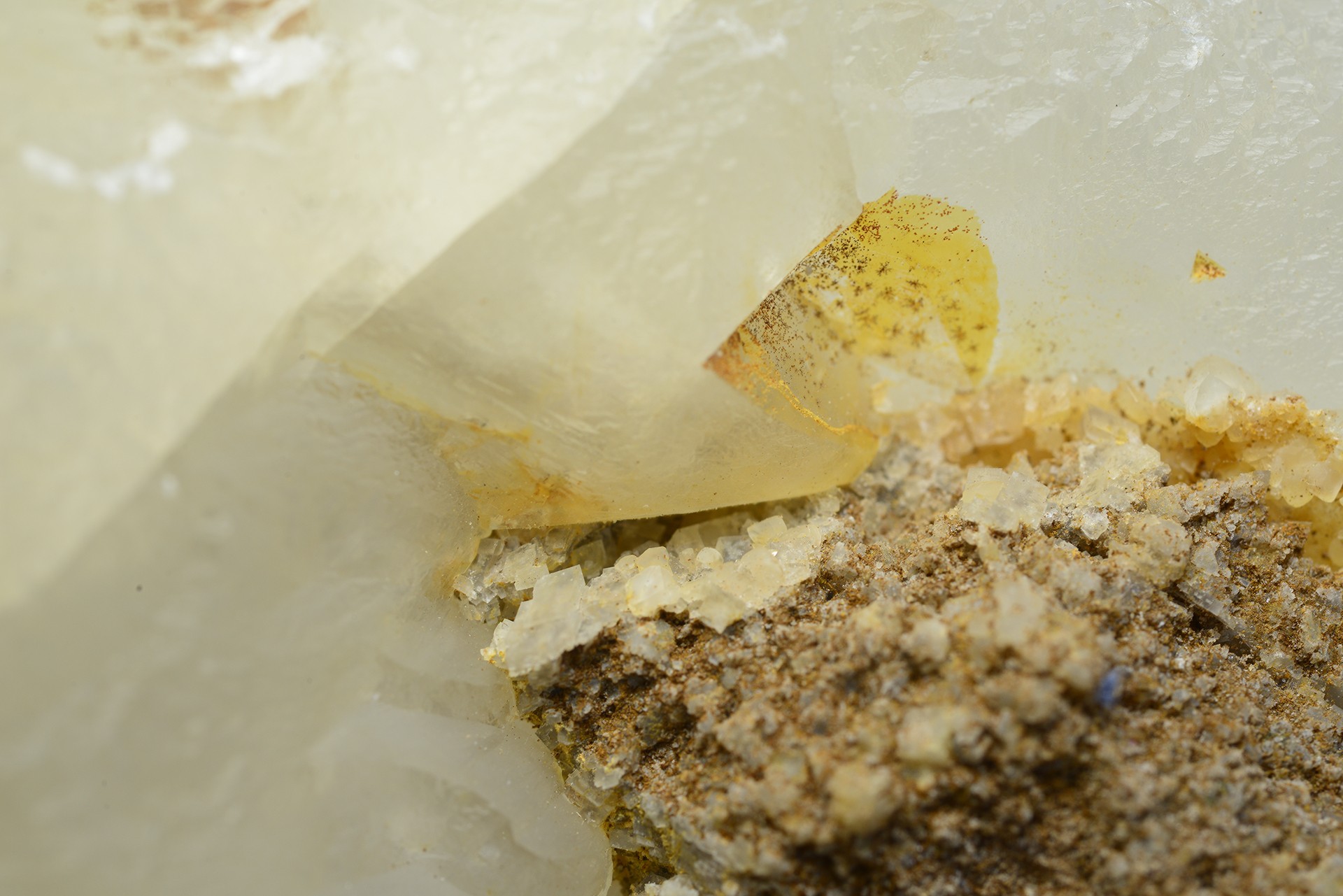

le soleil est revenu, voici d'autres photos qui, je l'espère seront plus compréhensibles. j'ai pris sur la partie marron de la pièce, que j'appelle "socle" car elle semble constituer l'endroit où était attaché la pièce. c'est pris au soleil, les parties bleues sont le bleu du ciel....

Bonsoir à vous,
Superbe Monique!
Et oui frangin :super: déjà la première photo était bien parlante en début de post, la morphologie du quartz, sa qualité, la présentation de la calcite, le dépôt jaunâtre, typique du site, et pour affiner par curiosité, il me fallait rechercher les deux cerises sur la gâteau :grandsourire: de la dolomite, hors là il y a même deux générations si l'on y regarde bien y compris une autre génération de calcite représentée par deux individus sur la dernière photo en partie basse et la deuxième le "mica" disons plutôt le talc :maiscestbiensur: ,malheureusement il n'est pas visible sur ses prises, s'il y en a, cela doit être bien petit, là pour le coup, il faut utiliser une loupe de bijoutier, il n'y a que Monique qui pourrait nous le dire?
C'est une pièce qui provient de la carrière de talc de Trimouns, Luzenac - Ariège.
1frangin avait bien vu également d'où cela pouvait provenir ! :clin-oeil:
J'ai eu ramassé au temps où tout le site était accessible (fin 80 années 90), des choses identiques.
