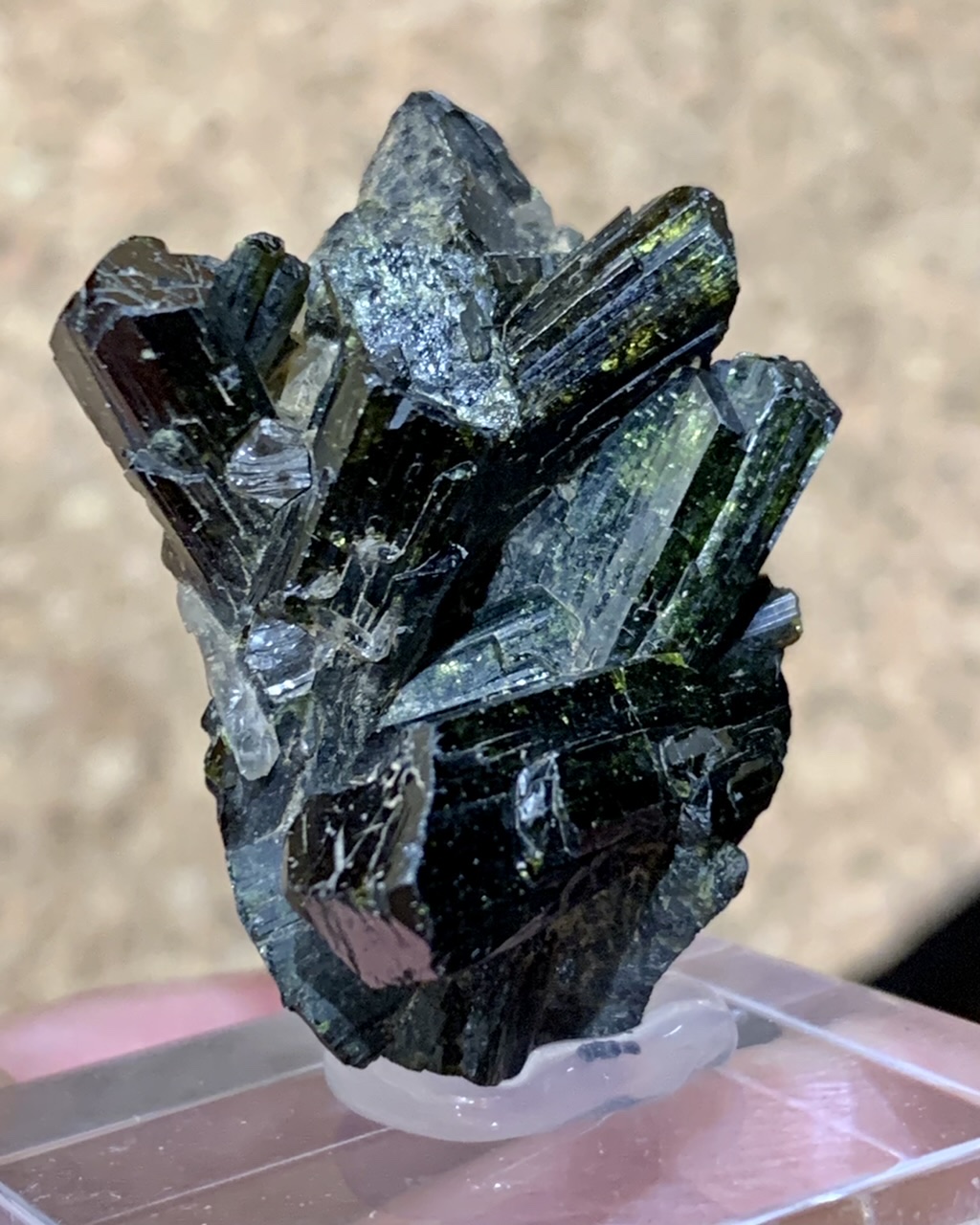

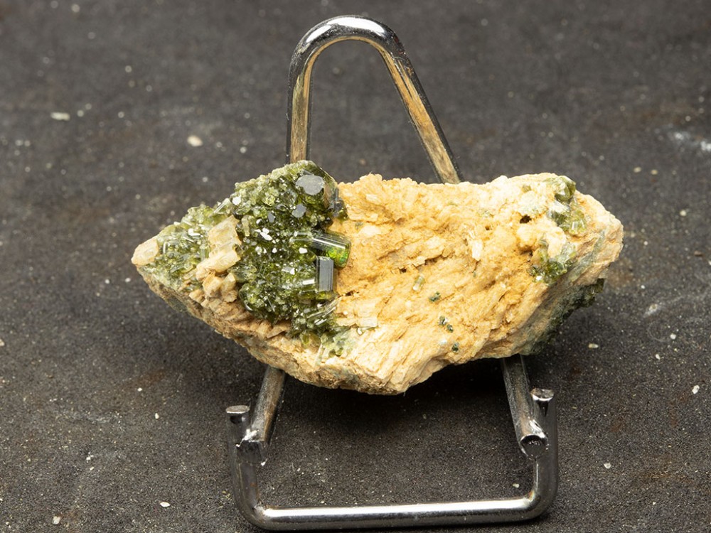

Pour consoler greg la veine qui se lamente: voici une Epidote de Traversella, bourg anciennement minier situé dans le Canavese, qui est une micro-région historique d'Italie, entre Piémont et Val d'Aoste. Traversella est fameuse pour ses magnifiques et rarissimes Améthystes, ainsi que pour ses Magnétites, Allanites, Scheelites, Dolomies.  Les mines ont également fourni toute une kyrielle d'autres minéraux carbonatés (Ankérite-Sidérite-Magnésite), des sulfoarséniures métalliques communs ou rares (Pyrite, Chalcopyrite, Galène, Sphalérite, Tennantite, Cubanite, Cosalite...), et aussi des silicates (Andradite, Diopside, Titanite...).
L'échantillon ci-dessous provient probablement du secteur de Montaju (Montaieu pour les francophones), qui est le seul à avoir fourni des spécimens d'épidote significatifs. Il porte également quelques cristaux millimétriques de quartz et - sur sa base qui est également cristallisée - des cristaux inframillimétriques d'Andradite et un peu de Byssolite.

EpTrav2
Ton fichier est illisible : dommage !
Oui et oui > Montaju probablement. Nota : le spot est assez ancien et à l'époque, il y a eu des erreurs d'étiquetage avec le Cornillon.
J'en ai une de cette époque, modeste mais amusante. Franchement, la pointe des épidotes n'est pas plate comme au Cornillon (donc on distingue assez bien) mais à l'époque, c'était sûrement moins évident

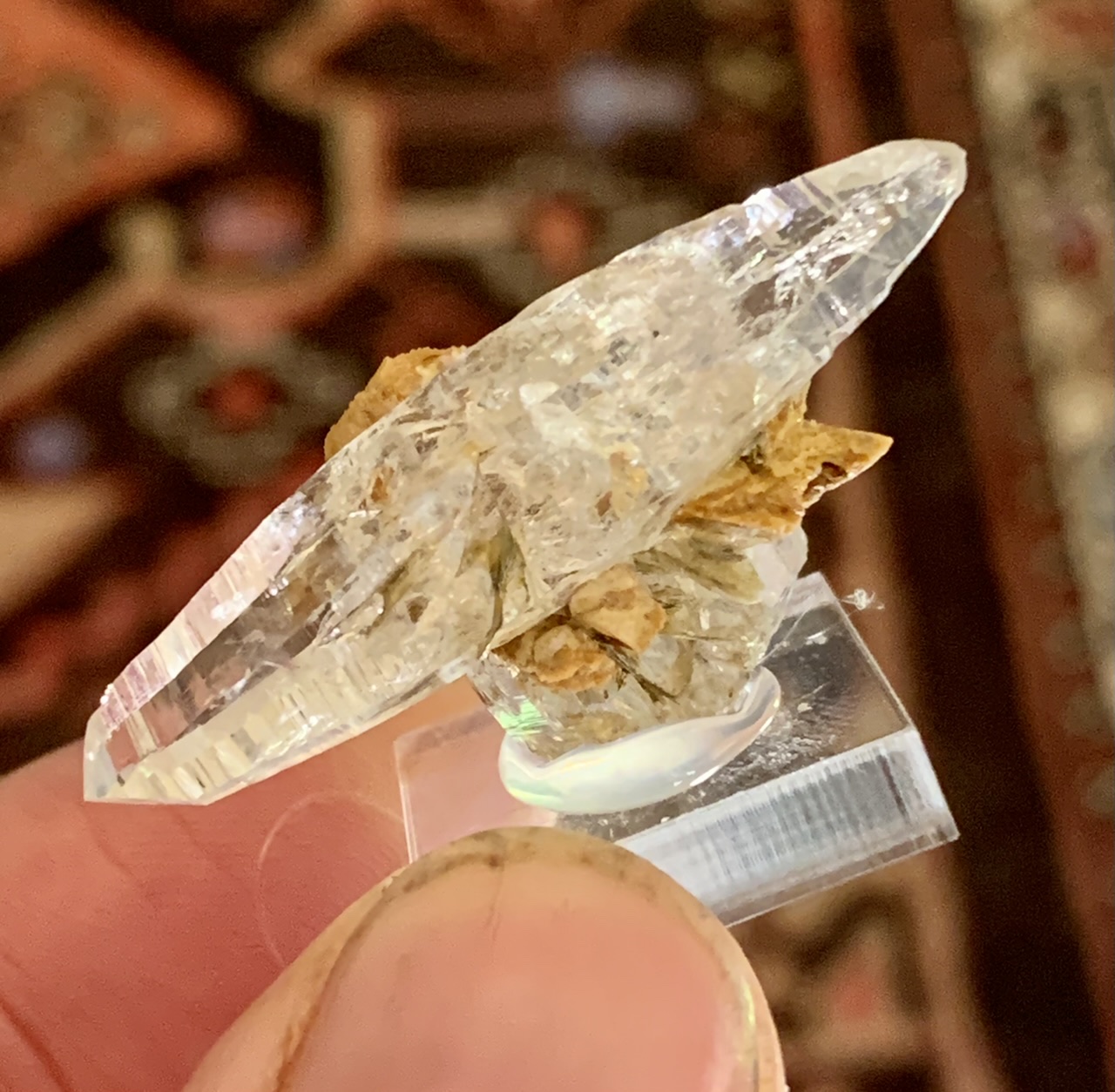

c’est sympa d’Alexis
Le quartz est d’habitus Tessin (peu marqué) ce qui est caractéristique de la zone centrale à bunderschiffer (schistes des Grisons). La présence de muscovite confirme cette hypothèse.
Donc ce peut être Binntal (Fäldbach), Gries/Nufenenpass, Val Bedretto voire un zone du Tessin au sud du Bedretto. Perso, les deux premières hypothèses me semblent coller le mieux ce qui donne le secteur du « Haut Valais » sans prendre de risques. Cela t’aidera déjà à préciser l’étiquette

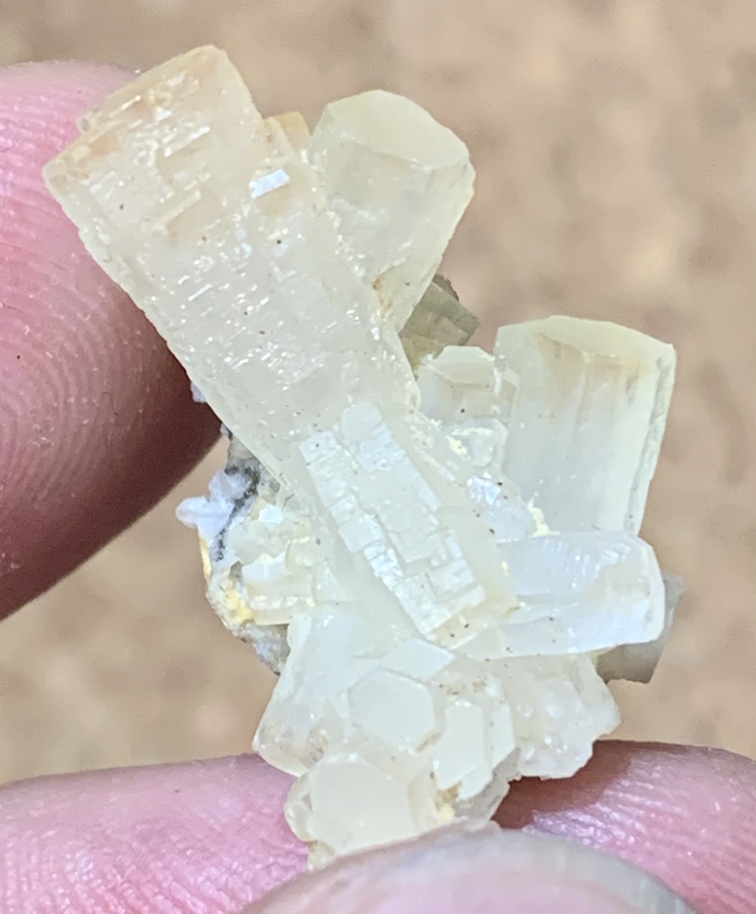

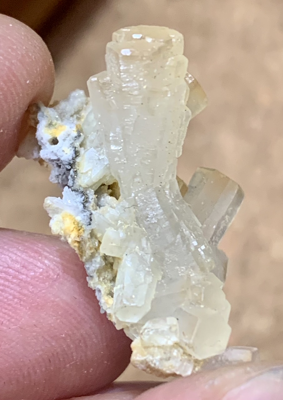

Hélas Greg, je n'ai pas grand chose en alpin hors de France qui vaille le coup d'être montré, si ce n'est peut-être cette pièce (5cm de long) avec vésuvianite sur diopside du val d'Aoste issu d'un échange avec un collègue italien... (échangé contre des anatases de Lauzière :content:)
Merci de participer comme tu le peux. Tu pourras aussi préciser sur ton étiquette : vient du secteur de Bellecombe (Aoste). Celle là est riche en chrome ce qui explique couleur vert clair assez peut commune (elles sont souvent saturées en fer > très foncé)

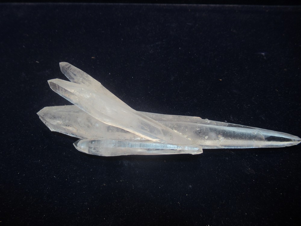

Quartz (muzo?)  biterminé
Origine Roumanie (?)
C'est la totalité de mes alpins hors de France
Il y a 8 heures, BUT a dit :
En différé par rapport au texte, voici la photo de l'Epidote de Traversella annoncée plus haut.
Très mignon. Et ça colle bien avec échantillon que j’ai posté (mais objectivement tu as fait une bien meilleure photo)

C'est bien une alternance de la croissance du prisme et de la pyramide ?
Autre cadeau (vive Noêl)
Je ne suis pas sûr de bien comprendre « alternance de la croissance du prisme et de la pyramide ». Les tessiner (dans les Alpes en tous cas) sous haute pression et dans un milieu saturé en CO2.
la différence entre tessiner et muzo, c’est que le second a un prisme à 6 faces (m) en bas dont 1 sur 2 s’efface pour faire une section triangulaire en haut > ce qui n’est pas le cas ici, donc pas muzo. Les Tessiner ont les 6 faces du prisme de haut en bas mais le diamètre diminue de la base à la pointe. Peut être le cas de la pièce que tu montres mais intuitivement pas sûr que ce soit alpin (et je ne suis pas connaisseur de roumain).

Oui c'est le même style de cristallisation: des cristaux plutôt trapus, polysynthéthiques, avec beaucoup de redans et de microfaces en escaliers. La photo ne lui rend pas justice (c'est le cas pour beaucoup d'Epidotes opaques). Une vidéo conviendrait mieux.
