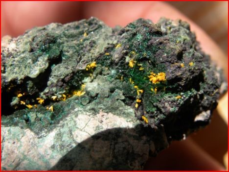

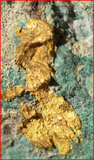

Salut à tous,
Or sur malachite fibreuse, cela vous intéresse-t-il?
Je viens un peu tard sur ce forum...
Il faudra que je retrouve mon échantillon, je ne sais plus où je l'ai mis (en lieu sûr, je vous l'avoue)
J'en ai des autres beaucoup moins jolis et je ne crois pas que ce soit de la malachite:
lg approximative 8mm. Excusez-moi pour la qualité de photo, je n'ai pas de macro à mon appareil
A+
post-9022-0-55567000-1289005273_thumb.jp
post-9022-0-75779800-1289005291_thumb.jp

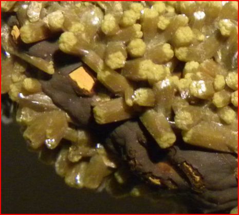

Salut,
J'ai retrouvé ma pierre mais je ne suis plus très sur qu'il s'agisse d'or,
Ce sont des petits bâtonnets plutôt cristalisés, l'or ne se cristalise pas
j'ai réussi à faire une photo plus précise de la première
A+
post-9022-0-41384000-1289045731_thumb.jp
post-9022-0-44246100-1289045865_thumb.jp
L'or cristallise existe, meme si les cristaux sont dans certaines regions assez rares.
Mais sur ton echantillon il ne s'agit effectivement pas d'or, mais plutot de la kasolite, un uranifere typique de la copperbelt congolaise.

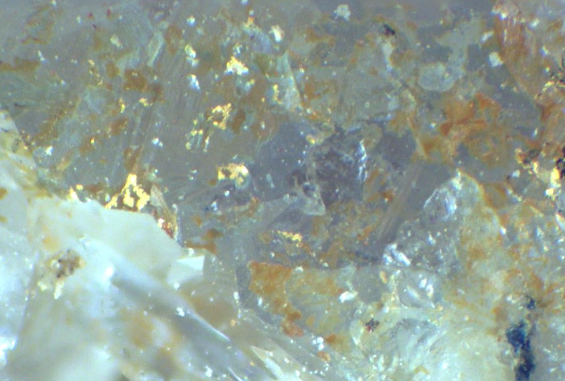

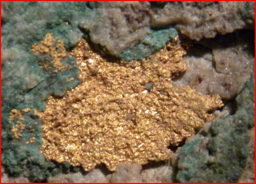

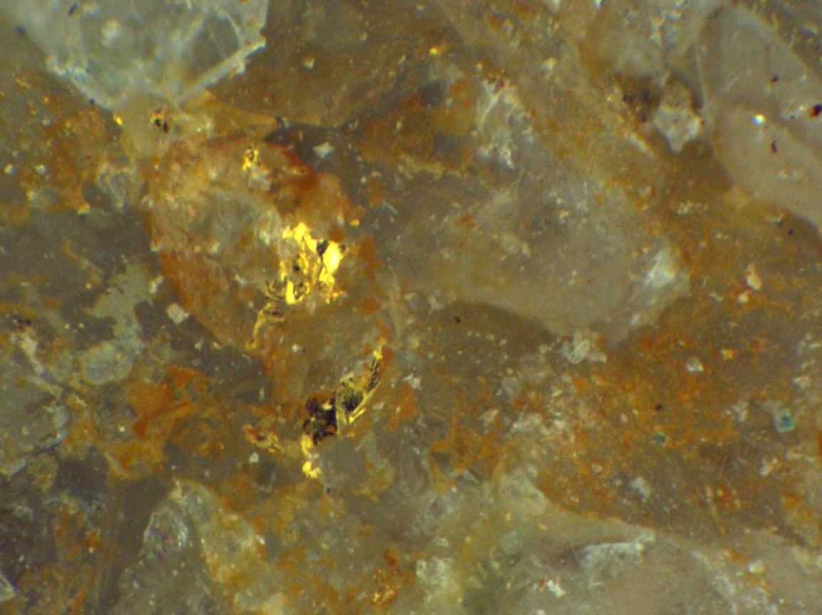

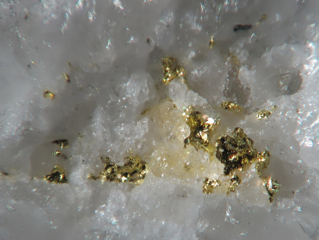

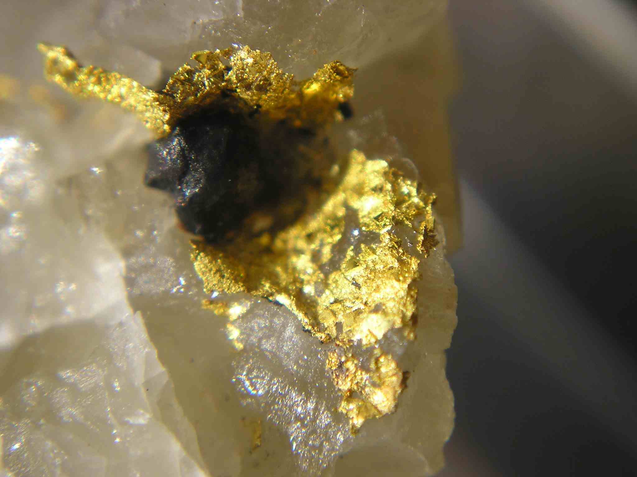

Petite contribution.
Or natif, Les Montmins, Échassières, Allier, Auvergne, France.

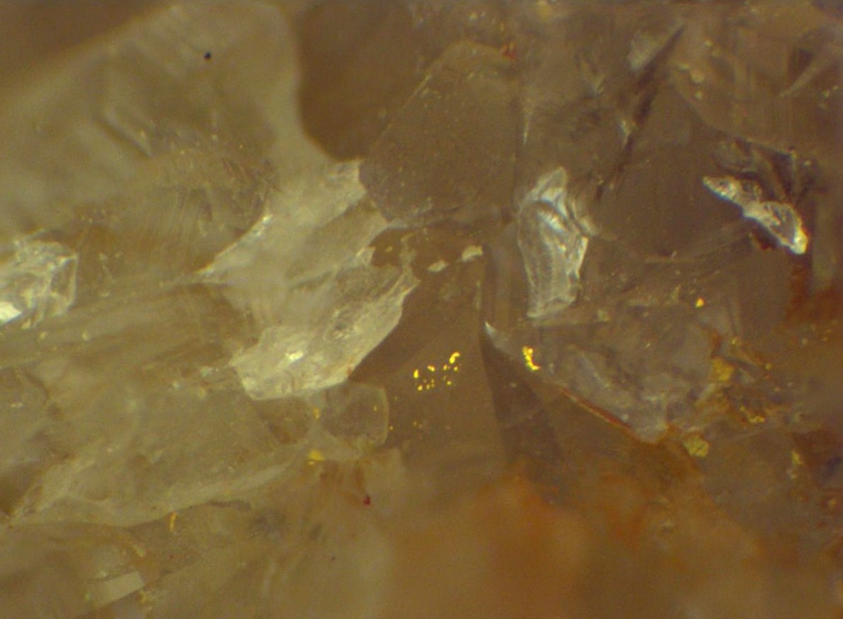

post-1989-0-25642600-1292170924_thumb.jp

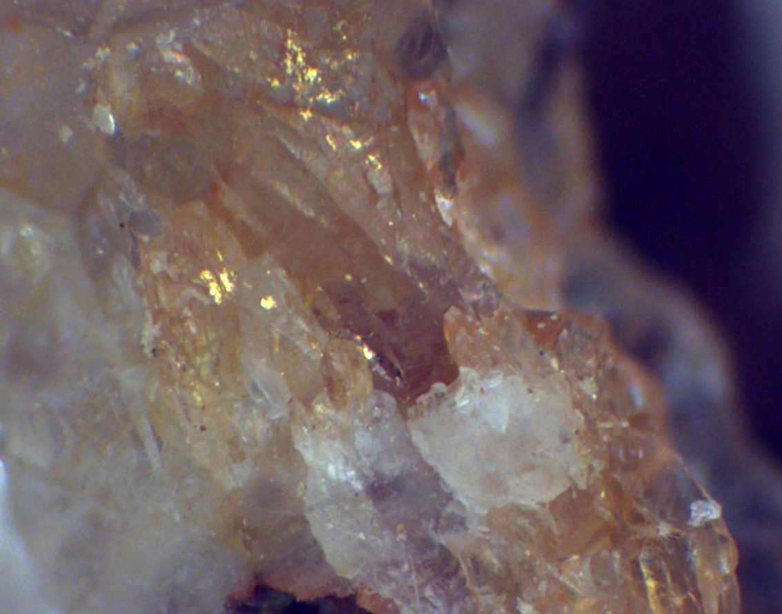

Or natif, Les Montmins, Échassières, Allier, Auvergne, France.post-1989-0-70222900-1292170949_thumb.jp

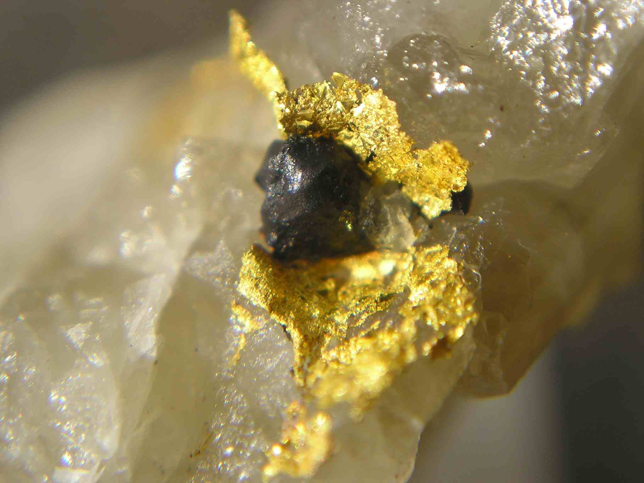

Or, Les Montmins, Échassières, Allier, Auvergne, France.post-1989-0-87439400-1292170971_thumb.jp

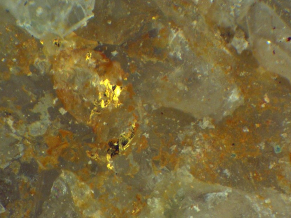

Or natif, Les Montmins, Échassières, Allier, Auvergne, France.post-1989-0-93762700-1292170987_thumb.jp
Bonsoir Naca,
Merci pour tes belles photos. Tu cites "Les Montmins"... es-tu sûr ? La couleur laisserait supposer que c'est de l'or... mais j'ai déjà vu la pyrite, la chalcopyrite donner de tels placages sur les quartz... J'ai donc un doute. Quelqu'un peut confirmer ?
Eric
