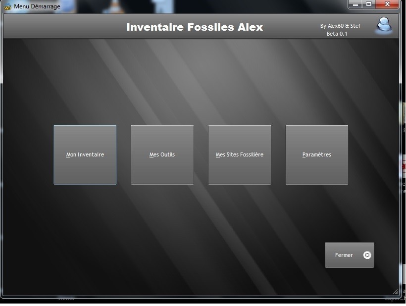

Voila mon père me fait actuellement un logiciel pour inventorier mes trouvailles, merci beaucoup à Elasmo pour les conseils donnés car mon père qui connais rien à la paléontologie était perdu....
Je voulais faire un nouveau sujet sur ce logiciel pour le faire partager à tout le monde si ça intéresse quelqu'un, pour l'instant je vous transmets juste des copies d'écran car il en cours de fabrication.
Si vous avez des conseils, ajout ou modification n'hésitez pas.
Oui il peut ajouter le point gps, normalement il va ajouter googlemap dans le logiciel pour faciliter les recherches

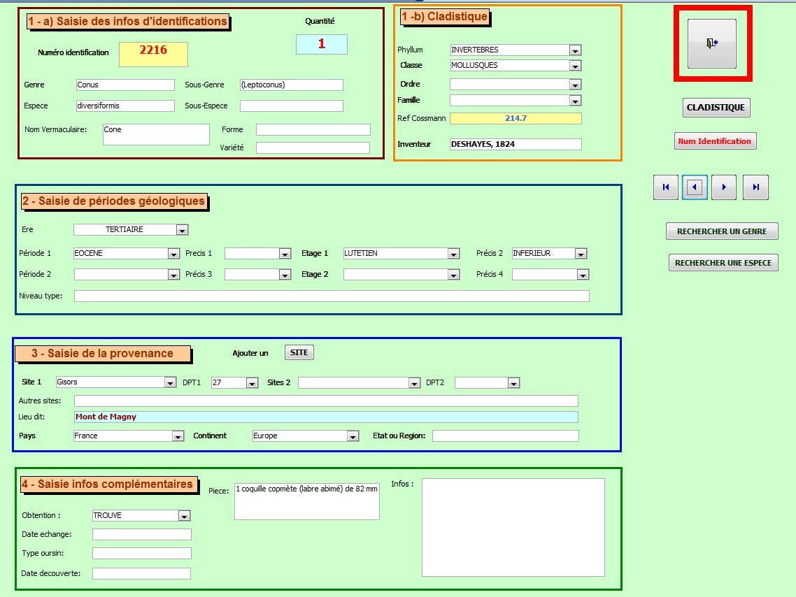

Voici l'outil que j'ai développé sur Access il y a bien longtemps et que j'ai amélioré au fil du temps, personnellement j'ai choisit de ne pas mettre de photo, trop lourd à gérer, il faudrait un serveur dédié et je n'en voit pas l'utilité dans mon cas précis
oui je comprends pour le numero, elasmo c'est super votre outil sur access.

est ce que je peux vous prendre quelques idées qui ce trouve sur cette copie d'écran?
Bonjour
Oui pas de soucis pour prendre des idées
Par contre il est important que tu ai la possibilité de faire des recherches (requêtes ton père comprendra) pour extraire la bonne information
Chaque information est découpée afin d'optimiser le temps de traitement, que cela soit inventeur ou auteurs, cela peux se modifier, même si il est préférable d'avoir la bonne information de base
Autre information, dans ma base le champ Quantité ne fait pas référence à l'objet, mais à l'espèce, exemple si un numéro n'est pas lié à une espèce identifié, elle peux avoir une valeur comprise entre 0 et X, c'est fait à ma sauce, il faut donc créer un outil personnalisé et non pas conçu pour tous (certains nous ont d'ailleurs promis des outils gratuit destiné à tous, et l'on attends depuis des années le résultat qui ne viendra jamais)

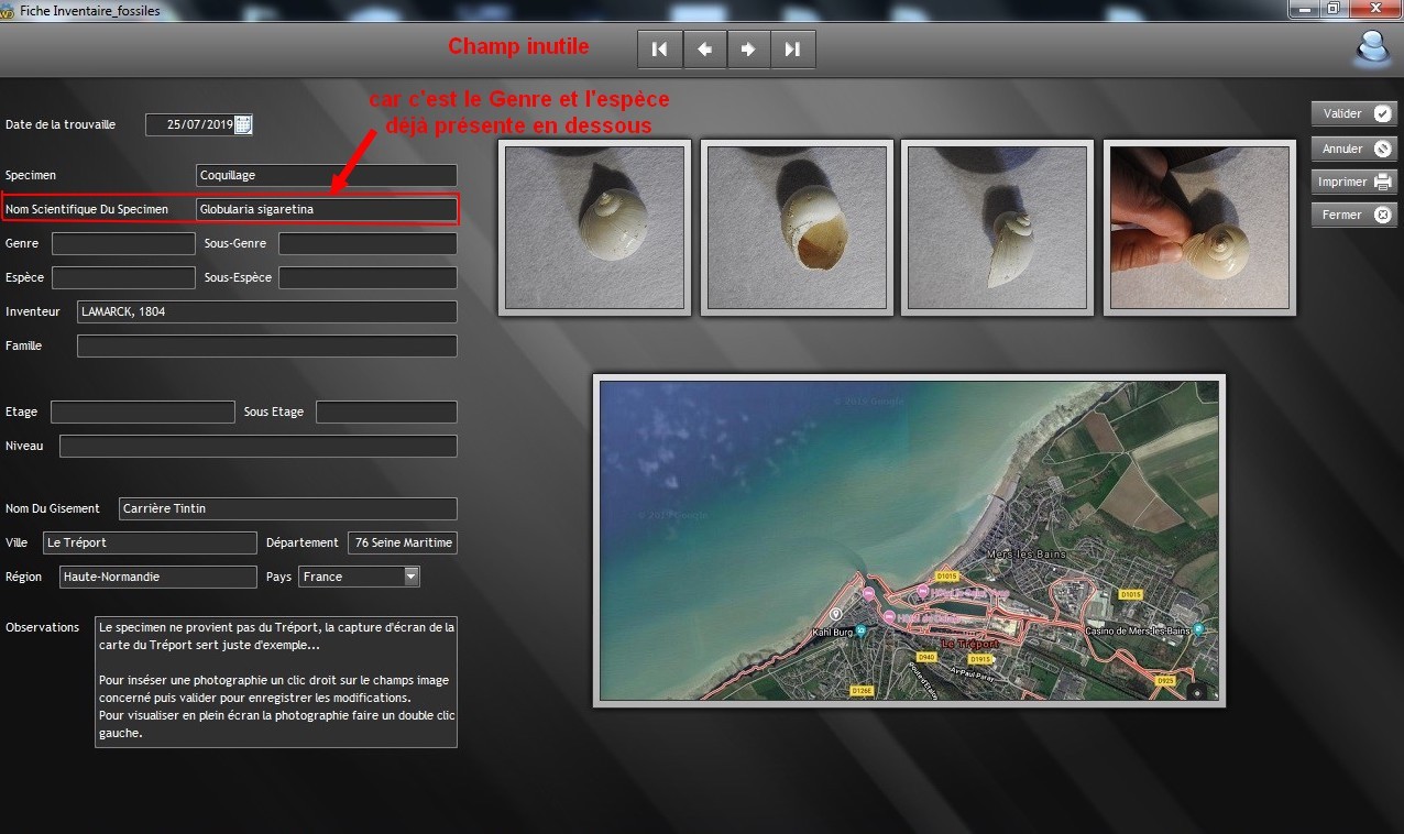

Juste une remarque voir la capture d'écran commenté
Tout comme une seule photo (compilée suffit amplement) la base va très vite devenir instable et trop lourde avec plusieurs photos
Chacun est libre d'utiliser un logiciel grand public, mais vu que son père à les compétences pour en créer une dédiée, c'est un plus
Trilobase j'ai déjà testé, ne me conviens pas, mais libre à chacun de l'utiliser
En tout cas c'est pas Trilobase qu'un intervenant était venu promouvoir, il y a quelques années, on attend toujours le résultat, malgré l'implication de nombreuses personnes pour l'aider à la développer (dont moi)

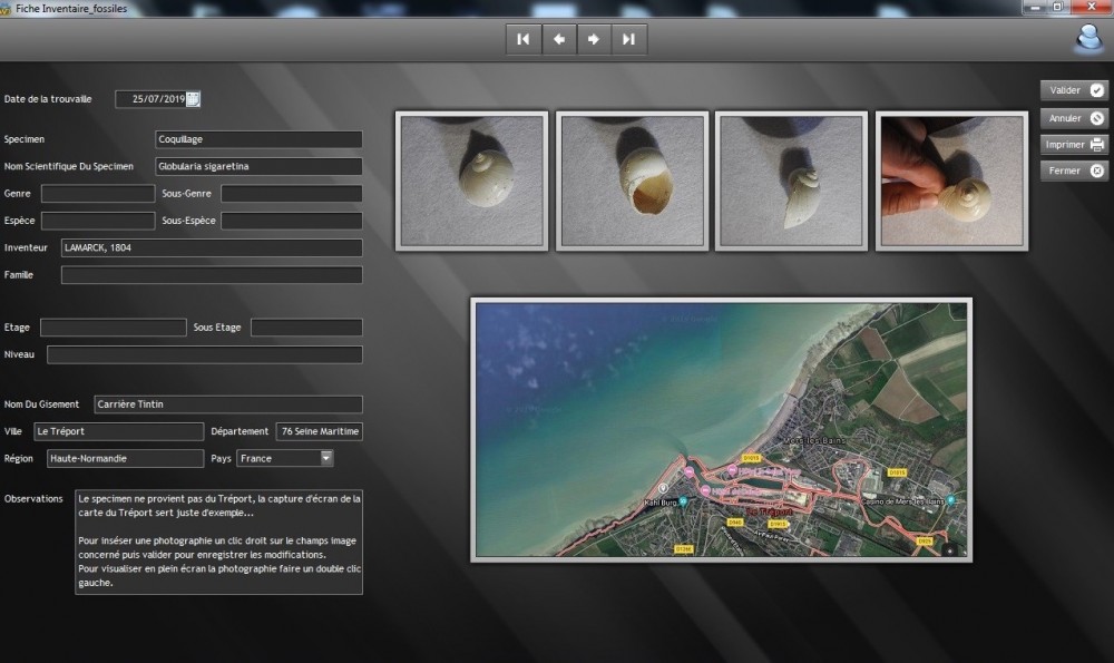

Il a l'air fort le "papa" , le graphisme fait très "pro" (fait penser aux logiciels photo) trés  très "sympa"...
y-a-t'il des outils de recherche variés (ou prévus) ? et pour les genres souvent "optionnels "pt-être prévoir de les rentrer au "pluriel"
pour faciliter les recherches ultérieures (sinon les intègrer dans les commentaires , mais en gardant une possibilité d'y "fouiner" (/recherche)?)
pour les photos , comme le dit Elasmo , il faut pt-être penser "léger" mais "suffisant" en fixant une "charge" maxi par espèce
Finalisé ; ça pourrait être "commercialisable" ? si "raisonnable" (marché limité?)
