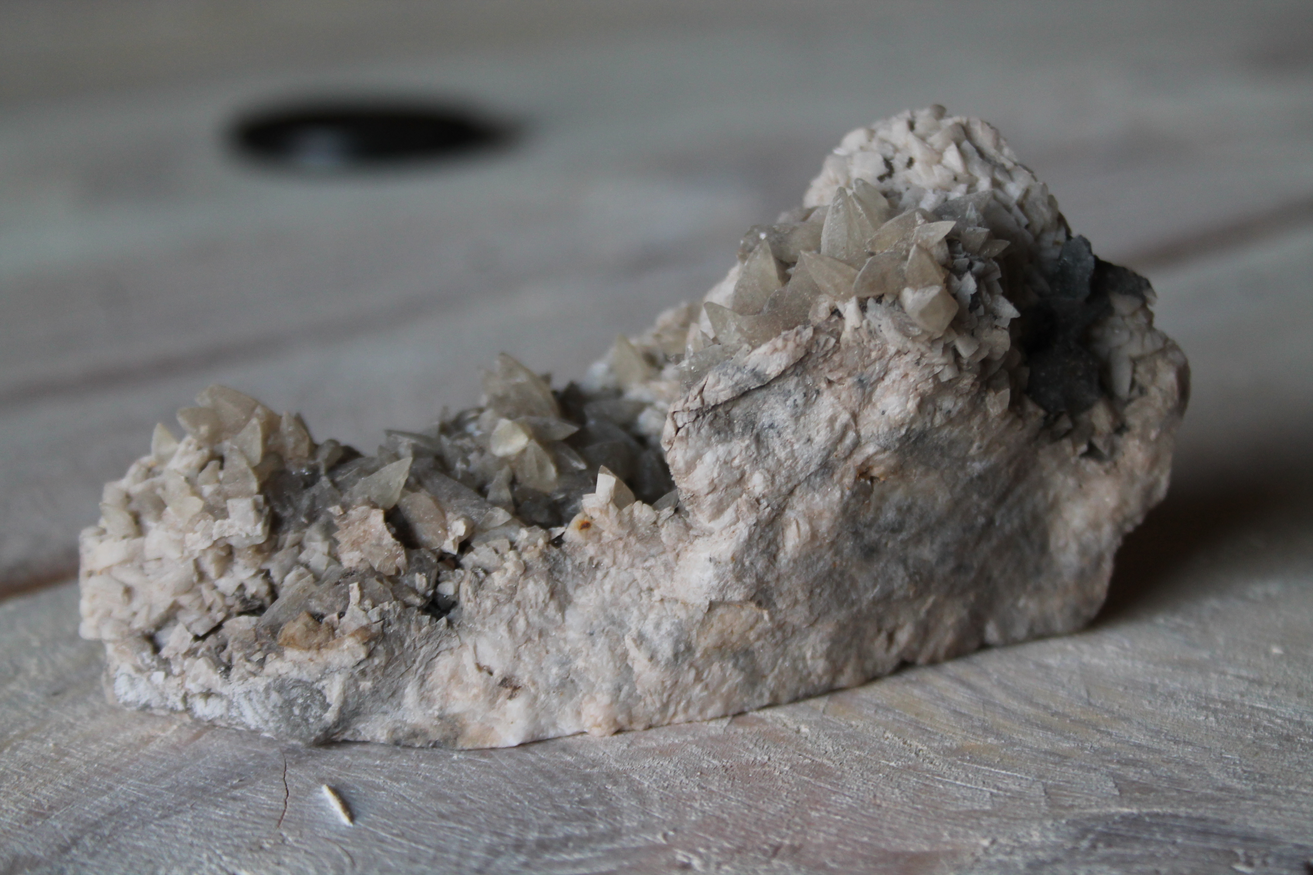

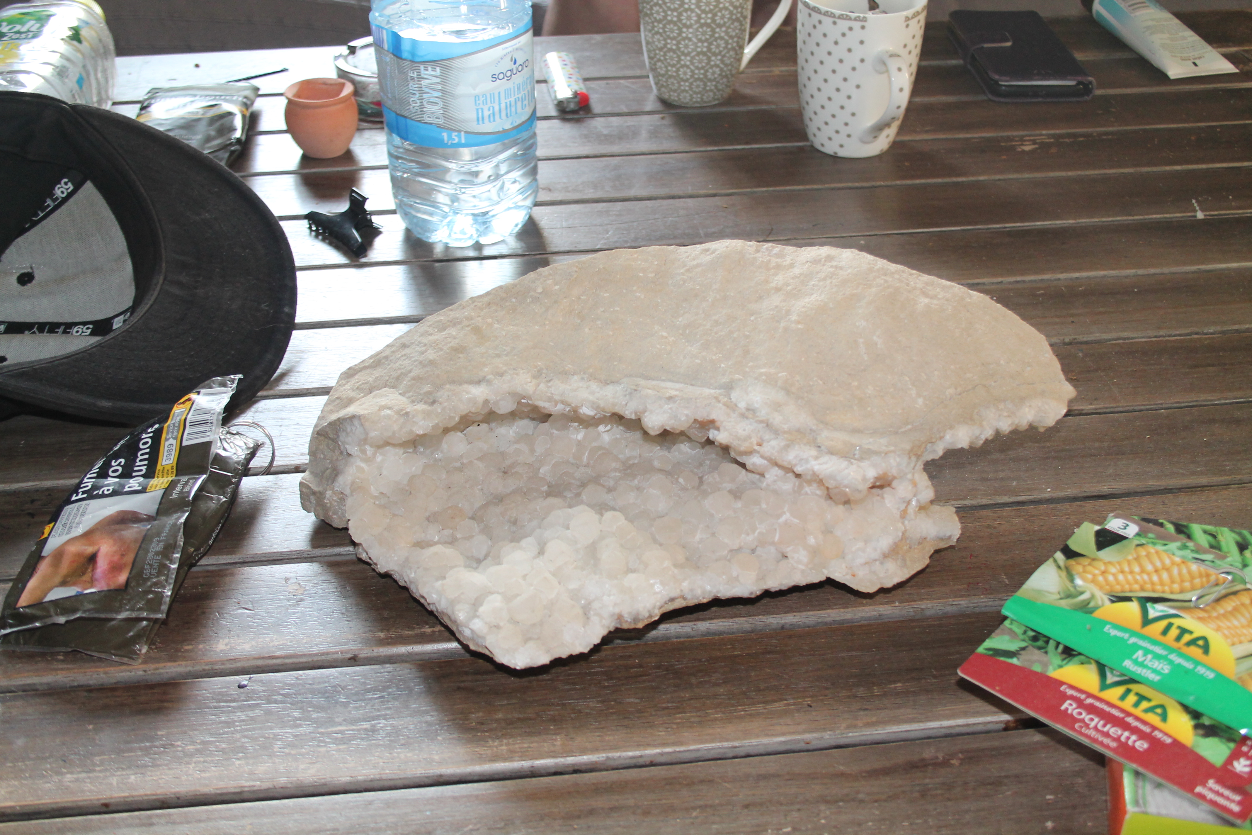

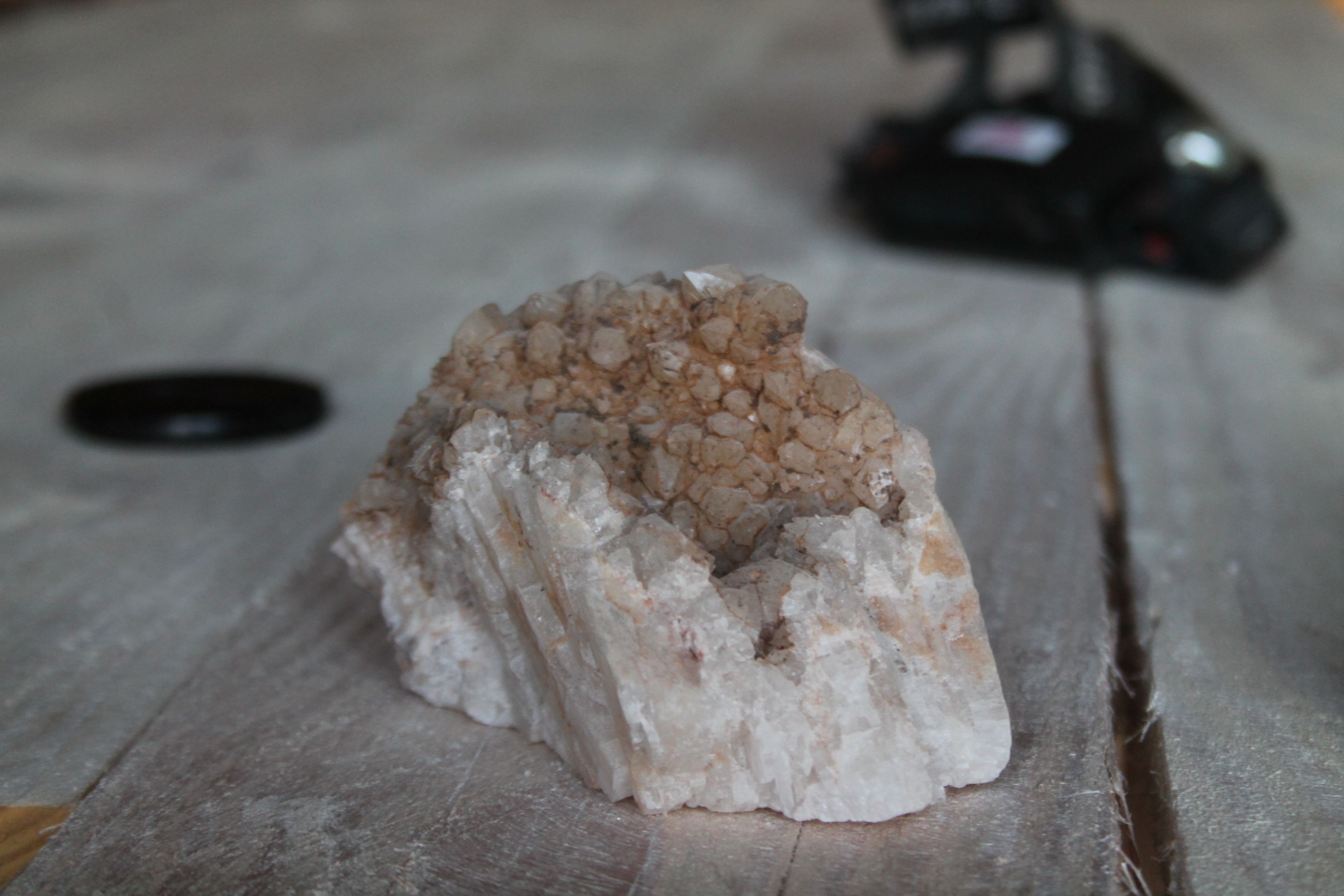

nano ride Posté(e) 19 avril 2018 Auteur Signaler Posté(e) 19 avril 2018 salut pablo merci pour ta réponse donc trois photo de pièces que j ai scié les deux premières sur le dessous et la dernière dans le dos voila pour les quelques essai chez moi Citer
Cath-de-la-Caille Posté(e) 19 avril 2018 Signaler Posté(e) 19 avril 2018 Bonjour Nano ! Vaste sujet que la mise en valeur des minéraux... si effectivement scier une partie de la gangue ou de la matrice permet une mise en lumière des cristaux (donc on améliore l'esthétisme), il faut toutefois en laisser suffisamment pour l'intérêt de la pièce (et les faire tenir sans support spécifique ) Pour un certain nombre de minéraux similaires on ne détermine la provenance que grâce à la matrice (et la provenance est très importante pour la valeur de la pièce). Tes essais sur la calcite sont prometteurs et l'avantage est que ce minéral étant bien répandu, on souffre moins si on fait une ânerie (je parle d'expérience ). Bonne journée ! Citer
nano ride Posté(e) 19 avril 2018 Auteur Signaler Posté(e) 19 avril 2018 merci pour ta réponse et les conseils cath-de-là-caille effectivement c est dur de savoir comment faire et si cela plait ou pas n ayant vu que tres peu de pièces scié je me poser la question a ce sujet c est clair que sur certains mineraux je n ose pas trop enlever autour de la partie que j aimerais garder mais sa prend beaucoup de place du coup merci bonne soirée Citer

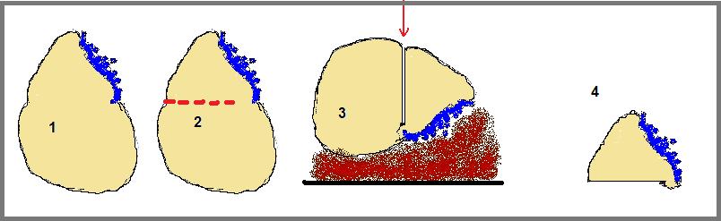

1frangin Posté(e) 22 avril 2018 Signaler Posté(e) 22 avril 2018 il faut desendre un peu sur la page => http://www.geowiki.fr/index.php?title=Comment_nettoyer_les_minéraux_%3F et hop un dessin vaut mieux que du blabla ! Citer
nano ride Posté(e) 22 avril 2018 Auteur Signaler Posté(e) 22 avril 2018 merci de ta réponse 1frangin oui carrément la c est vraiment clair et on voit bien comment procéder pour scier bon week end Citer
Nanil Posté(e) 22 avril 2018 Signaler Posté(e) 22 avril 2018 Il y a 5 heures, 1frangin a dit : il faut desendre un peu sur la page => http://www.geowiki.fr/index.php?title=Comment_nettoyer_les_minéraux_%3F et hop un dessin vaut mieux que du blabla ! Impressionnante et belles perspectives d'évolution pour GéoWiki , bravo à ceux qui y participent ! Citer
