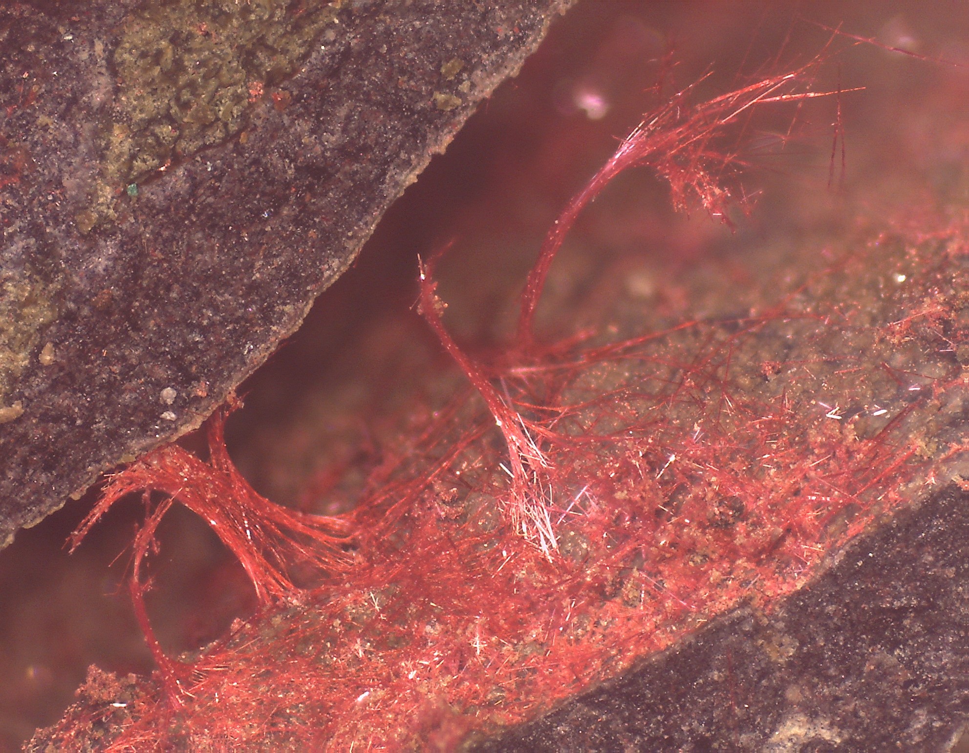

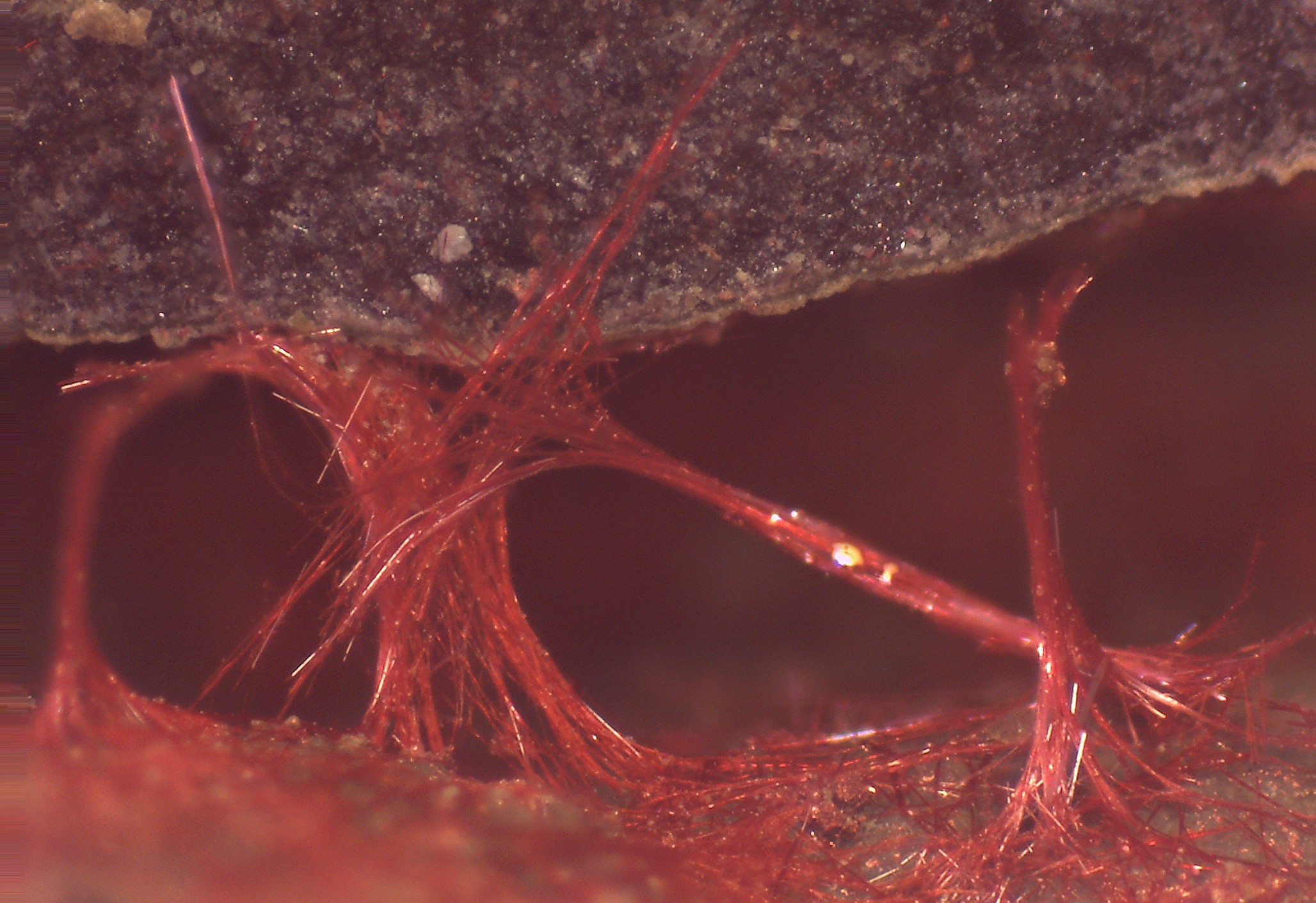

Comment fais tu pour transporter ces chalcotrichites sans les casser ?
Salut,

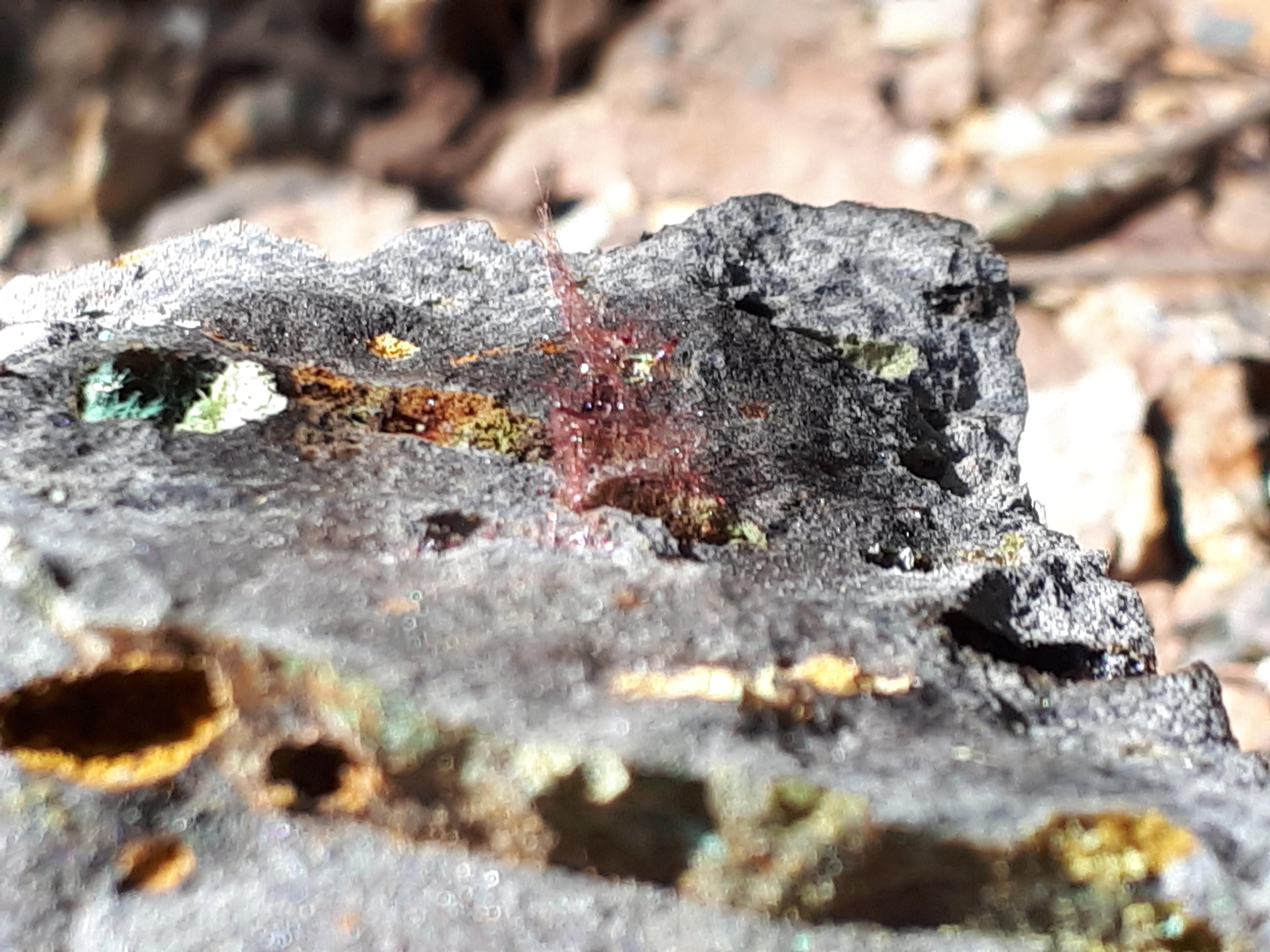

Bonne question. En fait elles ne se cassent pas, mais peuvent s’aplatir. L'idéal est donc de mettre les morceaux de basalte dans une boîte et de les bloquer avec du papier en prenant garde à ne pas aplatir les fibres. Pour info, c'est exactement la même chose avec les fleurs de talc que l'on trouve dans certaines géodes de dolomite à Trimouns.
Il semble que les fibres de chalcotrichite forment parfois une sorte de pelote serrée dans les vacuoles. Quand on casse les blocs de basalte au petit bonheur la chance, si on tombe sur une vacuole avec des fibres, elles sortent de la vacuole un peu comme si elles étaient sur un ressort et forme une sorte de flamme rouge au dessus du basalte. C'est là qu'il faut être précautionneux. Enfin si on lave délicatement les échantillons à l'eau, ça ne semble pas avoir d'influence néfaste sur les cuprites. Si les fibres sont aplaties sur le basalte, on peut toujours les faire ressortir délicatement avec une épingle.

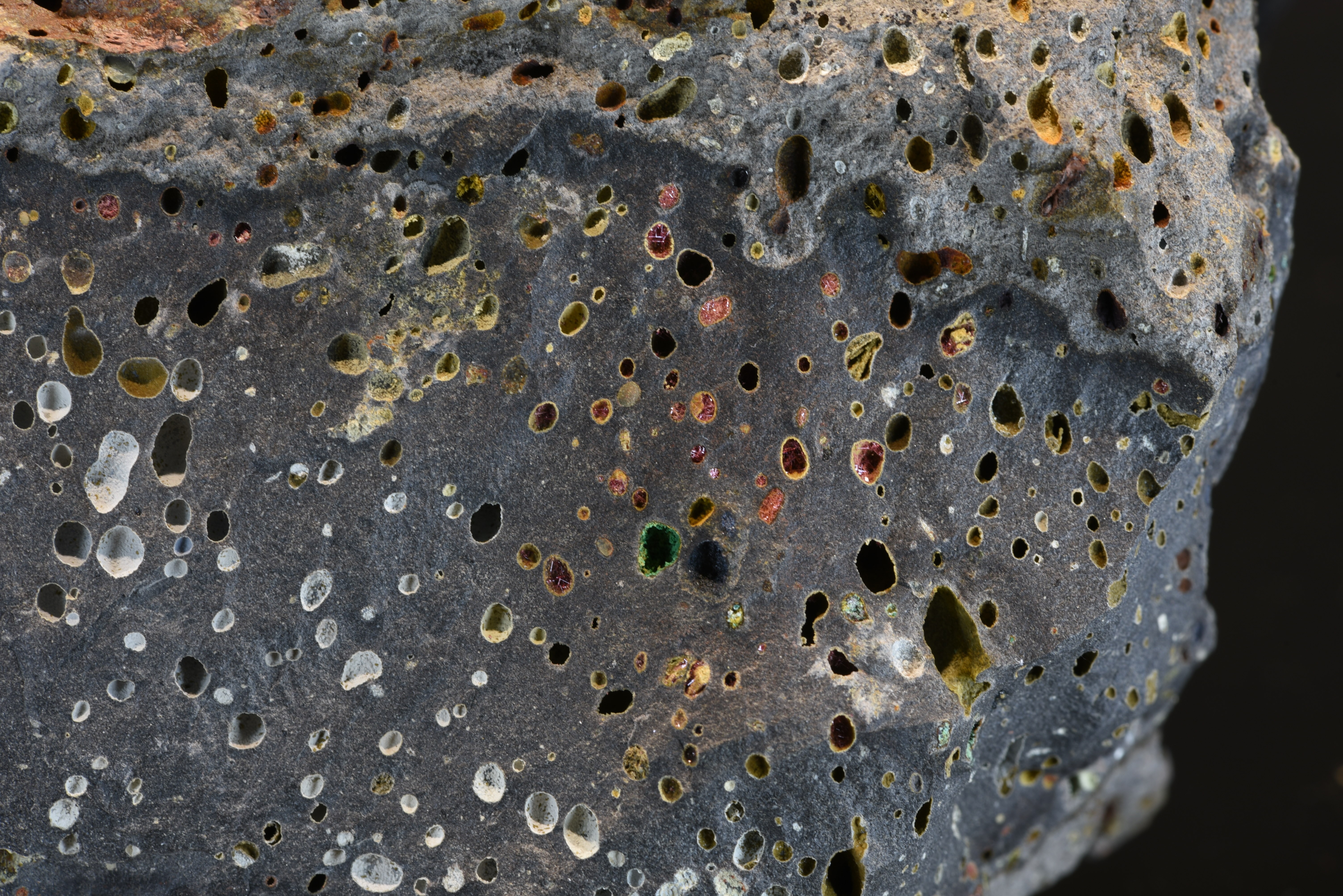

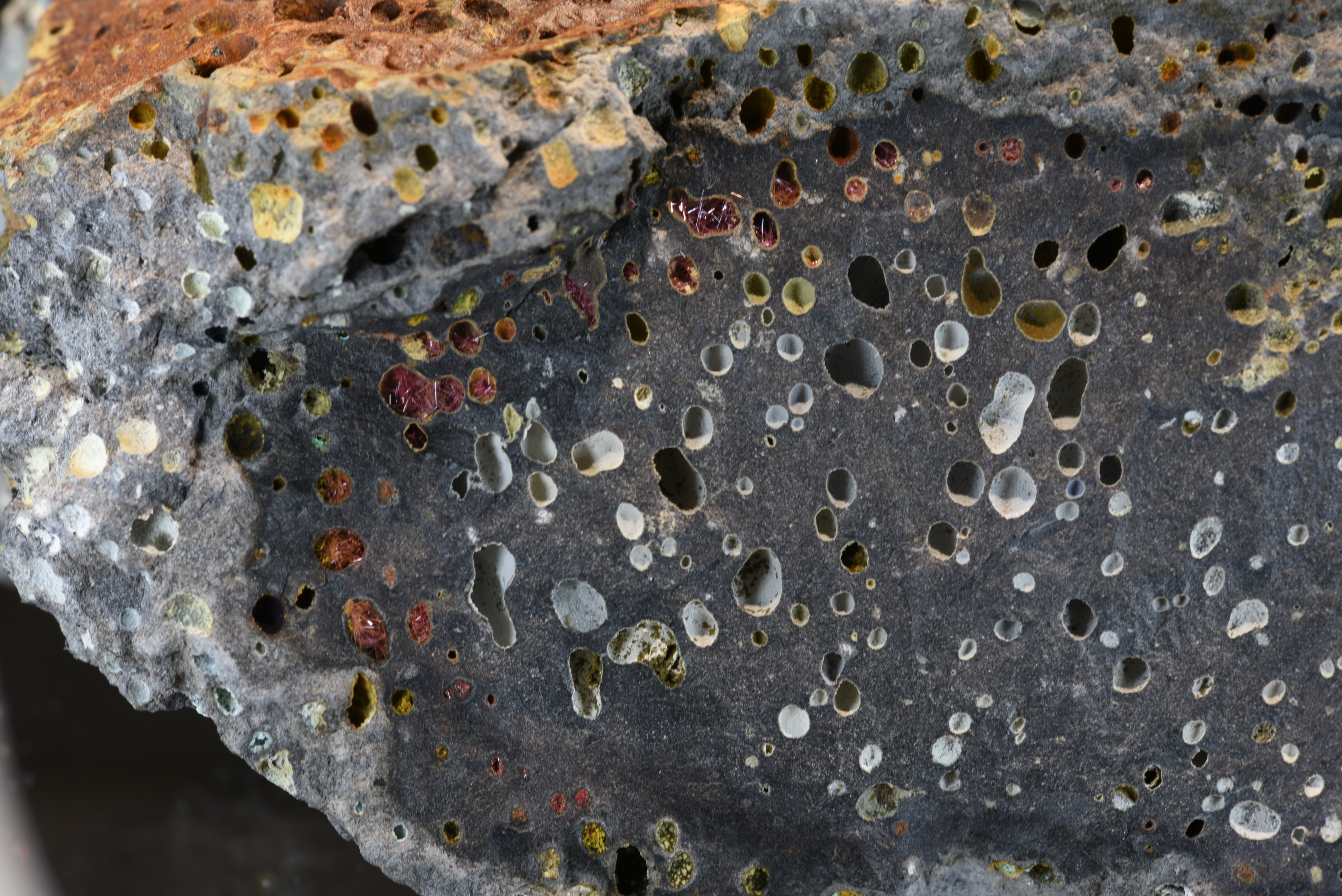

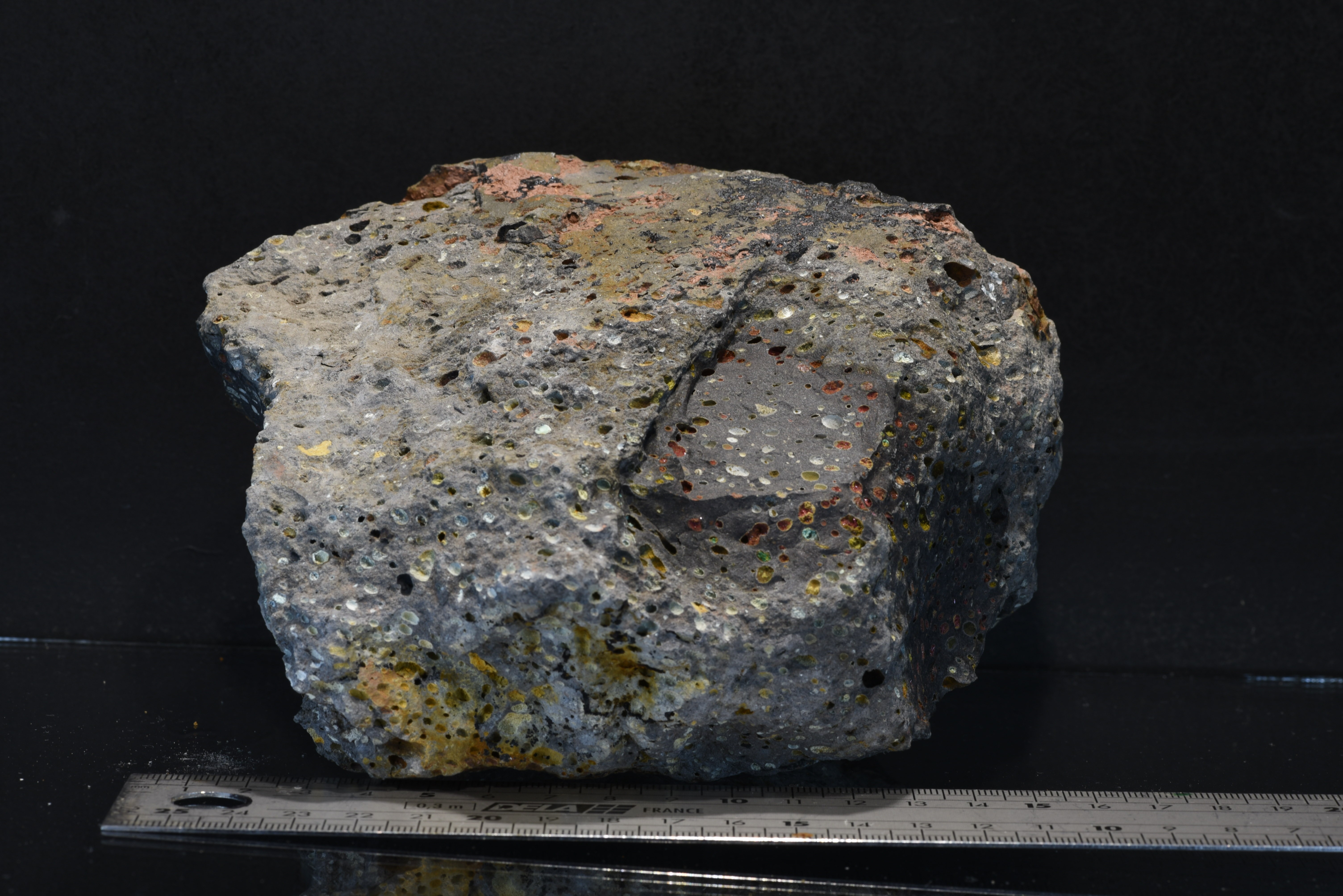

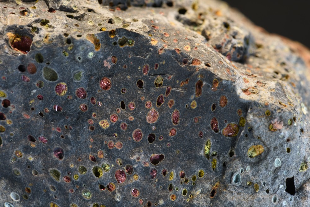

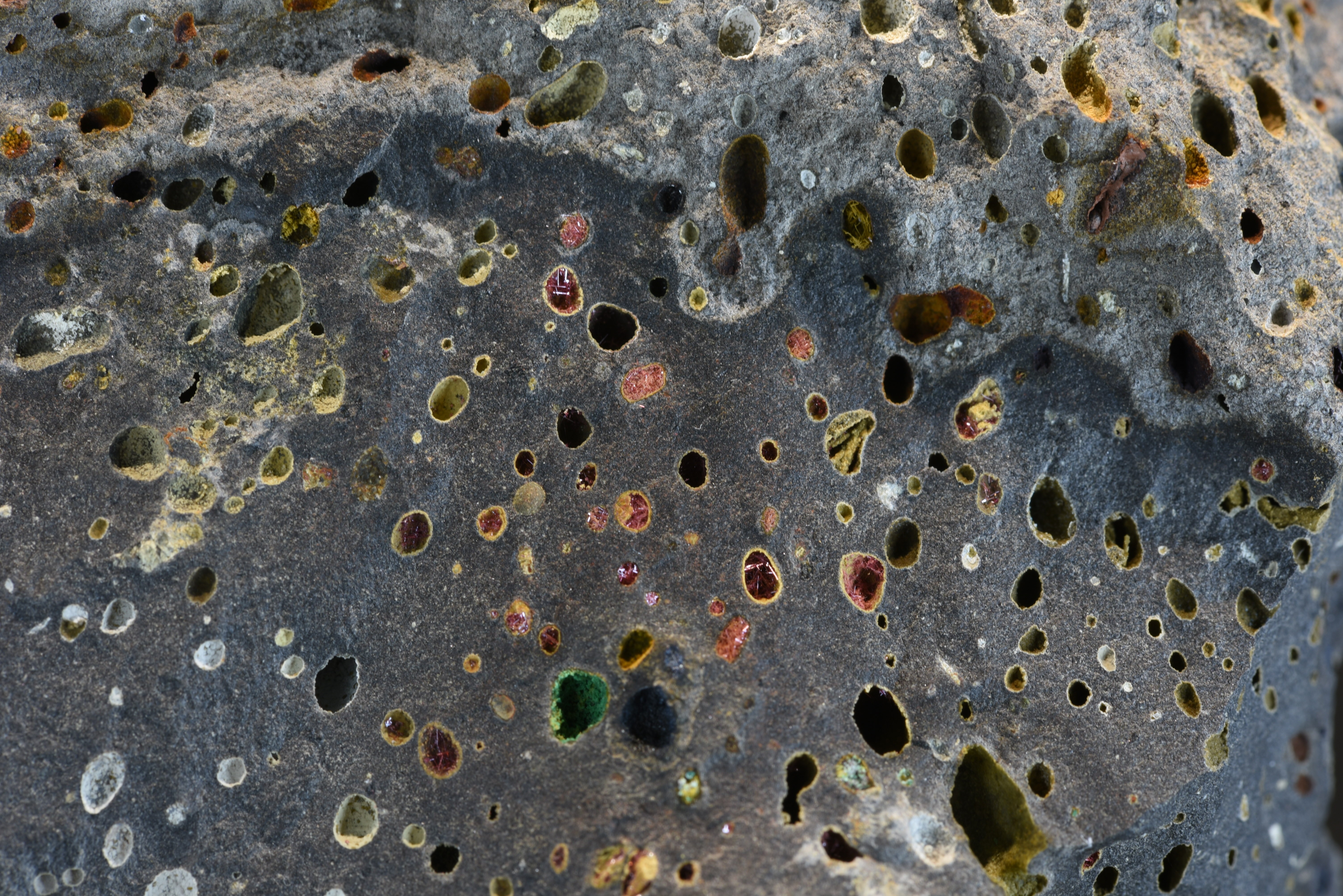

Bonsoir,

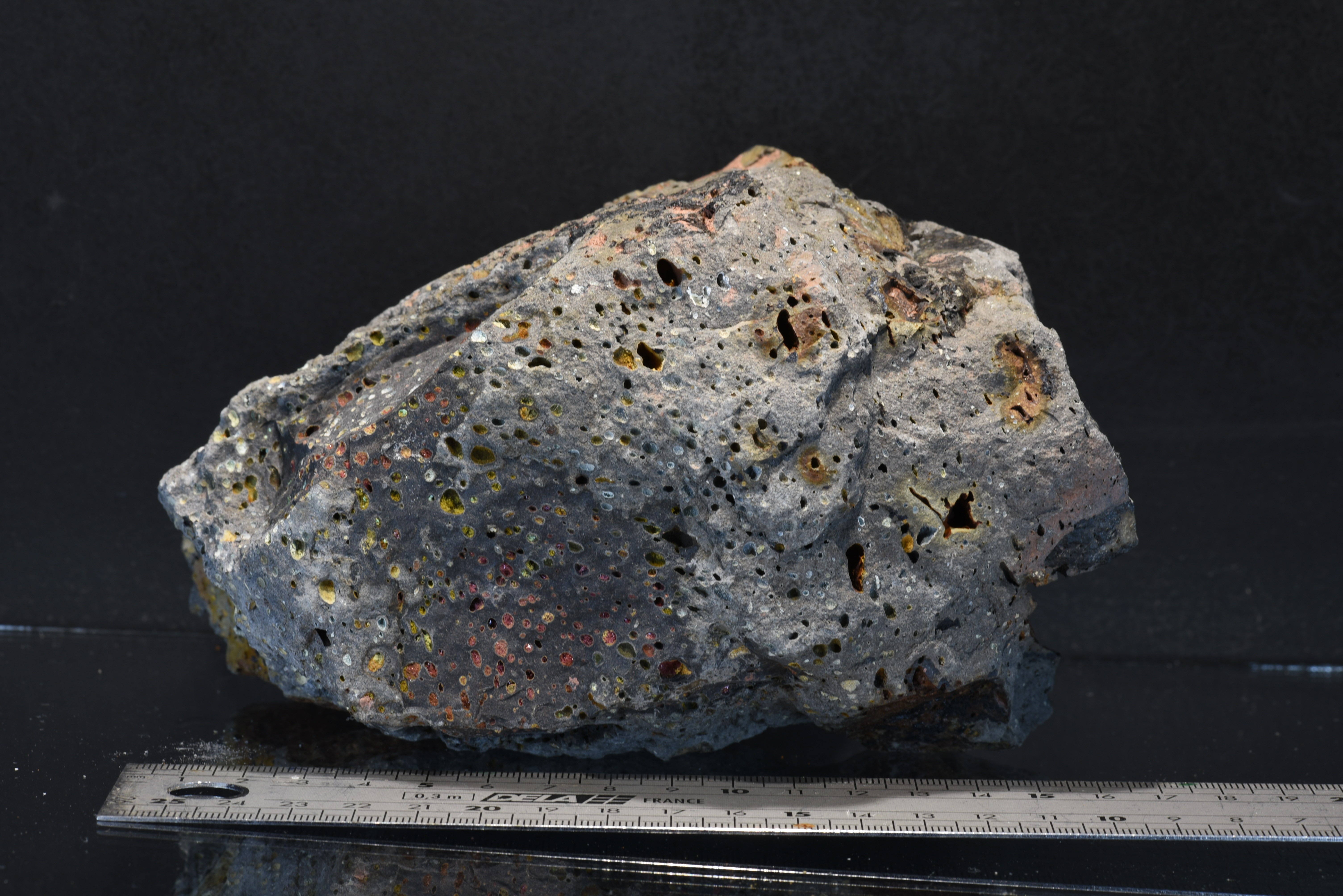

A quelques exceptions près (Kayou notamment qui a posté quelques photos d'ensemble), les photos des minéraux de Villecun sont toujours des micros très grossies. Il me semble intéressant de montrer à ceux qui s'intéressent à ce gisement mais ne le connaissent pas sur le terrain à quoi ressemblent les échantillons de basalte enrichis en cuivre.
En voici un gros particulièrement riche, mais qui n'est pas exceptionnel, pris sous différentes faces avec également des photos macros de détails. Dans ce cas les vacuoles remplies de chalcotrichite ne sont pas très grandes (5mm au plus), mais il est possible que dans ce bloc il y en ait de bien plus grosses. Au trimmage un bloc comme celui-là va donner une multitude d'échantillons micros avec une foultitude de vacuoles remplies.
Sur d'autres blocs de la même taille on peut avoir une multitude de vacuoles remplies de malachite et autres minéraux secondaires de cuivre avec très peu ou pas du tout de chalcotrichite. En fait tout dépend à quel endroit du gisement l'échantillon est prélevé.
