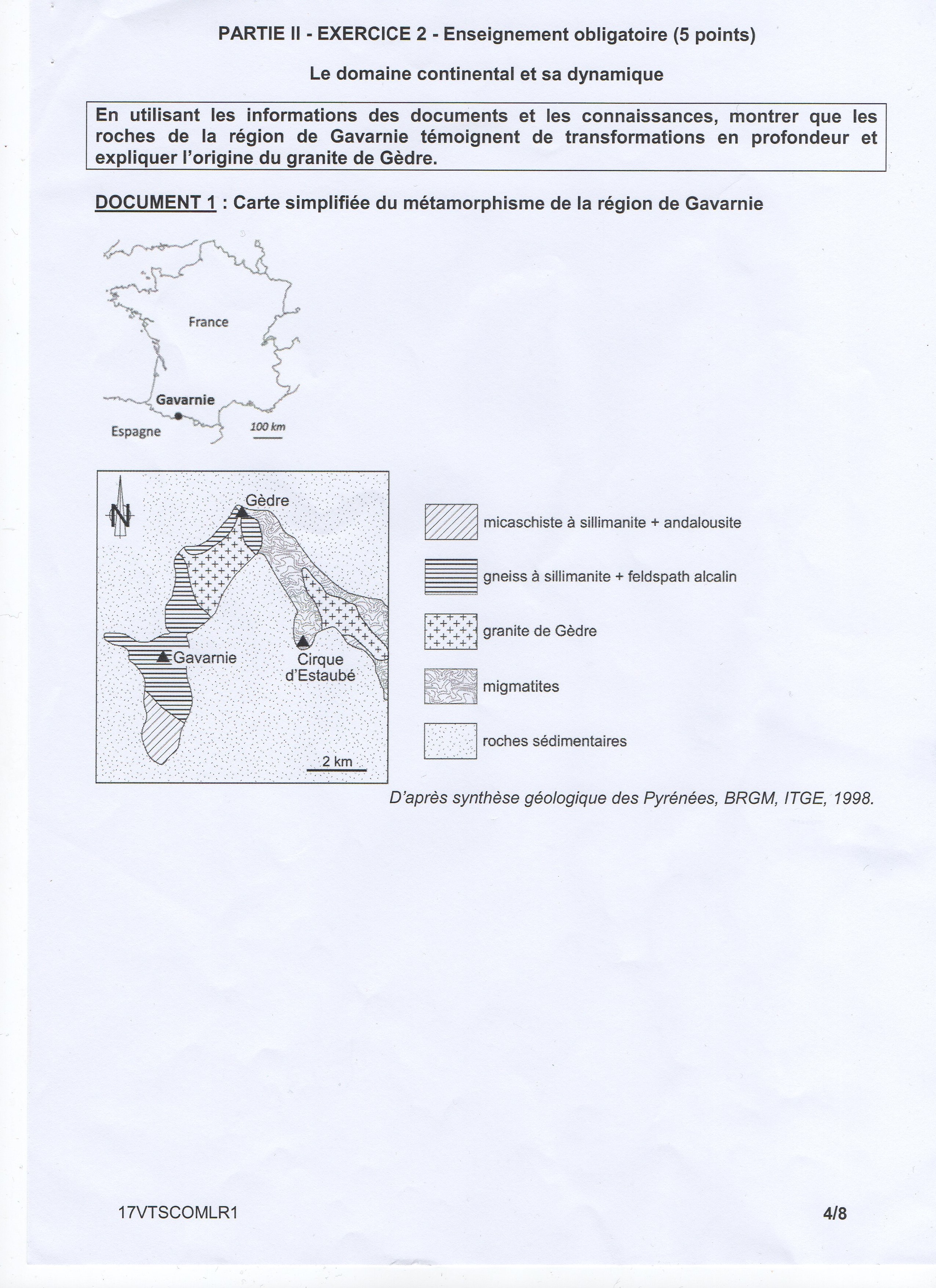

En plus le gradient métam est pas mis en avant sur la carte, des micaschistes-gneiss aux migmatites ; tout ce qu'on voit, c'est que les granites sont dans le même coin.
Il faut même savoir manier un minimum la grille pétrogénétique pour interpréter correctement les assemblages observés...

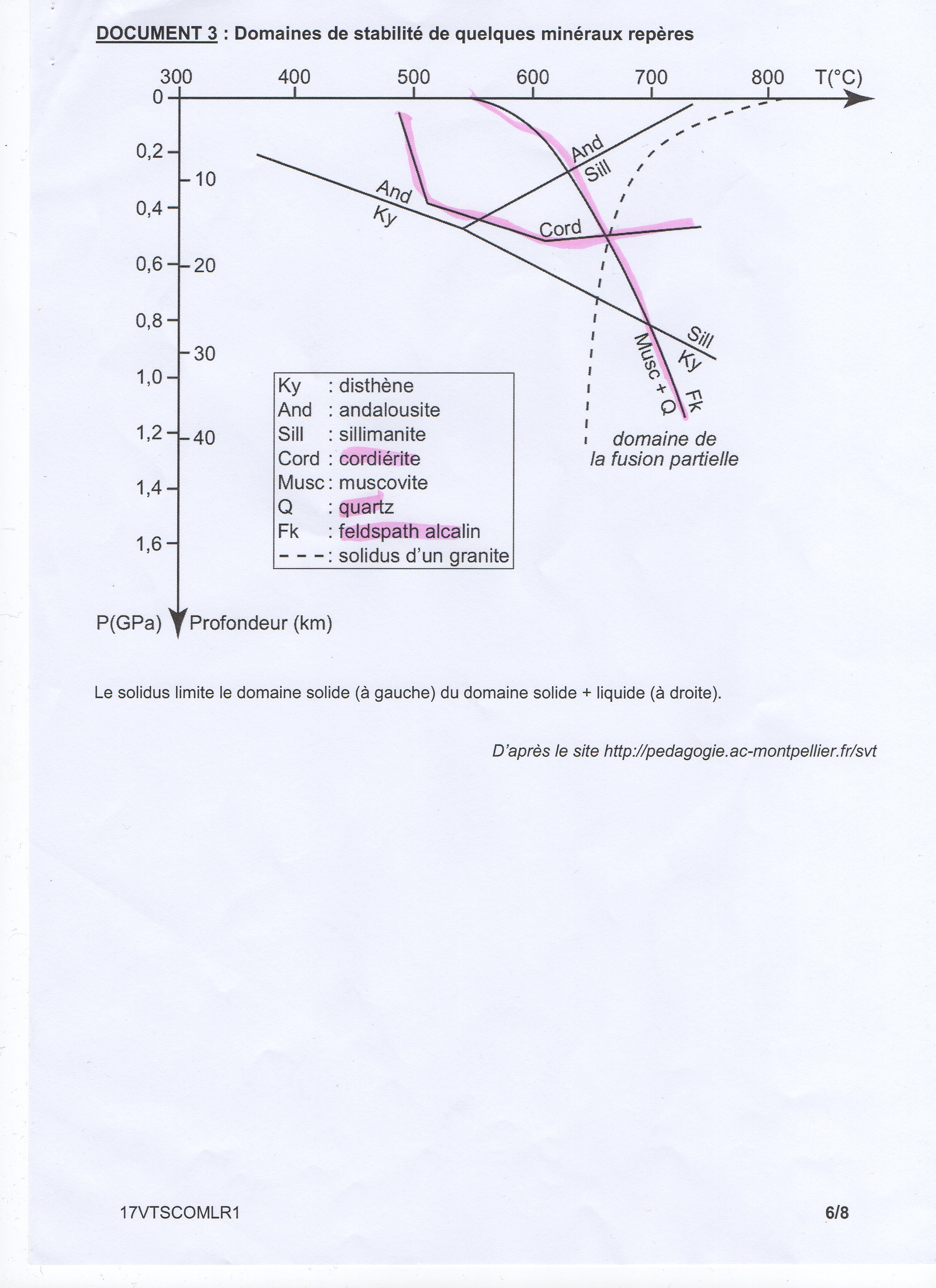

"solidus d'un granite" <=> "domaine de la fusion partielle" :rigoler: Pas de hachures, pas de couleur, rien...
"domaines de stabilité de quelques mnx repères" : ah bon ? Il faut les imaginer alors, je ne vois que des réactions moi... ;)
Il faut pratiquer beaucoup d'exos pour le réussir celui ci
la cordierite dans le domaine  moyenne pression (domaine crustal) / haute temp (anatexie) cristallisant après quartz et feldspath : ce doit être une des clés de la reflexion pour les migmatites.
sans doute que une des astuces dans ce genre de sujet est de reflechir si tous les documents sont utiles et identifier rapidement à quelle partie de la question les utiliser.
Pour les gneiss à sillimanite, la pression est plus forte: on suppose qu'il faut rédiger essentiellement avec les connaissances sur les gneiss et le diagramme Andalousite / disthène / sillimanite qui est le classique

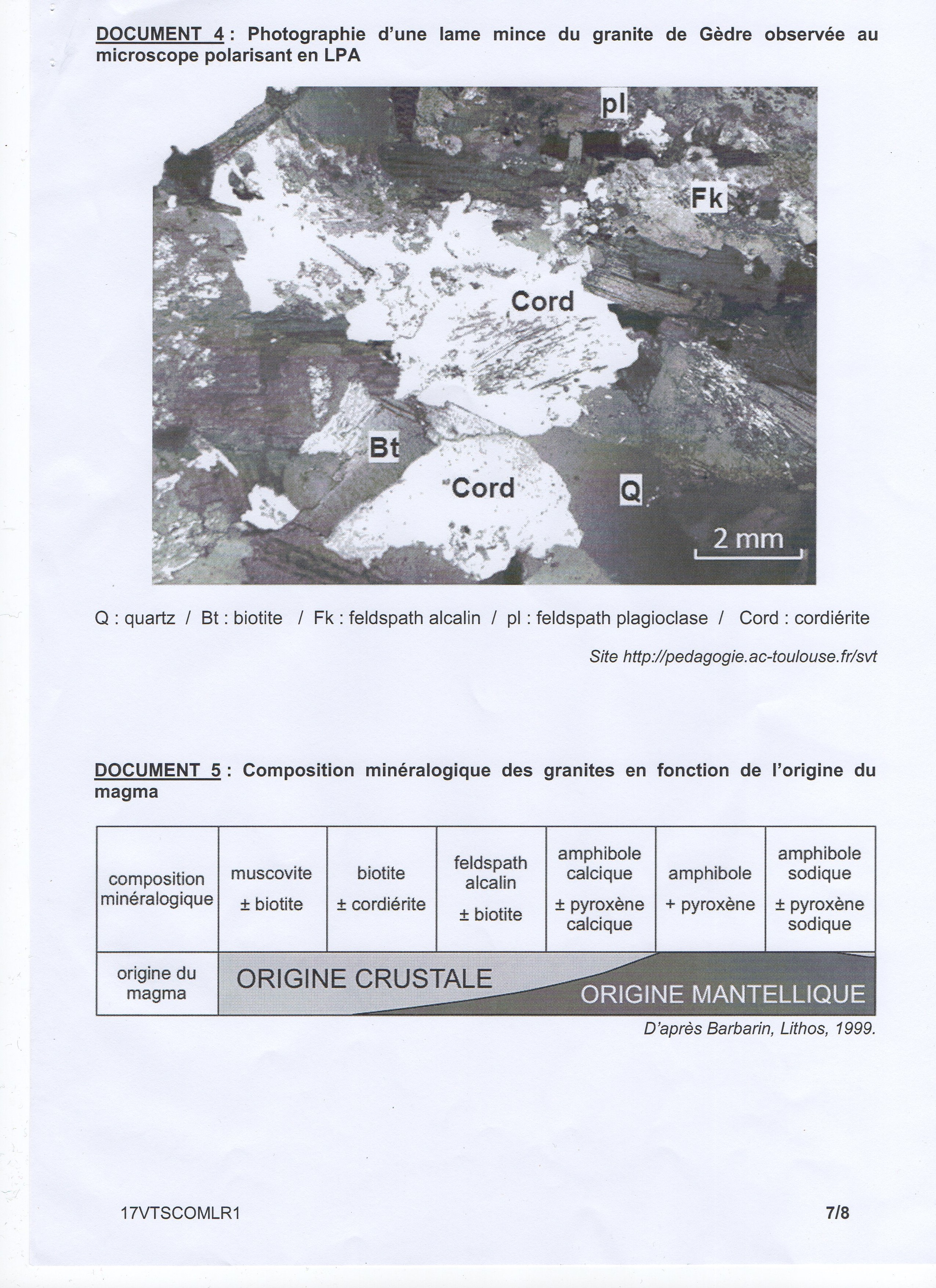

Autre truc la classification des granites, j'ai vérifié c'est bien le tableau tiré de Barbarin (qui n'est pas un blaireau question granites) juste traduit par contre de trouver comme minéral caractéristique d'un type de granite, le feldspath, ça fait drôle, il fait partie de la définition de tous les granites !!!

  • Je n'ai pas vu d'association à feldspath potassique et andalousite dans les roches proposées  donc pas de descente à 30 km et
  • le domaine de la fusion partielle ne commence pas à 40 km (c'est l'endroit où il y a le titre sur le diagramme), dans le corrigé officiel il est même écrit que la fusion se fait vers 10 km de prof (stabilité de la cordiérite)

bien entendu le reflexe à avoir sur ce genre de sujet granitique est d'utiliser la cordierite (qui n'est pas dans les composants communs appris en cours Q, F , micas)
dans le diagramme pression / temperature.

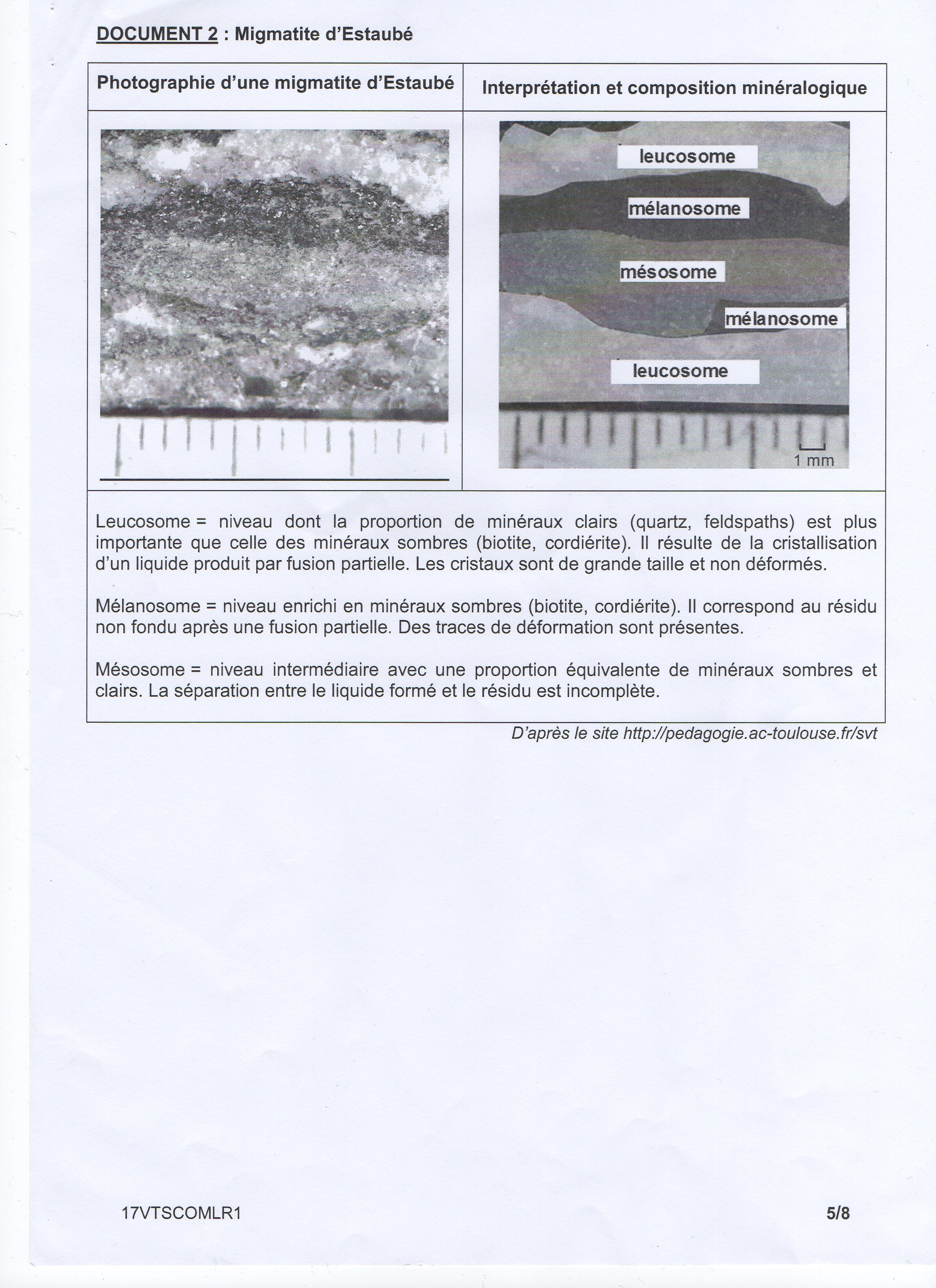

La cartographie et le lien entre les images de migmatites d'Estaubé (zonées leucosome, mesosome, melanosome) en périphérie et le granite de Gèdre va permettre d'orienter la redaction des phases.

quelqu'un a-t-il des diagrammes qui expose clairement les ordres de cristallisations des mineraux communs selon les contextes et les relations P/T ?
cela permettra de faciliter la comprehension du sujet pour tous.
Dans les corrections et lien proposés je trouve qu'il faudrait clarifier pourquoi le granite de Gèdre se trouve à la fois
- au centre des migmatites (=> stade posterieur à la migmatisation)
- au centre des gneiss à sillimanite et Fk (sans zone intermediaire à migmatite
comment tu expliquerais ça Trenen ?
Parce que les granites ne font pas partie du gradient metam... Ils indiquent juste une fusion partielle pas loin (cf anatexites) ; les produits de FP coalescent puis ils intrudent la série métamorphique en recoupant les schistosités antérieures, à la faveur d'espaces ménagés par la tectonique (souvent en extension).
Autrement dit, la mise en place de ces granites est plus liée à la tectonique qu'au métamorphisme.
Ca Ok, mais ces granites sont le stade ultime de transformation des gneiss d'après un élément de correction de l'epreuve et je suis d'accord qu'il doit empreinter un chemin plus long en provenant de l'Est en etant intrusif dans les gneiss.
c'est le genre d'explication qu'il faudrait peut etre indiquer avec une coupe qui traverse l'ensemble, ce qui est essentiel dans la reflexion.
d'ailleurs si des élèves de TS ont dessiné une coupe schematique à cette épreuve:hi:!
En fait on ne demande que de découvrir que le granite de Gédre peut être l'équivalent des leucosomes des migmatites (l'exigible est qu'il est d'origine crustale, à partir du tableau de Barbarin, il me semble, c'est sur un autre document de correction que j'ai vu ailleurs). Je pense que le massif de Gédre est intrusif dans les gneiss, issu de la fusion de migmatites sous jacente et de la collecte des leucosomes, on peut dire qu'il est subautochtone (fusion à 10-15 km, il vient pas de très bas!)
Par contre, les granites de type gédre qui existent en leucosomes dans les migmatites sont syn-fusion (ils en viennent).
Pour la coupe, jamais on ne demande ce genre de truc au lycée, on en utilise parfois, mais on en fait pas.
