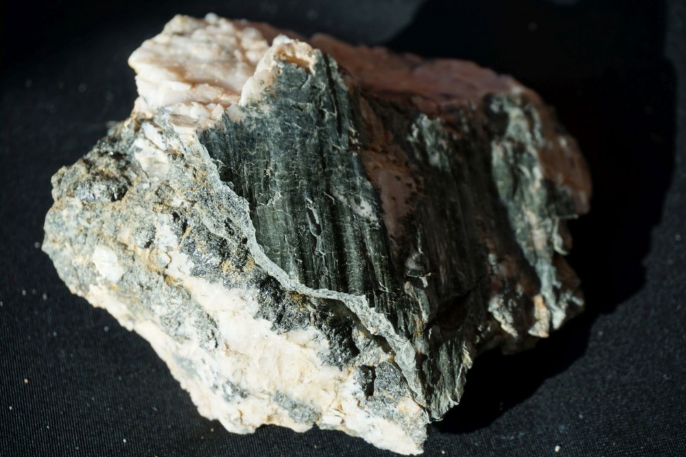

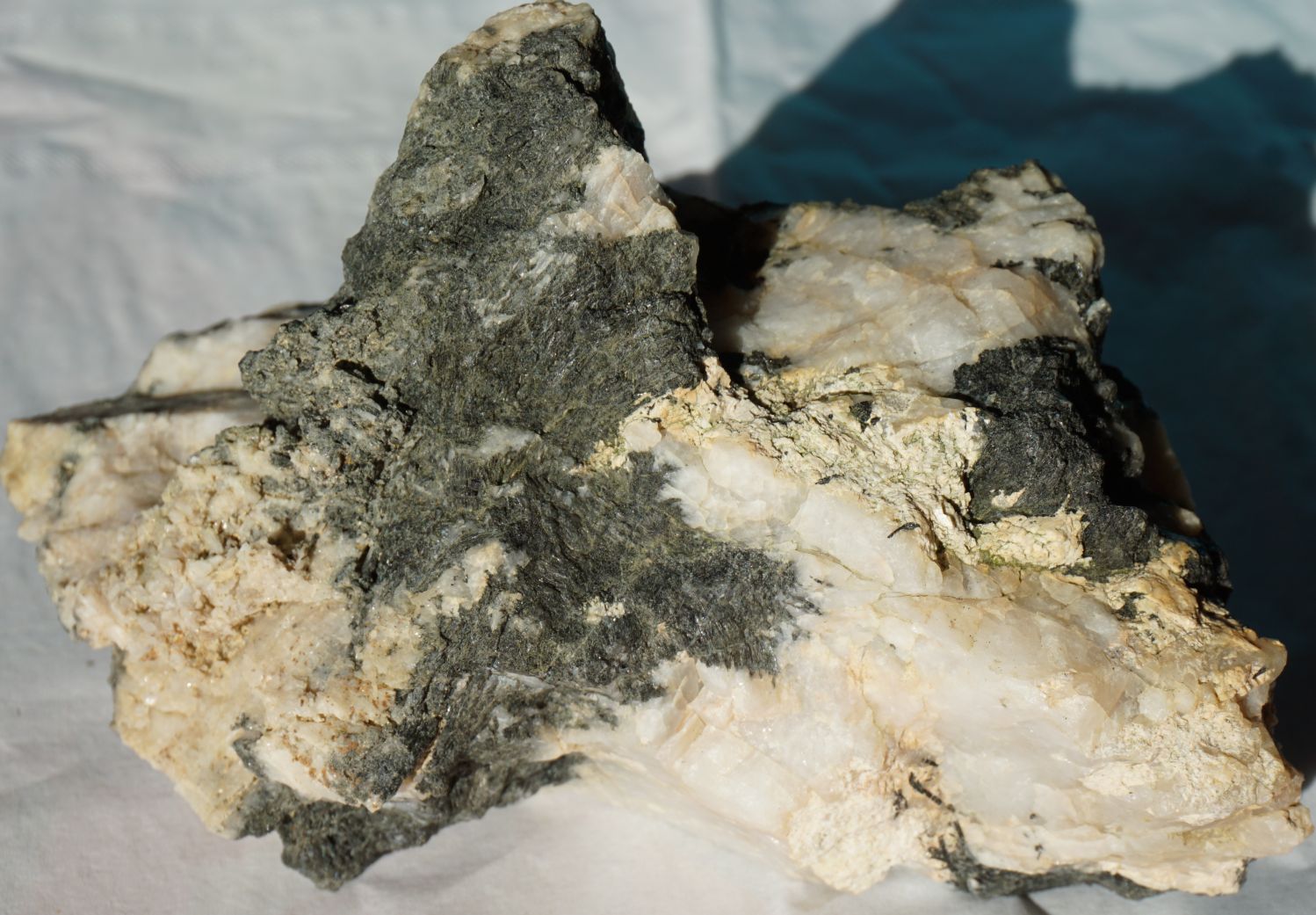

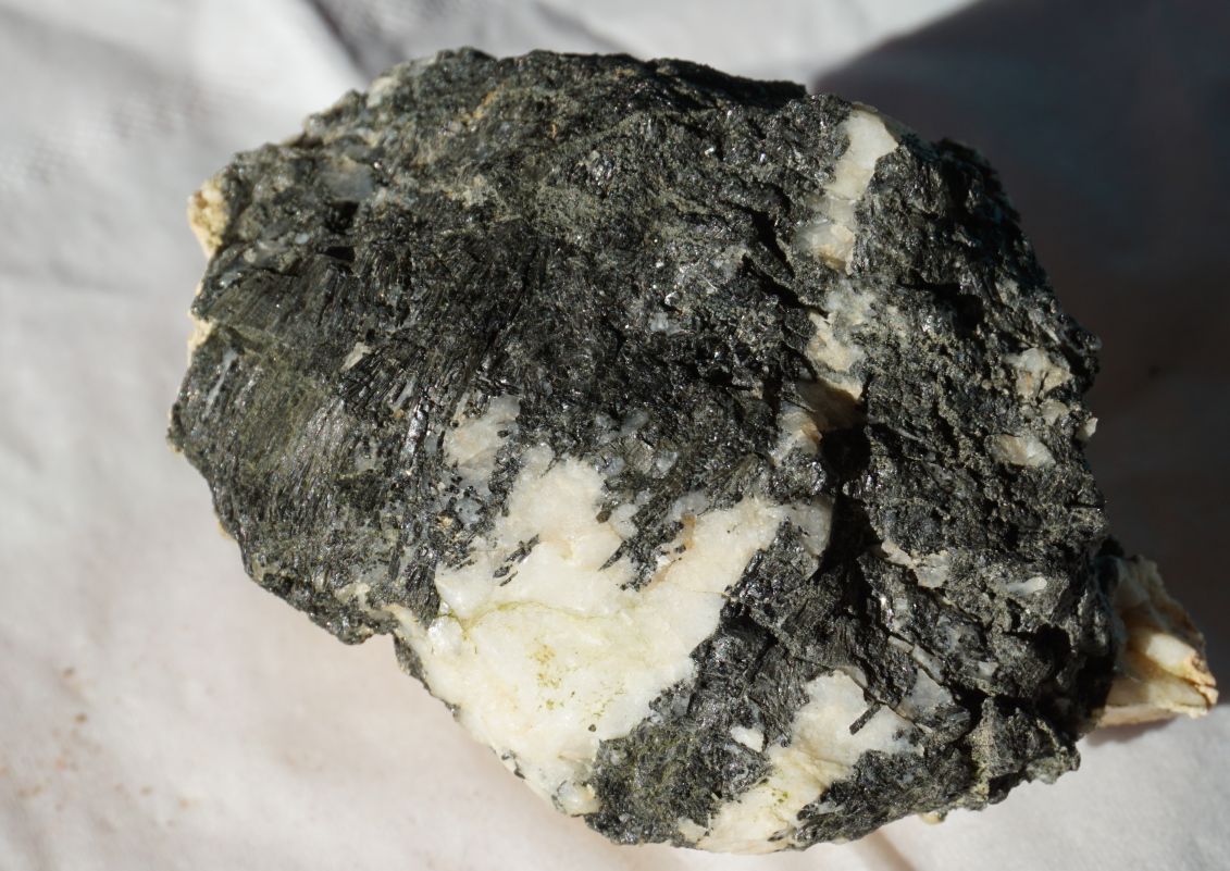

Echantillons trouvés sur le talus en descendant la piste de Valcros (en venant du col de Babaou) en fines aiguilles ou plaquage  sur du quartz, dureté 2/3, couleur noire satinée/mat.
Merci pour les éventuelles infos

Bonsoir,
as tu pensé à de possibles amphiboles altérées (bloc d'amphibolites dans un filon de quartz)?
Sur la photo 2 on voit des stries sur un plan de faille.
Faire des tests sur une partie fraîche. :marteau:
Le mineral est bien noir & non vert (due à la prise de vue) ce n'est pas de la malachite. Ne serais ce pas de la Berthierite, un sulfure de fer & d'antimoine ? je vais explorer coté amphibolites

Non non, ça a bien l'air d'une amphibole. Regarde de très près à la loupe, les minéraux font comme des baguettes et doivent se débiter selon des plan qui forment des angles aigus (clivage).
https://www.mindat.org/hpthumbs/HP_39552_565_424.jpg
https://www.mindat.org/hpthumbs/HP_72323_635_848.jpg
https://www.mindat.org/gm/207 (cliquer sur les flèches en haut)
https://image.slidesharecdn.com/coursdemineralogiechap4fin-silicates-161228192101/95/cours-de-mineralogie-chap4-fin-silicates-57-638.jpg?cb=1482952911
Vu le contexte local (carte géol) et ce qu'on voit sur les photos, de l' amphibole est probable.
Cependant, ça ne peut pas être le seul minéral vu la dureté 2-3 annoncée + haut. Doit y avoir des chlorites aussi (altération de l'amphibole).
Je verrais bien ça au niveau de la surface ondulée (striée?) de la 2° photo.
