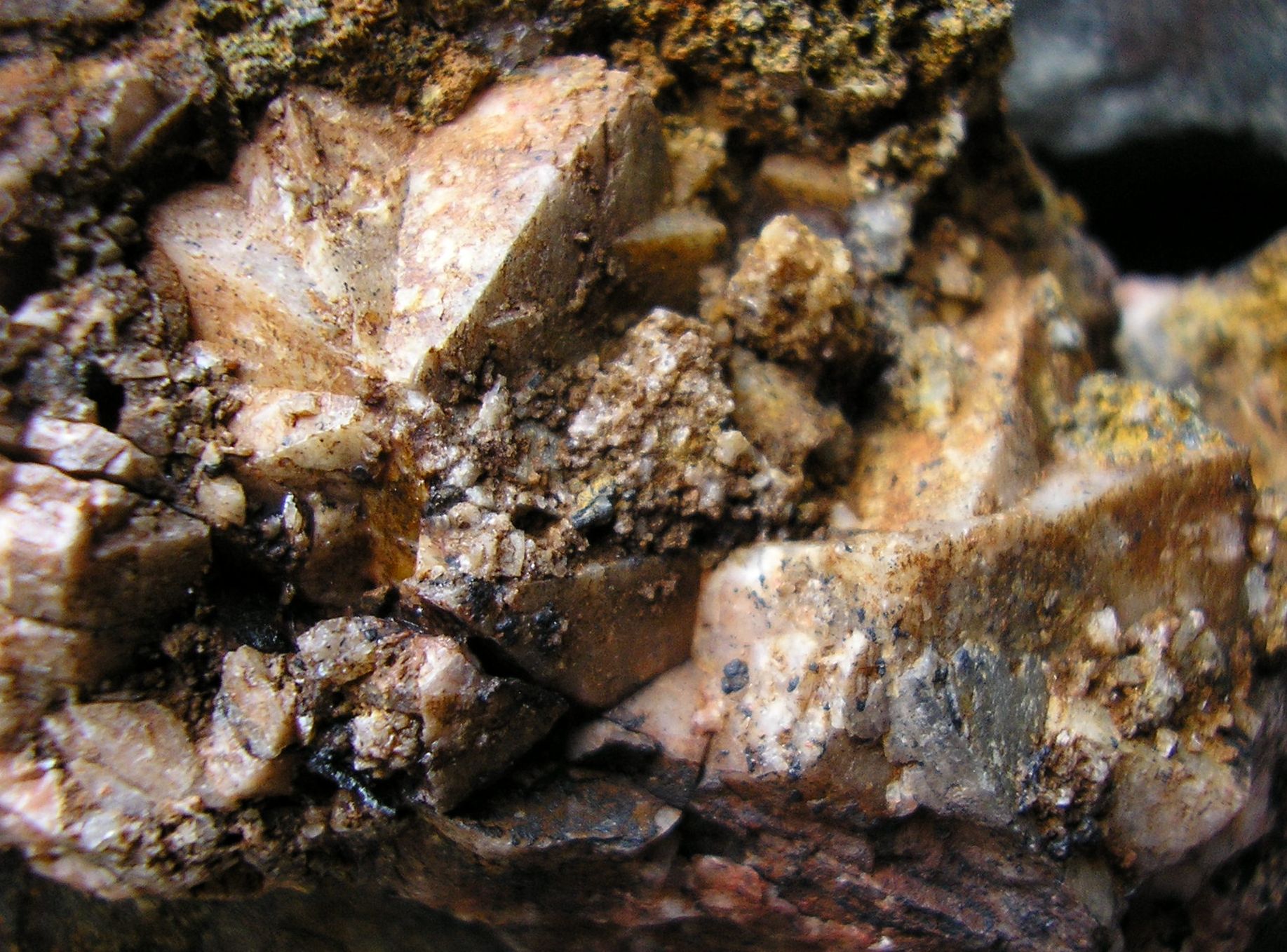

Les feldspaths sont principalement sous la forme d'Adulaire mais aussi d'Orthose plutôt massive dans les épontes.
L'Adulaire me sembles également présente en deuxième génération.
En deuxième génération il y a également un peu d'Albite.
Tous ces cristaux ont quelques mm sauf un unique exemplaire d'Adulaire maclé en étoile qui atteint les 3 cm (photo).

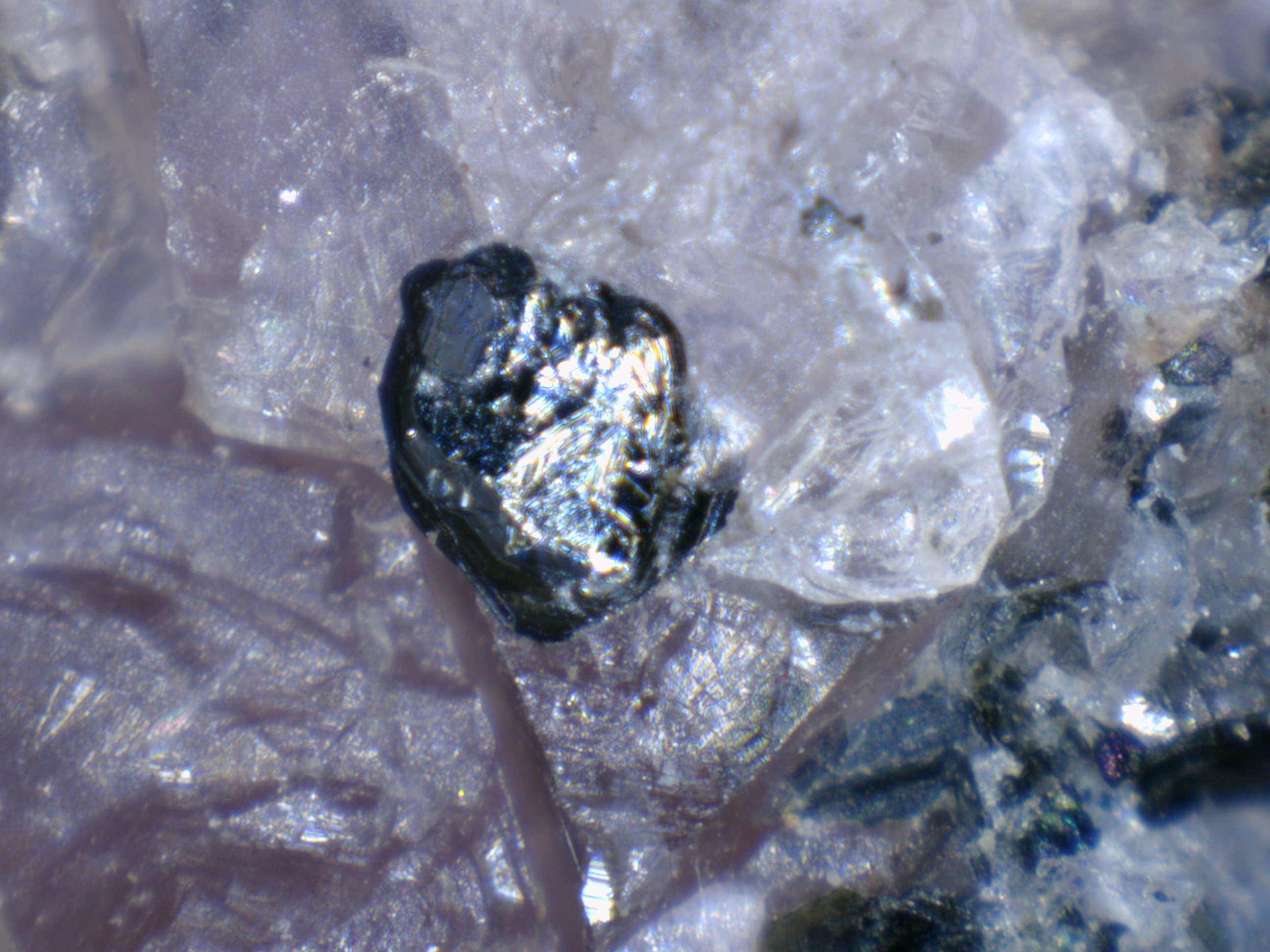

L'Illménite est présente mais souvent confondue avec l'Hématite et parfois transformée en Rutile. Je n'ai reconnu que deux exemplaires avec un cristal initialement inclus dans une Fluorine massive (photo) et une série de cristaux ayant poussé sur une face du prisme d'un Quartz.

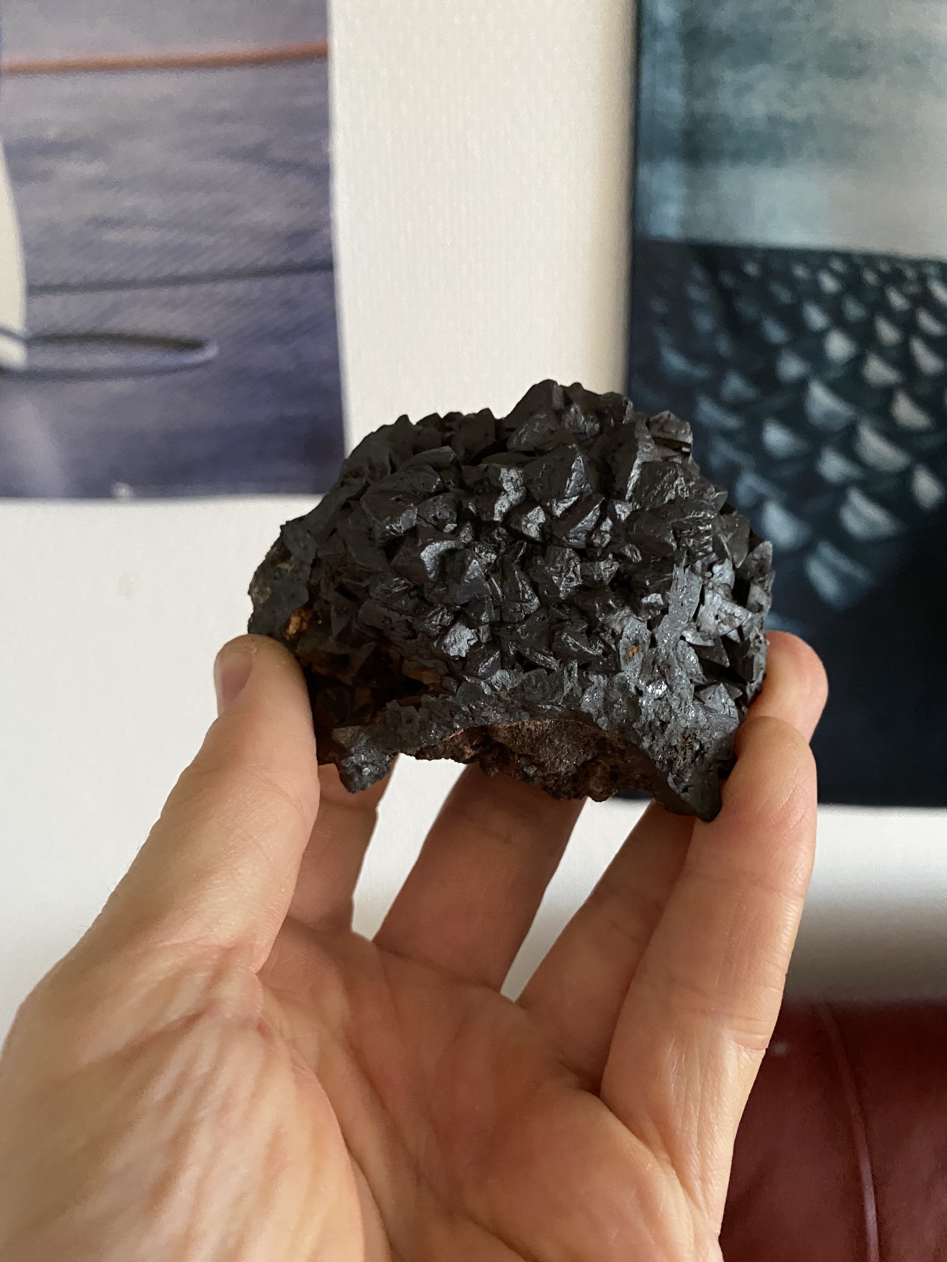

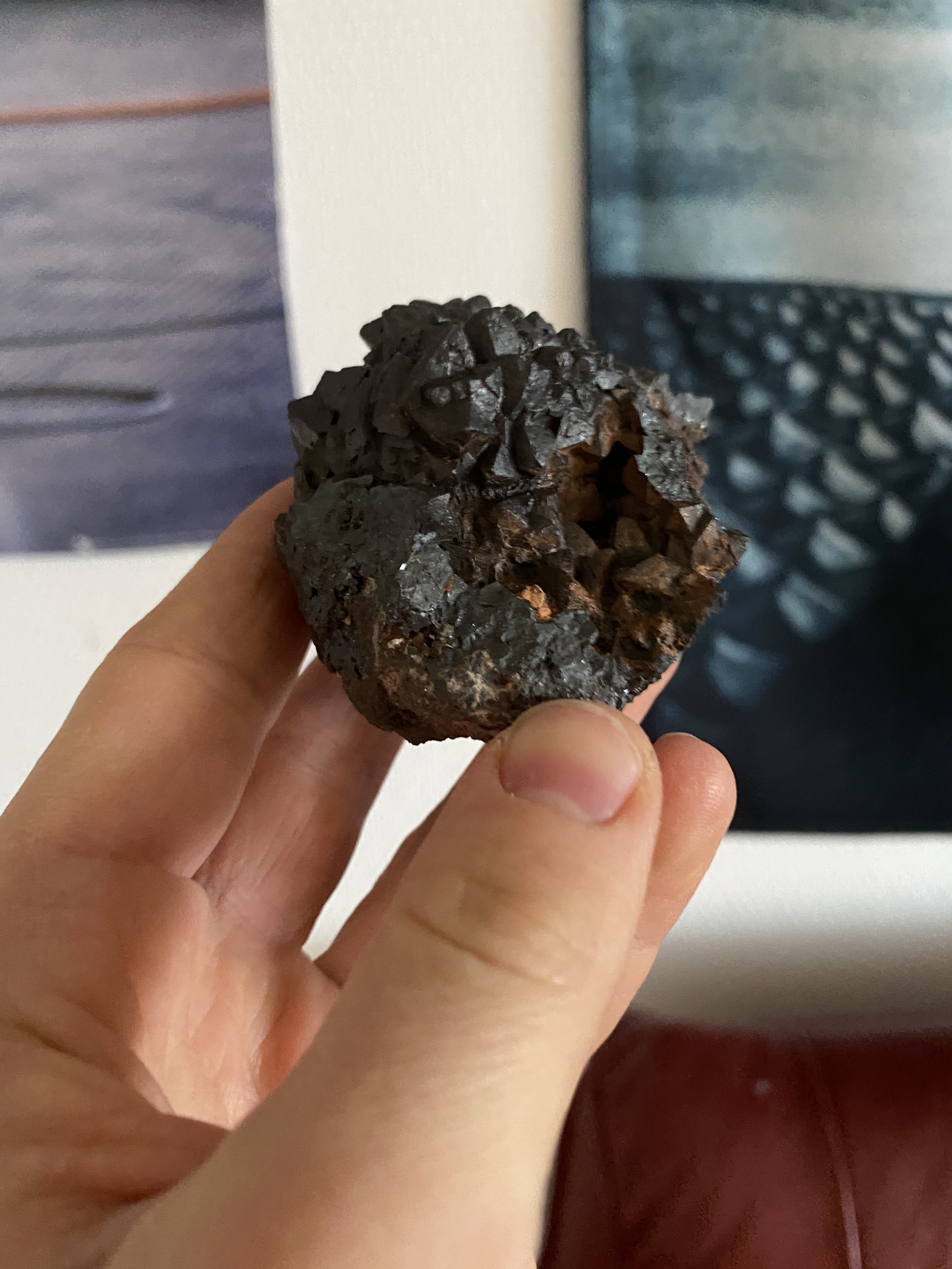

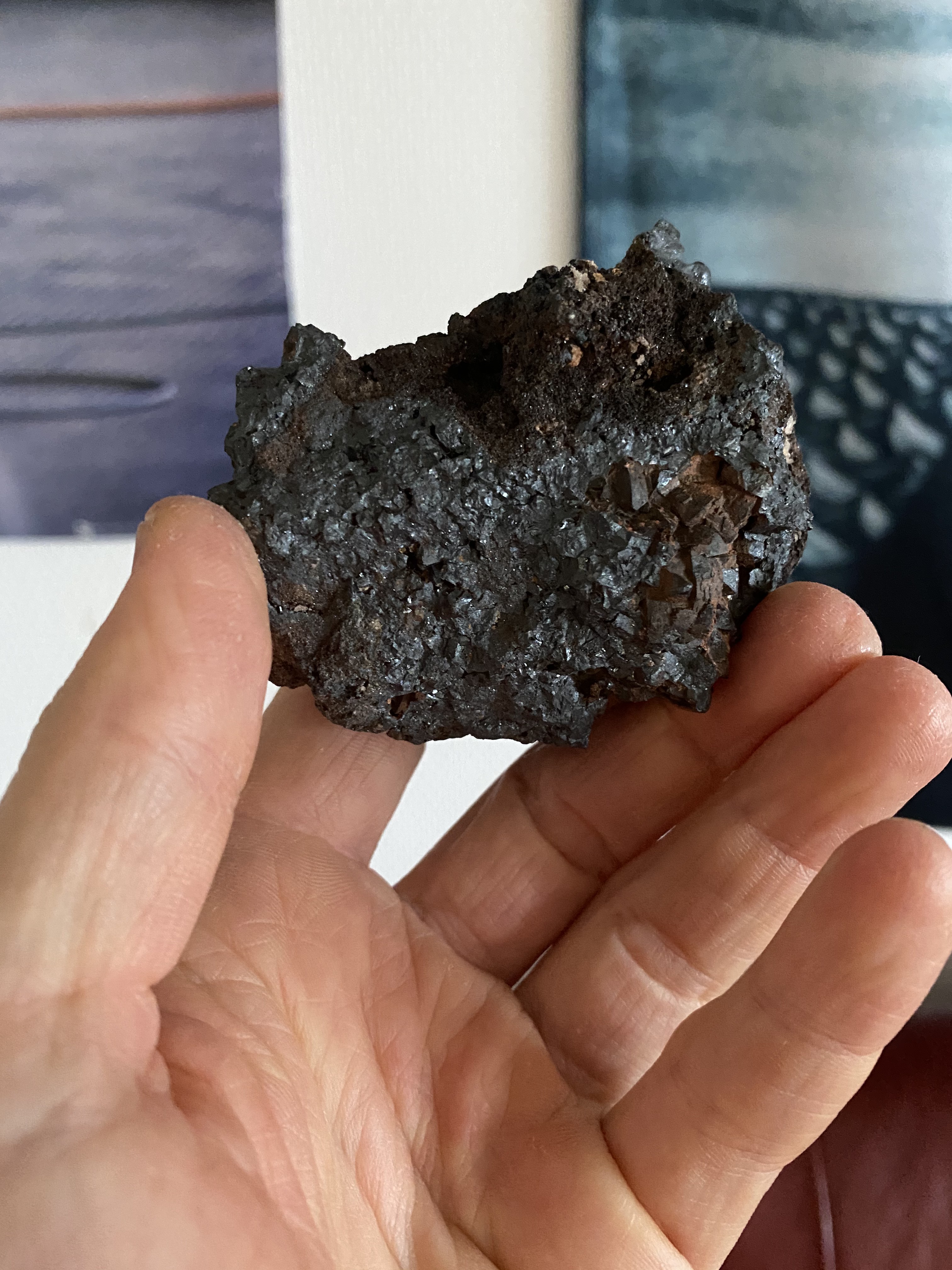

Pour rester dans le secteur, voici une magnétite pseudomorphosé en hématite, Framont-grandfontaine.
aucune idée du secteur précis d’ou provient cet échantillon, peut être la mine du curé ??
Spécimen du 19 ieme siècle.

Belles pièces de Grandfontaine ! La provenance de la Magnétite semble plutôt incertaine. Bari et Fluck ne la site que dans les skarns.
Une photo de la gangue aiderait peut être.

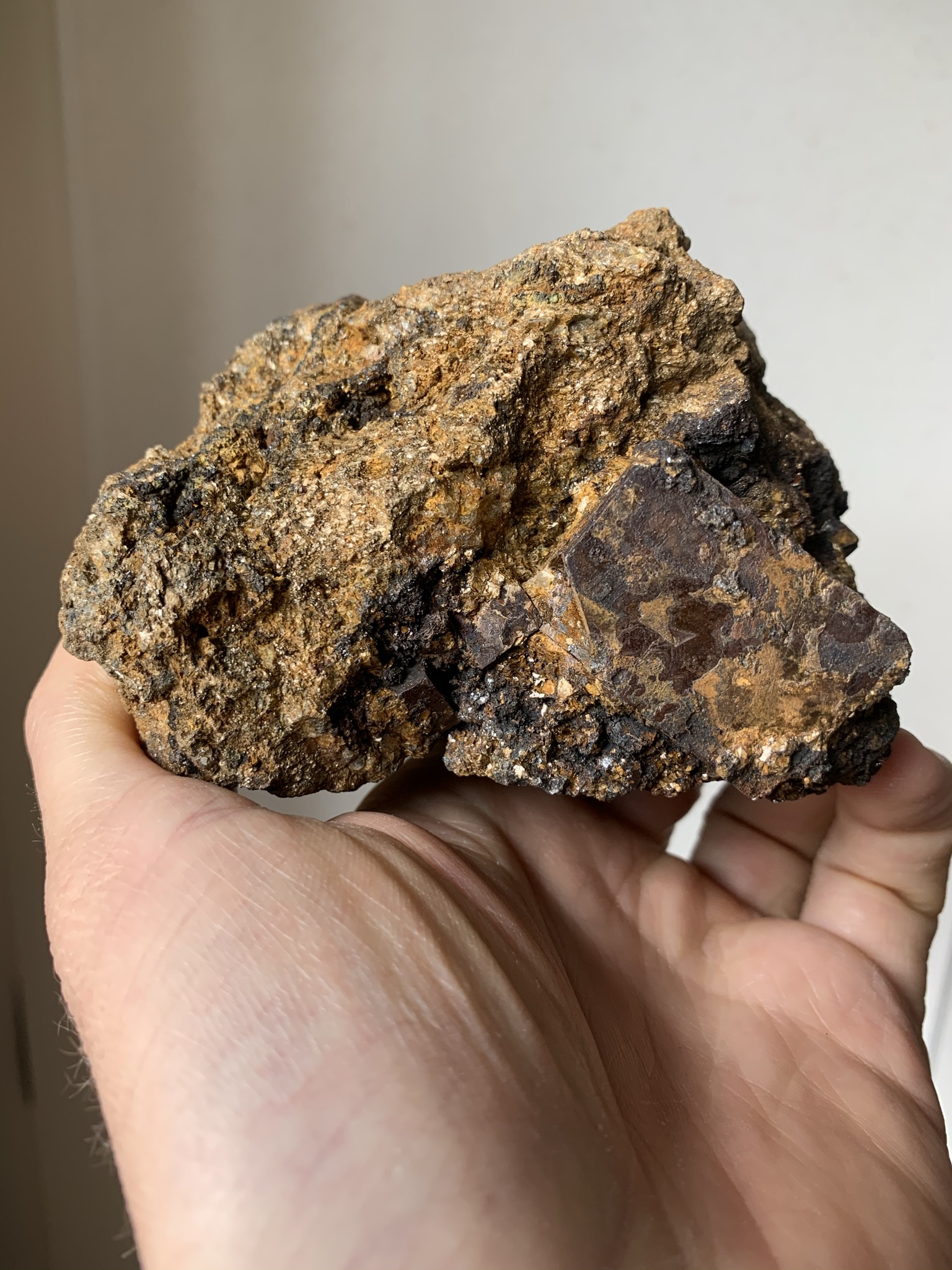

une belle taille ! Sympa !
surtout on ne vois pas beaucoup de pyrite de la mine jaune, et pourtant il y en a pas mal .... et il semblerais qu elle soit  pseudomorphosé eu Goethite
