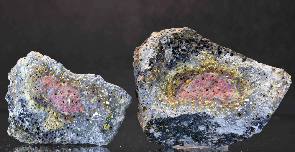

Retour à Villecun.
Une fois n'est pas coutume un échantillon qui n'est pas micro.
A contact du filon quartzeux imprégné de minerais de cuivre, le basalte qui contient des vacuoles si intéressantes avec ces microminéraux semble beaucoup plus riche en cuivre. Voici une zone particulièrement riche en cuprite et chalcotrichite faisant 4,5 cm x 1,5 cm. On y trouve également des vacuoles remplies de chalcotrichite en aiguilles habituelles et autours toute une série d'autres vacuoles avec malachite, silice, etc... Un coup de chance, le bloc de basalte s'est cassé au bon endroit.
Si je  mets un échantillon de Villecun en vitrine, ce sera celui là !

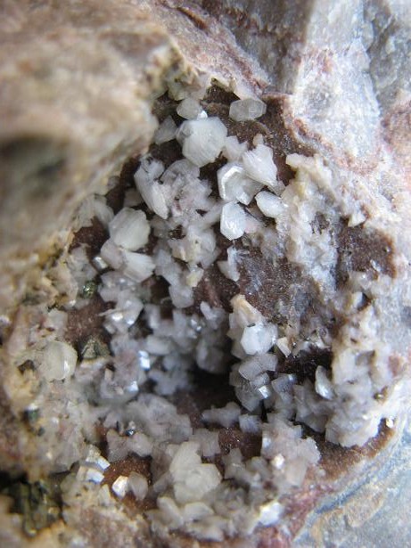

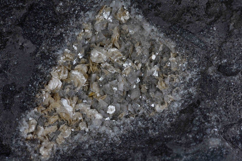

Toujours Loiras, une géode de dolomite (4cm) avec ce qui semble être de la dickite.
Merci à ceux qui connaissent bien ce gisement de confirmer ou infirmer ce minéral. Si ce n'est pas de la dickite, qu'est-ce ?
C'est feuilleté, souple, ça s'écrase facilement, on pourrait penser à du talc mais Mindat site la dickite avec un ?

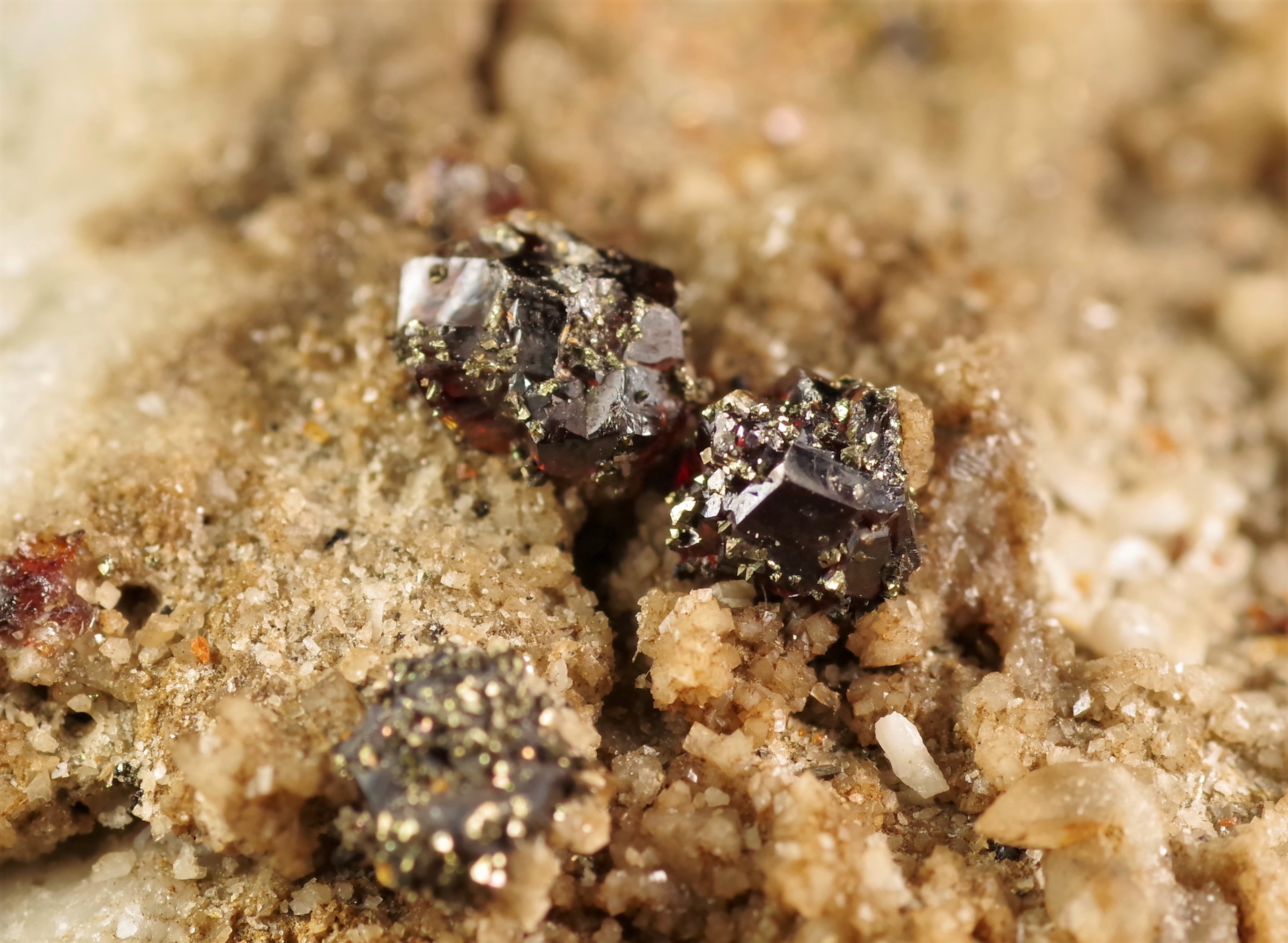

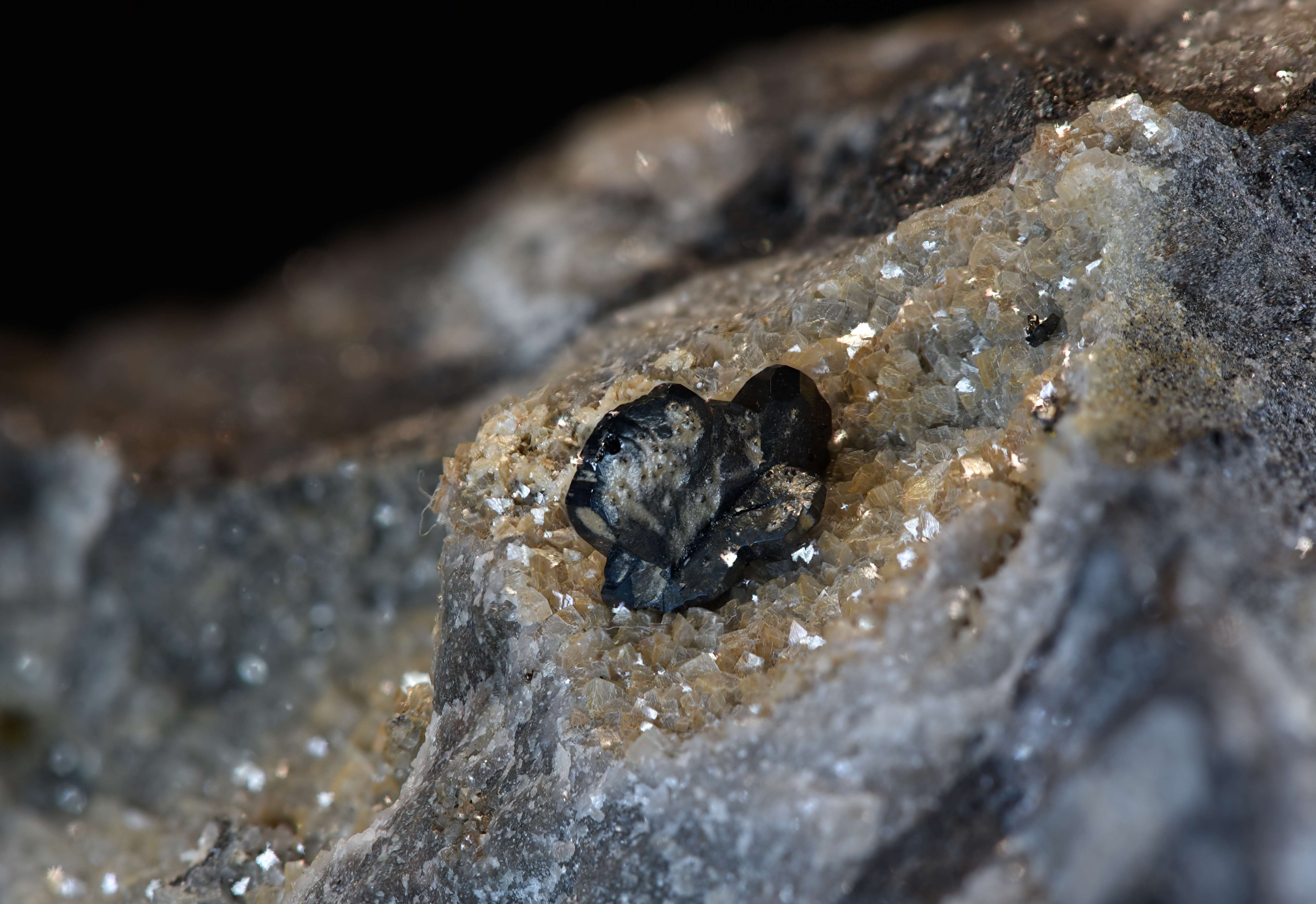

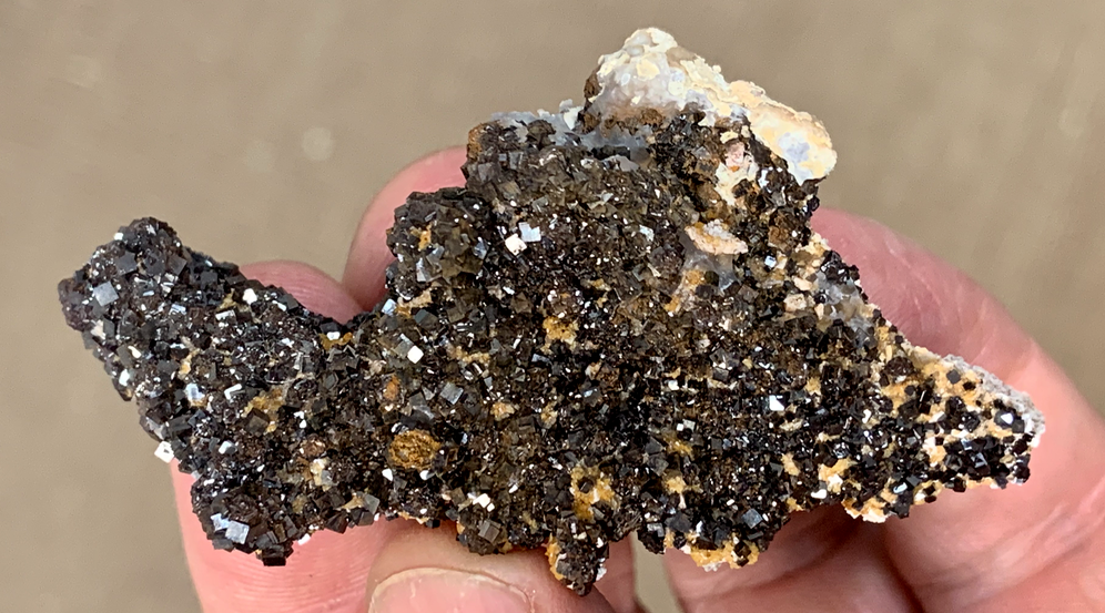

Une bournonite de Loiras (9mm) sur dolomite Une deuxième toute petite en haut à droite est partiellement couverte par un cristal de chalcopyrite.
Un bloc de plusieurs centaines de kilos contenait de nombreuses petites géodes de dolomite avec un ou parfois deux ou trois cristaux parfaits et très brillants de bournonite maclée. D'autres géodes présentaient de petits cristaux de blende rouge. Nous avons réduit le bloc façon puzzle !
(PS: j'aimerais avoir un avis pour la dickite présumée. Merci d'avance)
il y a 20 minutes, phildefer34 a dit :
Dommage j'attendais également la réponse ,car j'ai les mêmes,de loiras également,  mais trop petit pour faire une quelconque analyse pour moi
Ce n'est pas une question de quantité de minéral car seule une analyse physique de type diffraction de rayon X ( DRX) peut donner une réponse précise et cela demande d'avoir accès à ce type d'équipement. Si c'est le cas, un minuscule morceau de minéral est largement suffisant.
Une analyse chimique qui montrerait de l'aluminium et de la silice  et sans doute aussi quelques impuretés ne prouverait pas grand chose.
Ok Michel de Champigny , je vais me contenter des réponses des habitués de ce secteur , si jamais il y a réponse ,et je continuerais a prospecter dans l'espoir de trouver des pieces plus concluantes ,pour une comparaison visuelle

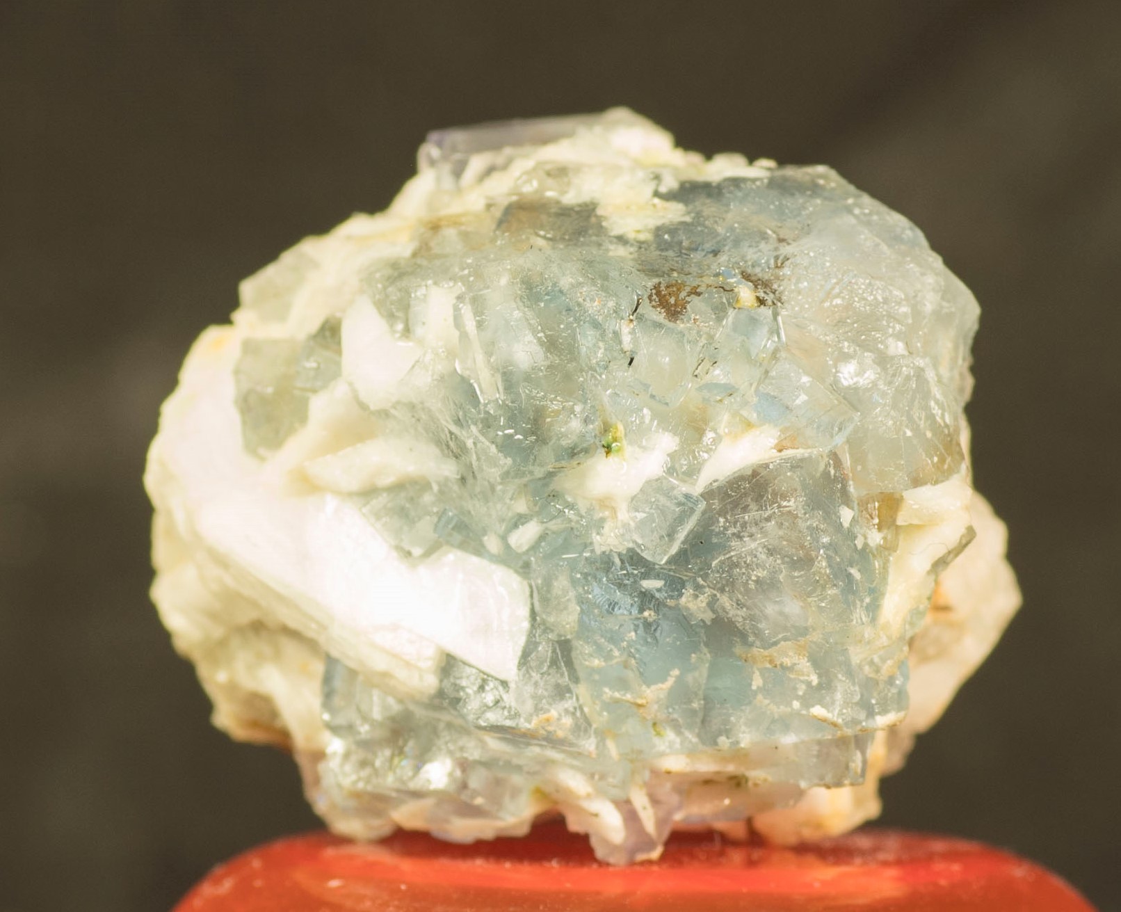

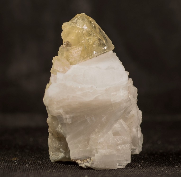

On reprend les photos "fluorine bleu clair en grappe " dans barytine de Cabrieres

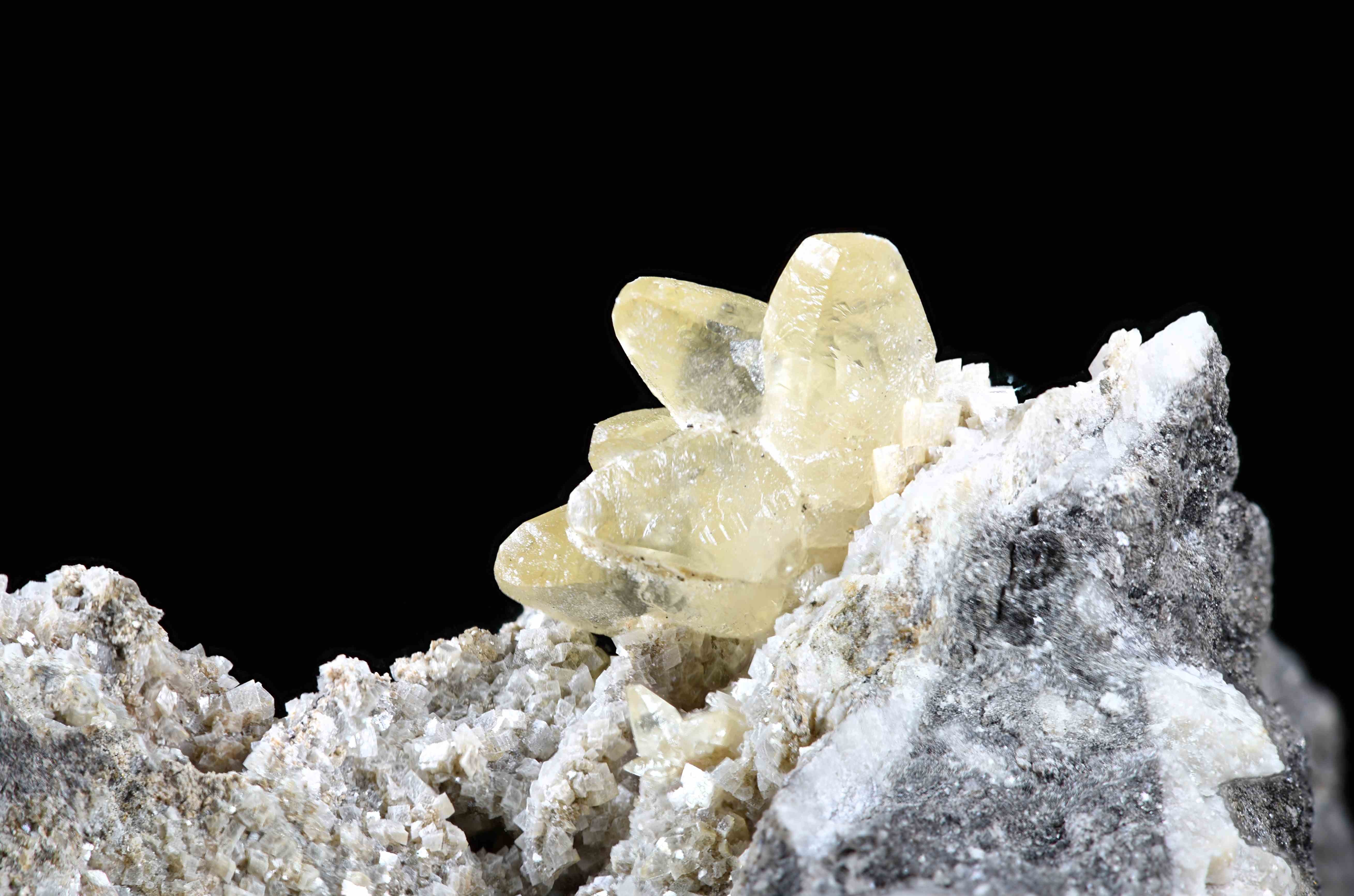

une petite "fluo jaune " sur barytine Cabrieres  15x15 mm             ,la bleu précédente fait 30x30mm

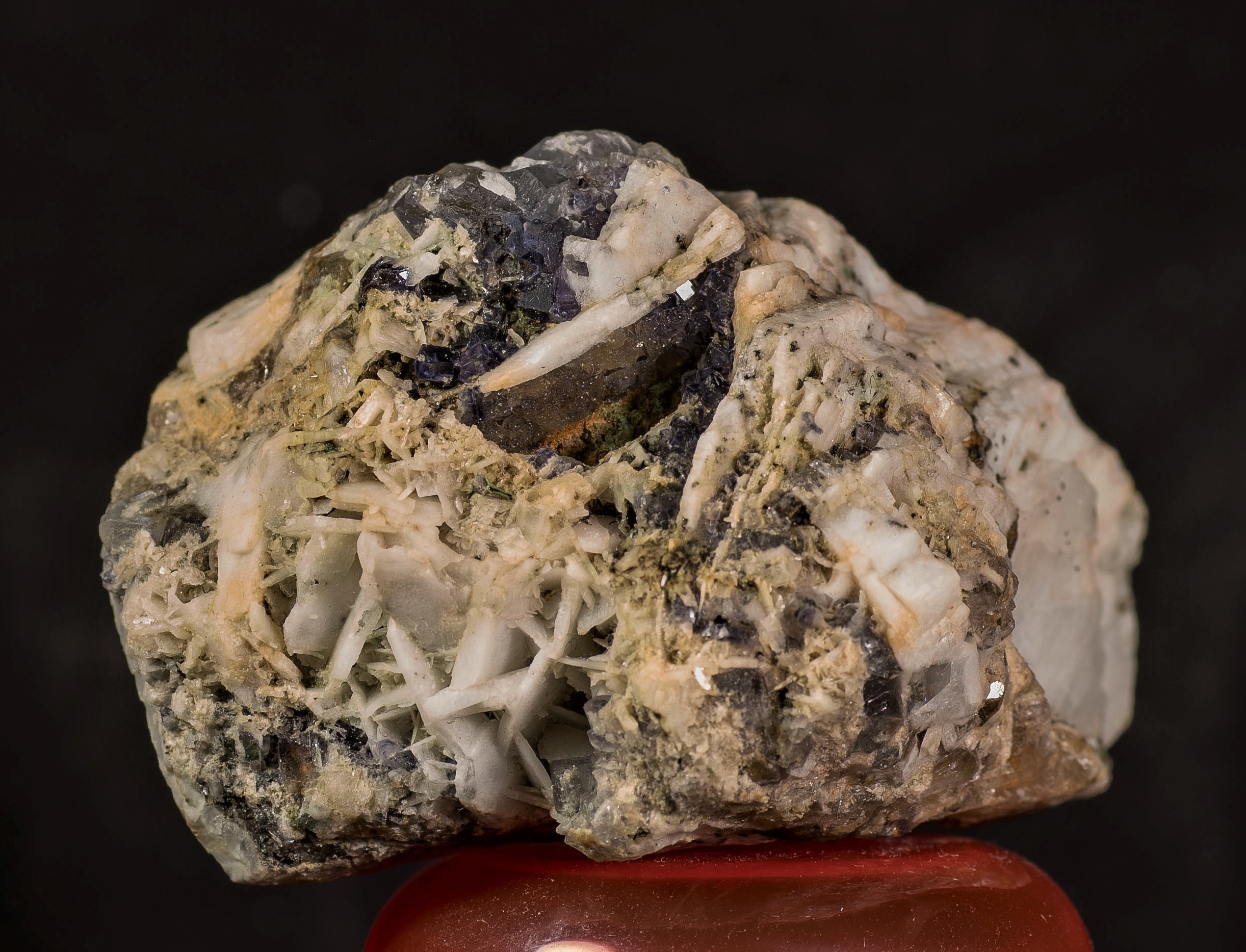

une derniere pour aujourd'hui "fluorine mauve " cubes de 3mm très foncé sur barytine

Le 08/05/2019 à 18:46, Michel de Champigny a dit :
Retour à Villecun.
Impressionnant, on dirait une scorie ?
il y a une heure, otto lidenbrock a dit :
Bonjour Otto,
C'est vrai, on pourrait le penser mais ce n'est pas. C'est bien un bloc de basalte vacuolaire avec un important enrichissement en cuivre. Sur le terrain il m'a semblé que ce fort enrichissement se voyait plutôt au contact basalte-encaissant siliceux (une sorte de quartzite avec différents minéraux du cuivre). Cet encaissant a été exploité à l'époque romaine puis plus tard. Une galerie quelques mètres en dessous de l'affleurement de basalte existe encore, elle s'ennoie rapidement. On y observe dès l'entrée et sur toutes les parois d'importants et vastes encroûtements d'oxydés de cuivre.
La cuprite dans les basaltes très vacuolaires comme ci-dessus est surtout exprimée sous forme de chalcotrichite, les cristaux cubiques aux formes parfois très complexes y sont apparemment rares. En plus de la chalcotrrichite, on trouve dans les vacuoles malachite, chrysocolle, un peu d'azurite, aiguilles de silice en pseudomorphose de la cuprite, cuivre natif (en petits buissons), et autres minéraux de cuivre difficilement identifiables. Certains blocs montrent des dizaines et des dizaines de vacuoles remplies de chalcotrichite, mais c'est souvent dans une zone bien précise du bloc, sous forme de rubans très minéralisés. On observe également des auréoles riches en cuprite, mais pas toujours cristallisées. Toutefois le bloc en photo, aussi riche, est le seul que j'ai pu trouvé après 5 visites sur le gisement. Il était en place.
Les cristaux complexes de cuprite se trouvent plutôt dans quelques vacuoles des basaltes plus massifs et moins vacuolaires.
Cdlt
Michel
