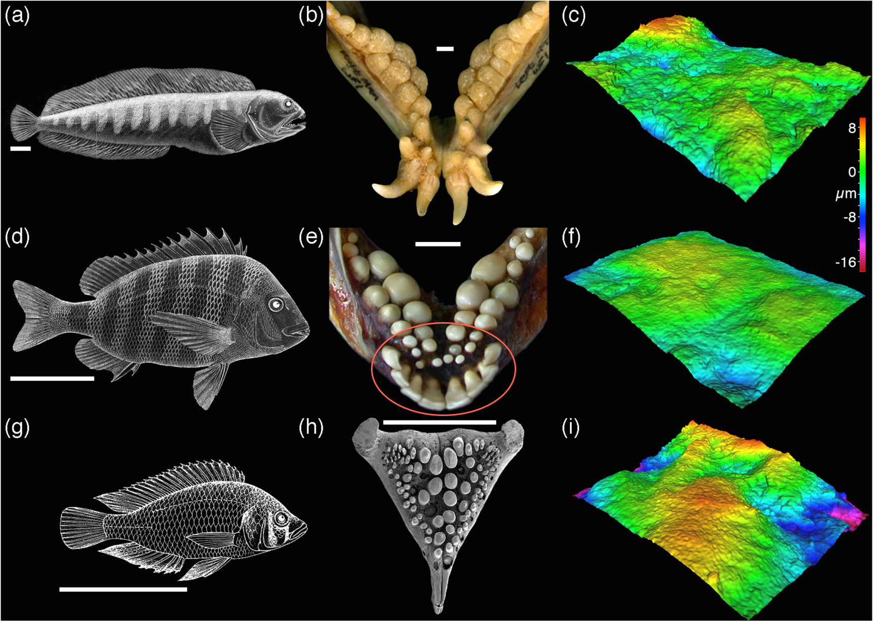

Elle vient d'où cette planche ? j'aimerais bien en voir d'autres de ce type ou connaitre la publi d'origine

Tu n'aurais pas la même pour les lepidotes ? c'est pour mon TP biodiversité du passé avec du matériel de Chervés.

Je regard çà ce Week end, en semaine c'est:chaud:
Le 14 février 2017 à 22:36, caenozoic a dit :
Pardon mais quel rapport entre l'analyse des textures de dents de poissons et leur attributions spécifiques ? (Purnell 2015 & als)
Ben une zolie planche, pas la prétention de faire une détermination avec, mais l'ancien proprio de la dent que Dorian. a trouvé était bien équipé pour bouffé de l'oursin...
 L’influence des microstructures sur les propriétés mécaniques des dents et leurs exploitation pour affiné des attribution taxinomique,,cela ce fait déjà. G.Cluny reproche à mes préparations de requins de ne plus en avoir.

On va attendre encore un peu pour rentrer ça dans nos process !
