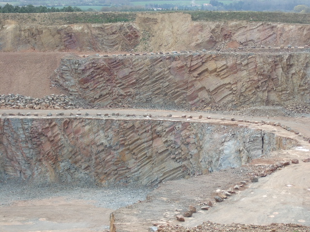

Dans le cadre d'un TIPE de Prépa-Véto ayant pour thème "Optimalité : Choix, contraintes, hasard" je suis tombé par hasard sur une carrière en Vendée (à Vairé) présentant de nombreux orgues rhyolitiques. Je me suis un peu intéressé à leur formation et j'ai appris qu'ils résultaient de la rétractation de coulées de lave en refroidissement avec une minimisation d'énergie, ce qui aboutissait à leur forme optimale : les hexagones. Le sujet d'étude parfait en somme...
Ce qui me pose problème, c'est de savoir comment je pourrais étudier les orgues de cette carrière, et surtout de savoir si cette étude est faisable. J'en appelle donc à votre aide : pensez-vous qu'une étude des échantillons d'orgues, une étude pétrologique... de cette carrière permettraient de répondre à ma problématique ? Comme il est évidemment impossible de reconstituer des températures de lave, connaitriez-vous des expériences analogues faisables en laboratoire ?

De plus je n'aurais pas pris ces orgues comme témoin principal de mon étude car la rhyolite est une lave relativement "froide" et "différenciée", or ces propriétés lui confèrent une viscosité importante contrairement au basalte. Elle ne se comporte ainsi pas de la même façon et ne présente pas la magnifique coupe que l'on retrouve dans la plupart des coulées de basalte relativement épaisses et qui permettrait d'étayer le propos (et en plus ce ça vu son ancienneté et l'orogénèse qui a suivi, ou du moins qui était en cours contemporainement à la coulée de lave, elle est affectée par des failles) :

Mais toute la pile de prismes est affectée par une fracturation en failles normales pentées de 40° à 60° vers l’ouest. Cette fracturation s’effectue à toutes les échelles avec des jeux centimétriques à métriques (photos 1, 2, 3 et 4). Elle est particulièrement serrée sur la bordure ouest du massif (photo 5). Les prismes sont tronçonnés et les panneaux segmentés s’écroulent vers l’ouest comme une pile d’un jeu de cartes. Une telle structuration implique un basculement avec chute gravitaire vers l’ouest d’un puissant corps magmatique à prismation initialement sub-verticale. C’est cette extension tectonique qui explique l’étalement des prismes sur une importante largeur, soit au moins 800 m, ce qui dépasse très largement les épaisseurs habituelles des orgues volcaniques "
