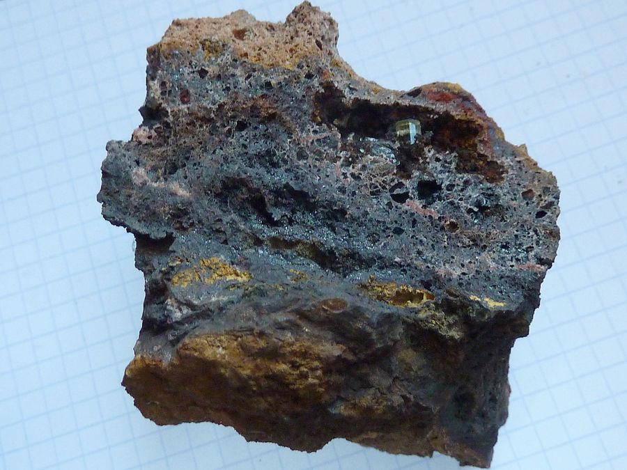

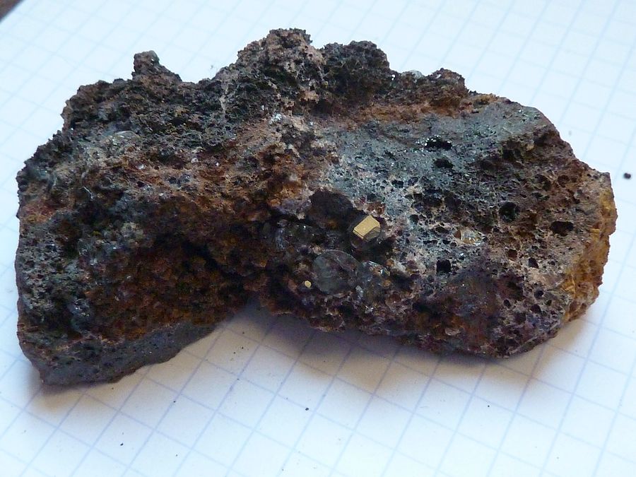

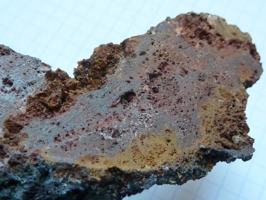

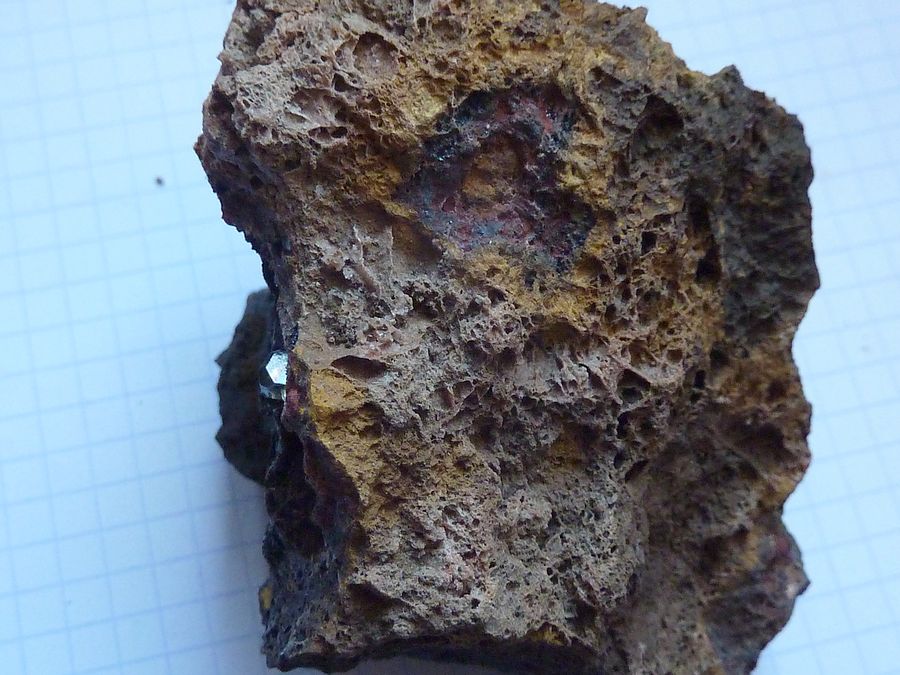

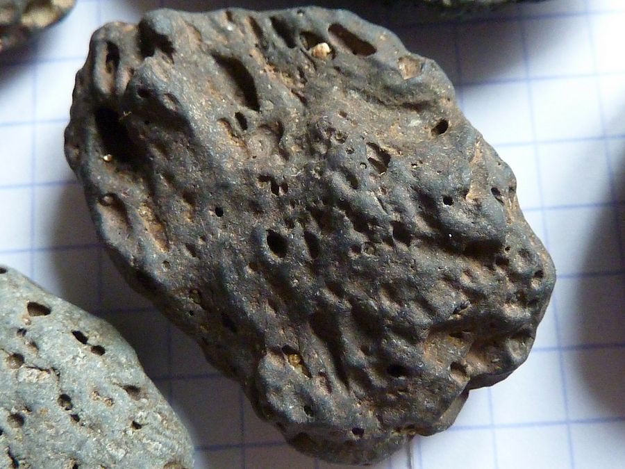

Certaines scories de fours ressemblent à s'y méprendre a de l'hématite-goethite-limonite.
post-11587-0-01362800-1450604727_thumb.j
Cependant ces pièces qui proviennent d'un autre endroit (chapeau de fer du Morvan) contiennent de la pyrite et de la baryte ce qui certifie leur origine naturelle. Lacroix emploie le terme de limonite scoriacée.
post-11587-0-43392600-1450605011_thumb.j
post-11587-0-49795100-1450605036_thumb.j
post-11587-0-65466100-1450604857_thumb.j
Le dos scié de cette pièce.
post-11587-0-24877900-1450604974_thumb.j
post-11587-0-22219200-1450604948_thumb.j

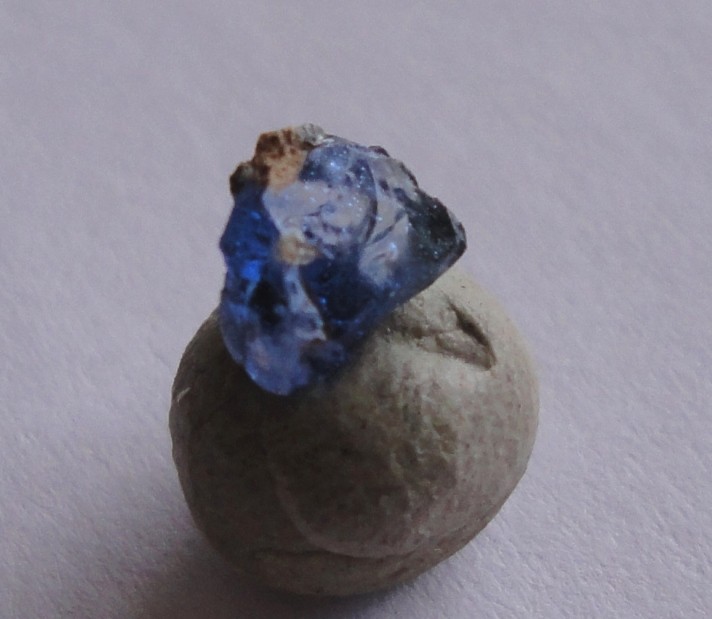

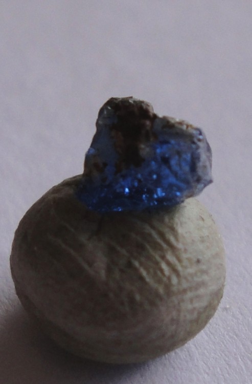

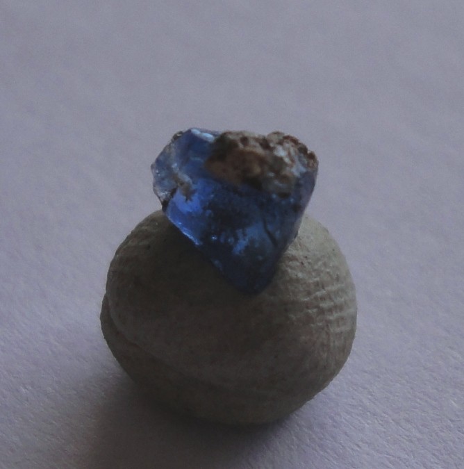

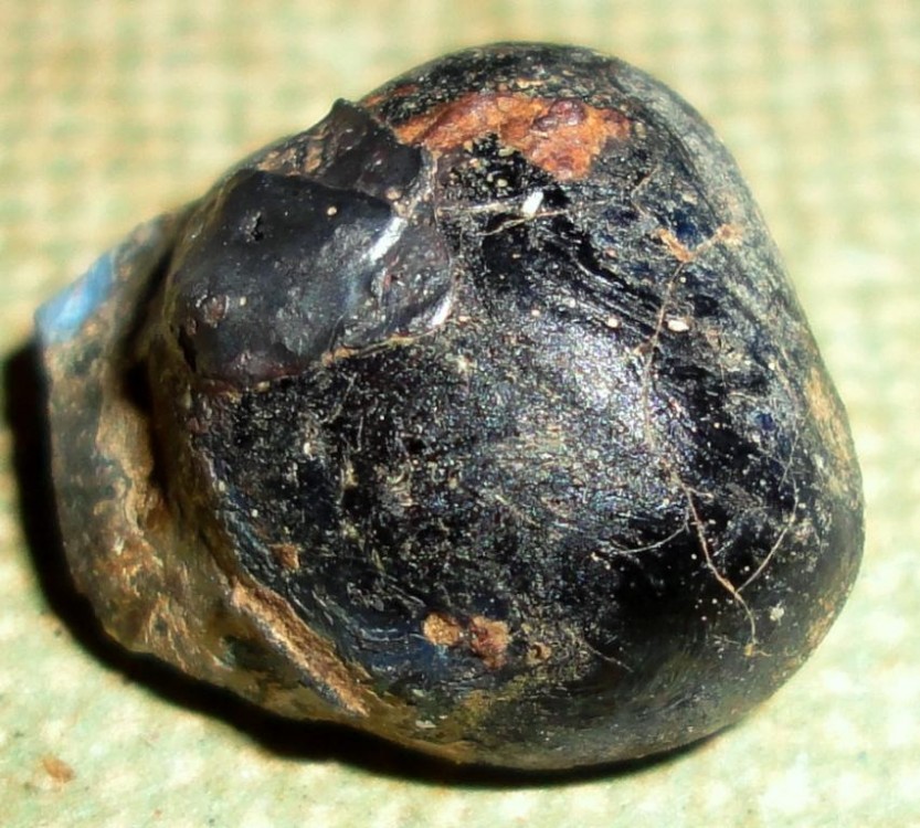

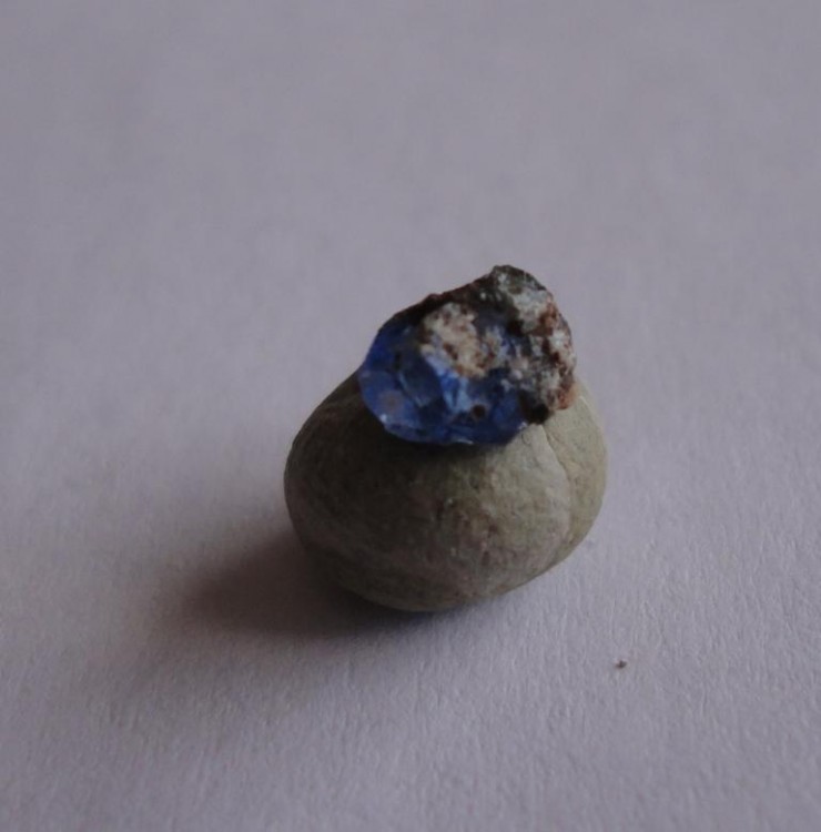

. Certains, plus petits, sont d'un bleu transparent magnifique, et pourtant c'est naturel ! sisi ! :yes3:
Excellent la pièce plus haut !

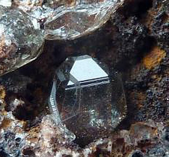

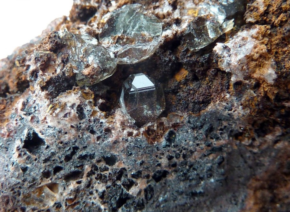

4mm...( seul et unique trouvé à présent , quel résidu !!)
encore pris dans un résidu feldspathique.On peut reproduire le même artificiellement ? avec les même inclusions ? c'est vrai ?

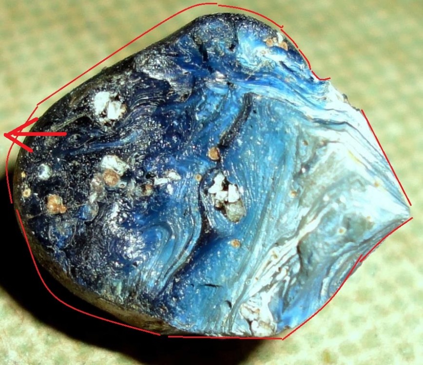

La création se fait dans un fluide en mouvement ....

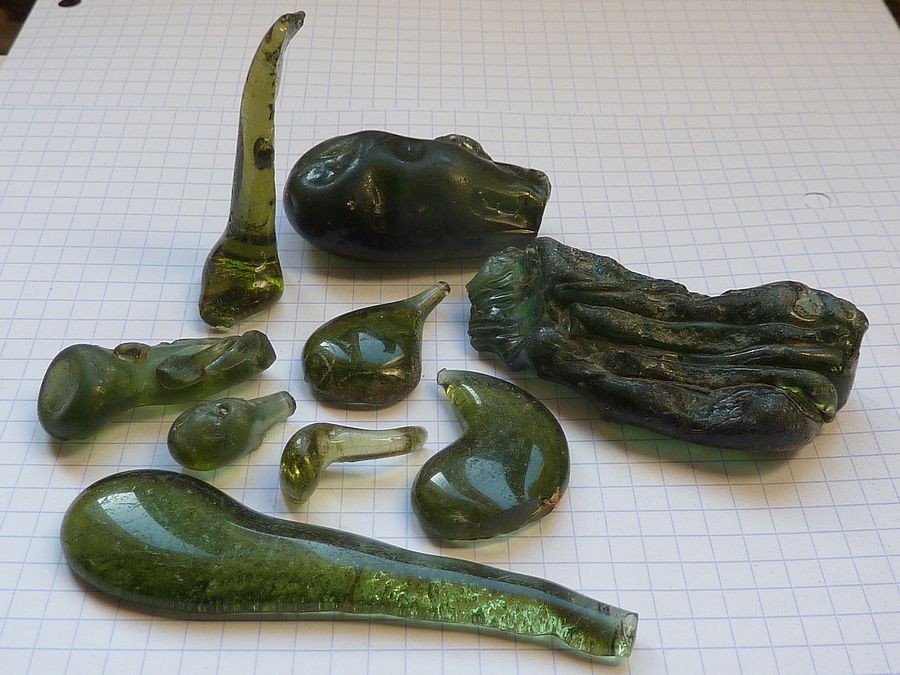

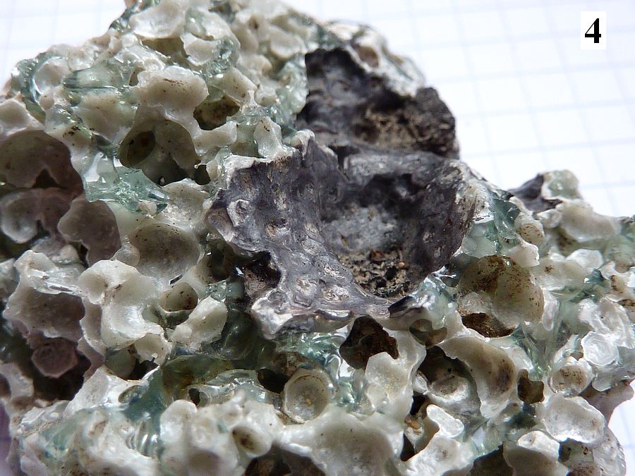

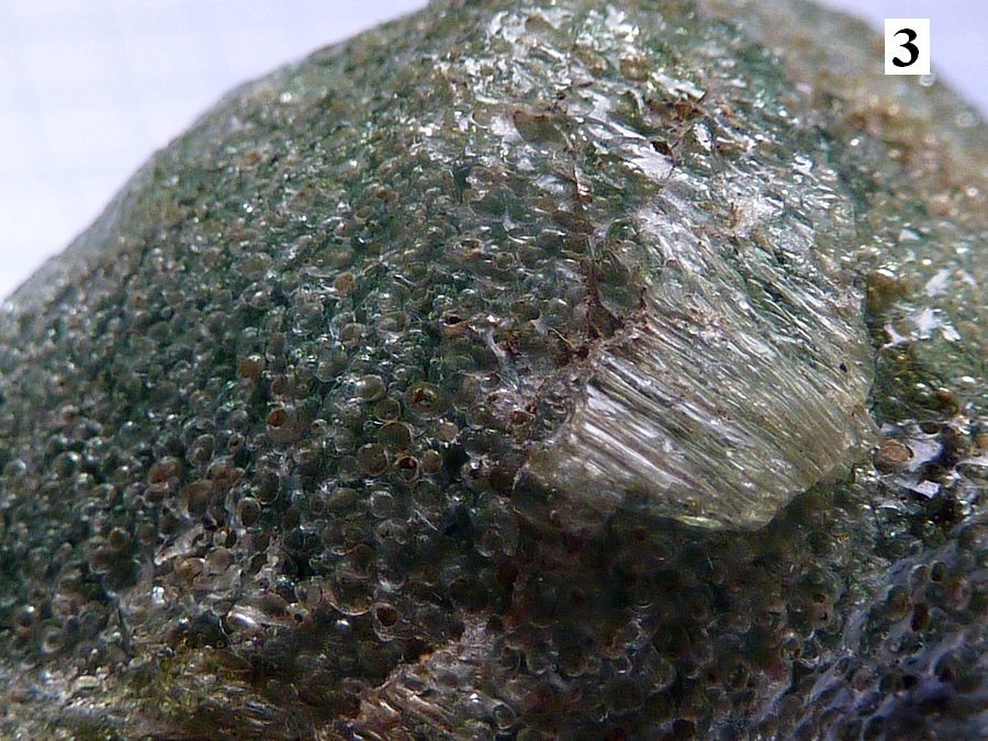

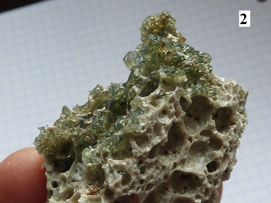

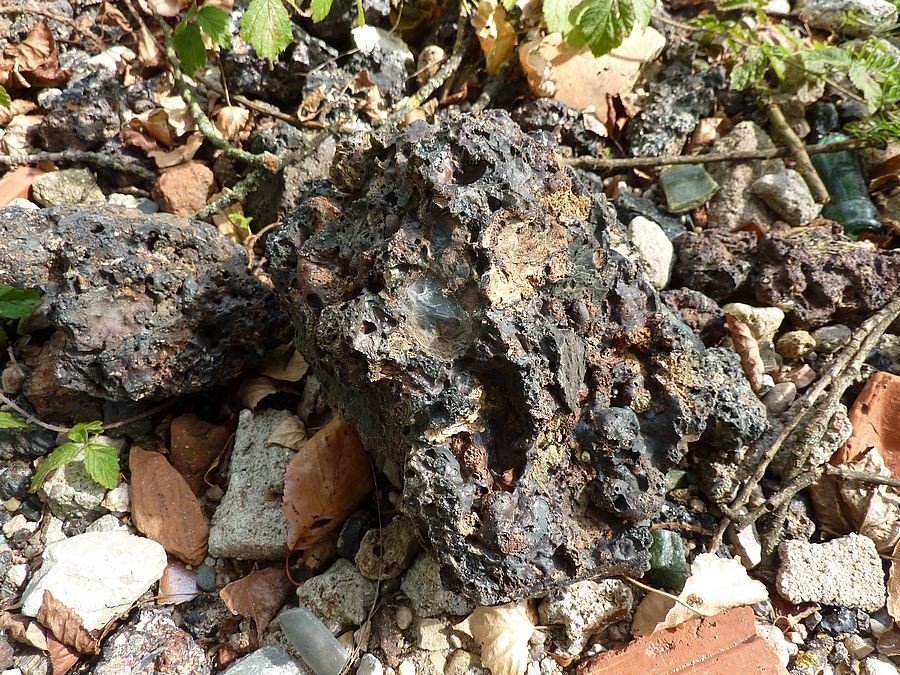

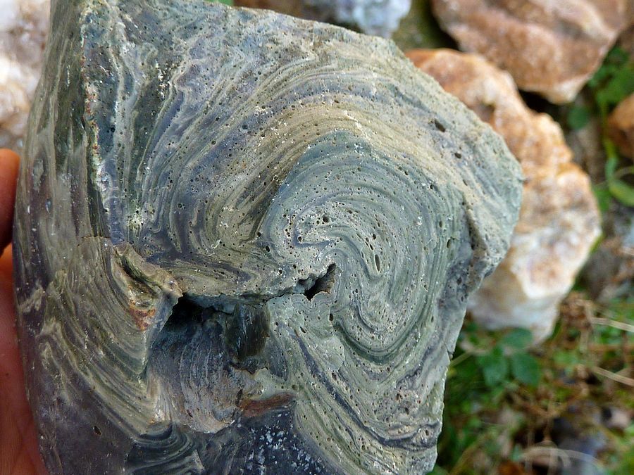

Même chose en vert. (déchets de la fonderie de Saint Benin d'Azy, 58)
post-11587-0-23063100-1450714715_thumb.j post-11587-0-61106800-1450714732_thumb.j
post-11587-0-73238600-1450714747_thumb.j

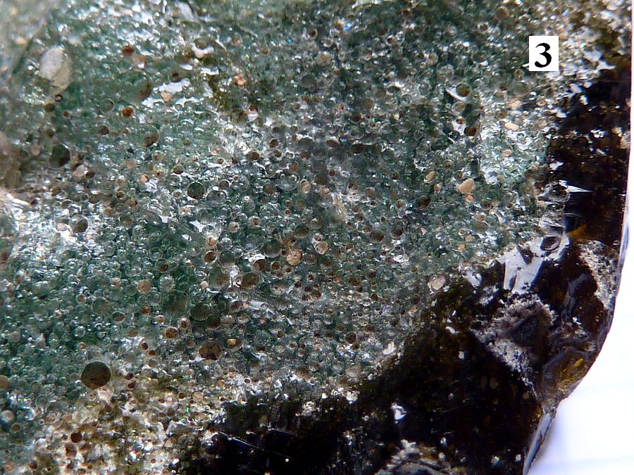

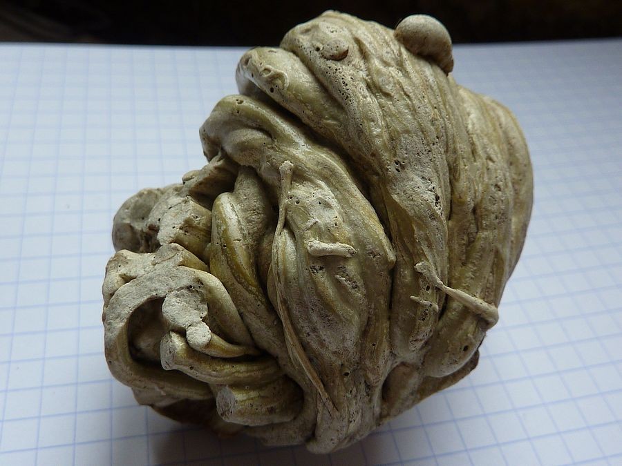

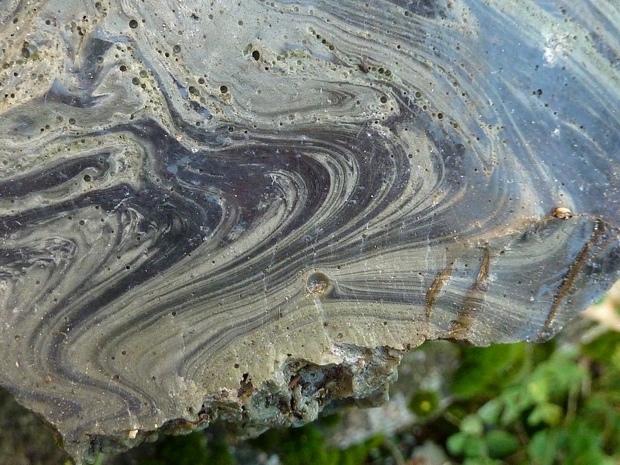

"larmes de pelé" et autres formes cordées dues au "volcanisme Nivernais" à la verrerie de Saint Léger des Vignes.
post-11587-0-85594200-1450714762_thumb.j
post-11587-0-22621800-1450714774_thumb.j

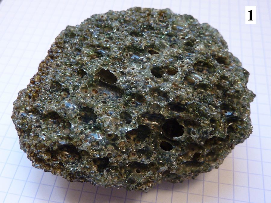

Bob l'éponge vert de peur ou "réticulite" de fourneaux?

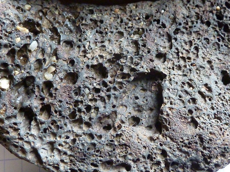

post-11587-0-08476000-1450801277_thumb.j

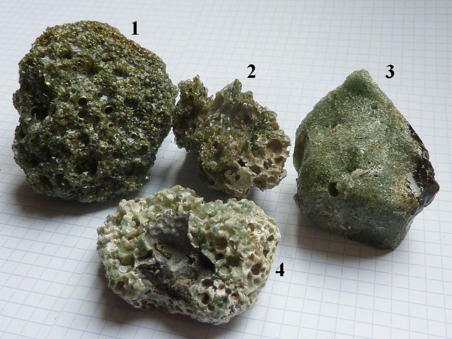

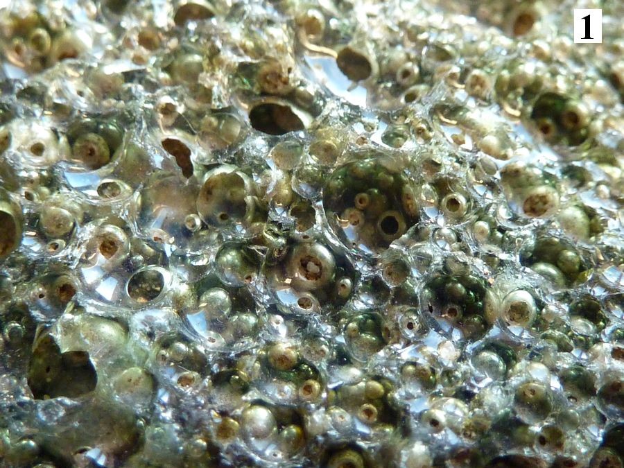

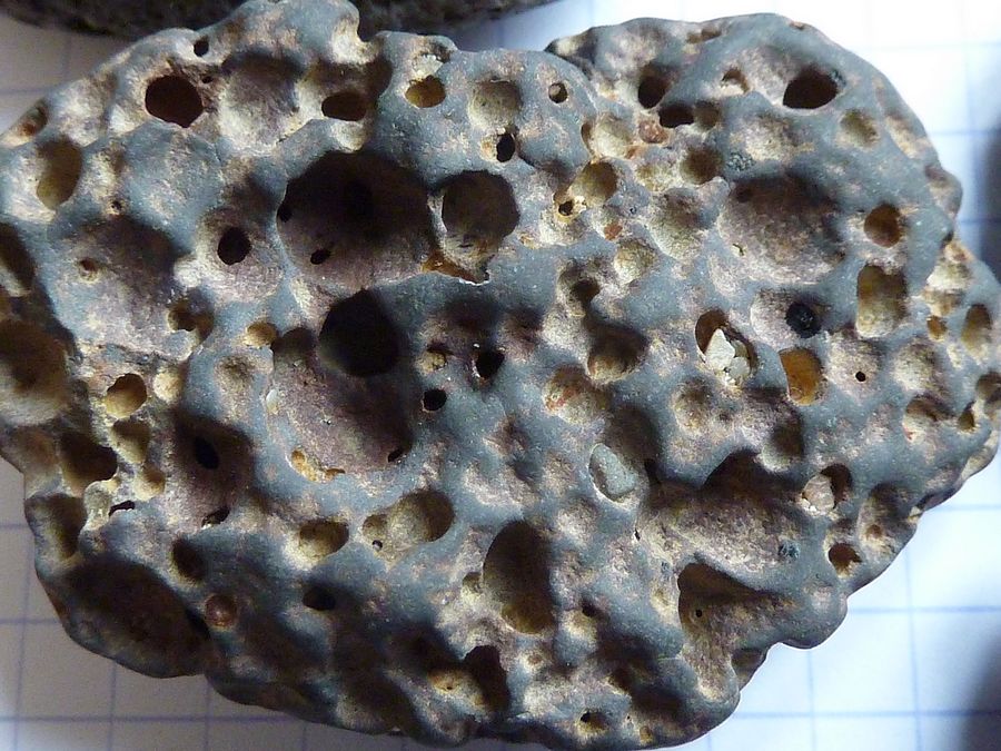

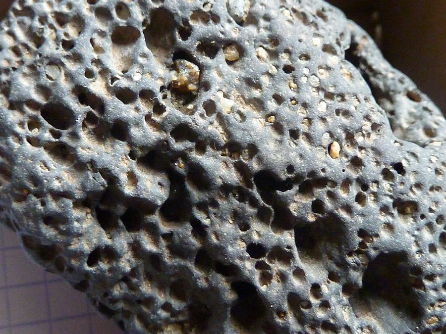

Différentes sortes de bulles dans les résidus de verrerie de St Léger des Vignes.
post-11587-0-48424800-1450801184_thumb.j

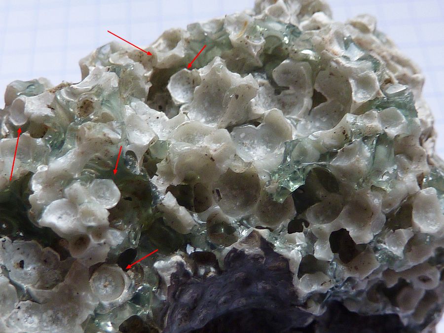

Façon tests d'oursins comme les a nommé Prixite71.
post-11587-0-63052600-1450801327_thumb.j
post-11587-0-36010000-1450801372_thumb.j
post-11587-0-91597000-1450801430_thumb.j post-11587-0-52227500-1450801454_thumb.j

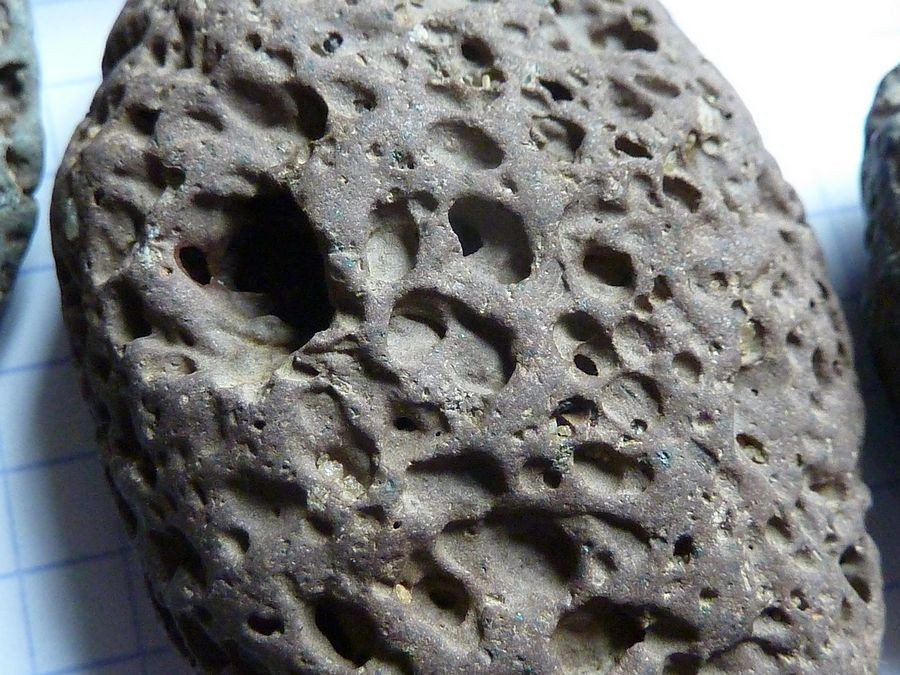

Des bulles à bases hexagonales :surpris:? Si si c'est possible!
post-11587-0-41113000-1450801475_thumb.j

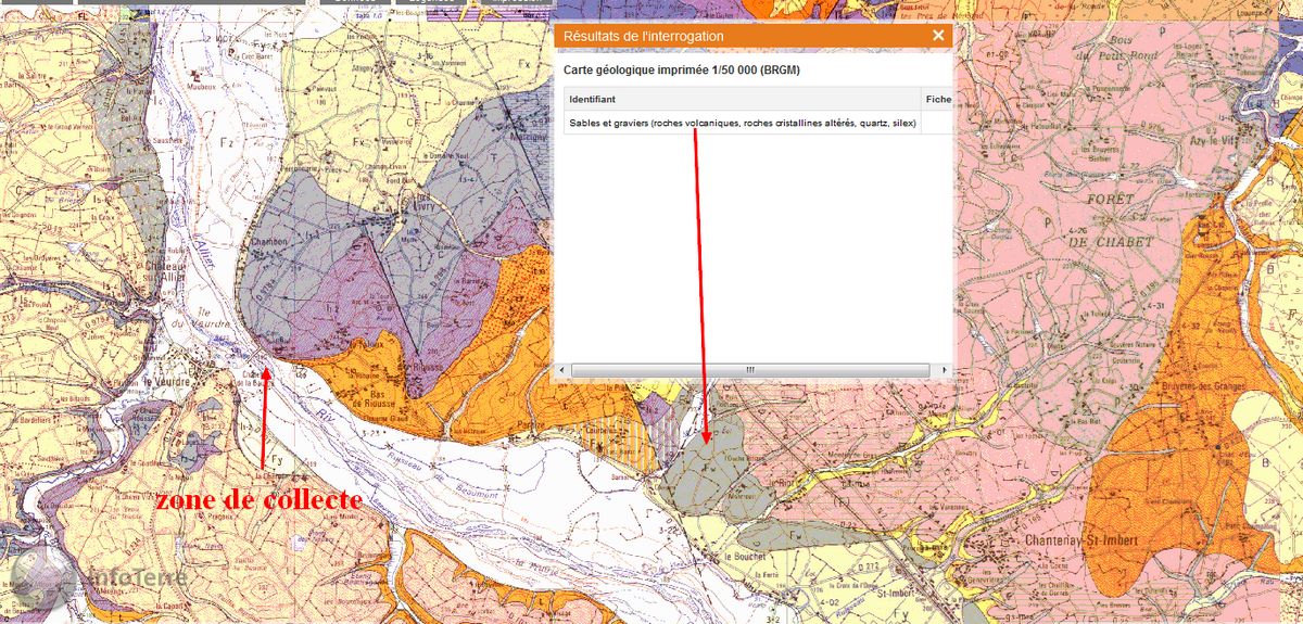

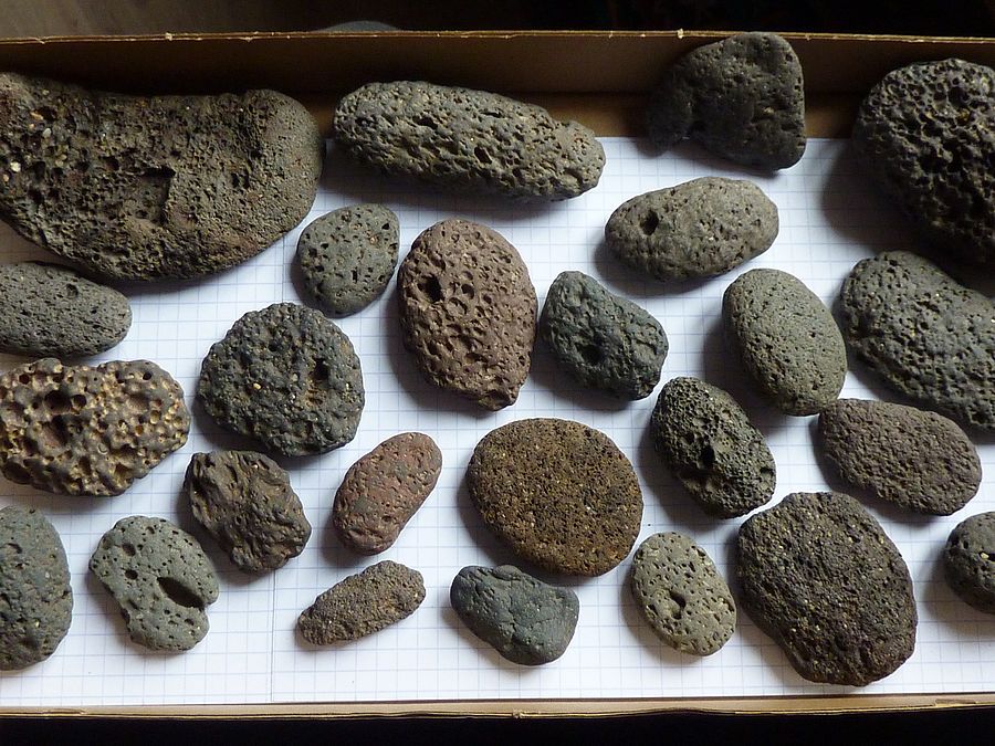

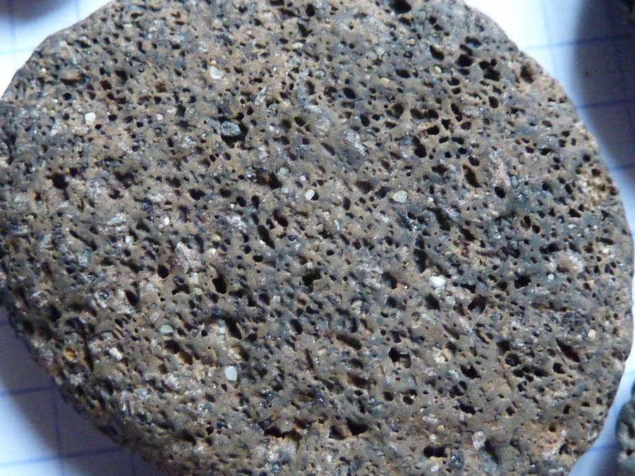

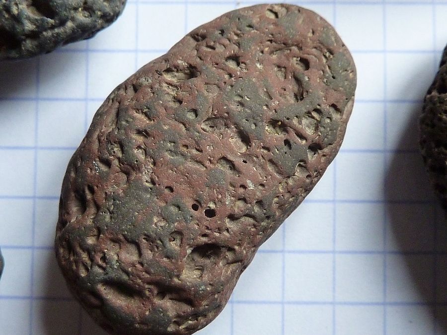

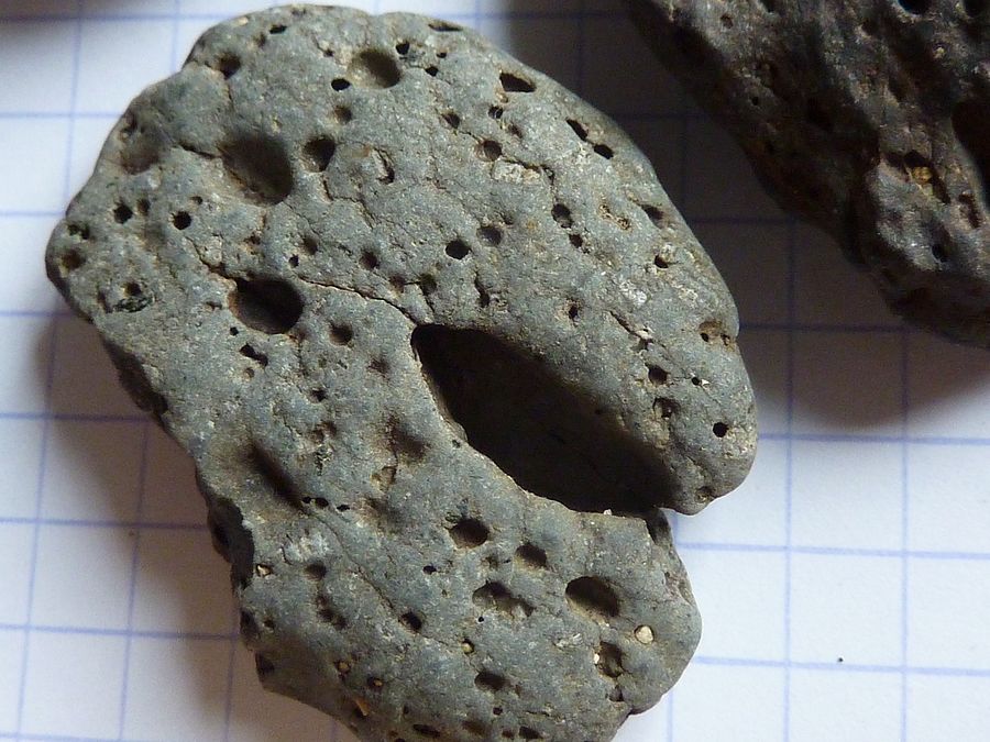

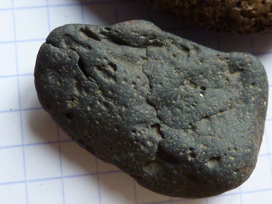

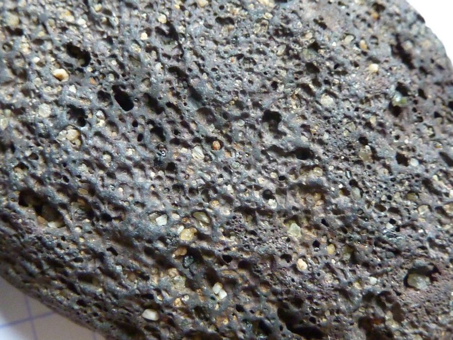

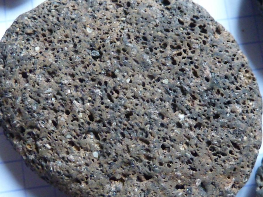

Pour comparaison voilà des bulles de différents diamètres dans des vrais galets de roche volcanique.
Galets ramassés dans le lit de l'Allier (Le Veurdre, région Chantenay St Imbert, 58) preuve que la présence de bulles peut être naturelle et que le volcanisme Nivernais a bel et bien existé. :yes3:
post-11587-0-34602300-1450801969_thumb.j
Pour rappel de l'échelle 1 carreau = 5mm.
post-11587-0-82511800-1450801998_thumb.j post-11587-0-90317000-1450802016_thumb.j
post-11587-0-51287400-1450802028_thumb.j post-11587-0-09069500-1450802044_thumb.j
post-11587-0-14045300-1450802057_thumb.j
En fait, lorsque je vois tes photos, et que je compare " l'échelle" des échantillons, je me dis que la fonderie qu'il y avait chez moi , était vraiment une très petite fonderie !!
Mes "laitiers" font tout au plus 3 cm !! et mes gouttes de "verre" 1.5 cm !
Par contre , tes basaltes "nivernais" peuvent provenir de beaucoup plus loin ! L'Allier , elle "dépote" pas mal !
