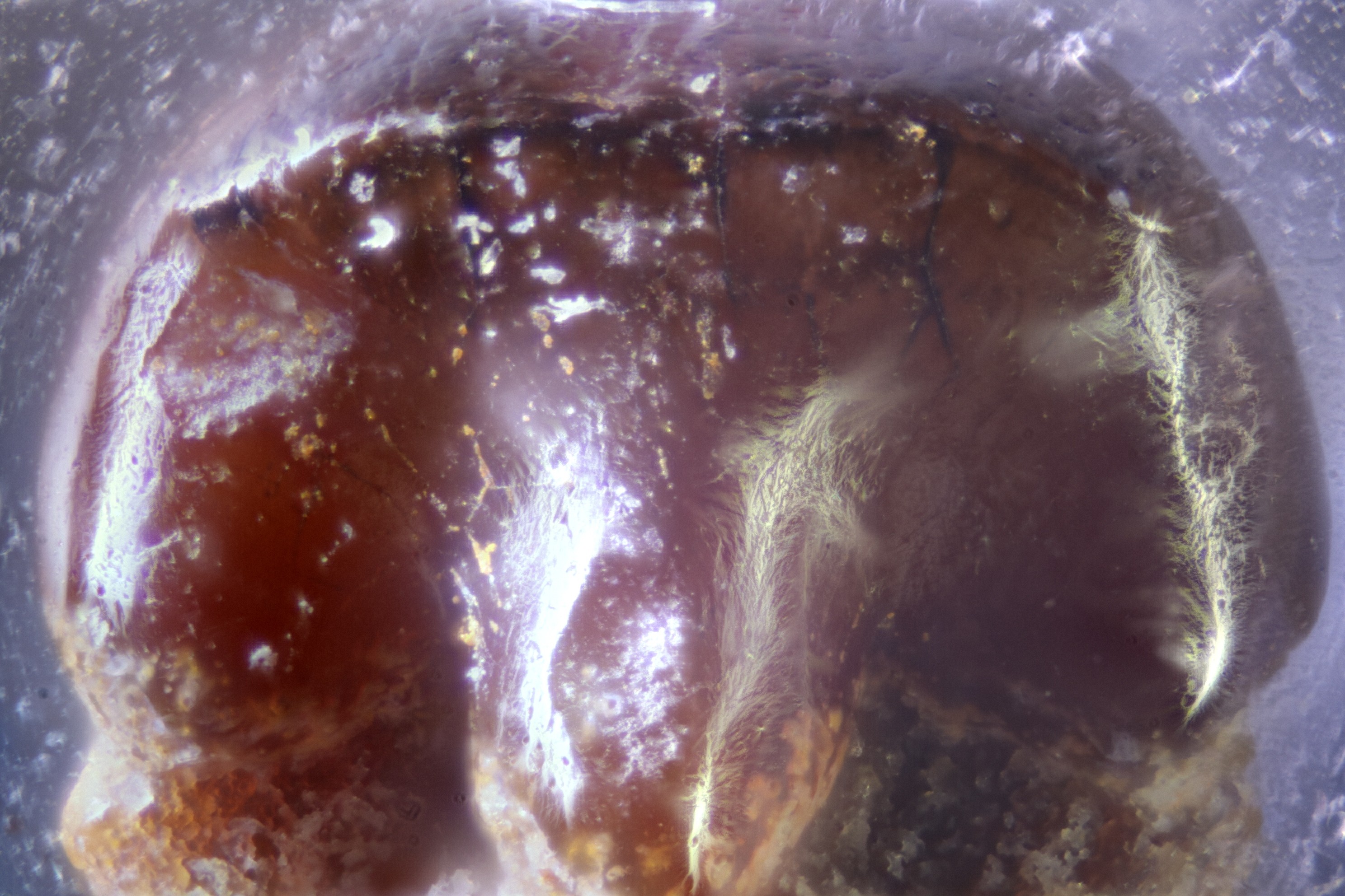

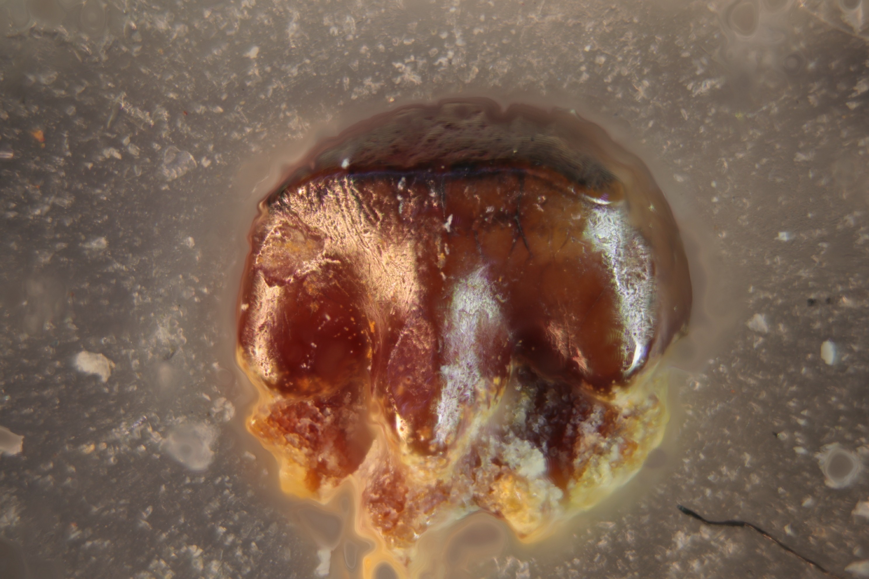

De nouveaux tests pas assez concluants pour moi
Tube de 208 mm avec DCR 150 + Objectif Nikon 20 X
310 photos, longueur du pas 8 um, ISO 100 - 0.3 secondes
Malgré cela il reste un flou
J'ai testé plusieurs montage de tubes, plus allongé, plus court, rien n'y fait, si vous avez une idée ?
Largeur de la dent 1 mm

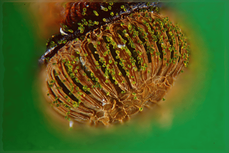

Après quelques imprévus, voici la première photo correcte, avec la DCR 250
3 lumières différentes (j'attends de recevoir les nouvelles)
251 photos - 20 um - ISO auto - temps de pause 1/5 de seconde - 5 secondes de pause entre chaque clichés
Compilé avec Helicon Focus version 6 - méthode B
FOV = 1.5 mm
Amélioration spectaculaire !
Pour info (j'ai trouvé cette astuce ce matin), avec Helicon, tu fais un 1er stack avec la méthode B, un 2ème avec la méthode C et tu recompiles ces 2 stacks avec la méthode B. Sur les objets profonds (comme ta dent) le résultat sera meilleur (ça permet de supprimer les effets bizarres de la méthode B dans les zones avec beaucoup de relief).
