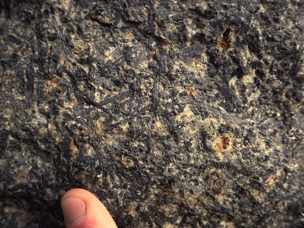

En passant voici les roches :
Zone à amphibole sur l'affleurement

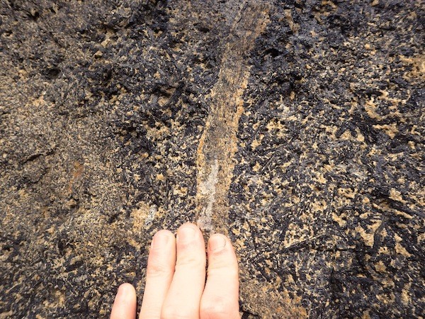

Micro-Gabbro à gauche et zone à amphibole à droite, séparés par un petit dyke de monzonite/diorite.

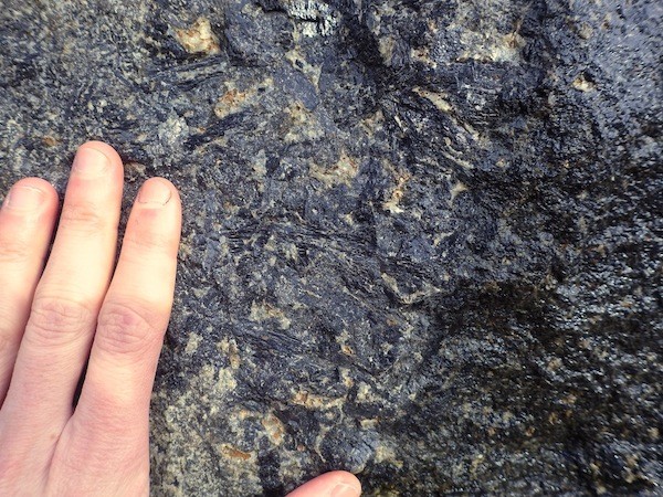

Encore de l'amphibole

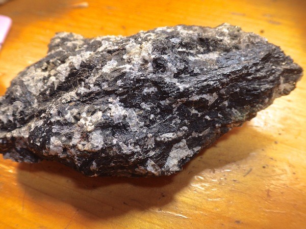

Échantillons récoltés

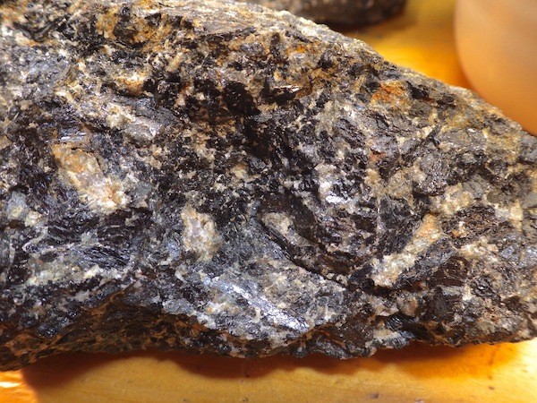

Où bien Diorite ?
La diorite est majoritairement composée de Plagio et d'amphibole avec un peu de pyroxène.

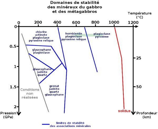

On n'utilise pas un diagramme PT pour la classification des roches.. Il faut un diagramme ternaire qui inclut les 3 pôles minéraux (triangle ou losange de Streickheisen pour les roches magmatiques siliceuses).
Le problème c'est qu'il prend pas les amphiboles/pyroxènes. Il est complété par un ternaire avec Olivines-Clinopyroxènes-Amphiboles mais bon, dans ce cas..

La difference est subtile, l'important etant d'admettre que des filons riches en amphiboles existent, tels qu'ici :lunettes soleil: : de l'intrusif sur la première image (IMGP8239) qui n'a rien de métamorphique - partie droite.
