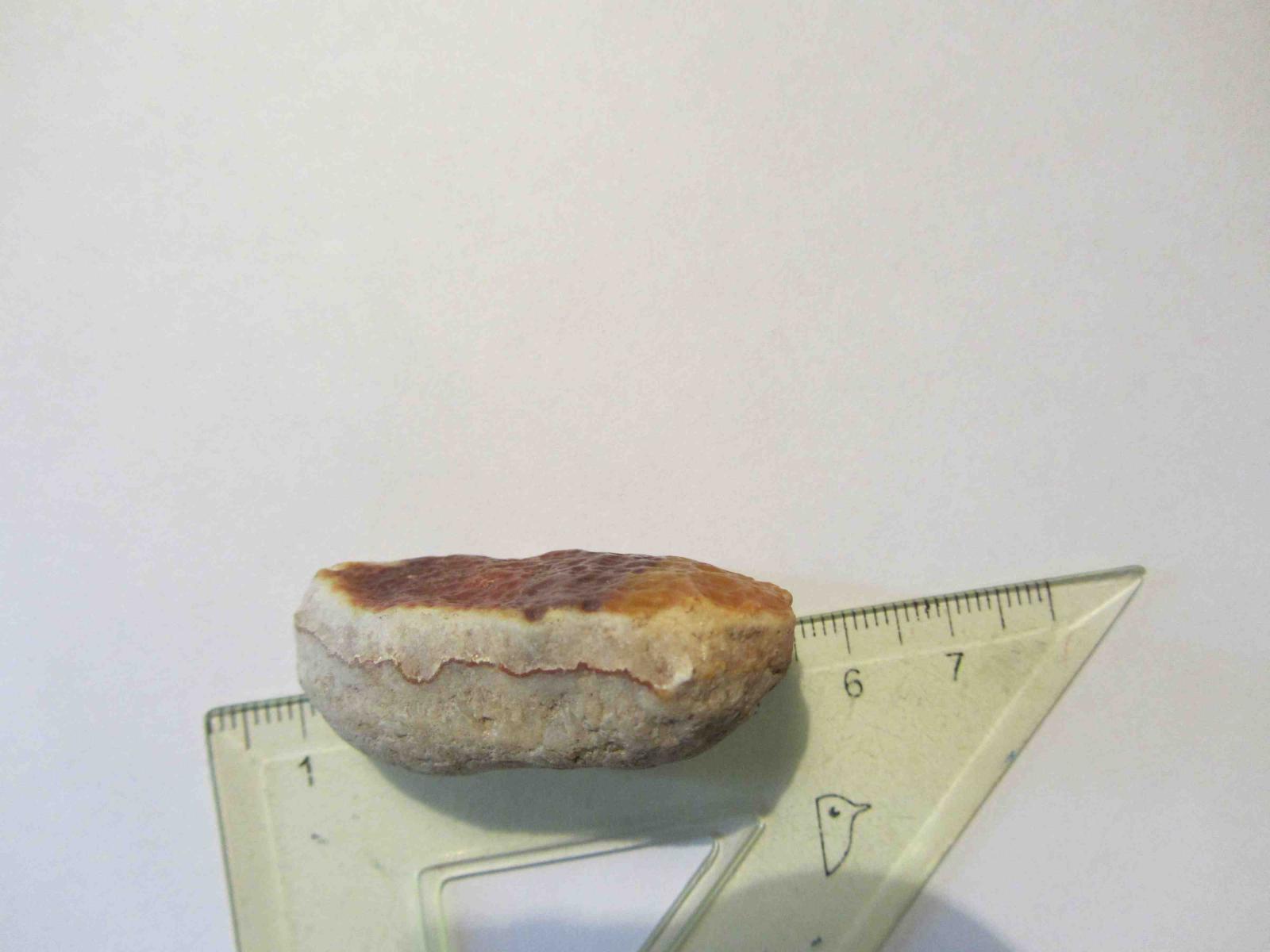

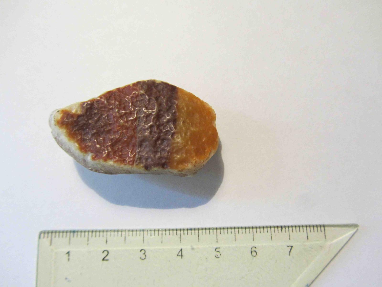

J'ai trouvé cette roche dans un sol sablonneux. Je cherche à savoir ce qui a pu former ces trois couleurs très distincts et très proches les une des autres dans cette roche (et quelle en est la nature). Merci d'avance.

Le titre dit: "identification des minéraux par couleurs"...
Bon, la couleur ne fait pas le minéral.
Un quartz (minéral), peut être incolore, rouge, violet, rose, jaune, noir...
Ici il semblerait qu'il s'agisse de quartz (à vérifier par les tests habituels), et la coloration semble ne concerner que la partie superficielle.... dépôt d'oxydes de fer...
Les différences de teinte peuvent être dues à des variations d'exposition à l'environnement...
C'est un bout, un morceau, qu'il faudrait pouvoir imaginer dans son contexte d'origine.

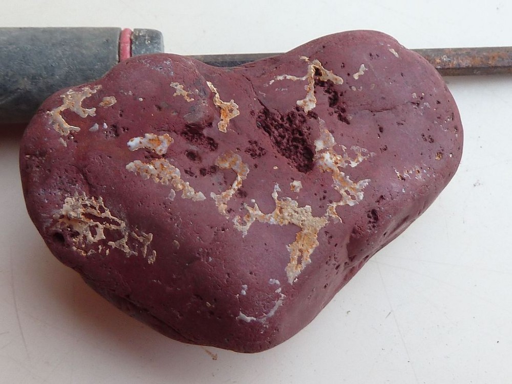

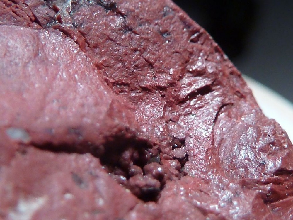

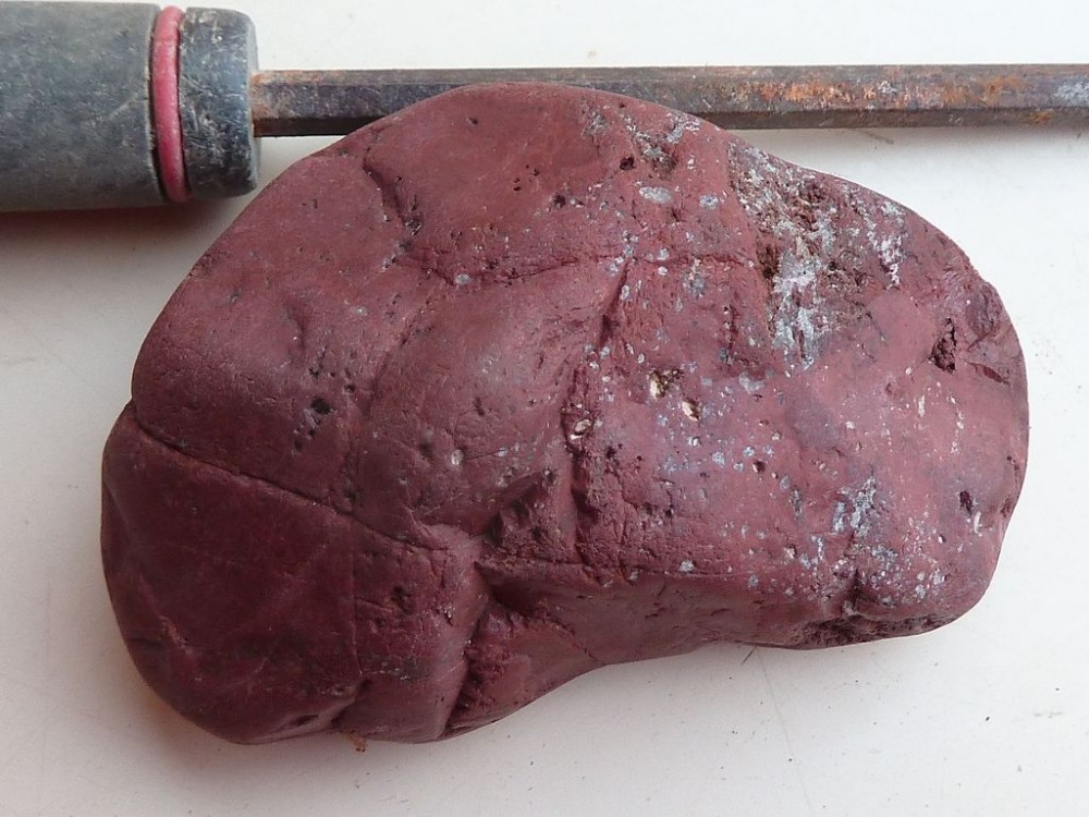

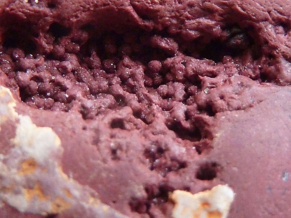

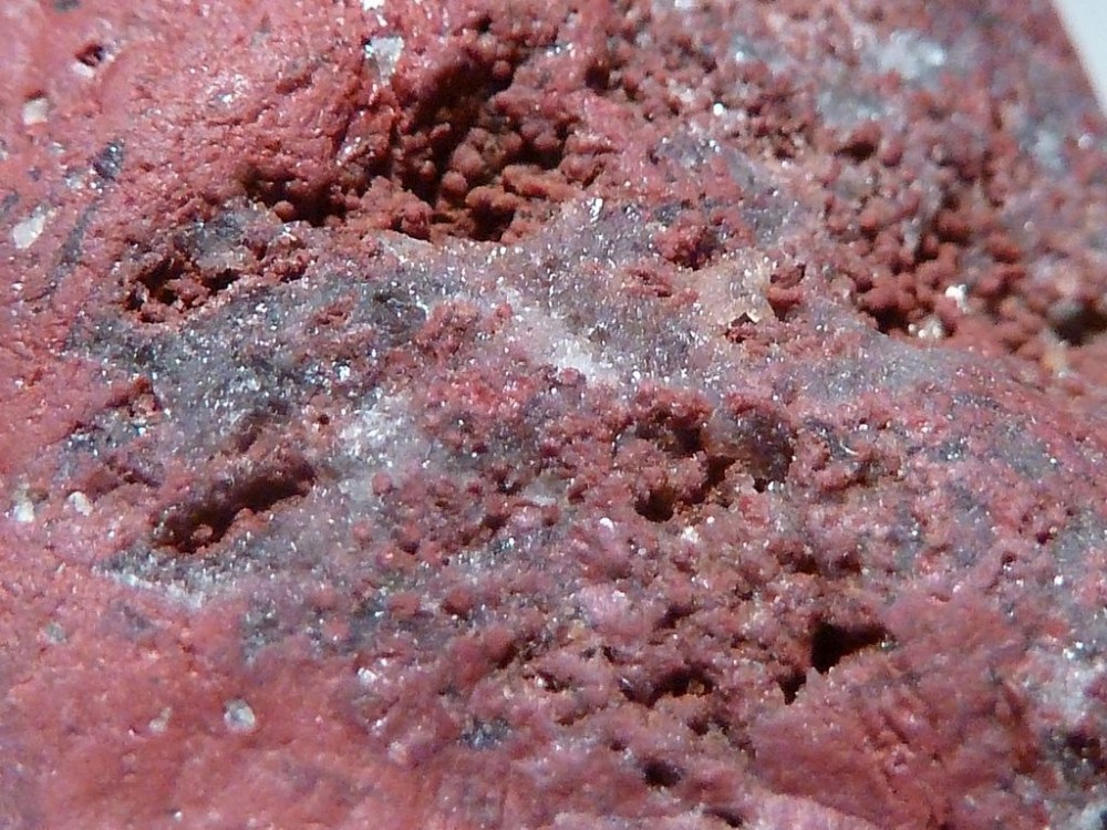

Mon fils a trouvé un galet bien rouge dans les plates bandes du supermarché, dont les galets ont bien l'air de venir du sud, vers les gaves ou torrents des Pyrénées.
Sur 50 m2, on a vu que celui là de cette couleur. Il raye le verre et dans les mini géodes, on dirait bien des boules de cristaux de quartz. Aucune réaction à l'hcl évidemment.
Qu'en pensez-vous svp ?
Pourrait-il venir du secteur de Coustouges ?

Bonsoir,
Habituellement, ce qui est très rouge ou couleur lie-de-vin dans les torrent pyrénéens (en tous les cas c'est vrai pour les gaves de l'ouest à partir de la Haute-Garonne), ce sont des quartzites ou grès quartzitiques du Trias ou du Permien "rouge" ... Ces grès peuvent être vacuolaires avec micro-"cristallisations" de quartz sur les parois mais généralement en amas et boules agglomérés, pas en cristaux automorphes...
Peut-être quelque-chose du genre ?
