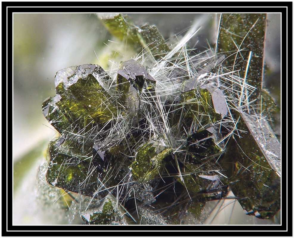

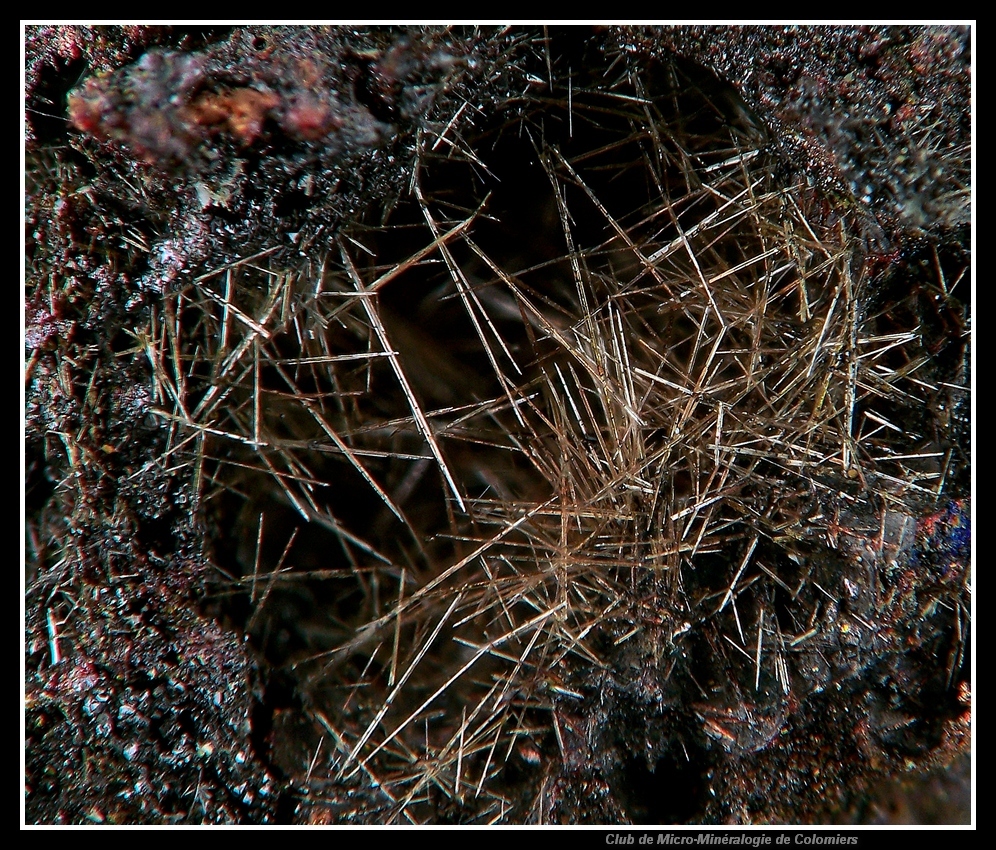

Puisque Fred est sur la strengite du site, un spécimen pris au reflex (avec toute la panoplie que cela suppose).

post-2296-0-32610200-1290243629_thumb.jp

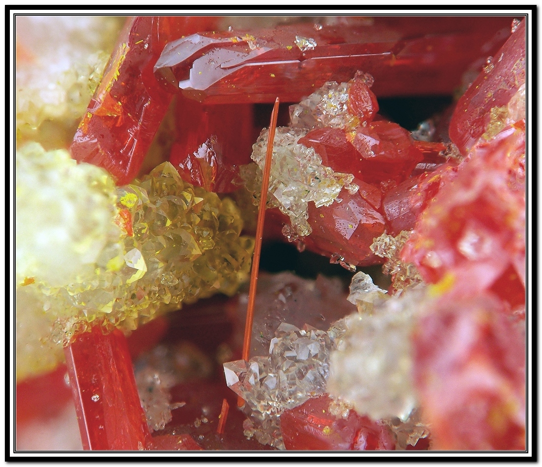

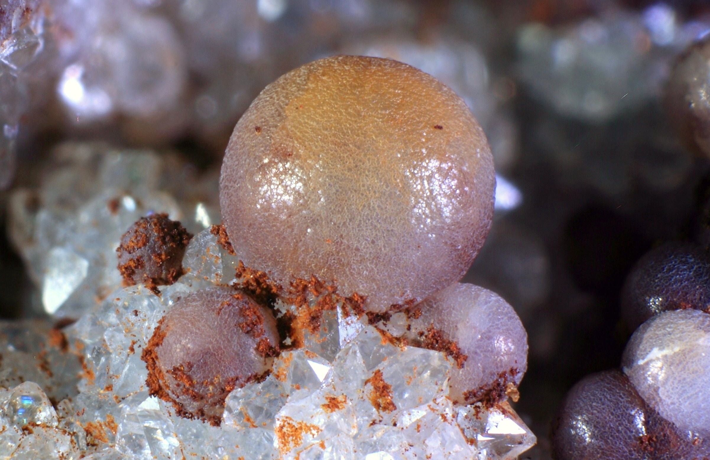

Cerussite de la région de Bielsa, Espagne.
Champ de 4mm
MSN505
(cadre photo fait avec Faststone Viewer)
post-3954-0-67665600-1290267275_thumb.jp

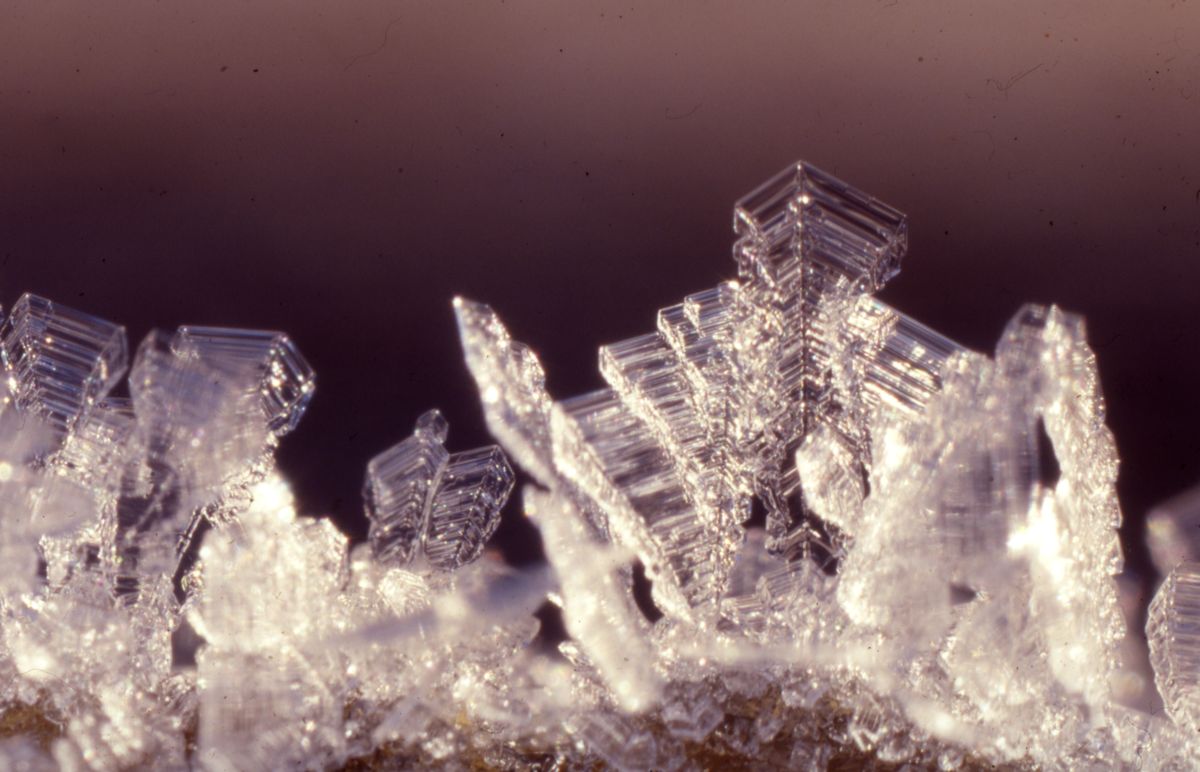

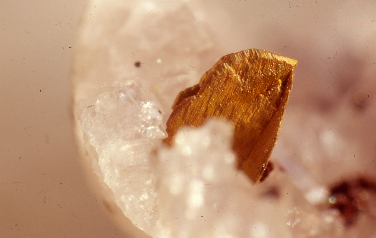

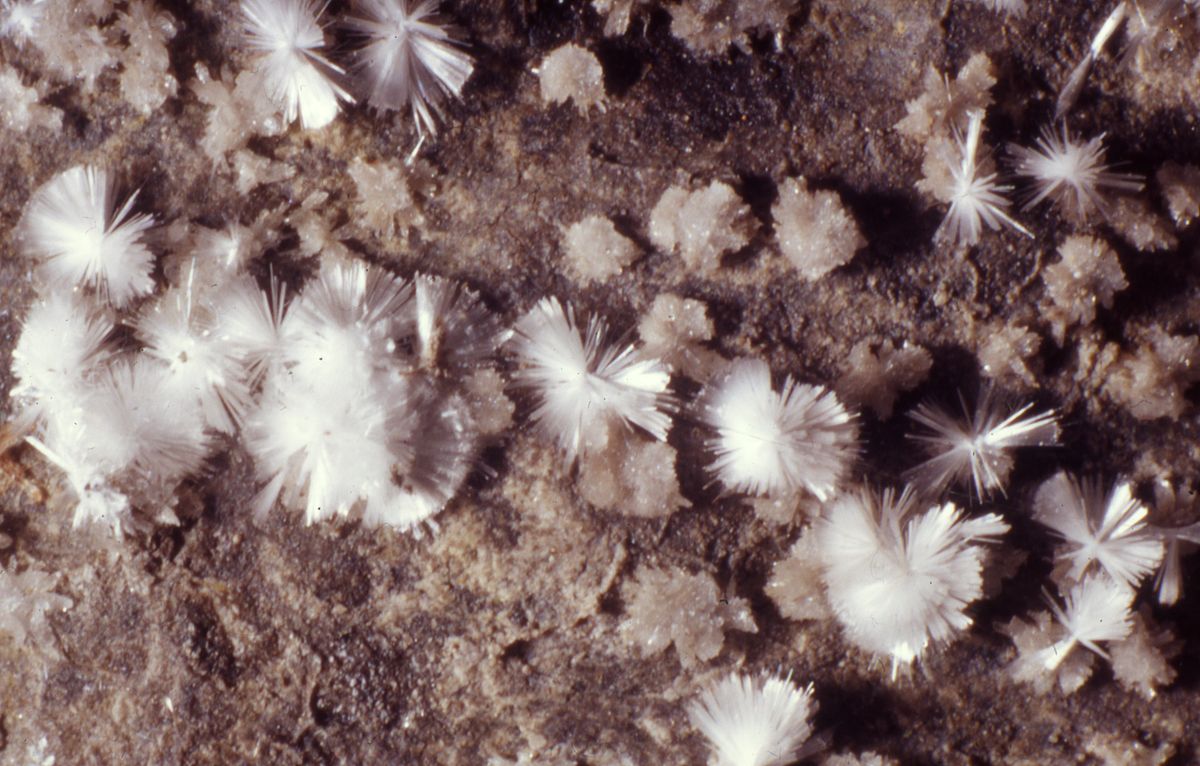

Allez : Pour 1Frangin : des photos sans combineZ, puisque scans de diapositives.

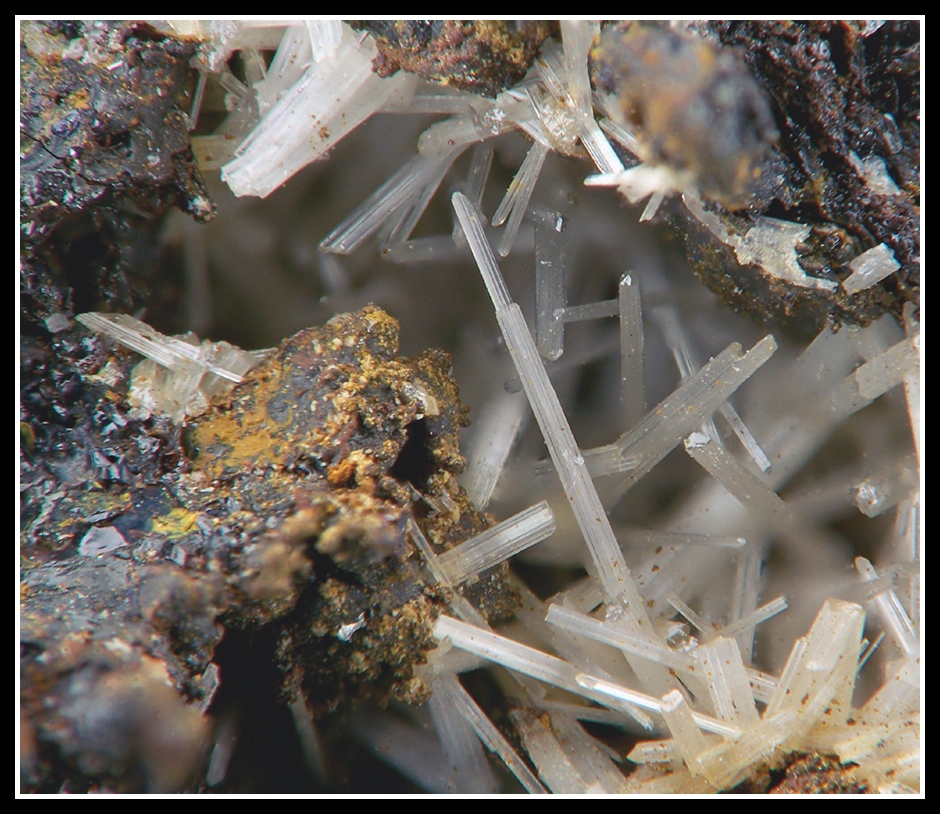

post-4887-0-30258100-1290273101_thumb.jp
Cristaux de givre... champ environ 1,5 cm
post-4887-0-45257900-1290273106_thumb.jp
Picropharmacolite et Guerinite - Luceram (06). champ 9 mm

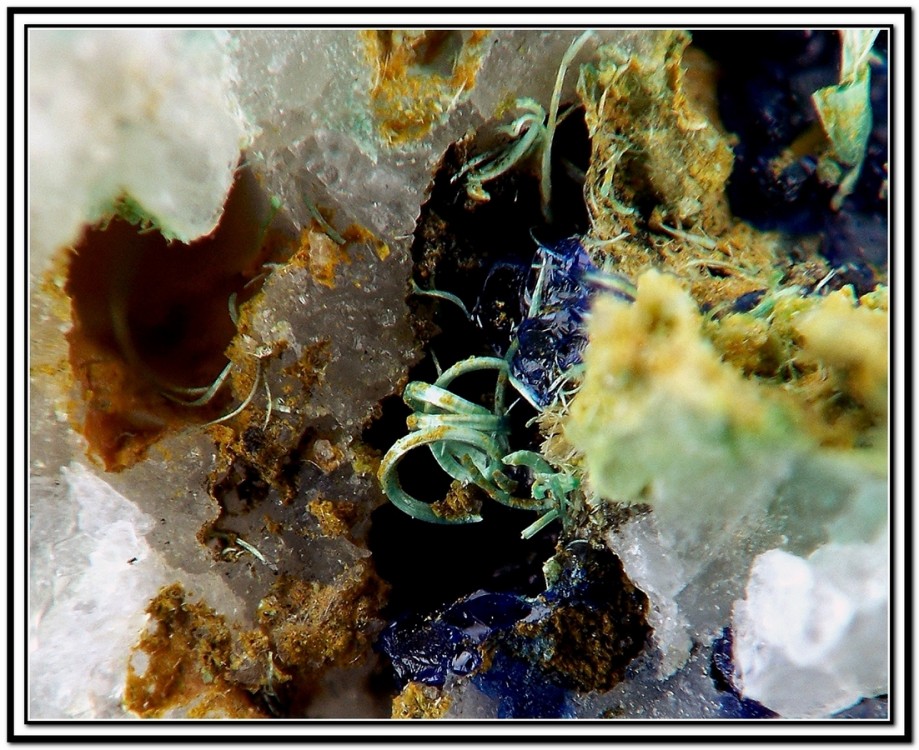

post-4887-0-79199900-1290273107_thumb.jp
Chalcopyrite - fréjus (83). champ 4,5 mm

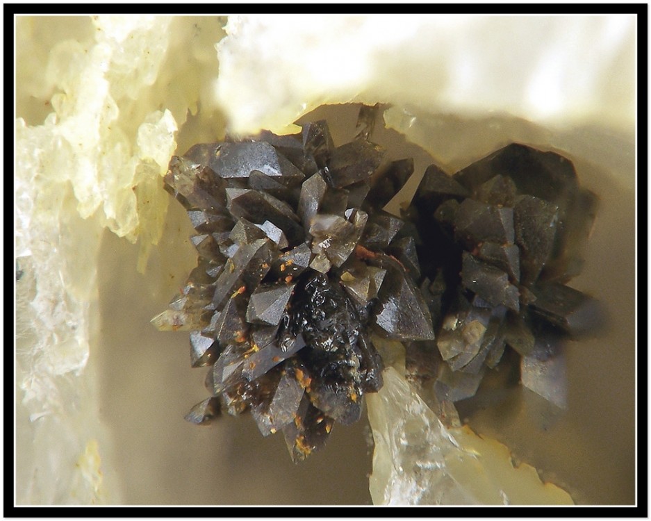

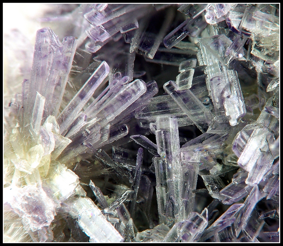

Toujours en phase "tests".
Avis aux connaisseurs....Trouvé dans les années 90 dans des scories de la mine de Salsigne. Je ne sais toujours pas ce dont il s'agit... :desole: et c'est toujours mentionné "inconnu" dans mes registres.
Si quelqu'un a une petite idée.... :idee:
Champ de 4mm
post-3954-0-04143600-1290355461_thumb.jp

Très jolie bébête....
Un détail : attention au cadrage : le cadre est si proche de la terminaison du cristal que ce dernier semble vouloir "sortir" du champ.
un cadrage légèrement décalé vers la droite serait préférable (à moins qu'une aspérité de l'échantillon ne l'empêche ?)

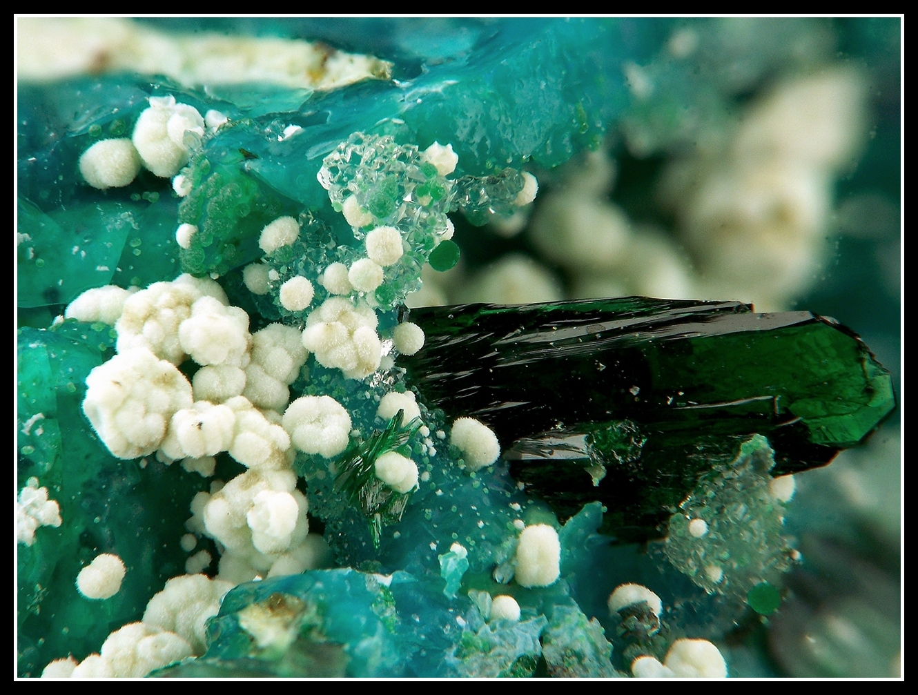

C'est exactement ça ! une sorte de "pustule" cassée presque à toucher la terminaison du cristal d'atacamite ! :pas content:
De plus,j'ai voulu associer les cristaux de nantokite à celui "entier" de l'atacamite, sans avoir la vue focalisée sur cette fameuse verrue (qui n'est vraiment pas esthétique !)...d'où le recadrage ! :P
:triste:
ATTENTION....
Les cristaux botryoïdaux blanc crême ne sont pas de la nantokite, mais de l'HALLOYSITE.
Désolé, mais une erreur d'étiquettage s'étant produite...heu...il y a quelque temps déjà :gratte-tete: , je n'avais jamais relevé cette bévue jusqu'à ce matin. ( je me disais aussi...la forme cristalline ne collait pas !)
