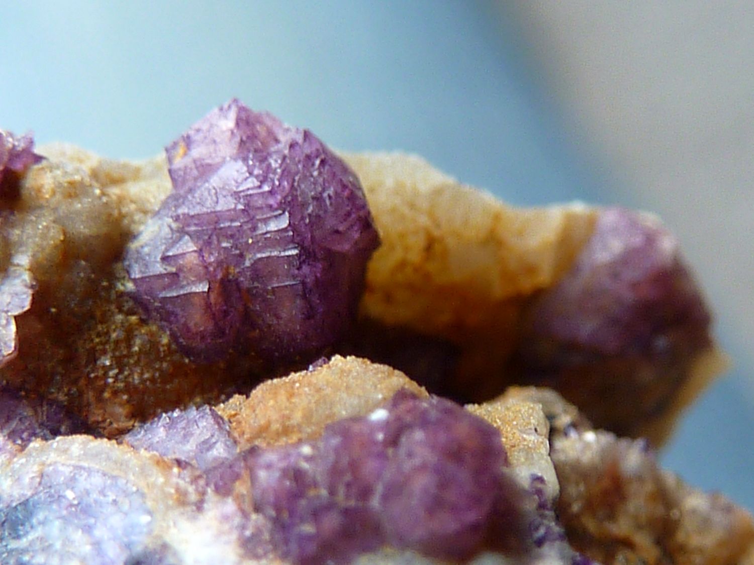

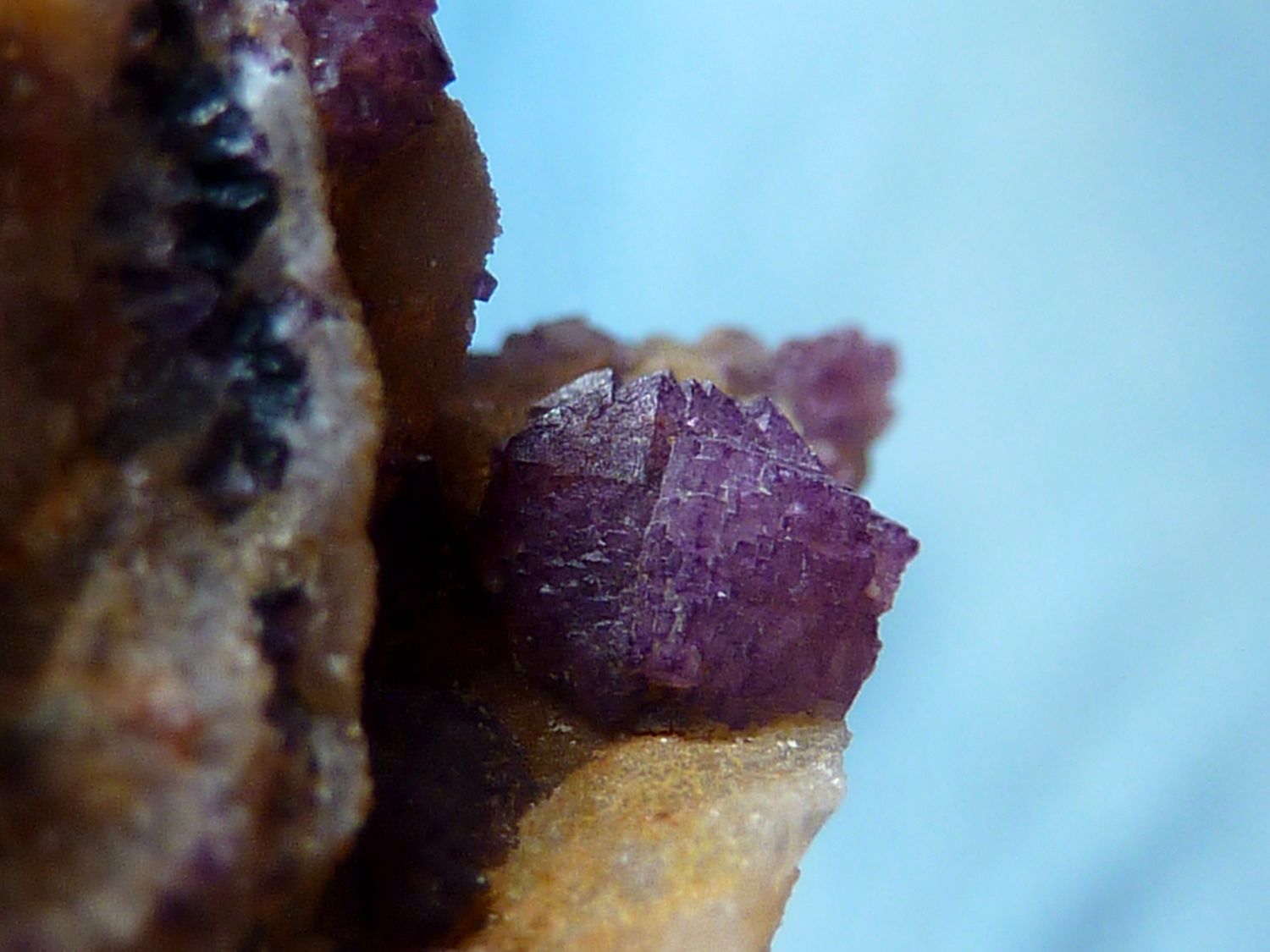

Sur la cinquième on voit bien les tetrahexadres ! ils sont complets on ne voit plus les face du cubes contrairement aux fluo des photos précedentes !
Et celle ci comment la nommer ? Fluo "chateau fort" ? :rigoler:

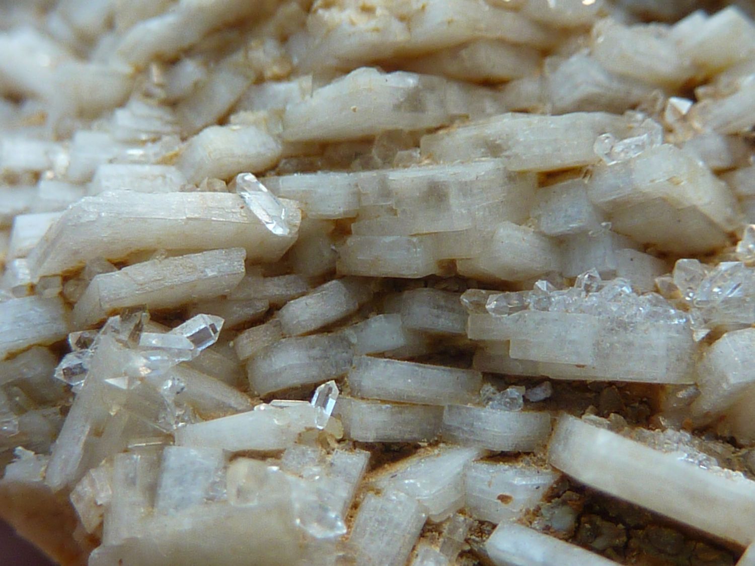

Là c'est simple : quartz sur baryte, Igornay (71).
Environ 1mm pour les plus gros cristaux.

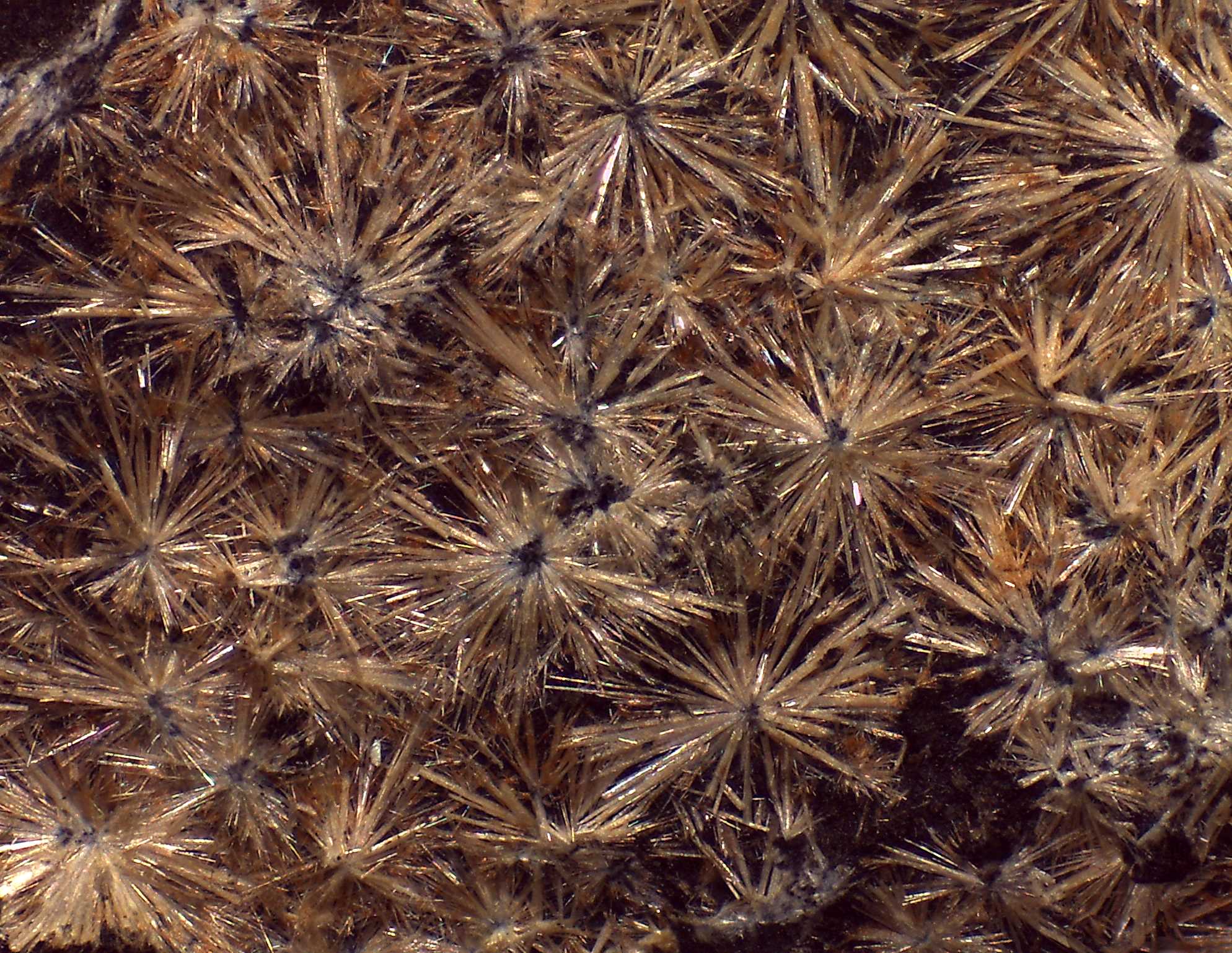

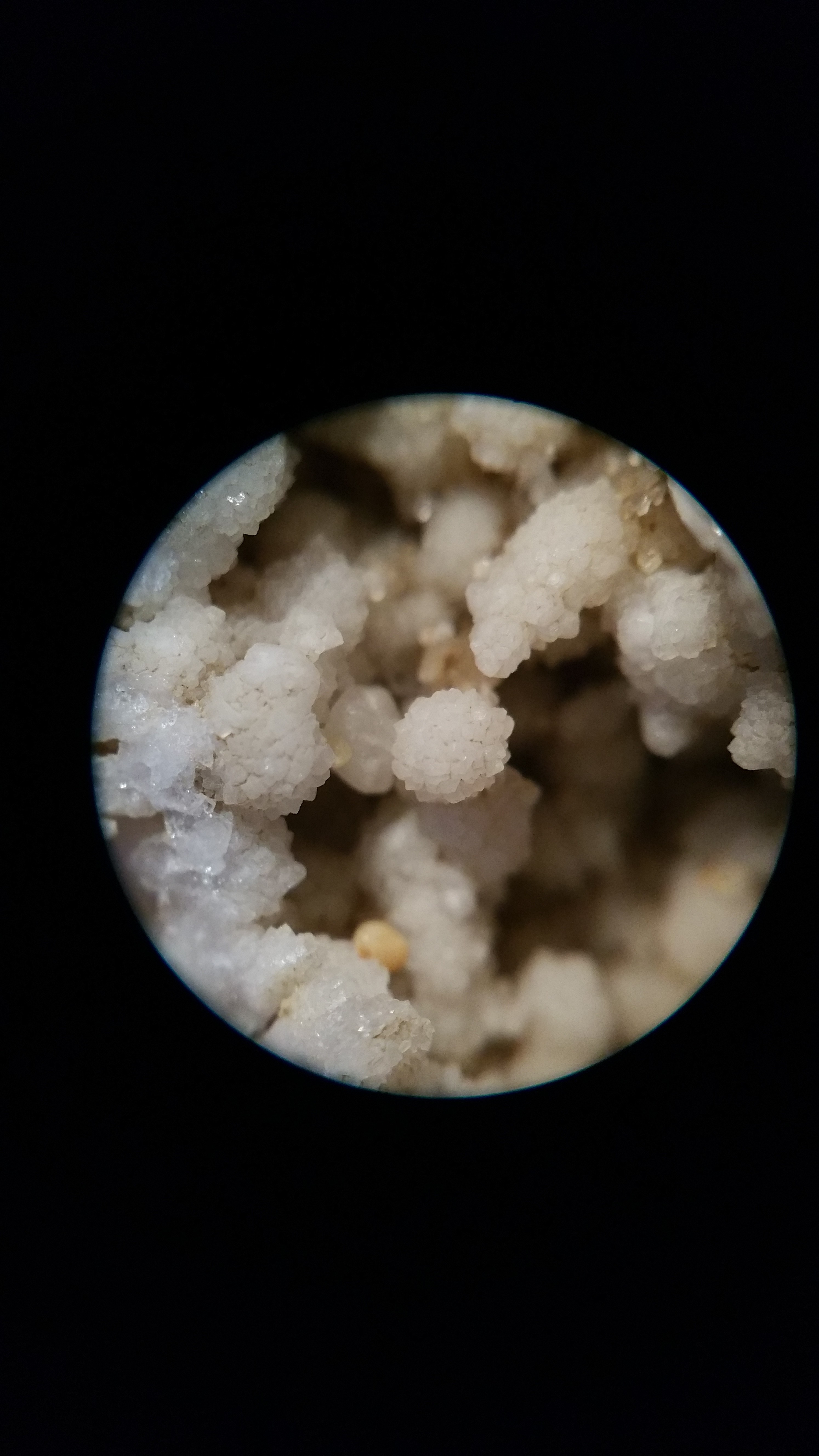

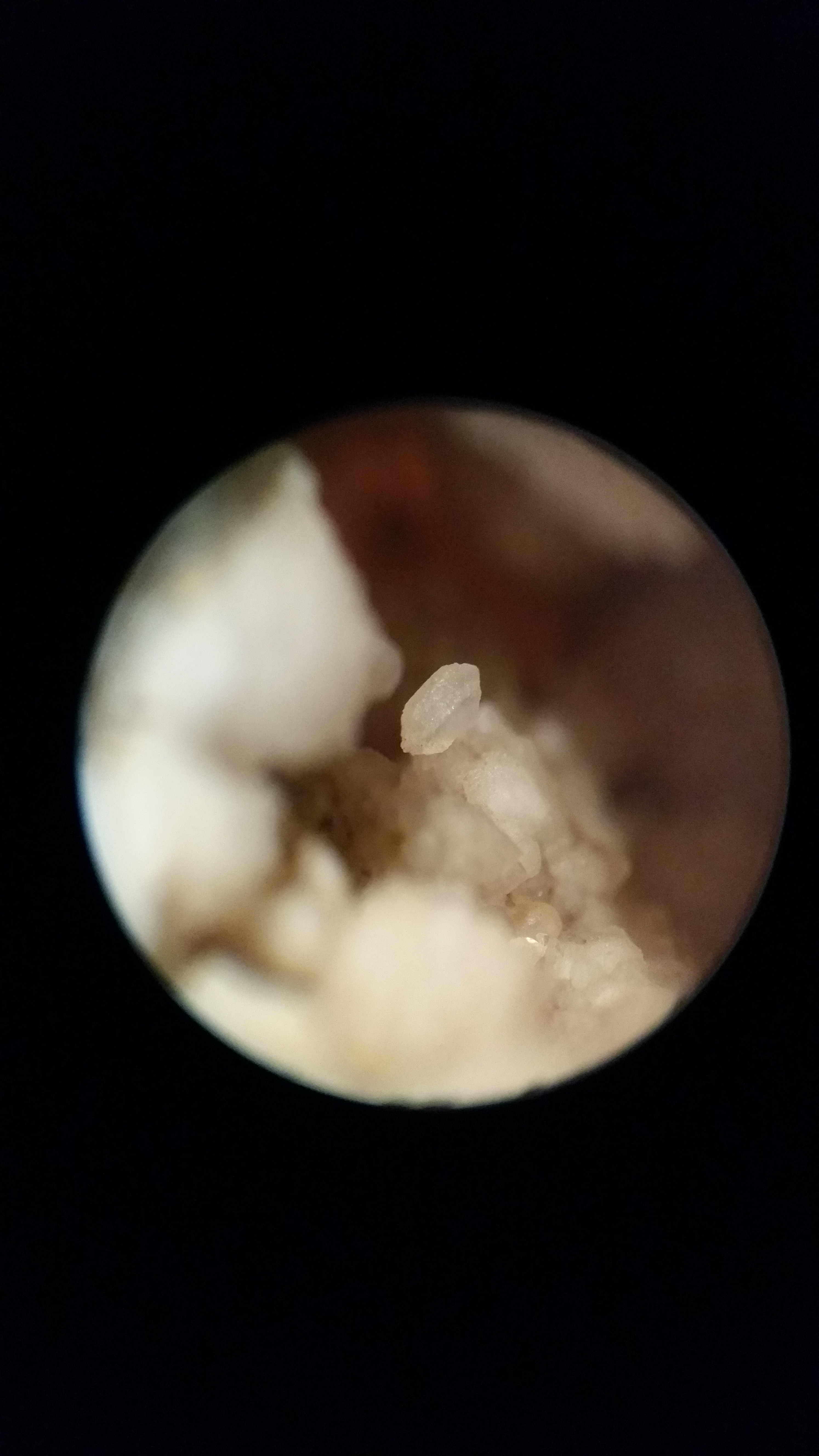

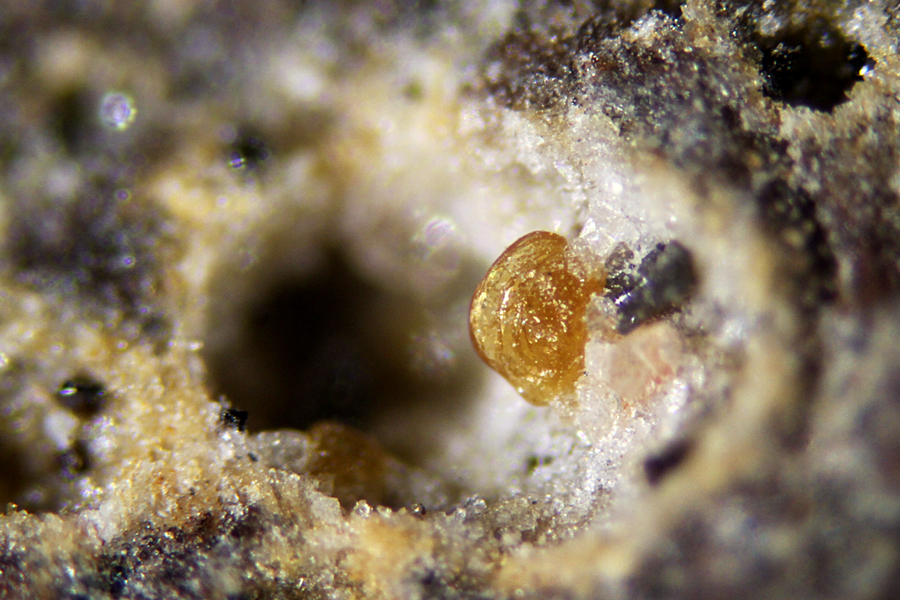

Bonsoir,
Ça vient de Blaton en Belgique.
A l’œil nue, ça forme un très mince dépôt blanc gris jaunâtre sur une roche noire. On observe également de petites boules blanches
A la bino, on voit ça (dimensions de la photo: 4,4 x 3,3 mm).
Je pense à de l'aragonite, mais sans certitude.
Je n'ai pas fait de test car les échantillons sont petits.
Un forumeur belge et/ou connaissant bien ce gisement peut-il m'en dire plus ?
Merci d'avance.
Michel

Bonjour Michel,
Je pense que c'est de la ferristrunzite, un des minéraux "phare" du site.
Michel
il y a 54 minutes, minbe a dit :
Bonjour Michel,
Michel
Merci beaucoup.
Entre-temps, j'avais fait quelques recherches sur le web et j'avais trouvé la crandallite (j'en ai aussi au moins un échantillon) plus toute une série de phosphates divers (béraunite, cacoxénite, etc...) dont celui que vous citez. J'ai récupéré récemment une série d'échantillons de ce site.

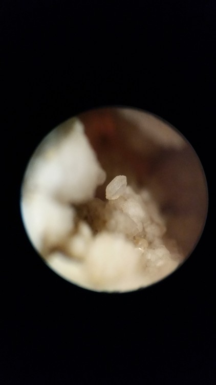

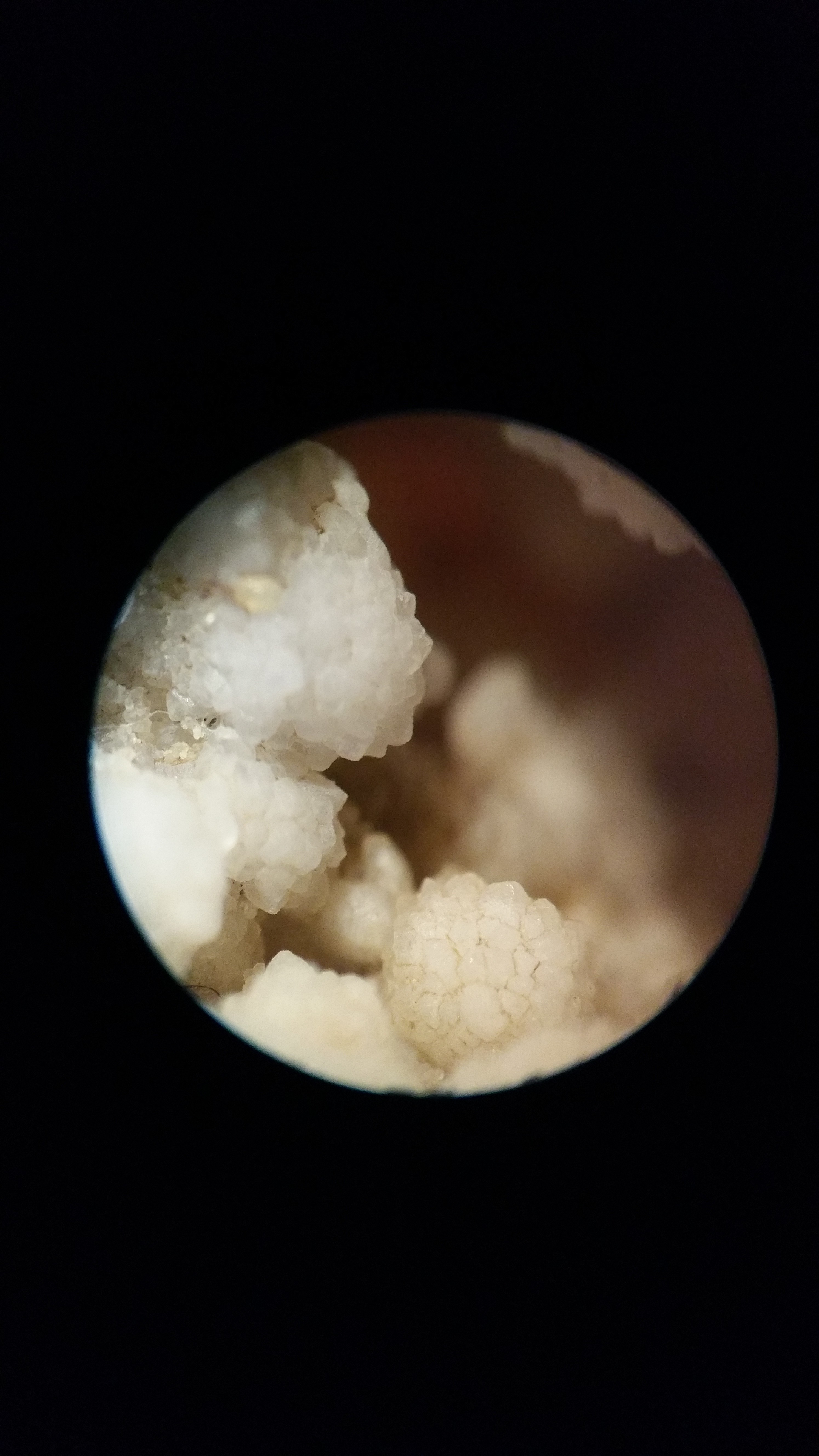

Hola Pablo,
La première tahitienne me fait penser à de l'aragonite (non, non, je ne vois pas de l'aragonite partout... !)
Michel
Hola Michel merci pour l'info c'est un début de piste :content:

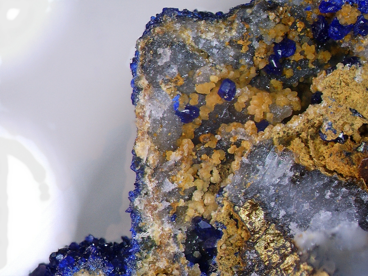

Il y a 13 heures, SACHA16 a dit :
Hola Pablo, ils sont beaux tes petits cristaux d'Azurite:yes3:
Hola Chantal merci pour ton com :content:

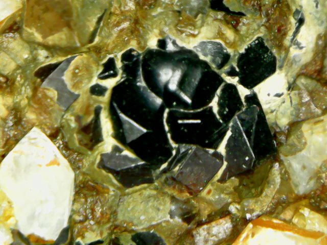

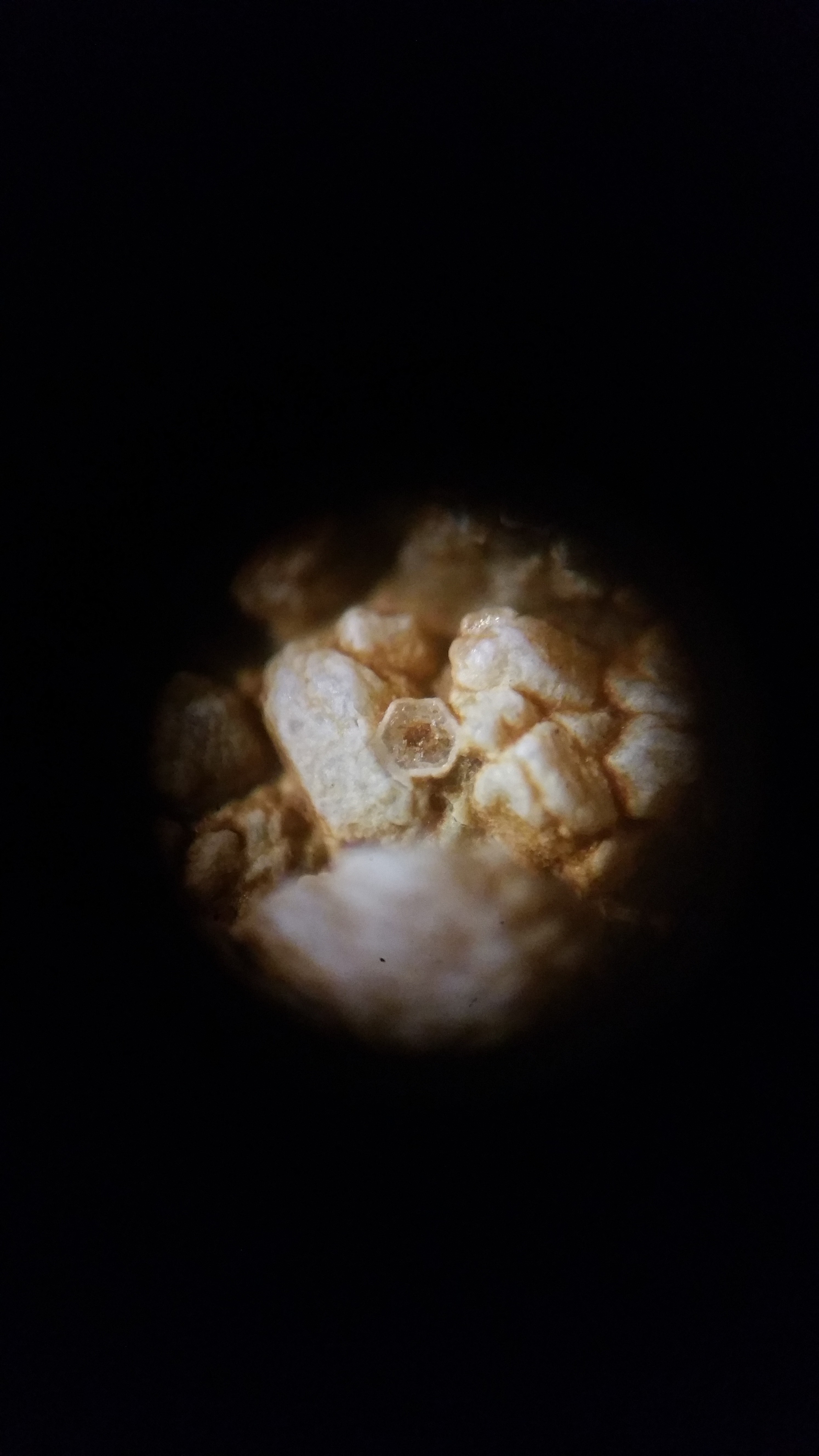

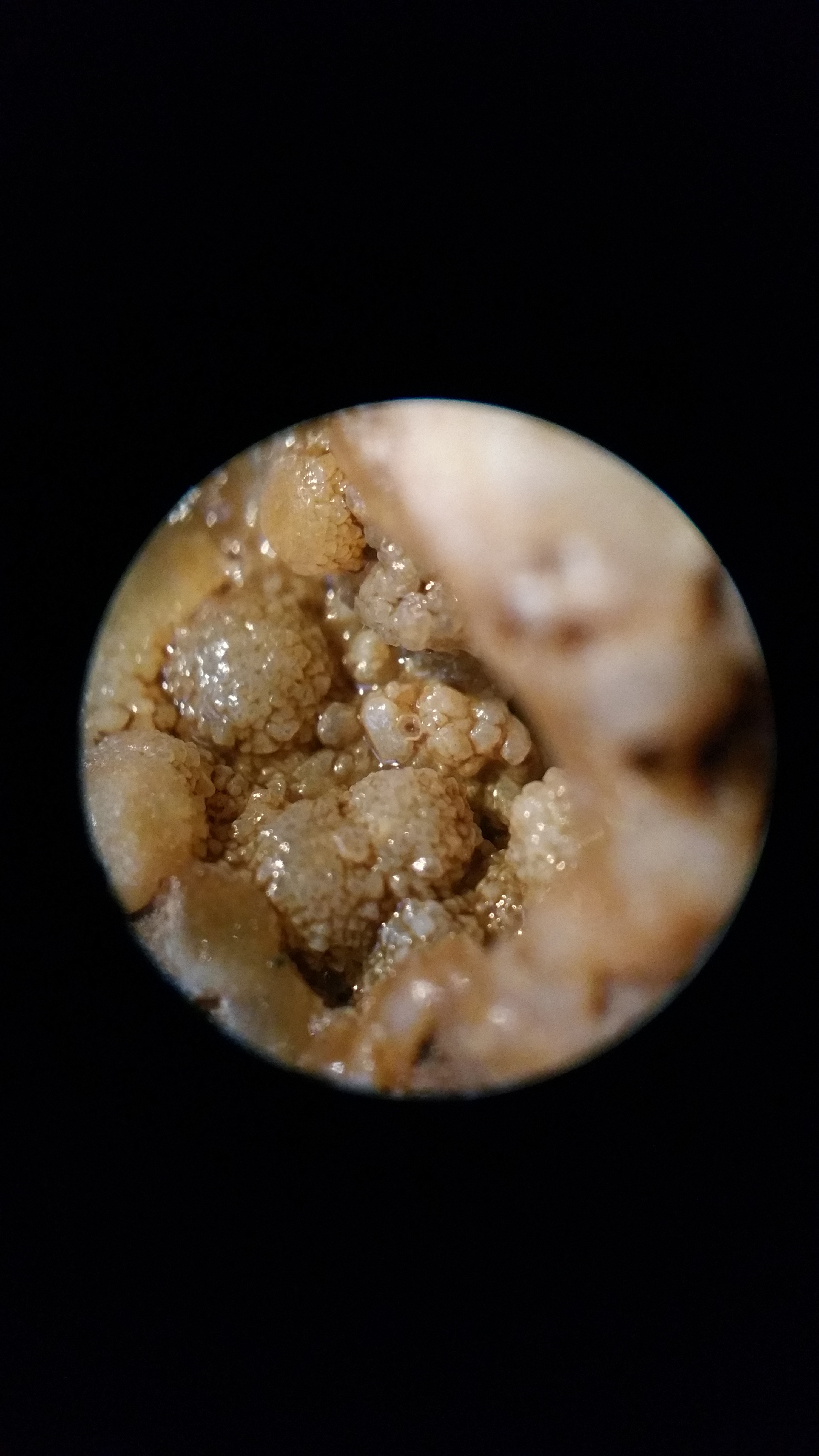

Bonsoir  Michel
De retour sur le forum , je découvre que tu as de magnifiques micros . Bravo et merci pour le partage

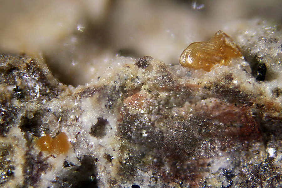

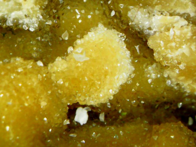

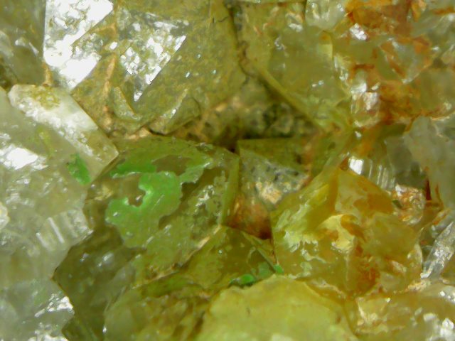

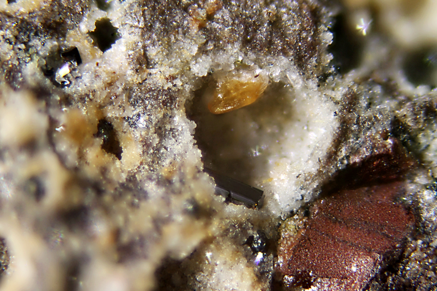

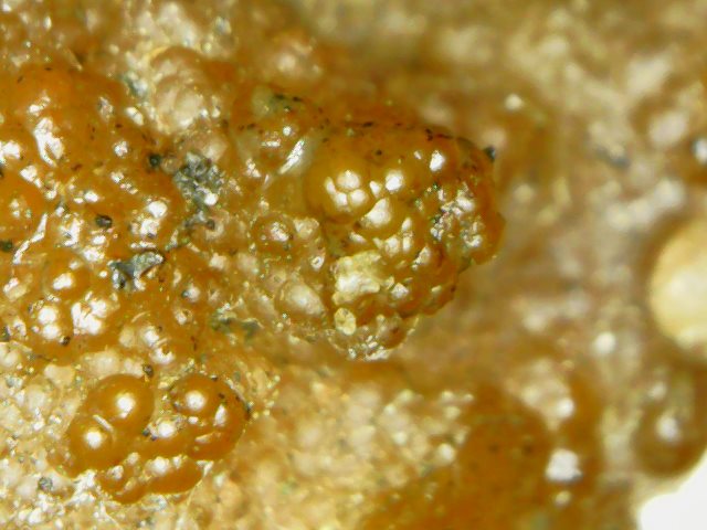

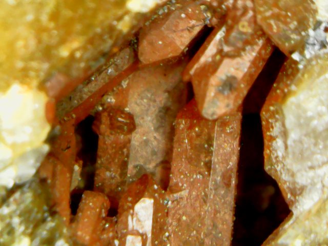

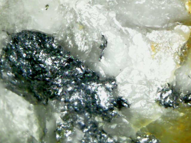

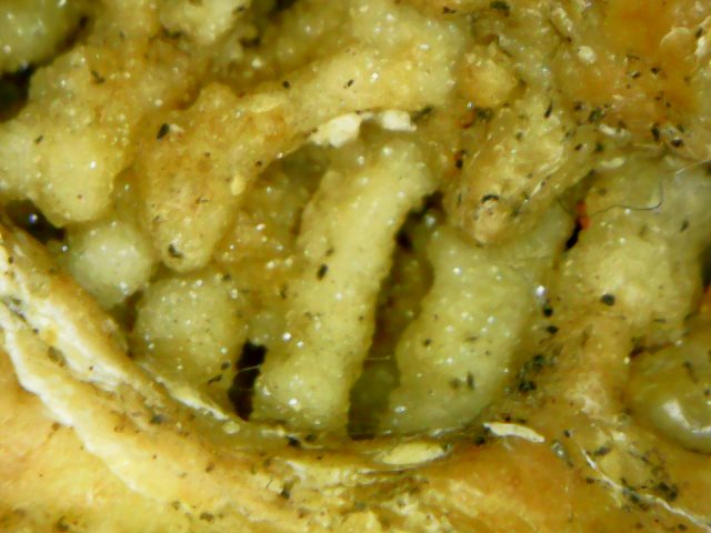

J'ai quelles nouvelles photos du Puy de Tunisset avec Hématite  Pseudobrookite  Titanite et ces lentilles jaune orangé qui ne sont toujours pas identifiées .
A +  Georges

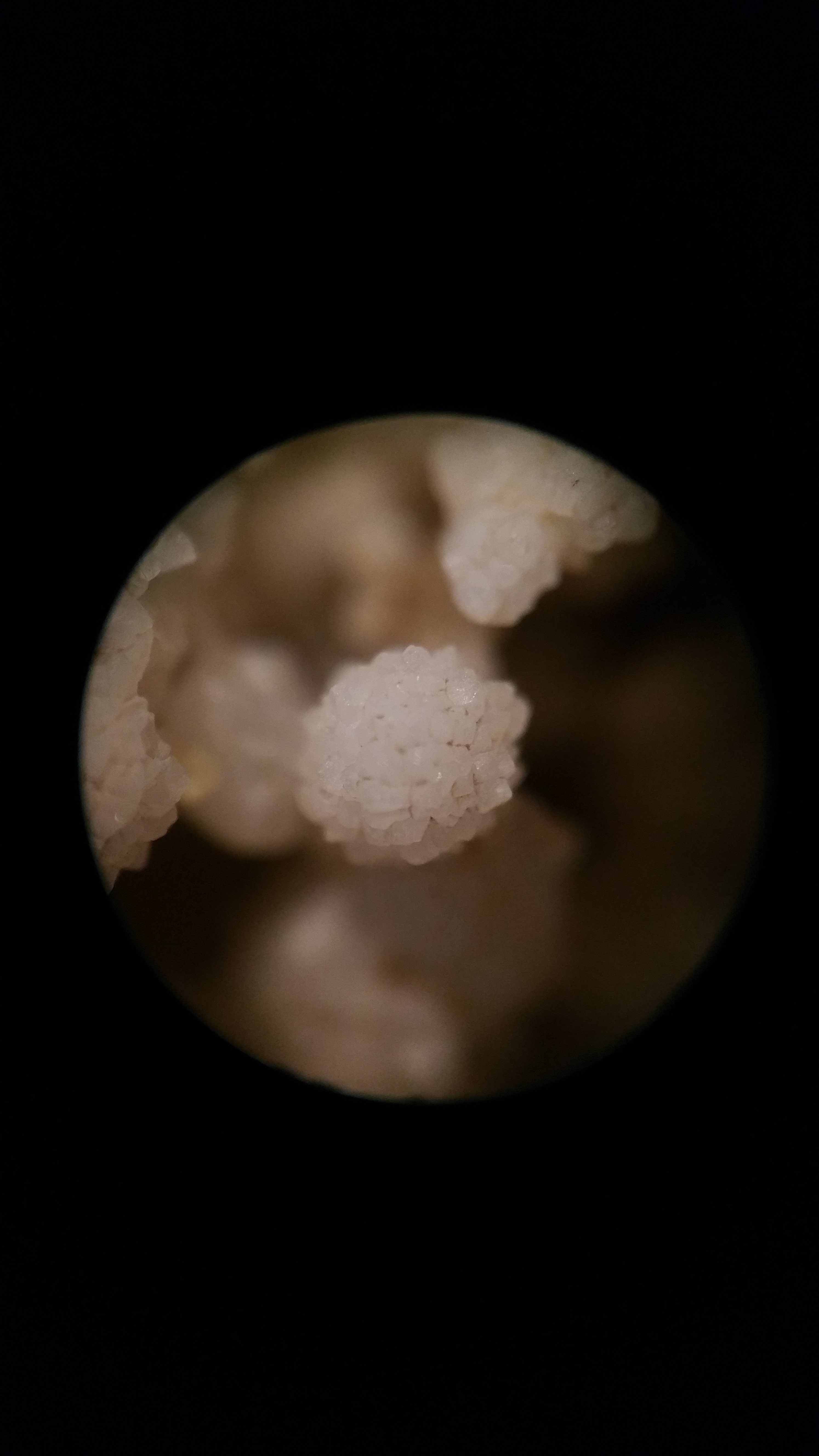

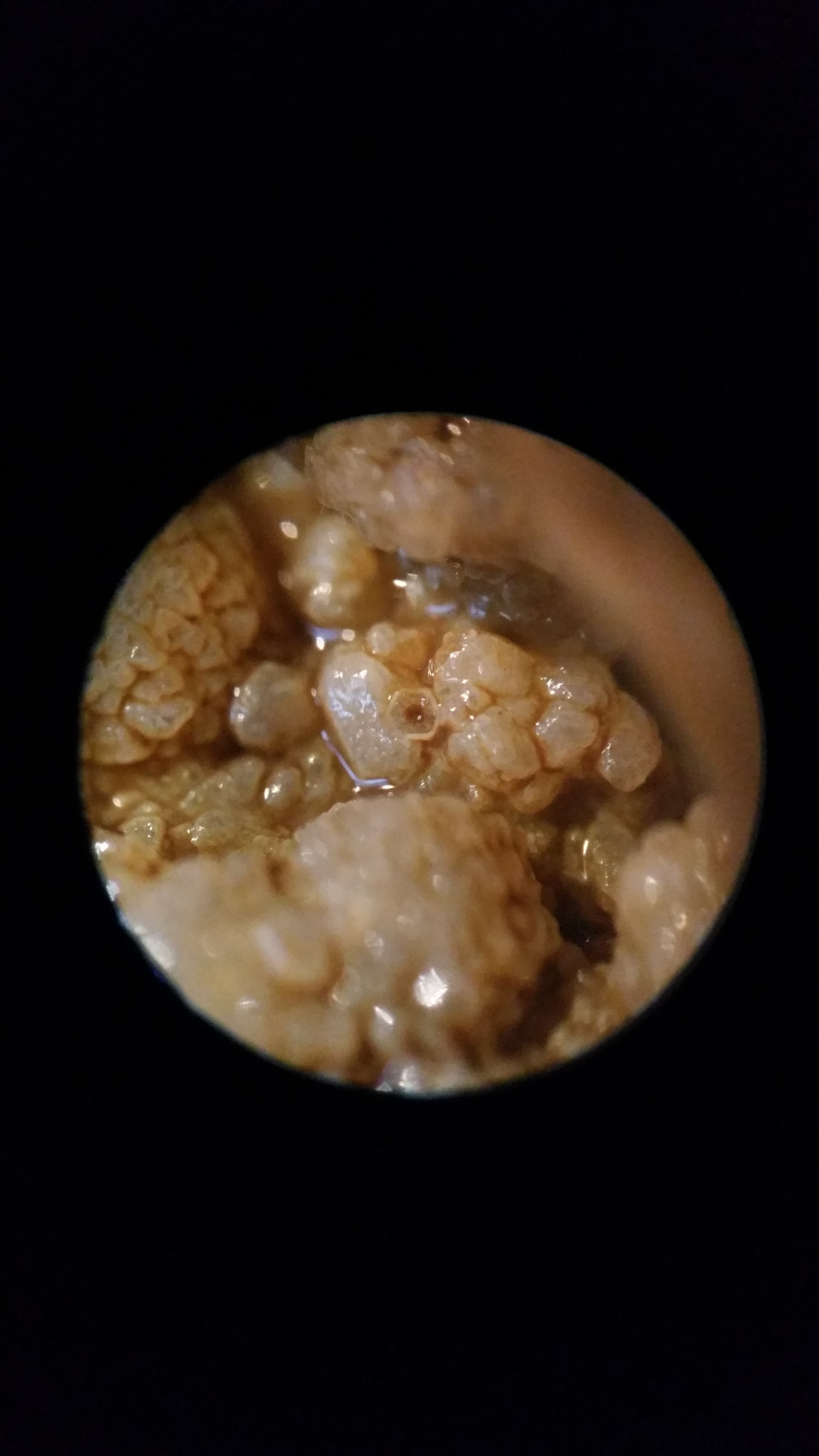

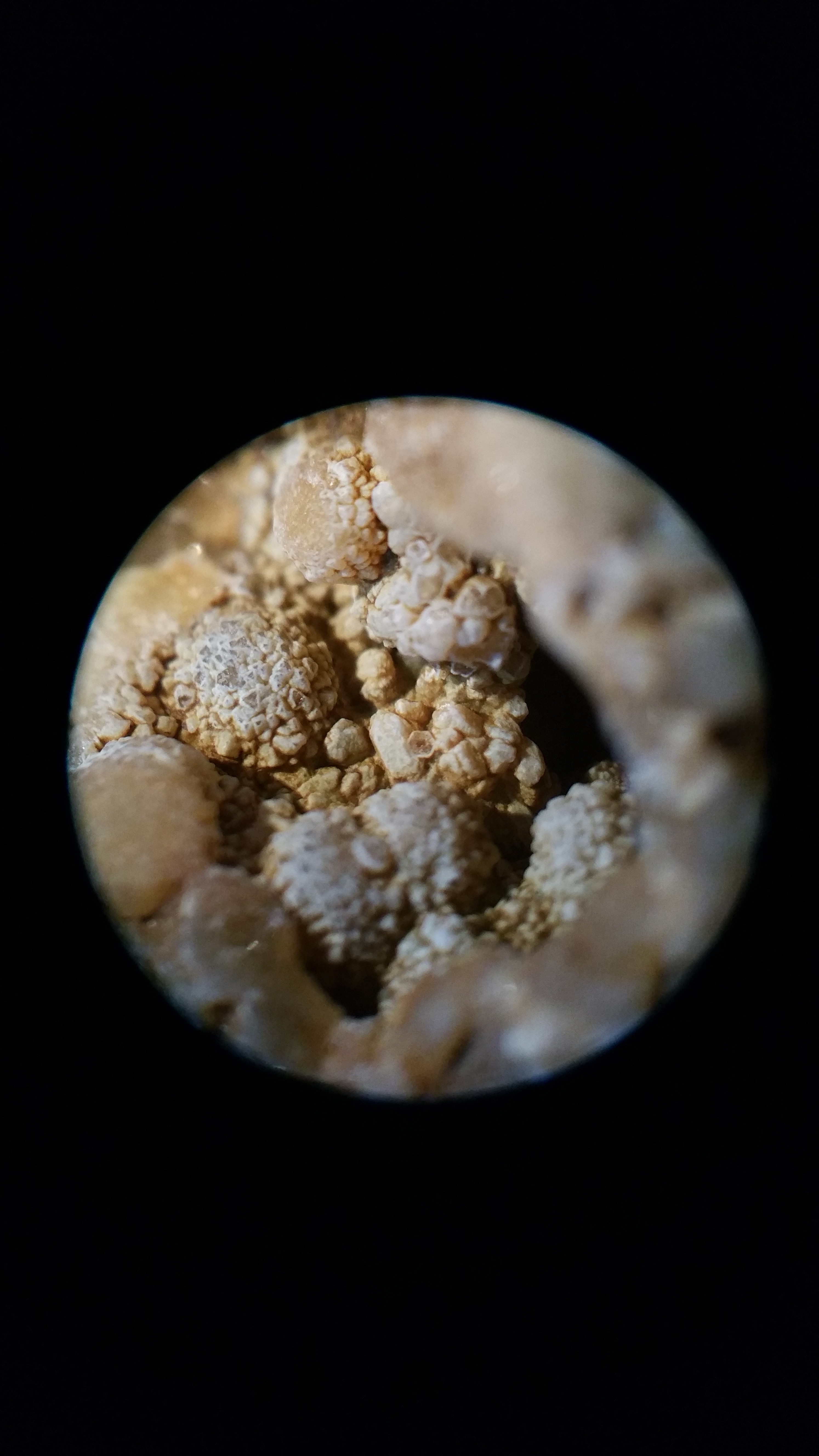

... et un autre échantillon du même genre apparemment :
Ces microcristaux forment visiblement eux-même comme des micro-géodes ,
telle que pourrait le montrer cette dernière photo en zoomant ...
Un objectif X7 pour la loupe serait idéal pour mieux distinguer le vide au centre du cristal , mais ça viendra .
Bonsoir  Zunyite
La forme de cristallisation de la fluorophlogopite que j'ai vue sur Mindat est bien différente mais je pense que tu as plus de connaissance que moi en minéralogie .
Merci pour ta participation  A+ Georges
