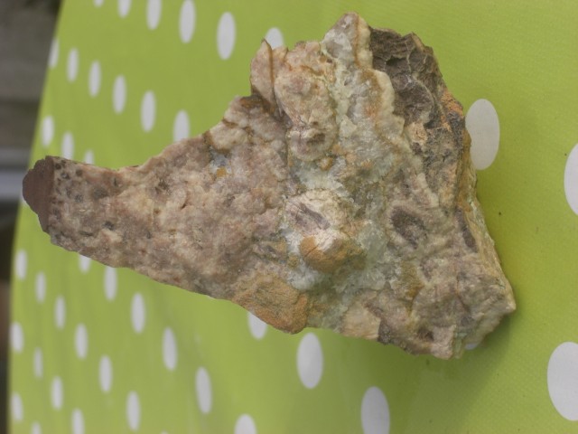

la siderite, c'est juste un exemple . est-ce que toute la pieces reagit a l'acide . c'est soit les formes arrondis ou entre les sphères . peut-être seulement des sphérules X dans un matrice carbonaté. je ne sait pas si la dolomite peut prendre cette forme quand elle pseudomorphe un autre minerale. une dolomite riche en fer ou ankerite.
Invité TOURMALINE
Yan,
Ta piste de reflexion reste une hypothése à ne pas négligé à mon avis.
Pourquoi pas de la sidérite, même si pour le moment non répertorier sur cette carrière.
Ce serai une découverte récente, rien d'anormal, avec cette roche particulière et
exceptionnelle, dans le contexte géologique de cette carrière.
Pour info,
Lors de mes recherches sur les gisements de roches orbiculaires de la planéte,
je suis tombé sur un résumé d'écrit d'un géologue qui parle d'une dolomite orbiculaires.
Par manque de temps, je n'ai pas pu encore récupérer cet écrit.
Dolomite orbiculaire peu vraisemblable a mon avis, mais la roche trouvé à Ingrande à peut-être
un point commun avec cette dolomie (Je ne me rappel plus la localité et n'est pas ma doc avec moi)
Ce qui est certain, c'est que la localité de cette dolomie n'est pas française.
Au vu des dernières photos, nous sommes en présence de boule sphérique ou ovoïdes, donc certaine
semble avoir un noyau de couleur gris noirâtre, le tout entouré par une ou deux couches bien distincte.
Reste à connaitre la nature du noyau et des couches. Le tout semble être dans une matrice de calcite blanche à incolore avec par endroit des cristaux.
Nicolas,
Es que ta roche réagit à HCL 10% ou bien HCL 50%, car à 50% nous serions de le cas d'une dolomite.
Je ne suis pas certain que Nicolas utilise HCL 50%, car pas facile à trouvé dans le commerce,
souventt nous avons du 20%.
Le mystére reste entier.
Invité TOURMALINE
Les spillites sont (si mes souvenirs sont bons) des laves basaltiques transformées par altération hydrothermale (circulation d'eaux chaudes) du coup il y souvent formation de calcite interstitielle entre les minéraux et réaction à HCl, mais bon pas au point d'obtenir des microgéodes ce qui semble être le cas ici.
Au premier abord, j'avais un peu lu ton texte en travers (Désolé Serge), Interressant cette cristallisation de calcite lors de la formation des spilites, peut-être somme nous en face d'un contexte particulier avec une formation d'un amas de calcite qui aurai donner cette structure "orbiculaire", mais pourquoi? Comment?
J'ai l'impression d'être devant un massif de roches orbiculaires, sans pouvoir expliquer sa formation. Le mystére reste entier, sommes nous capable de résoudre l'egnime? Je pense que OUi.

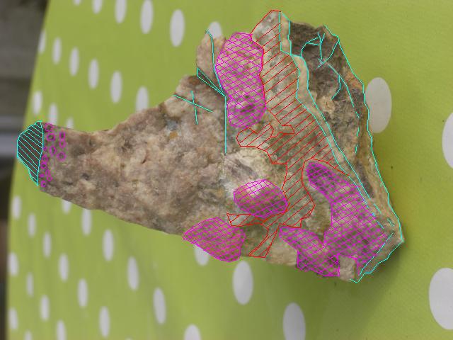

Je n'ai plus guere de doute pour une breche de faille avec des filons de calcite.
post-9098-0-50670300-1347513242_thumb.jp
-en mauve les "orbicules" ou nodules de carbonates (siderite ? + autres carbonates ?) et à gauche éléments millimetriques bréchiques.
-en bleu les bordures parallèle de la zone de brèche + les fractures intra brèche
-en rouge le filon de calcite dont l'origine est a discuter, sans doute tardif par circulation de fluide
post-9098-0-22994100-1347513291_thumb.jp
L'échantillon est probablement en position verticale telle qu'on devrait observer sur le front de taille.
D'un point de vue génétique il faut imaginer des éléments bréchiques +/- en mouvement pendant le jeu de la faille ouverte qui baigne dans une saumure carbonatée. Les éléments brèchiques sont enrobés de calcite qui cristallisent à chaque changement de pression / température favorable à la précipitation des ions carbonatés.
Cette hypothèse permettrait de montrer l'analogie de faciès qui existe entre des oncoides et ces structures: l'idée étant d'avoir des éléments en mouvement dans une soupe carbonatée chaude, comme c'est le cas dans les environnements type Bahamas ou Golfe persique. Sauf qu'ici on n'a pas de touristes mais des casseurs de cailloux.
Cela reste une hypothèse, il faut plus d'infos sur le site, mais si des sulfures sont observés dans cette même carrière, de la calcite et de la dolomie, ça conforte la contexte filonien.
Reste à avoir un maximum d'image du front de taille pour se faire une idée de l'encaissant, la roche exploitée dans cette carrière.

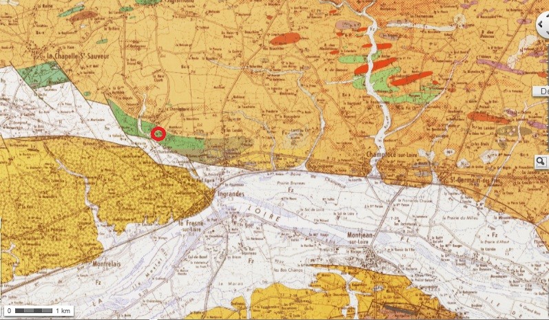

Nicolas peux tu pointer sur la carte géologique la carrière ?

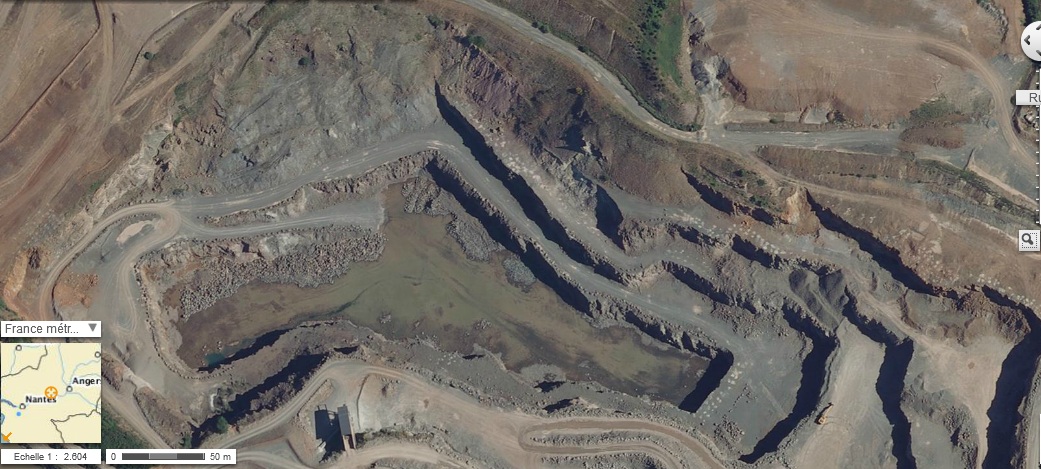

Sur l'image aérienne on constate que la carrière déborde sur la zone non spilitique.
Ce qui n'exclut pas de se trouver sur cet échantillon en bordure de cette zone, voire même en dehors !
Nouvelle question pour Nicolas: peux tu pointer le lieu de prélèvement sur l'image aérienne ?

pour next : non en fait c'est juste la découverte qui déborde où sont stockés des stériles en prévision de la remise en état future ... (obligation des nouvelles autorisations ! _pô toujours respectée ..._ on a ça aussi sur d'autre exploitations du 44)

OK compris, en effet le reste qui deborde au Nord doit etre du remblais.
Au sud de l'exploitation une faille limite la zone de spilite, j'aimerais bien voir cette zone en image.
Sans doute une possibilité d'avoir des failles secondaires.

Je l'ai trouvé au premier sous sol sur la parois côté autoroute j'étais situé au centre droit de la carrière la piéce à était trouvé dans un ébouli j'ai eu juste à me baisser. J'étais à environs 15 ou 20 métres à gauche de la gros veine de dolomite 1frangin reconnaitra je pense.
