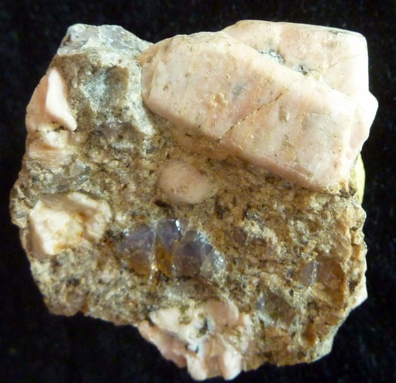

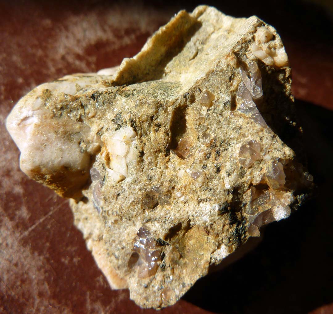

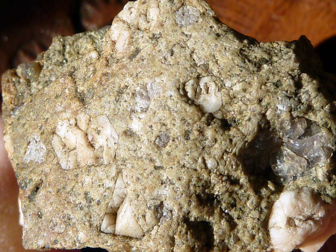

L'échantillon #110 est un micro-granite avec des phénocristaux de feldspath, et un "quartz" assez gros qui tire sur le bleuté/violet (un peu comme ceux qu'Esor6 a présenté sur un autre sujet)...
Mais bon, l'origine reste perdue... dans le Sud.

ok, je vois.
Le contexte de ma roche est différent, il s'agit d'une forme de granite à orthose qui est en cours d'altération.
L'ancienne carrière d'où provient cette roche se trouve au coeur du gigantesque incendie qui vient de ravager une partie du Haut Ampourdan, vers Darnius (à l'ouest de La Jonquera). Je n'ai pas trop le coeur à y revenir pour l'instant, ça doit être un paysage de désolation.
et pourtant ... le faciès très particulier de cette roche a été présenté par esprit en provenance de la Montagne noire

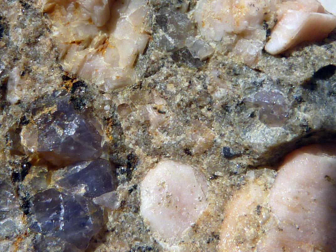

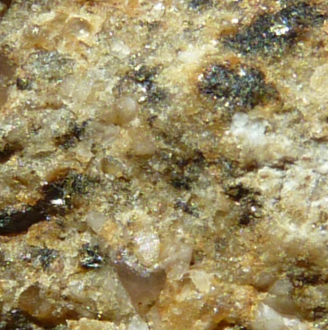

Peux tu faire un zoom sur les cristaux alcalins et le quartz ?
j'ai une idée précise sur cet échantillon, avant de lacher le mot serait-il possible que nous l'examinions sous d'autres angles !?
et serait-il possible que cela vienne de la Montagne Noire, Dr kayou ?
oui zoomé, ça se confirme et c'est même très joli.
va falloir faire monter la pression... et faire bosser notre thésard Catalan sur l'affaire.
Une description détaillée de la texture et des cristaux devrait permettre à nos amis silicateux de trouver la réponse.
et l'autre côté ?
De quel caillou parlez-vous ?
De celui de Claude ? Je ne pourrai pas être trés utile.
Pour le mien, la cause parait entendue.
Granitoïde avec orthose et feldspath altéré (couleur verte).

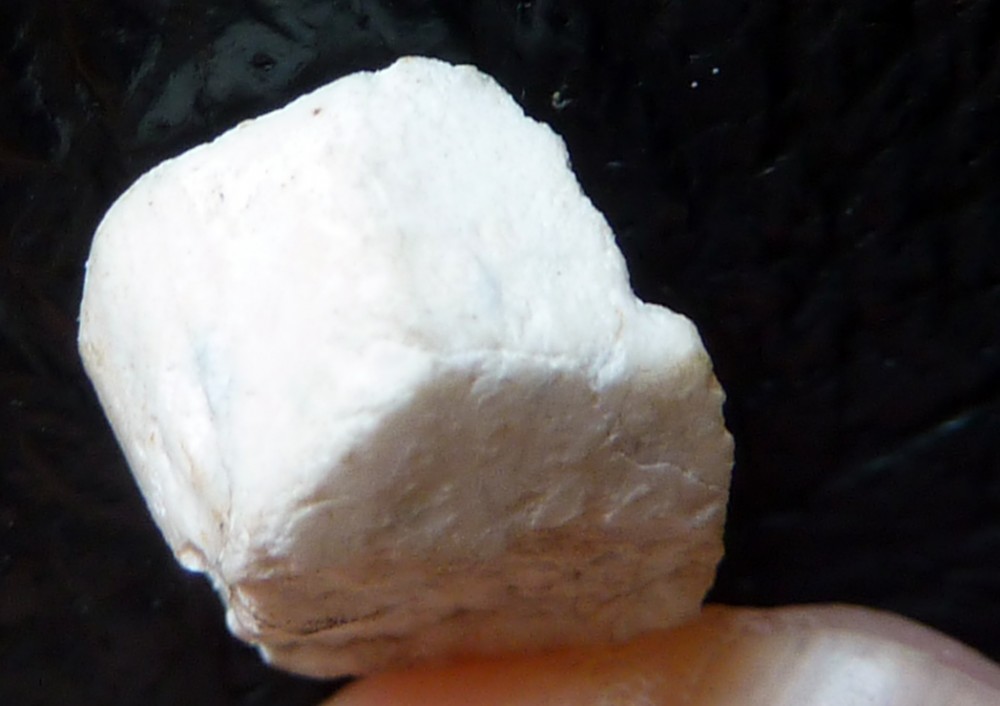

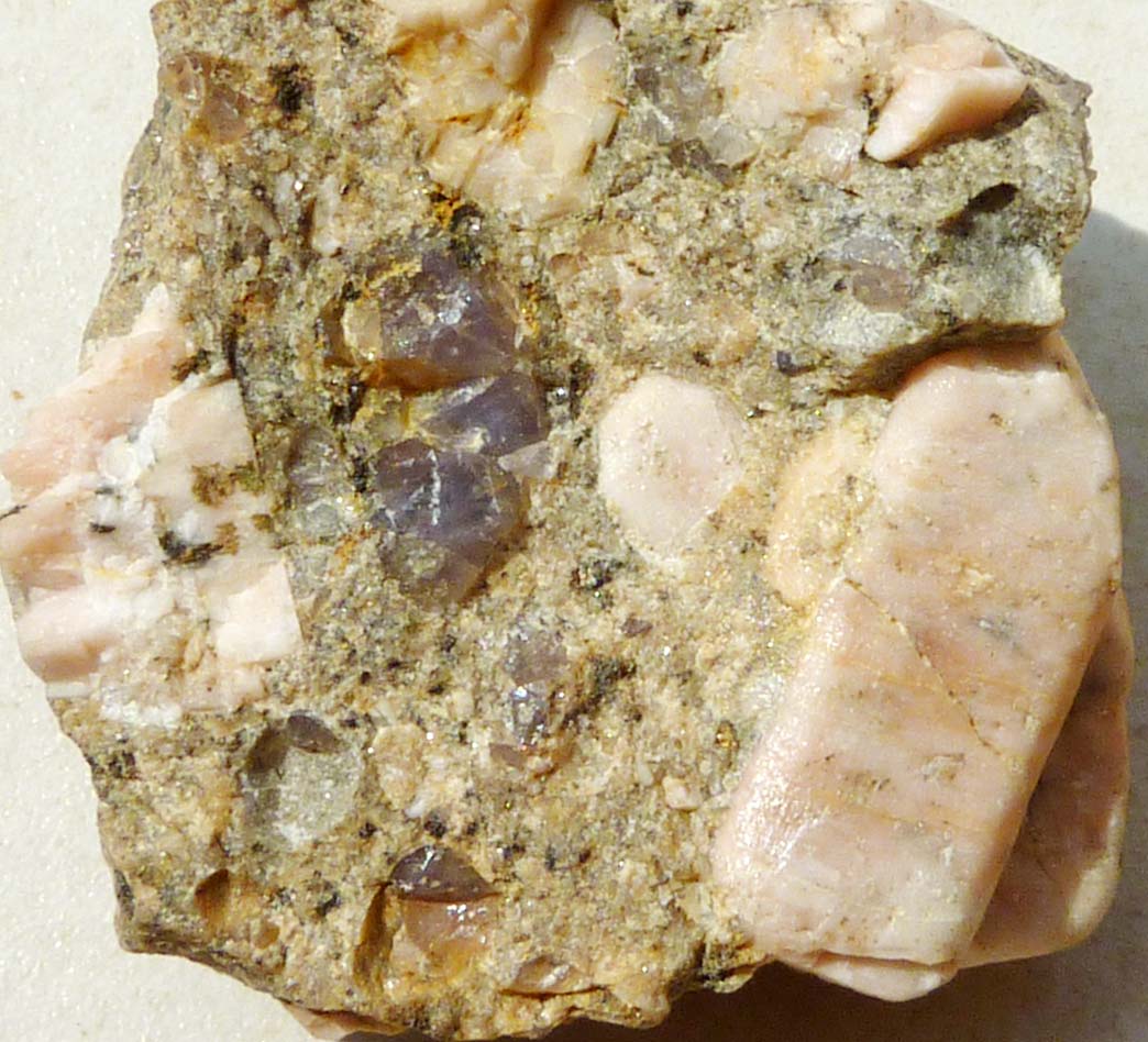

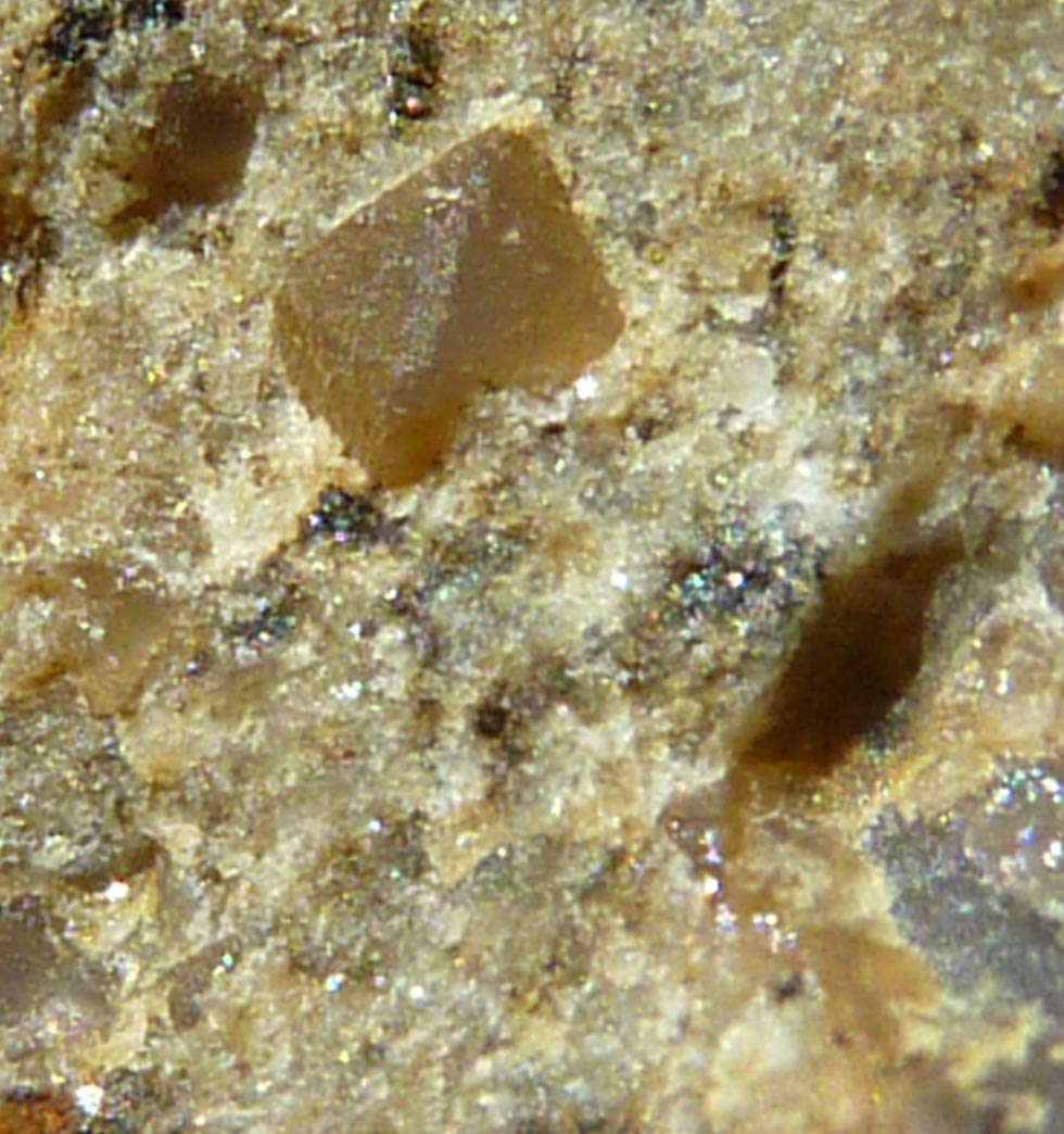

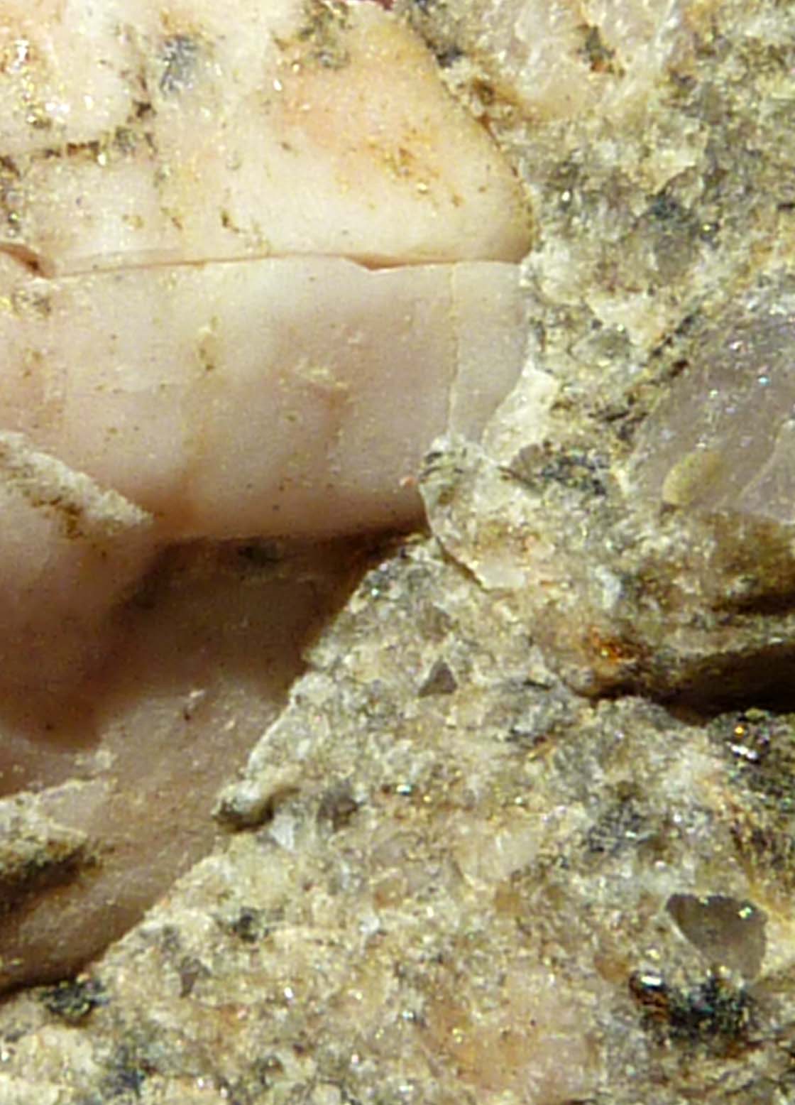

Des orthoses maclées, aux formes parfaites (sans usure)...

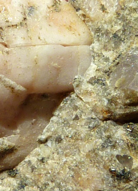

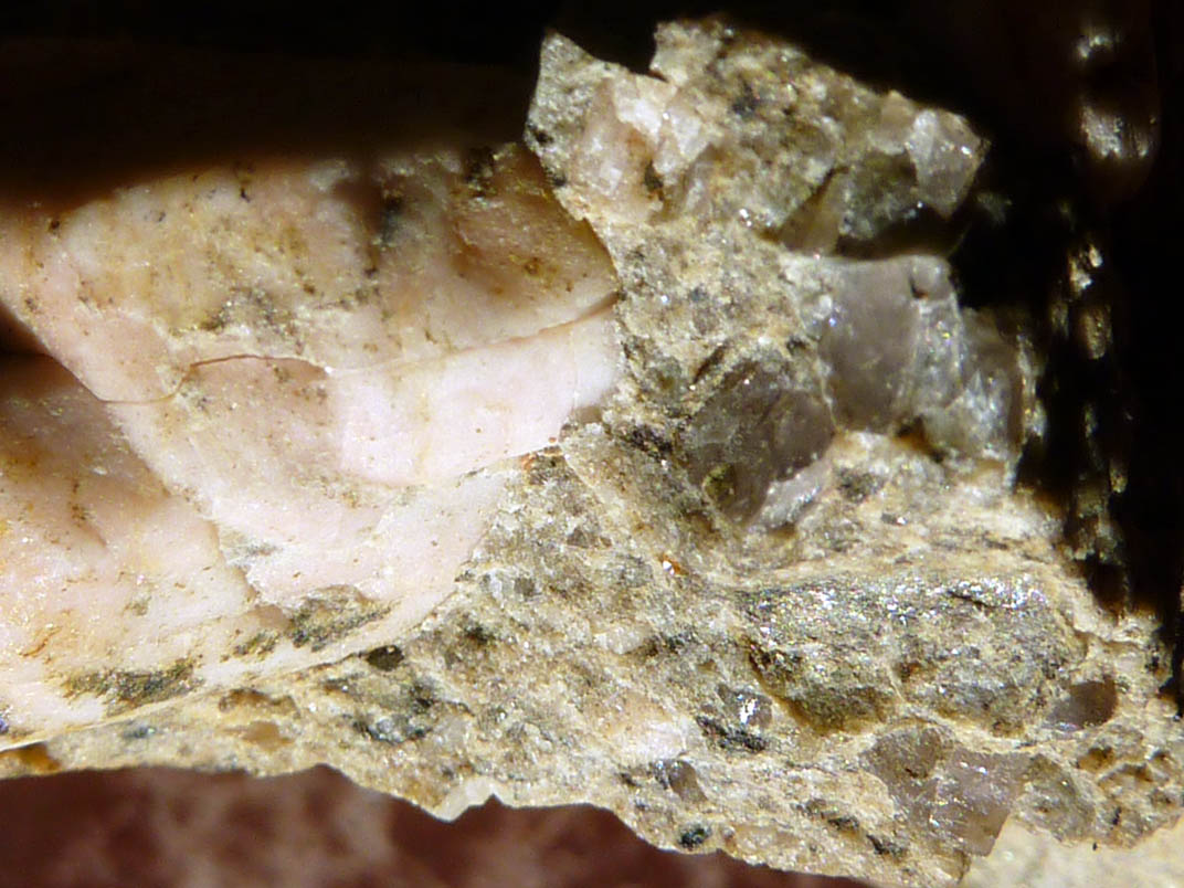

Conglomérat peu ou pas métamorphisé. On voit les moulages des éléments arrondis
Chose que l'on n'observe jamais en domaine cristallin classique.
Que des macles orthoses soient bien conservés démontre simplement une proximité de l'arène granitique comme source sédimentaire.
Gracias por la serenata petrografica :trinquer:
Next tu penserais donc à une sorte d'arène métamorphisée ?

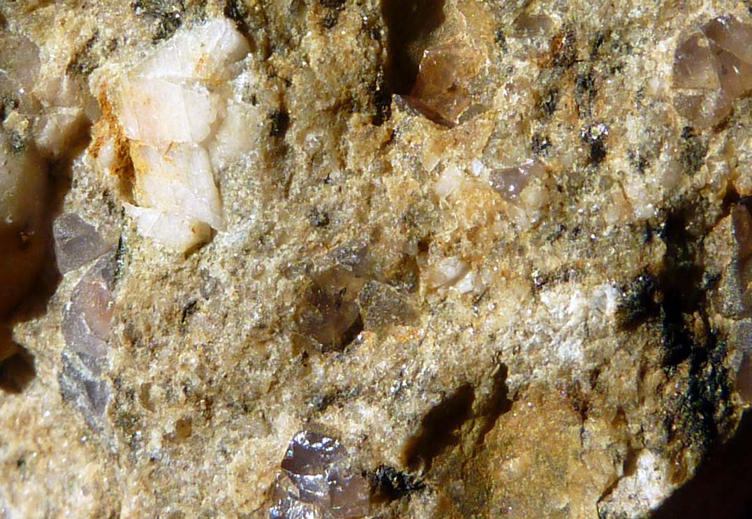

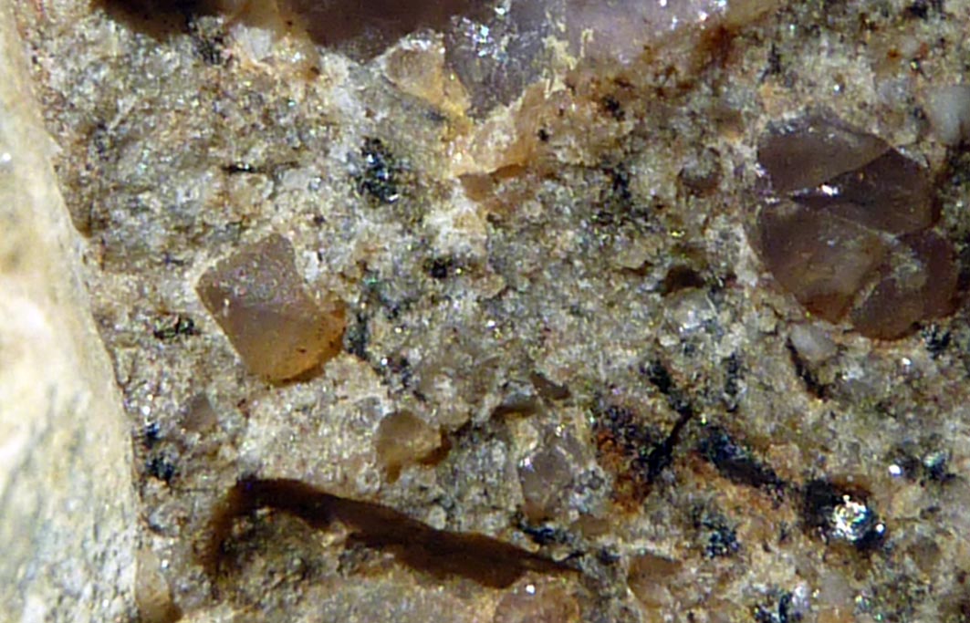

Les moulages sont l'empreinte laissée par des orthoses automorphes. Il y a de petites, vraiment petites, biotites, et quelques quartz automorphes.
un conglomérat arkosique. Ce qui est troublant c'est l'état de conservation des feldspaths.
Mais ce qui révèle la nature sédimentaire ce sont les contre-empreintes d'éléments arrondis.
Et ce que tu as moyen d'enquêter sur l'origine même approximative ?
