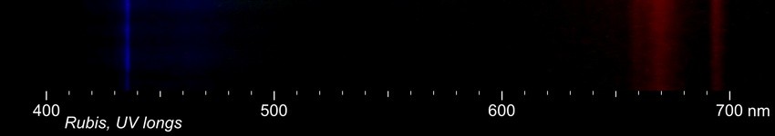

Avec des minéraux c'est mieux.

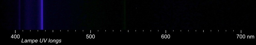

Un exemple en fluorescence:
- le premier spectre représente la partie visible d'une lampe à uv longs,
- le deuxième un rubis éclairé avec cette même lampe.
On retrouve la raie à 694 nm du laser à rubis ainsi que d'autres raies, toujours dans le rouge. La raie sur la gauche est un reflet de la lampe elle-même.

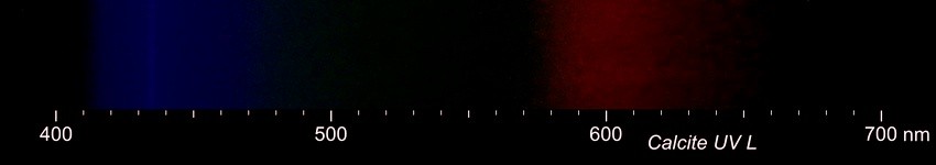

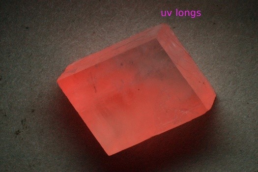

Toujours avec la même lampe à uv longs, une calcite que j'avais déjà présentée le 23 février.
On retrouve la même couleur rouge mais elle ne forme pas de raies bien localisées.

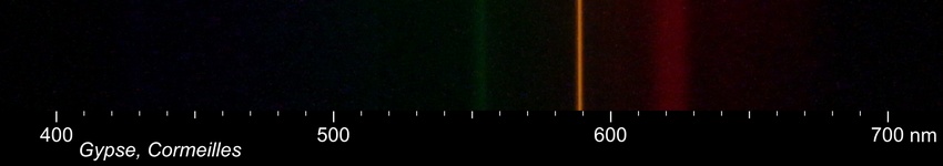

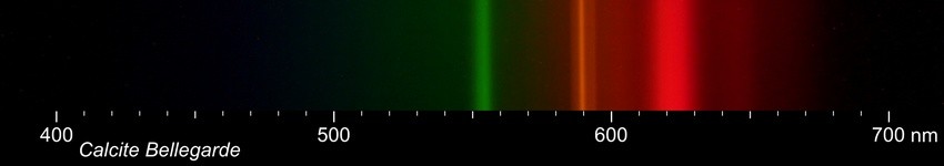

Voici un premier exemple avec deux minéraux contenant du calcium.
Pour la calcite, c'est assez facile: on dilue un peu d'acide chlorhydrique dans de l'alcool à brûler, on y place un bout de calcite et on enflamme.
Pour le gypse, j'ai du mal à obtenir une flamme stable et une coloration suffisante. On retrouve en moins vif les mêmes raies qu'avec la calcite. La raie la plus nette, vers 589 nm, indique la présence de sodium. Il reste à savoir si ce sodium vient de l'échantillon lui-même ou s'il a été introduit fortuitement pendant la manip.

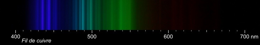

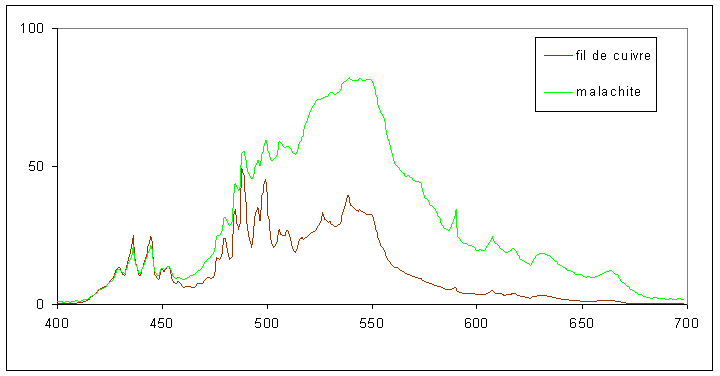

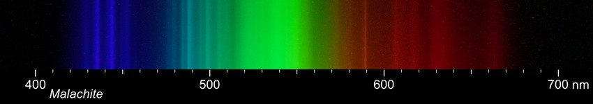

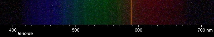

Une autre série de spectres de flammes autour du cuivre.
Pour la malachite, c'est la même recette que pour la calcite et ça marche bien.
J'ai essayé également avec un fil de cuivre préalablement trempé dans l'acide, pas de problème non plus.
Les deux spectres présentent de nombreuses raies communes. Pour la malachite, on voit aussi un spectre continu du vert au rouge qui doit venir du rayonnement thermique de la flamme. Pour la malachite, le temps de pose est 10 fois plus long que pour le cuivre métal.
Pour la ténorite en revanche, on est vraiment à la limite de la sensibilité de l'appareil, on distingue vaguement quelques raies. ici encore, la raie du sodium est bien visible. Je pense qu'il vient de l'acide...

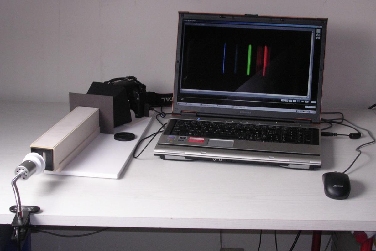

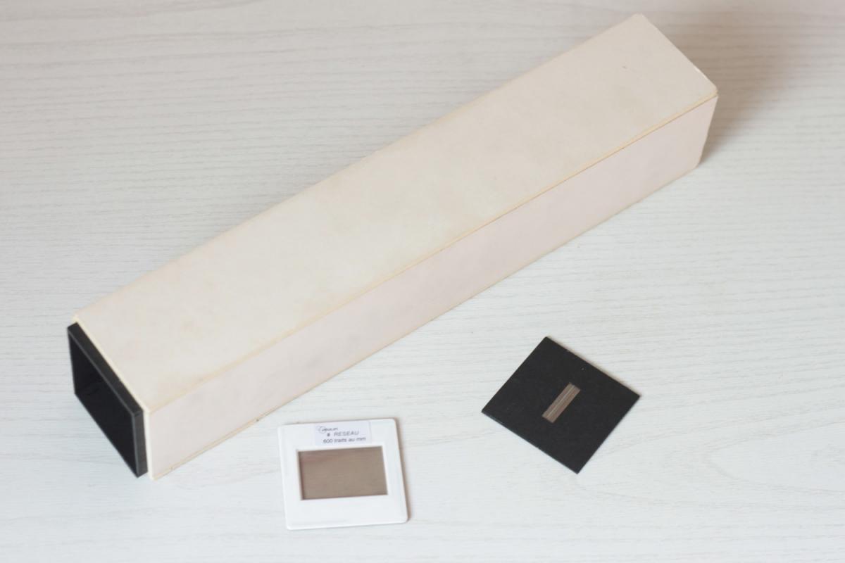

Quelques explications sur le montage utiisé.
Pour commencer, une photo du spectro qui n'est qu'une partie de l'installation.
Le corps du spectro est réalisé en carton rigide recouvert à l'intérieur de papier à dessin noir mat.
J'ai acheté un réseau blazé à 600 lignes par mm au format diapositive pour 40 euros chez www.jeulin.fr. On doit trouver des choses équivalentes chez www.edmundoptics.com. C'est le seul investissement vraiment utile. On peut se faire la main avec un bout de cdrom, ça marche également mais c'est quand même très limité.
La fente est faite avec deux bouts de lame de cutter collés entre deux morceaux de carton. C'est la partie la plus délicate, je l'ai ajustée sous la binoculaire. La largeur de la fente doit être très régulière et son épaisseur bien choisie. Après plusieurs essais, j'ai retenu une fente de 0.1 mm de largeur avec une distance de 28 cm entre la fente et le réseau, ce qui permet une résolution de l'ordre du nanomètre. Si on manque de luminosité, on peut essayer une fente plus large mais on perd en résolution.
post-10860-0-63916300-1333653170_thumb.j
Après, ça tourne un peu à l'usine à gaz. Voici une photo d'ensemble. Les divers composants demandent tous des choix et des réglages.
- le spectro, bien entendu
- l'appareil photo, un peu caché, c'est un EOS500,
- l'ordinateur n'est pas strictement nécessaire mais quand même très pratique pour piloter l'appareil photo, en particulier pour prendre les photos sans bouger,
- un support également bricolé qui permet de positionner rapidement l'appareil et le spectro,
- une lampe fluorescente pour régler la mise au point et pour caler l'échelle de longueurs d'onde,
- des bouts de carton pour protéger l'objectif des lumières parasites.
Pour l'appareil photo, le choix est assez libre. La principale contrainte, c'est la mise au point manuelle. L'autofocus ne s'y retrouve pas.
J'avais commencé avec un objectif macro mais ce n'est pas nécessaire. Maintenant, j'utilise plutôt un 50 mm fixe plus lumineux. La distance de mise au point minimale est de 45 cm mais ce n'est pas gênant car ce qui compte, c'est la distance entre le capteur et la fente du spectro.
J'avais commencé avec un objectif macro mais ce n'est pas nécessaire. Maintenant, j'utilise plutôt un 50 mm fixe plus lumineux. La distance de mise au point minimale est de 45 cm mais ce n'est pas gênant car ce qui compte, c'est la distance entre le capteur de l'appareil et la fente du spectro.
Pour l'étalonnage, je commence et je finis chaque scéance par une photo du spectre de la lampe fluo. La première pour la mise au point et pour l'étalonnage, la dernière pour vérifier que rien n'a bougé entre temps. Si ce n'est pas le cas, il faut recommencer. Entre les deux, il ne faut bouger ni l'appareil ni le spectro, ne pas modifier la mise au point ni l'ouverture : on peut jouer uniquement sur le temps de pose et sur la sensibilité, accessoirement sur la balance des blancs mais ce n'est pas très utile.
L'étalonnage se fait sur l'ordinateur. La photo de la lampe fluo présente plusieurs raies du mercure. J'utilise les raies à 435.8 et à 579.1 nm. Il faut repérer les coordonnées en pixel correspondant à ces deux longueurs d'onde. La plupart des logiciels de dessin ou de retouche de photo permettent de le faire. Ces coordonnées restent valables pour toutes les photos de la séance, tant que l'on respecte les conditions ci-dessus. Je termine le montage avec le logiciel Inkscape, je colle la partie intéressante de la photo sur une échelle que j'ai préparée une fois pour toutes.
Ce montage suppose que l'échelle des longueurs d'onde est linéaire, ce qui est approximativement le cas avec un spectroscope à réseau.

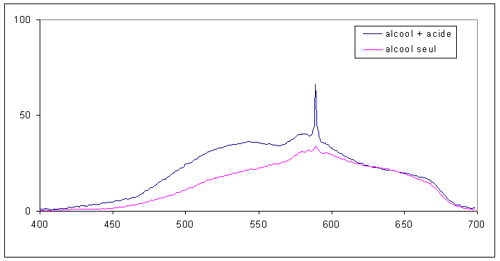

Je ne suis pas convaincu par ton spectre de la malachite car il ne devrait pas y avoir tant de bandes d'absorption. Il faut que tu fasses un blanc pour soustraire le spectre de ta source d'émission et garder les bandes du produit que tu testes. Quand tu auras un spectre comme ça, envoie moi les données, je vais voir si je peux les traiter.
Bonsoir Lionel,
Je pense comprendre ta question mais la difficulté est qu'il s'agit d'un test de flamme. Il est clair que le rayonnement de la flamme se superpose à celui de la malachite. Il n'apparaît que faiblement dans le cas du cuivre car le temps de pose est très court.
La difficulté est que ce rayonnement dépend de la température de la flamme que je ne contrôle pas.
Voici les spectres de l'alcool qui me sert de combustible et de l'alcool mélangé avec l'acide chlorhydrique en l'absence de tout minéral.
Le pic à 589 nm est toujours celui du sodium, il apparaît avec l'acide mais peut-être est-il déjà présent dans l'alcool sous une forme inactive...
Attention, les deux ne sont pas directement comparables, l'échelle verticale est très arbitraire, il faudrait que je refasse les prises de vues plus proprement avec des conditions aussi identiques que possibles.
Il faudrait également que j'arrive à tenir compte du fonctionnement de l'appareil photo, le creux vers 570 nm me semble venir d'une moindre sensibilité dans la zone intermédiaire entre les capteurs verts et rouges.
Si tu pense pouvoir en tirer quelque chose, dis moi de quoi tu as besoin: fichier excel avec les données sources des graphiques?

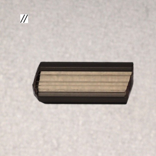

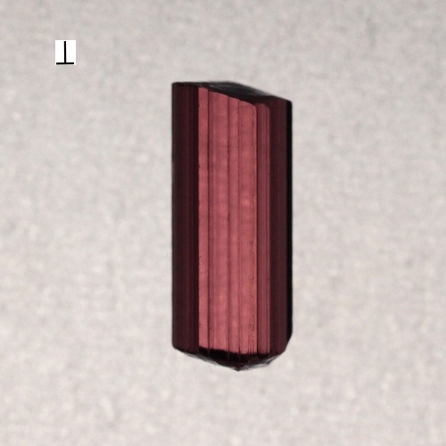

Un nouvel exemple, en absorption cette fois.
C'est une tourmaline que j'avais déjà présentée avec un fort pléochroïsme.
Les deux spectres sont réalisés en lumière polarisée avec l'axe du cristal parallèle ou perpendiculaire à la direction de polarisation.
Le graphique représnte les mêmes spectres sous la forme d'un taux de transmission: quantité de lumière sortant du cristal divisée par lumière entrant.
