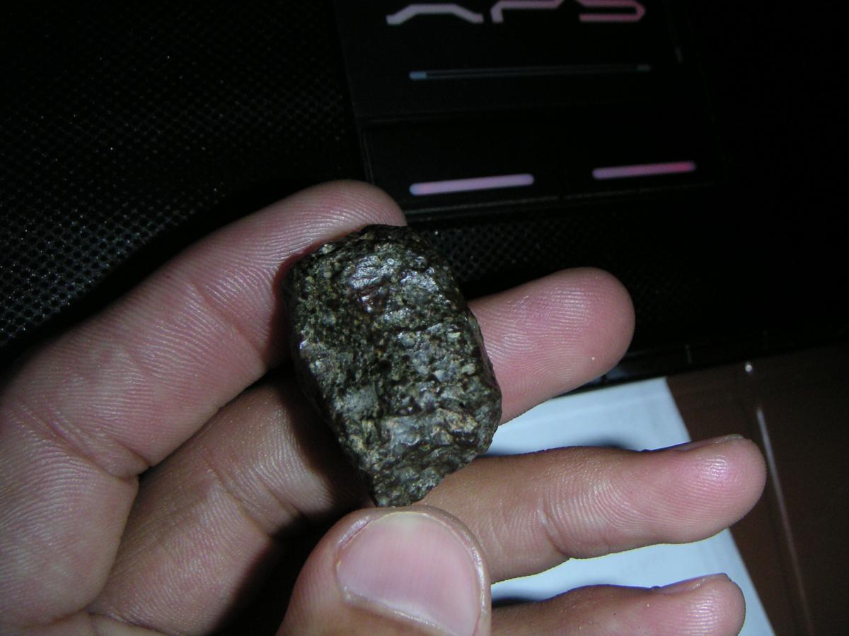

Le sablais ...bon la densité est arrivé ...presque 3.53 g/cm3
Compatible avec une chondrite ordinaire !
Normalement on peut observer de petites particules sphériques cristallisées (chondres) à partir de gouttelettes silicatées à l’intérieur de la météorite.
Est-ce le cas ? (photo ?)
le sablais
Oui j observe bien les chondres meme si ne sont pas visible dans la photo
Je mis ici une autre pour vous seul et je répète pour vous ...le sablais ...pour que les autres ne réclameront pas...parce qu ils disent que je gonfle ...hhh
la voici ... pour le Sablais
post-9949-0-56725000-1332248083_thumb.jp
à défaut des autres tests ... on va rester avec juste une densité ...
mais personne ne pourras te dire si c'est une météorite !!
à ce stade il va falloir faire des tests complémentaires !! une lame mince peut être trop demandé... vu qu'il faut attendre longtemps pour la densité et qu'on a toujours pas les autres ...
sinon si j'ai bien tout compris : tu espères gagner des dirhams par la recherche (enfin la découverte!) de météorites ? ben va falloir vite fait penser à identifier tes cailloux par les tests de base, lames minces et ANALYSES !!
bon courage mon gars ...
Eh non, on ne voit pas bien !
Possible d'avoir une photo macro de la surface fraîche ? Une vue que l'on puisse agrandir et où voir quelque chose ?
Il faut se donner les moyens de démontrer ce que l'on affirme.
Tu as quoi comme appareil photo ?
Ben voila ! Ca ressemble bien une roche microgrenue filonienne = intrusive (un des dykes signalés dans le secteur). Les traces de rouilles = altération des ferromagnésiens, en aureole peripherique et sous forme de taches diffuse au centre. La patine est bien liée à l'erosion par le sable éolien.
Pour donner le nom précis : il te faut contacter un pétrographe, faire une lame mince et analyse par microscope polarisant.
Regarde deja si tu vois des quartz, ça orientera la composition. Deja a cette echelle, c'est une roche grise, isotrope mésocrate, microgrenue, de type filonien resolution n'est pas si mal que ca pour un APN et l'evaluation de la teneur en quartz et en mineraux coloré devrait orienter entre :
- micro-diorite / andésite,
- micro-syénite / trachy-andésite,
- micro-granodiorite / dacite.
Une autre hypothèse serait une grès arkosique, mais tres peu probable en l'absence de lamination et d'orientation des grains / cristaux.
Inutile de te dire que c'est une roche terrestre tout à fait compatible avec la doc que l'on trouve dans ton secteur, demontrant une fois de plus qu'une analyse petrographique sortie de son contexte geologique est une perte de temps.
