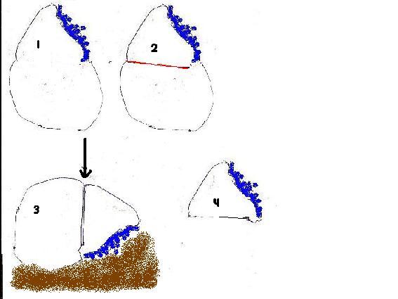

1frangin Posté(e) 29 juillet 2007 Signaler Posté(e) 29 juillet 2007 je me permet de reposter ici un petit dessin (pas tres doué le gars!!) pour expliquer comment je procede pour réaliser un sciage "intelligent" j'en referais un reportage avec de vrai photos plus explicites!!! enfin pour repondre a redsun : tu as un bol pas possible pour n'avoir jamais briser une piece!!!!!! car meme avec un travail préalable a la meuleuse il nous arrive d'en perdre!!!!! salut pegasuspour les pieces sciées c'est pareil: le tout est de le faire intelligement et proprement ...... entre un gros caillou avec un petit cristal et le meme cristal sur une petite gangue = ya pas photo!!! et quand une piece est fragile et que tu peux pas taper dessus :tu la jette ou tu la scie.... un truc pour scier vos pieces : avec une meuleuse d'angle (on en trouve pour pas cher, -de 10euros) monter un disque diamanté lisse (15 euros) prevoir un systeme pour arroser le disque pendant le sciage (perso on utilise un petit pulverisateur de jardin a pression prealable) 2:reperer au crayon la partie a enlever au dos de l'échantillon, 3:placer le sur un bloc de mousse ou un chiffon :face cristalisée coté mousse! si vous avez suivi le sciage s'effectue a l'arriere du mineral, ne scier pas entierement la pierre (laisser une petite bande du cote visible) et finissez l'operation en introduisant un tournevis dans la fente de sciage pour éclater la pierre le resultat doit donner un échantillon ou le trait de scie ne se voit pas si vous faites pour que la face coupée soit dessous votre échatillon,il se presente de lui meme sans support :4. je suis d'accord avec l'ensemble des gars : un sciage qui sait se faire oublier n'est point choquant!!! j'ai vu des caillous ou il ne restait que quelques critaux sur une face d'un CUBE!!!!.....(la c'est lamentable!!!) Citer

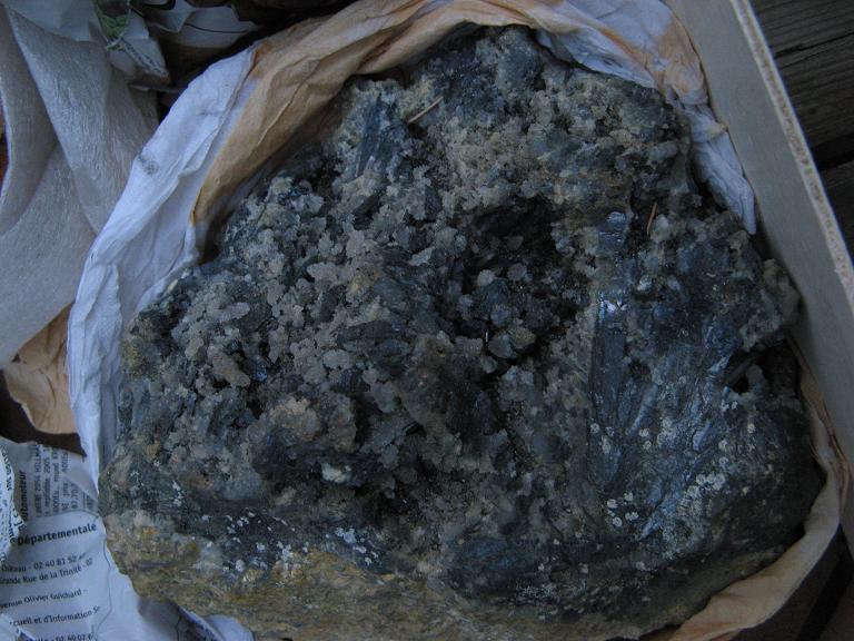

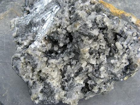

1frangin Posté(e) 29 juillet 2007 Signaler Posté(e) 29 juillet 2007 stibine mine de ty gardian 29 pas deballée de millau passée au jet apres petit traitement fluorydrique Citer

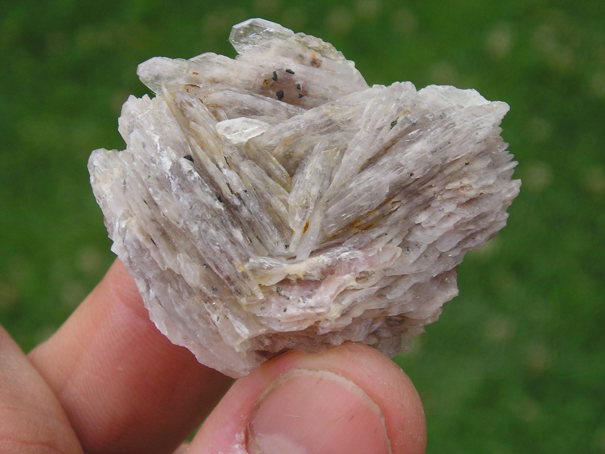

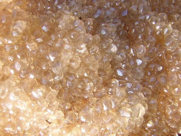

quartz89 Posté(e) 29 juillet 2007 Signaler Posté(e) 29 juillet 2007 Voici une barytine de Voltennes juste rincée à l'eau dans un premier temps: Puis passage à la dithio pour pour finir Citer

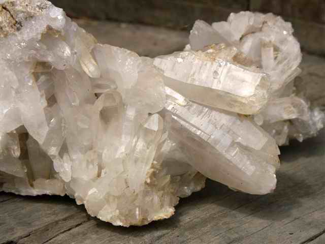

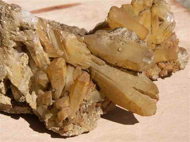

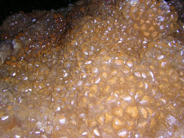

elmineralo Posté(e) 29 juillet 2007 Signaler Posté(e) 29 juillet 2007 Calcite recouverte d oxide de fer Avant Apres Citer

Dahut Posté(e) 29 juillet 2007 Signaler Posté(e) 29 juillet 2007 bonsoir El mineralo, pour ma culture personnelle, tu utilises quoi pour nettoyer des oxydes sur des calcites? merci Dahut Citer
elmineralo Posté(e) 29 juillet 2007 Signaler Posté(e) 29 juillet 2007 Dahut J utilise de l acide Chloridrique tres diluée,j arose la piece d eau,puis je badigeone la piece avec l acide et je rince aussitot :coucou!: Citer

sixpics Posté(e) 30 juillet 2007 Signaler Posté(e) 30 juillet 2007 bonsoir El mineralo,pour ma culture personnelle, tu utilises quoi pour nettoyer des oxydes sur des calcites? merci Dahut surtout pas d'acide chlorhydique!! même trés, trés dilué! Sinon échantillon totalement patinée!! Pour enlever les oxydes de fer sur tout carbonates, utiliser la dithionite (métasulfite de sodiom cf: D.Gol spécialiste en la matiére) :coucou!: Citer

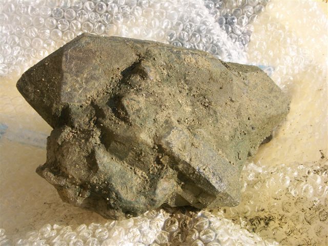

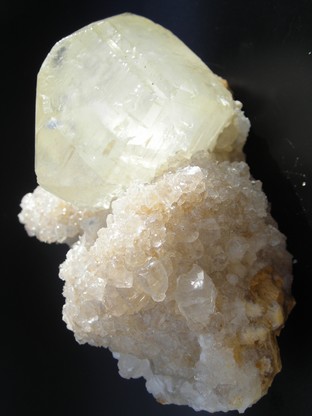

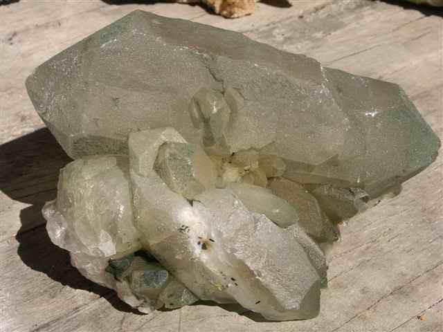

benevolus Posté(e) 31 juillet 2007 Signaler Posté(e) 31 juillet 2007 voici ma dernière trouvaille nettoyée, passage au nettoyeur haute pression pour enlever un maximum de chlorite, il a été abimé lors de l'extraction à cause des conditions difficiles et il restera vert à cause de la chlorite. longueur du bi pointe 23cm Citer
Orlean Posté(e) 31 juillet 2007 Signaler Posté(e) 31 juillet 2007 une taille respectable, j'allais justement te demander de montrer le spécimen nettoyé... sans être préci tu l'as trouvé dans quel secteur ? Citer
Invité fred 09 Posté(e) 31 juillet 2007 Signaler Posté(e) 31 juillet 2007 Salut, Félicitation Bénévolus, très belle pièce qui , je trouve, a été tout de mème très bien extraite vu la onfiguration de la fente sur la photo..........dommage qu' il y ait un peu de chlorite, mais cela reste superbe J'en reste réveur ! Fred. Citer

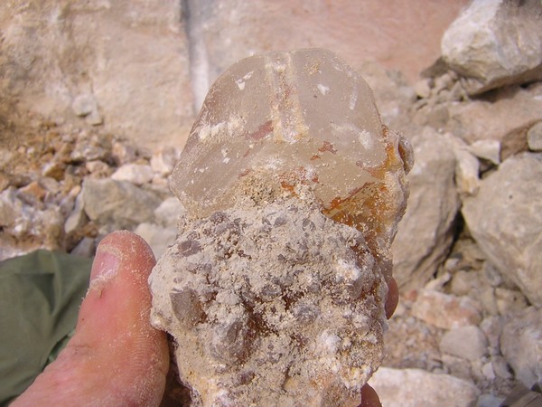

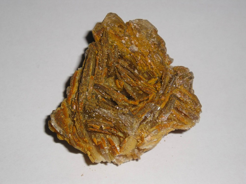

benevolus Posté(e) 15 août 2007 Signaler Posté(e) 15 août 2007 une taille respectable, j'allais justement te demander de montrer le spécimen nettoyé...sans être préci tu l'as trouvé dans quel secteur ? désolé pour le retard dans ma réponse, je n'étais pas revenu sur ce post depuis un moment. trouvé dans le secteur de l'Aiguille Verte. j'en profite pour montrer une autre pièce (origine beaufortain) trouvée il y a trois ans et nettoyée seulement cette semaine (acide oxalique uniquement) Citer

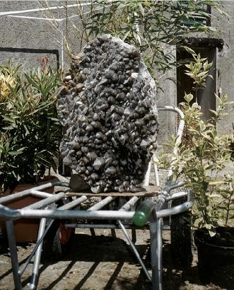

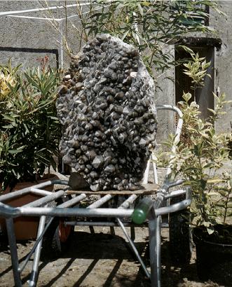

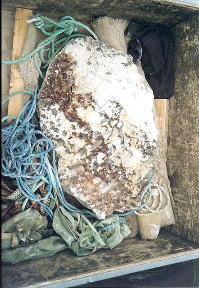

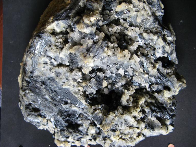

titan3315 Posté(e) 15 août 2007 Signaler Posté(e) 15 août 2007 Bonsoir, je vient de trouver un filon de Barium (Lozere) avec en surface de tres jolis cristaux. cette piece (40cm / 42kgs) était recouverte de terre. Apres rinçage la terre à du mal à partir (même apres brossage). Quelqu'un a une idée? Merci. Citer
