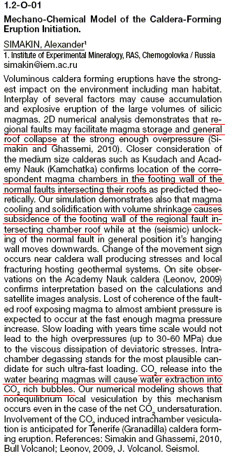

Ce que je trouve inquiétant c'est l'alignement des séismes au Nord (une faille majeure ou un rift en cours de formation ?) qui divise en 2 le golfe, à priori pas dans une zone de rift connue des spécialites del Hierro dans leur modèle de rift à 120º ... juste un feeling sur la forme du golfe et de la topographie sous-marine.
A discuter aussi par rapport à cet article extrait de la conférence de 2010 ci-dessus, question à poser aux specialistes des calderas : est-ce que on est dans un des cas soulignés ci-dessous ? Et est-ce que la profondeur de 10 km est suffisante pour éviter la rupture ?
post-9098-0-42485900-1320606063_thumb.gi

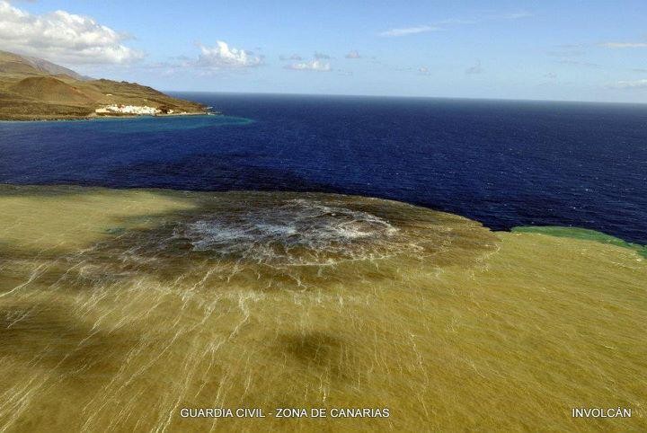

Au passage, image récupérée sur Facebook: Gran Canaria Actualidad
Foto 07/11/11 La Restinga, El Hierro. Comparte: www.GranCanariaActualidad.com
post-10363-0-95265500-1320699269_thumb.j
c'est ce que j'ai lu: de faibles lueur incandescentes à l'occasion d'explosions plus fortes... mais pourquoi ya pas de photo??? C'est dommage, et on voit rien sur la Cam.

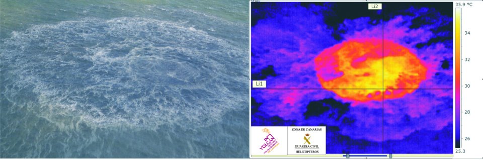

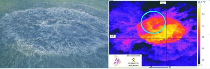

à propos, ils ont pris la température du jaccuzzi:
"La diferencia de temperatura registrada en el ambiente marítimo superficial al Sur de La Restinga mediante el uso de cámaras térmicas en posición móvil aérea es la mayor detectada hasta hoy; más de 11ºC. La temperatura del agua en el ambiente superficial del Mar de las Calmas que no se encuentra afectada intensamente por la actividad eruptiva ha sido 23,9 ºC, mientras que el registro de la temperatura del agua en la zona dónde se observa la manifestación superficial más obvia de la erupción submarina llega a alcanzar los 35,3ºC. Esta diferencia de temperatura en el ambiente superficial del Mar de las Calmas refleja claramente un importante flujo de calor como consecuencia de la erupción submarina."
sur la page Facebook de AVCAN.
La température a été mesurée à l'aide de caméras thermiques: une différence de plus de 11° a été notée entre l'eau hors jaccuzi (23.9°) et la zone à l'aplomb de l'activité (35.3°)
et image jointe
C'est qui qui veut se baigner????
post-10363-0-79080400-1320708506_thumb.j
