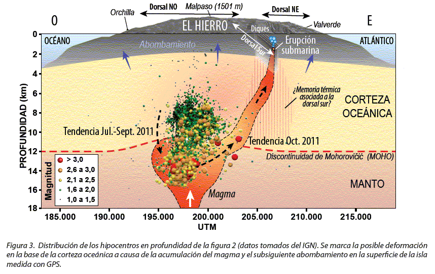

Cette figure résume à elle seule tout ce qu'on peut lire de sérieux sur la vulcanologie et géologie Del Hierro:
post-9098-0-16561600-1320416335_thumb.gi
donc si je comprends bien le schéma il y a bien une dorsale qu i"coupe l'ile en deux du sud est vers le nord ouest ? en gros cela passe par l'éruption en cours vers les séismes relévés en ce moment dans la baie du nord ouest ?

pour te repondre oui c'est presque ça flemaire, sauf que l'ile n'est pas decoupee en deux mais en 3 et pousse soit vers le Sud (en ce moment), soit vers le Nord Ouest, soit vers le Nord Est.
Si ca pete, il y aura un gros trou au milieu, ou sur un des 3 cotés, ils ne savent pas trop nos experts.

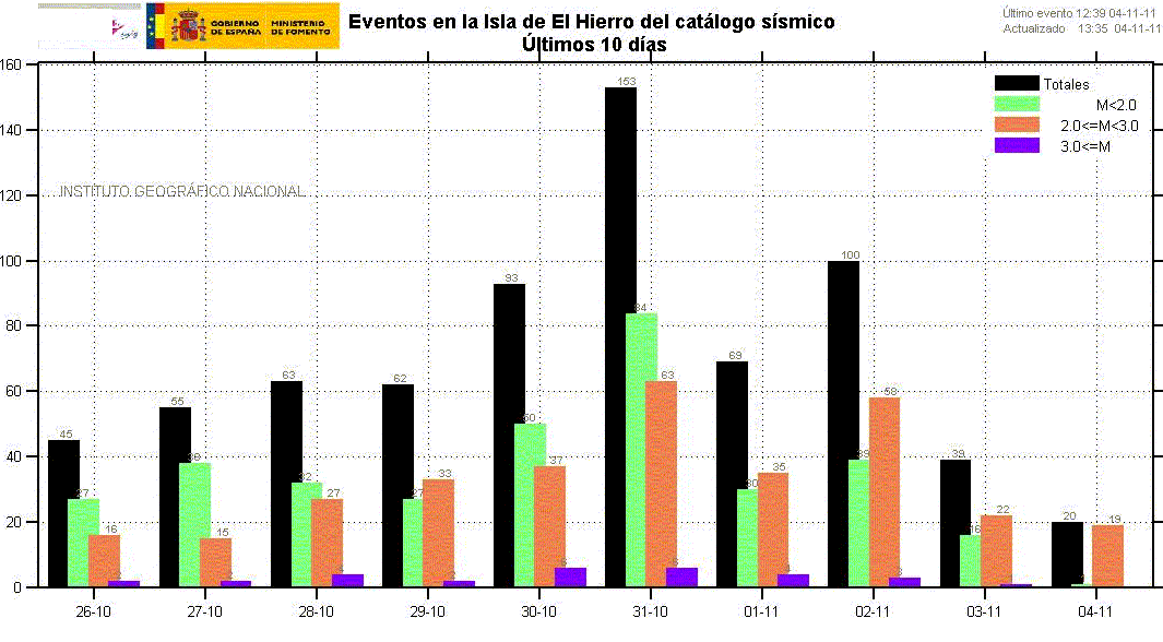

tiens !
baisse des seismes sur ce graphique, qui n'est peut etre pas à jour des derniers:

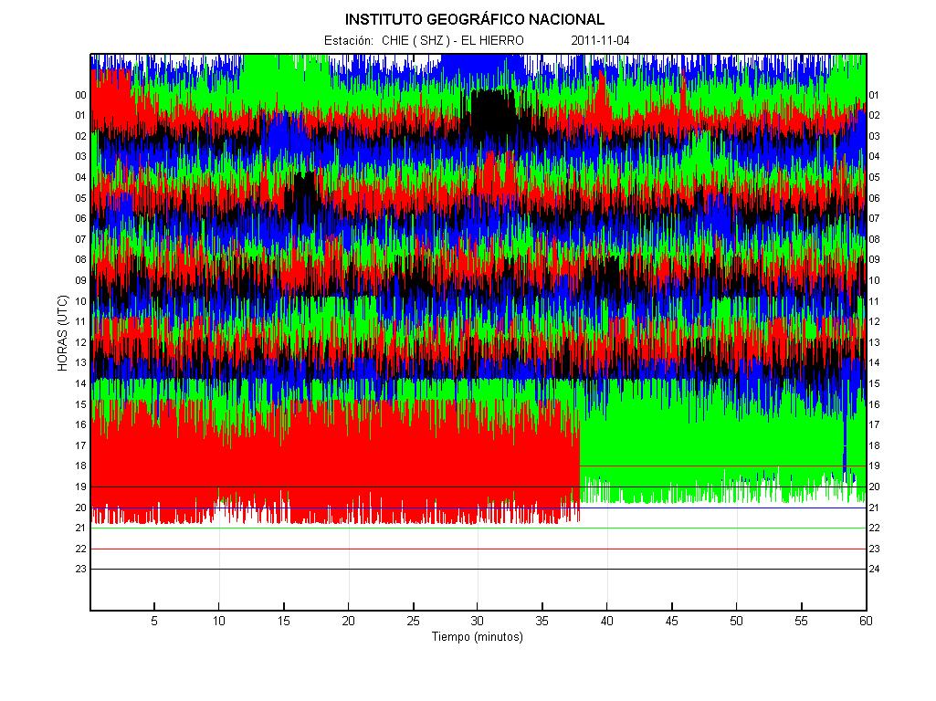

Et ce soir, il n'y a même plus de contractions, c'est une saturation de signaux!!!
post-10363-0-20959600-1320435223_thumb.j
Ah ben et si les contractions se font plus fréquentes et plus intenses, la cheminée devrait se dilater et nous assisterons bientôt à une naissance !
A ce stade le pauvre volcan a besoin d'une péridurale d'urgence!!!!!!!!!
la nuit sera longue mes amis ... et peut même les jours à venir!
le trémor semble marquer un peu le pas ... besoin de repos lol
apres reflexion cela ressemble juste à un changement automatique d'échelle de mesure car dans les autres iles il n'y pas de variation d'intensité

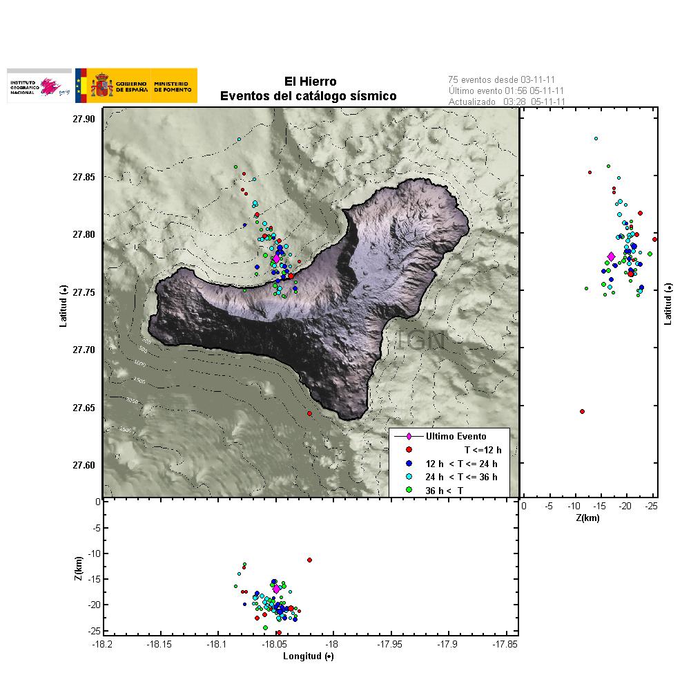

un fait nouveau peu après minuit ce matin:
séisme 3.6 au Sud/Sud-Ouest à 11km de profondeur, ce qui est moins profond que la moyenne et par ailleurs localisé assez proche de la cote.
Il s'agit du maximum d'intensité enregistré dans ce secteur depuis les 7/8/9 oct 2011 où il y avait eu 6 séismes de mag 3.5 a 4.4.
Sur un total de 11.106 séismes enregistrés entre le 08 juin 2011 et le 05 Nov 2011, seuls 32 atteignent une magnitude de 3.5 ou supérieure.
- la moyenne générale des hypocentres est localisée à 12.5 km,
- les séismes majeurs sur secteurs Frontera (3.5 - 4.4) se situent entre 13 et 23 km avec une moyenne de 17.8km,
- les séismes majeurs sur secteur El Pinar (3.5 - 4.4) se situent entre 11 et 16 km à une profondeur moyenne de 13.6km.
source :
http://www.ign.es/ign/layoutIn/volcaDetalleTerremotos.do?evid=1110336&zona=2
http://www.ign.es/ign/resources/volcanologia/jpg/Eventos_HIERRO_2D.jpg
http://www.01.ign.es/ign/resources/volcanologia/txt/boletin_HIERRO.txt
