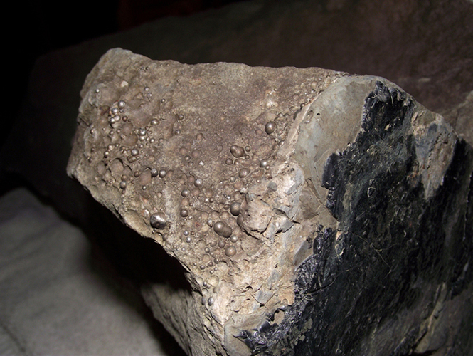

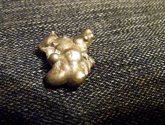

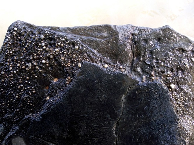

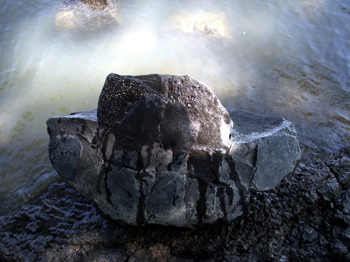

Je cherche toujours de nouvelles opinions sur cette roche mystérieuse que j'ai trouvée en début de saison de pêche.
Ce secteur est une rivière qui part du lac Champlain (USA,CAN) et qui se jette dans le grand Fleuve Saint-Laurent. Cette dernière a fait bien des dommages ce printemps et sans plus attendre son nom est La rivière Richelieu. :clin-oeil:
Plateforme du Saint-Laurent et Appalaches.
:sourire:
post-4141-0-22623500-1310368325_thumb.jp
post-4141-0-42742300-1310368365_thumb.jp

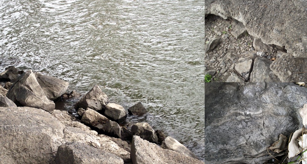

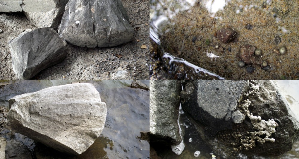

Précisions sur la roche.
Cette dernière semble être venue d'en aval de la rivière, car la ou je pêche sous mes pieds c'est du béton peigné au râteau. Ce béton, coulé sur la majorité des roches de la rive sur une distance de moins d'un kilomètre. Il y a de ça je crois au moins vingt ans et pour freiner l'érosion.
Alors le reste ce sera en photo. :grand sourire:

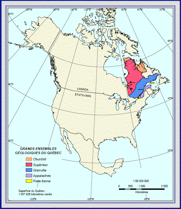

Dans quelle province geologique se situe ton affaire Tifa ?
- au Nord : Province de Grenville (en bleu)
- au Sud : Plateforme du Saint Laurent et Appalaches (jaune ou violet)
extrait document : Carte geologique du Quebec
post-9098-0-30379100-1310406560_thumb.gi
c'est vu de tres tres haut :grand sourire: mais deja ca donnera une idee.

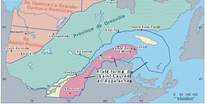

un autre extrait toujours du site web officiel sur la geologie et les mines du Quebec :
post-9098-0-97671600-1310407240_thumb.gi
http://www.mrnf.gouv.qc.ca/mines/publications/publications-cartes.jsp
Pour les 2 premières photos, ça ressemble aux séquences au calcaire de Trenton. Si ca viens bien des Montérégies, alors c'est fort possible que ce soit cela.
Concernant les amas métalliques, il faudrai aussi plus de precisions sur la localisation de tes touvailles. si tu as le nom de la rivieres, c'est bien aussi. Les amas ronds semblent avoir fait du chemin.

Oui le béton est sous mes pieds pour protéger de l'érosion, dessous ce béton qui cède des roches sédimentaires argileuses de type Mudstone Wackestone et shale.
Et pour les bout de roches qui m'intéressent il ont été déposer la par la rivière en crue forte durant les 10 dernières années. C'est bien du Plateau du Saint Laurent dont il s'agit. Il est clair qu'il arrivent de plus haut sur la rivière.

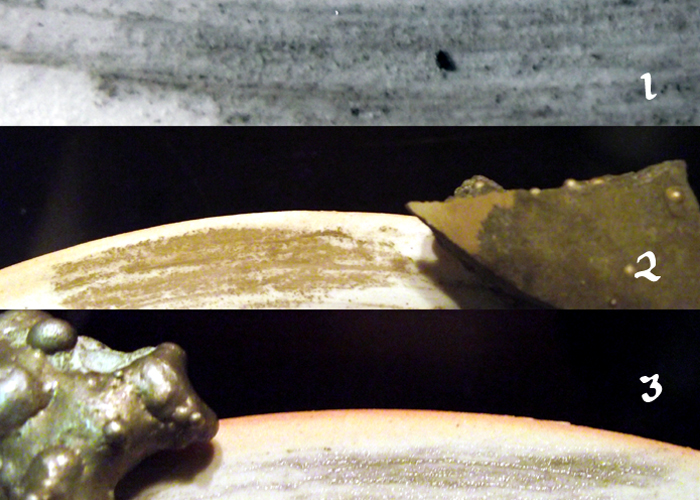

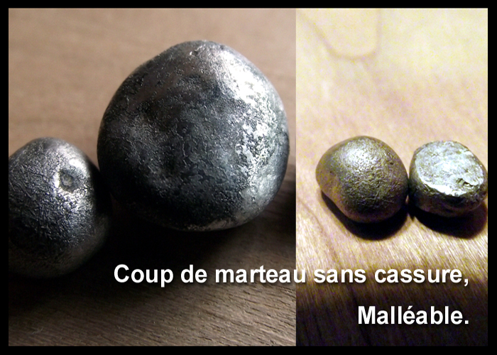

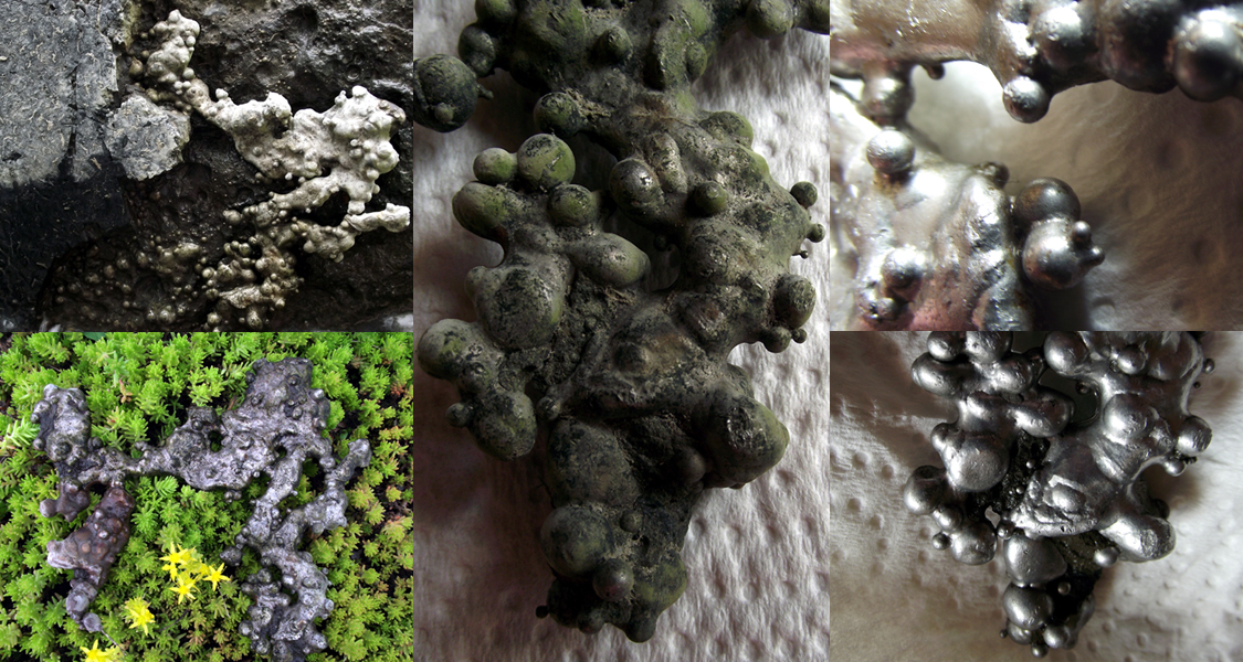

Pour répondre a Lalex:
J'ai demandé a mon père de sortir son chalumeau chose que je ne possède pas. Nous avons constaté que 1 L'aluminium fond très vite (assiette) :siffler: et 2 les fragments devienne rouge puis rouges et ça ne fond pas.
C'est la que mon père a dit: Ouin c'est pas du plomb.. :rougir:
Moi de lui dire: Depuis quand le plomb est magnétique! :mort de rire:

Tu pourrais deja regarder si la roche mystere fait effervescence a l'acide.
:exclamation: Vinaigre, ou sinon je ne sais quoi... Je me procure ça au Rona
du coin dans la section nettoyant a plomberies? :siffler:
Si il s'agit de la riviere Richelieu, etant donne le contexte betonne, je suspecte des residus metallurgiques utilises comme blocs pour renforcer les berges.
A Sorel, a la confluence avec le Saint Laurent se trouve la grosse usine de Quebec Iron & Titanium (QIT). Residu de traitement de l'ilmenite pour extraire fer et titane comme source possible.
Oui QIT maintenant Rio Tinto, mais le courant de la richelieu va vers le fleuve et non l'inverse! :rolleyes:
Il y a aussi Sorel forge sur la pointe, tout a coté de Rio Tinto au Bord du Saint-Laurent... mais ce serait arrivé comment sur le richelieu a un kilometre et demi courant d'eau inverse?
