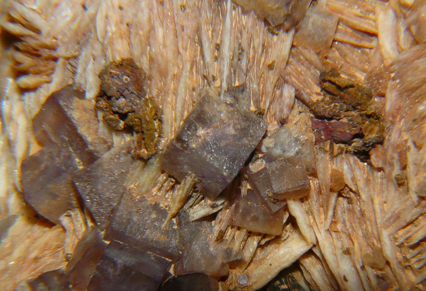

en rentrant du travail ce matin , j'ai ressorti la pièce et là j'ai vraiment un doute de l'origine
elle se trouvait dans le bac de lantignié , mais finalement elle ne ressemble pas vraiment à ce que j'ai l'habitude d'y voir ( tout en sachant que je débute ...)
j'ai essayé de faire une photo avec le petit apn de ma fille mais elle ne rend pas bien
je la poste tout de même
la base est faite de fluo violette et elle est recouvert de mimetite et de prixite

L'objet ne semble être du Lantigné, peut être des environs de Beaujeu en Beaujolais (Chenellette, etc.)
De toute façon et au vue de la photo, cela ressemble fortement à une pièce de St Prix et non à du Lantigné. Les parties violettes me font penser à la fluorite que l'on trouve dans les échantillons de mimétite "prixite" à St Prix.

La "prixite" se forme dans les mêmes conditions que la mimétite. Présence de
sulfosels (tennantite ou tétraédrite), ou d'autres arséniures. Puisque le "prixite" est le faciès fibreux de la mimétite.
On retrouve le même phénomène avec l'olivénite et son faciès fibreux "leucochalcite". Il y a également la vanadinite qui présente un faciès fibreux (des photos étaient parues dans LRM à ses débuts).

la jarosite à lantignié , tout du moins celle que j'ai trouvé, ressemble plutot à cela et est tout petit petit .....
et je ne l'ai pas trouvé associée à des fluos...
et pour la prixite, ceci en serait peut etre, mais sans certitude car sans analyse
