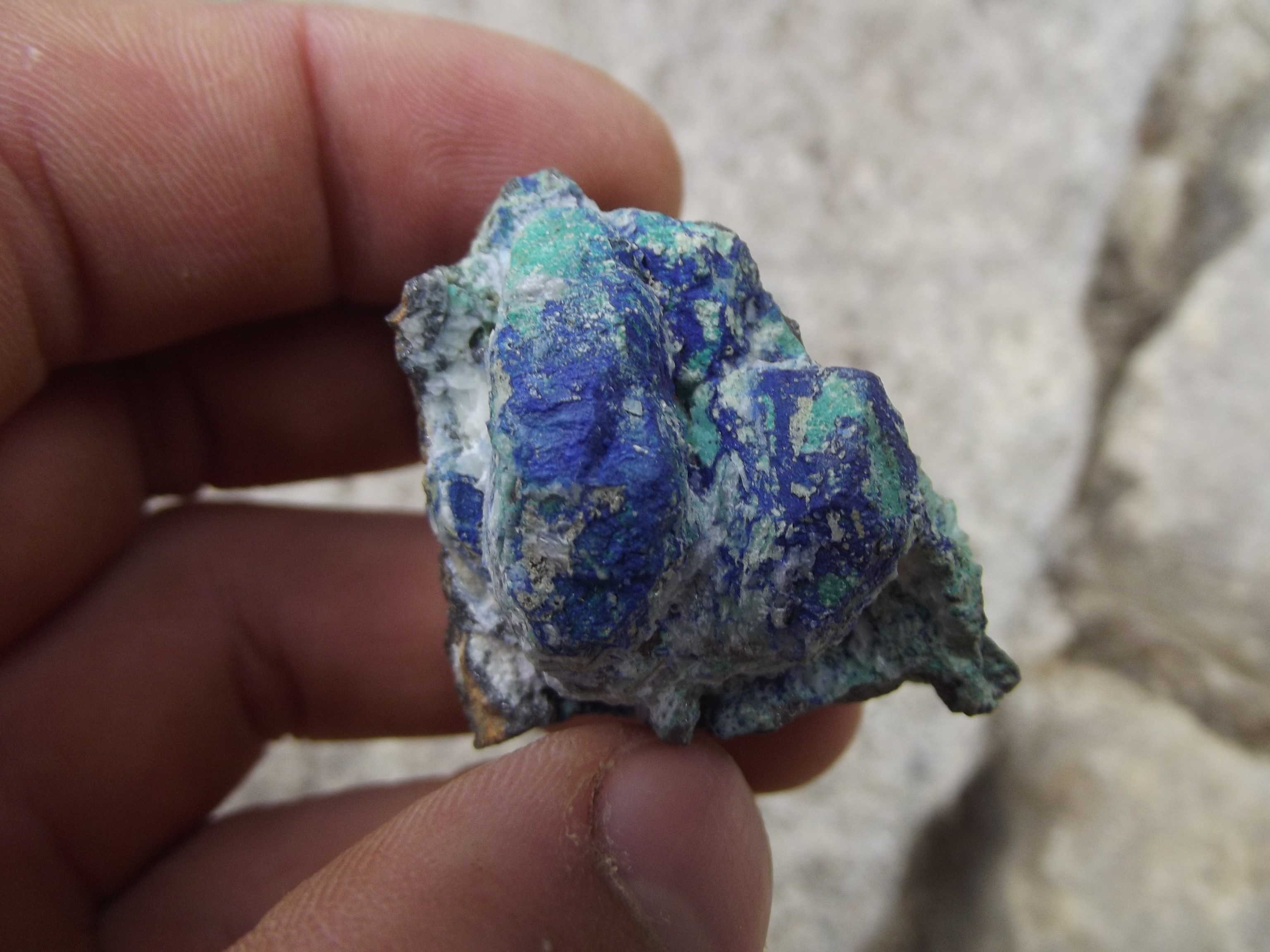

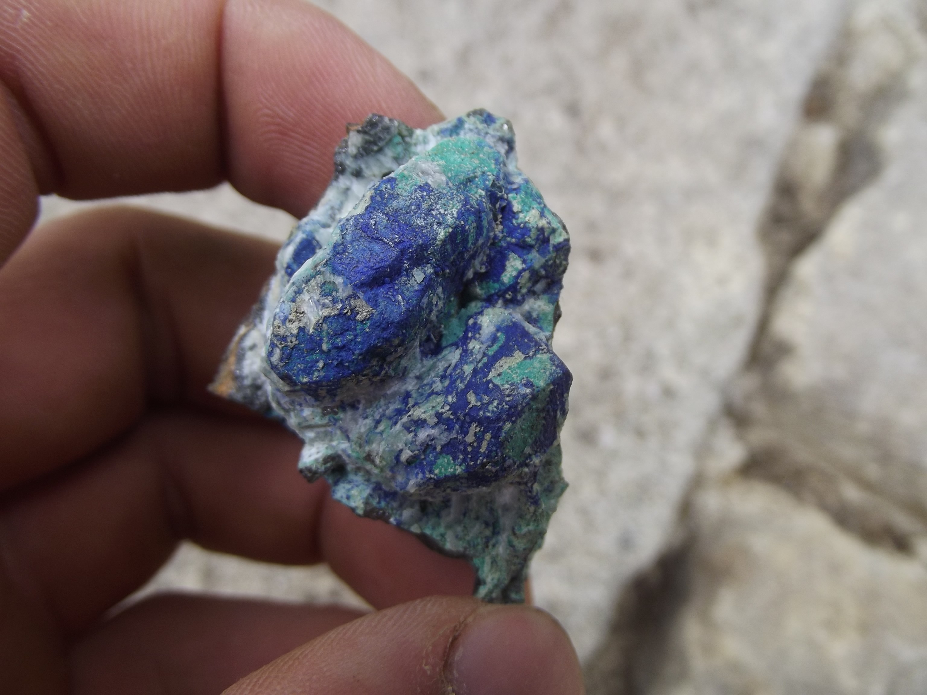

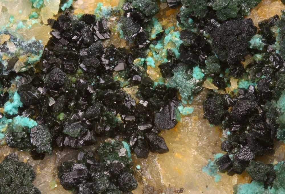

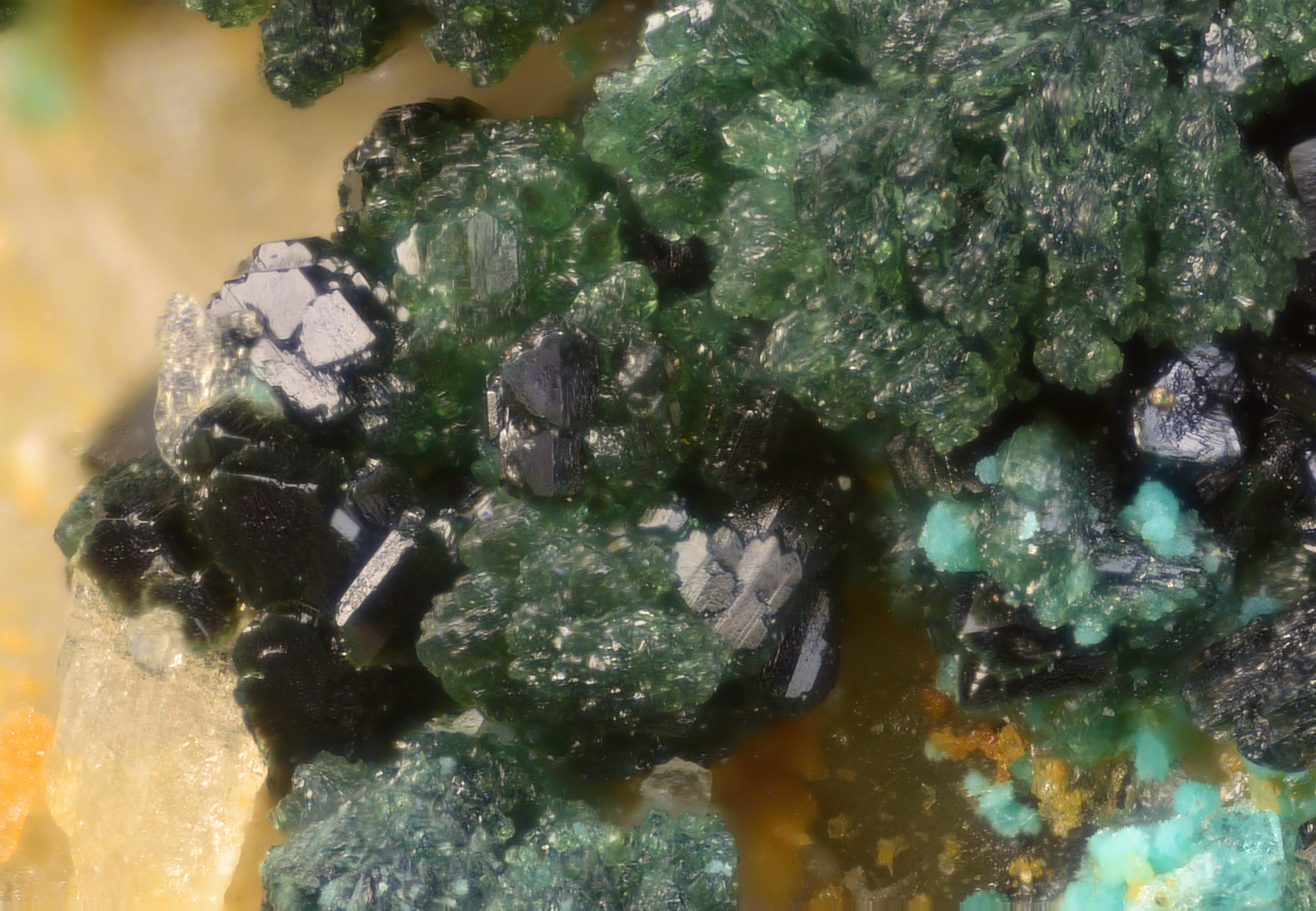

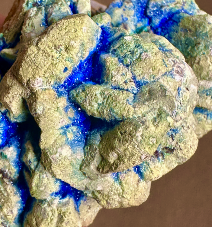

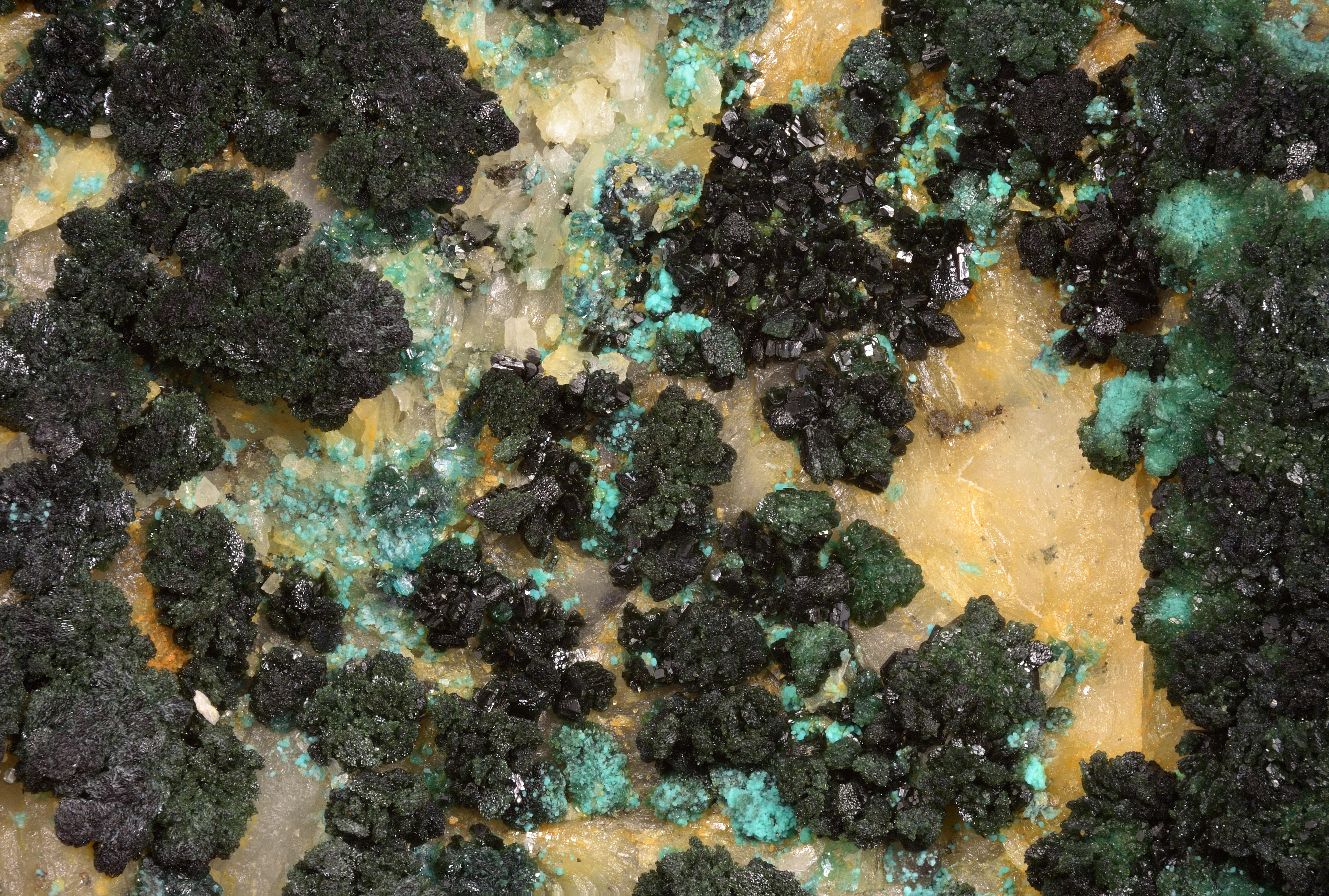

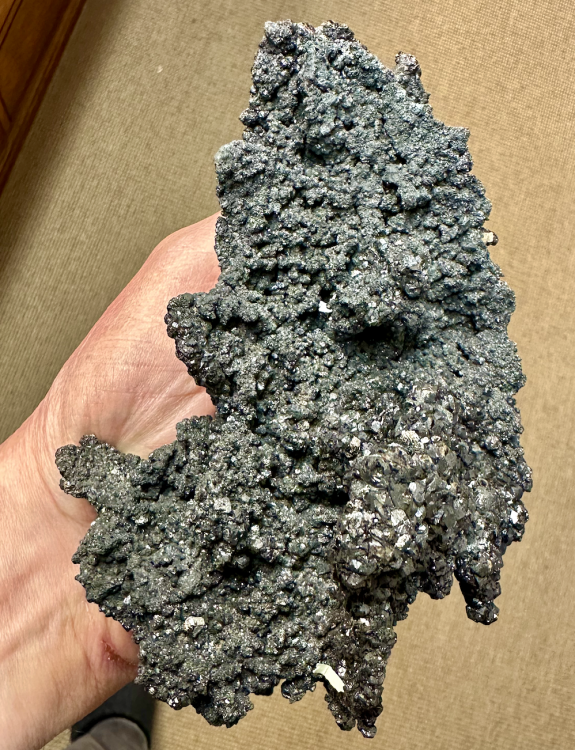

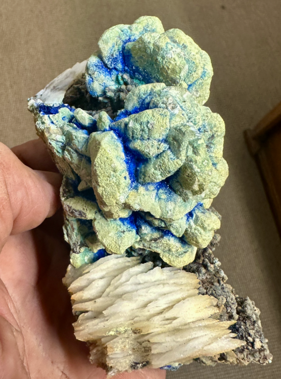

Bournonite partiellement altérée, recouverte d'une pellicule d'azurite et de malachite (spécimen dégagé mécaniquement de la baryte). Les Cèdres.

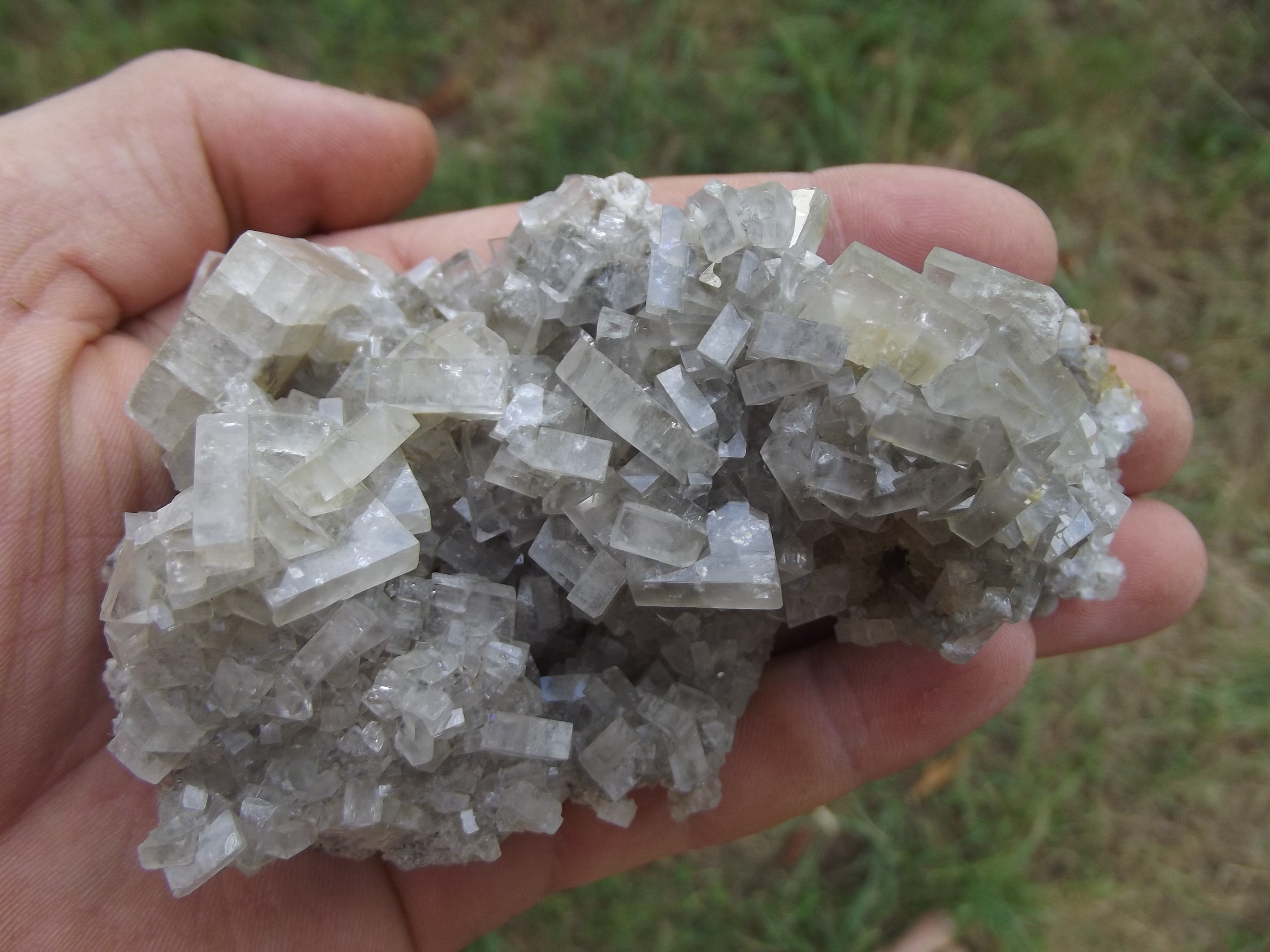

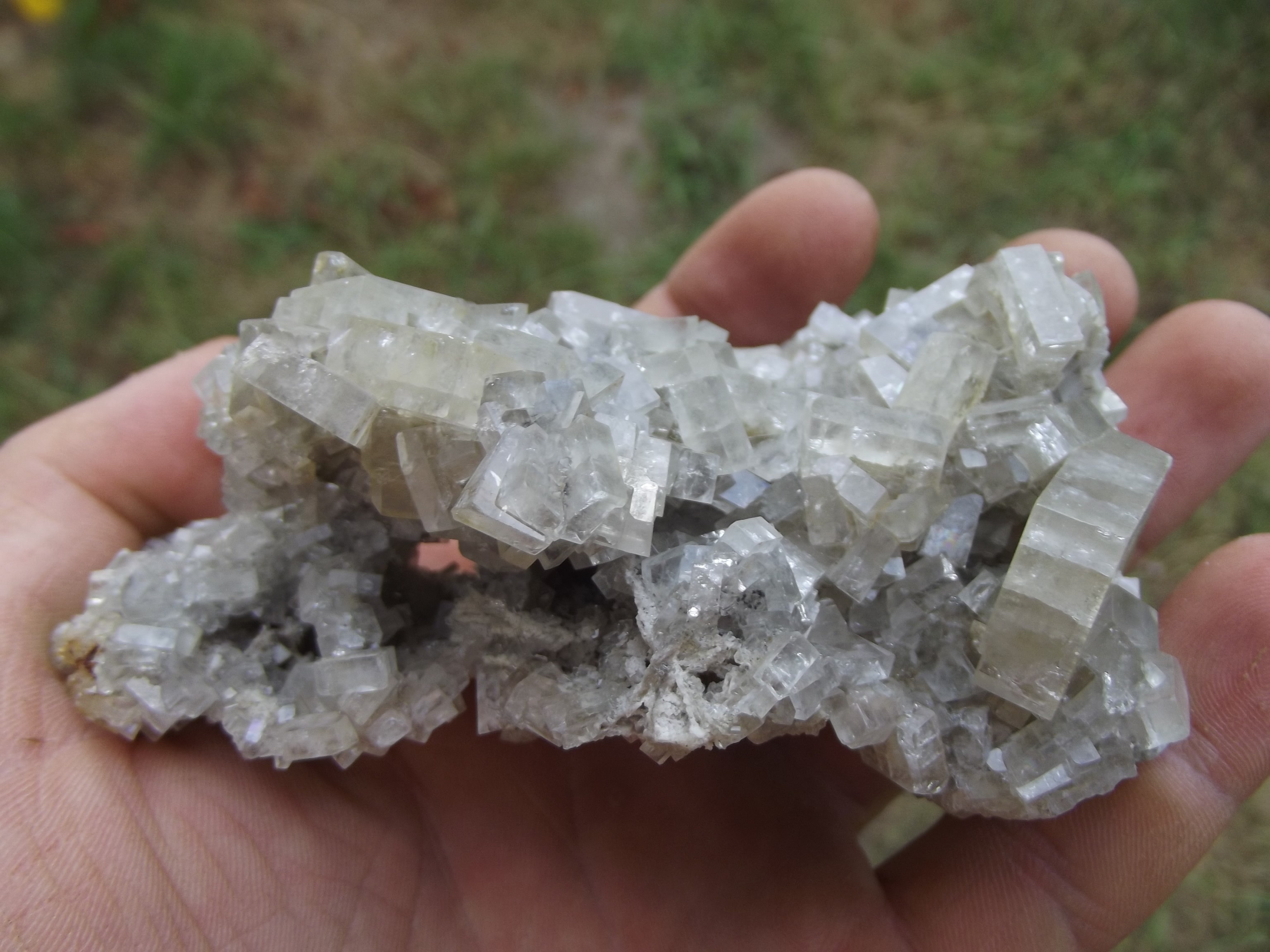

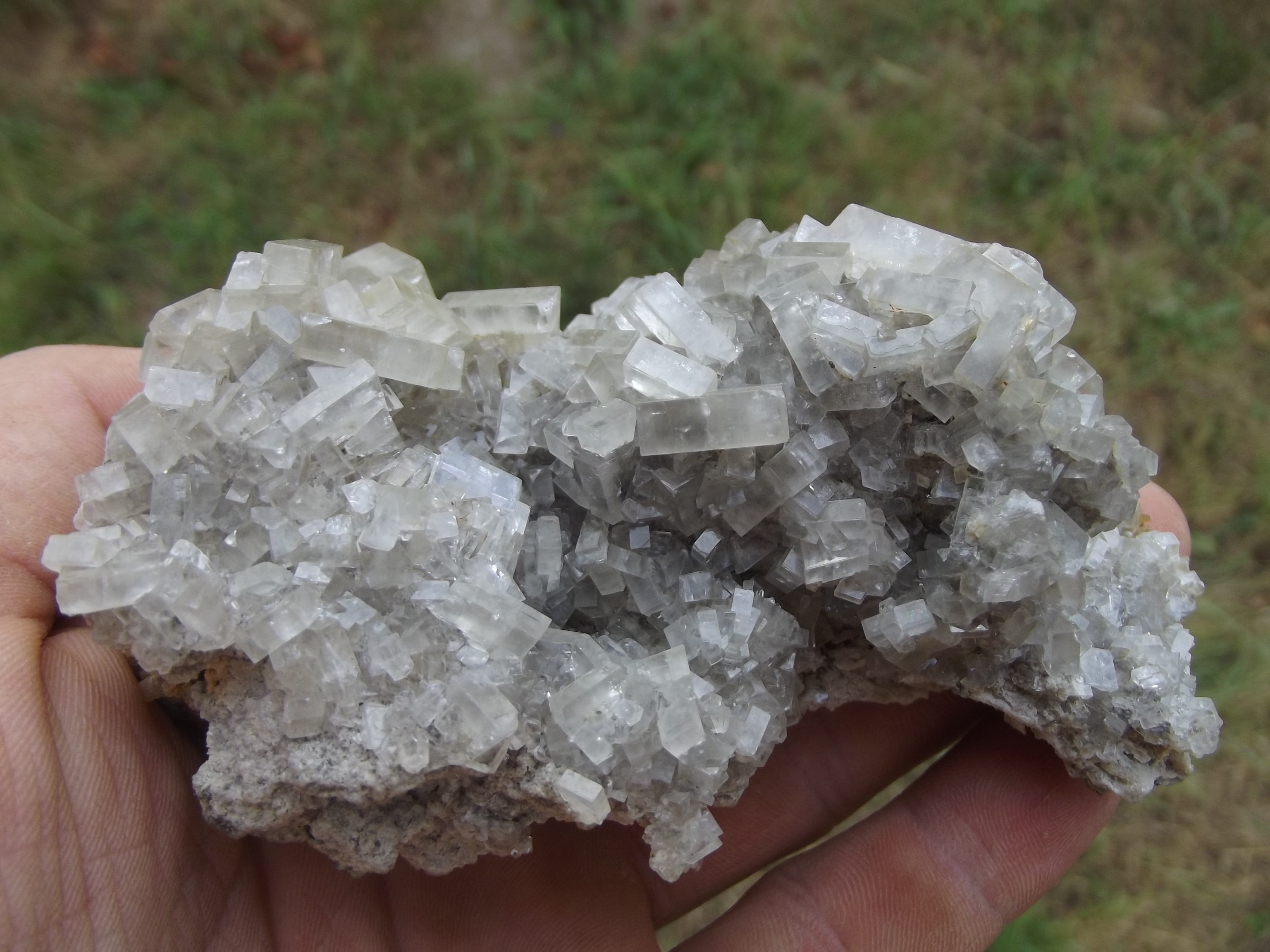

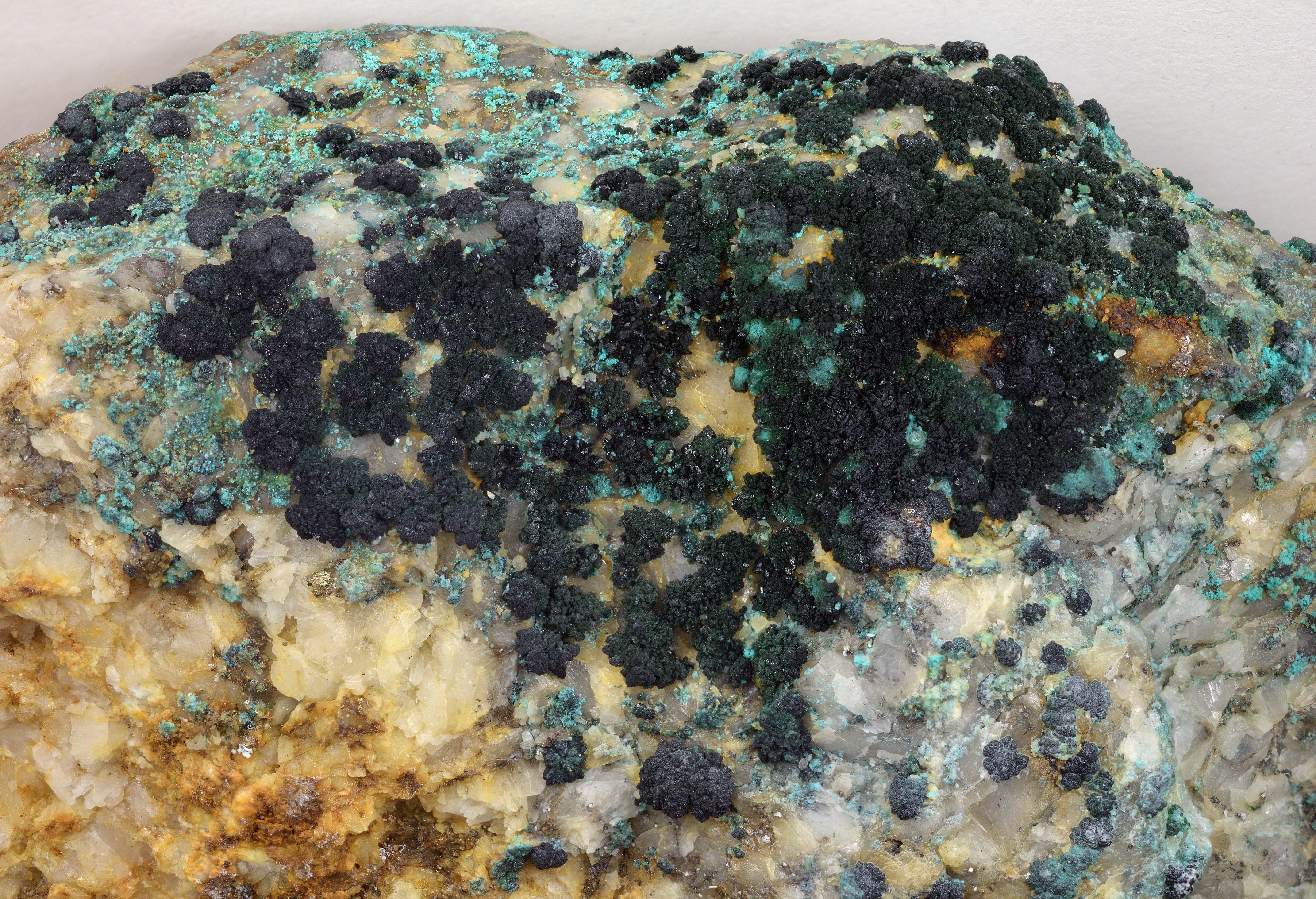

Barytine en cristaux tabulaires, Vieux Travaux (secteur Espérance ?)
il y a 3 minutes, Tumbler a dit :
Bien jolies pièces.
Je ne crois pas avoir beaucoup vu l'association bourno/Azu/Mala, c'est super, bravo!
Merci. L'association n'est pas si rare, le bournonite libérant du cuivre à l'altération. Ces pièces sont caractéristiques de la surfaces des gisements. Au cèdres il y a eu beaucoup mieux, et cela existe également dans les Alpes.
Il y a 9 heures, Tumbler a dit :
Merci @AMEDE pour les précisions. Je n'en avais pas vu des Cédres sur le forum (enfin je ne crois pas), je pensais l'association peu commune.
Ca donne en tout cas envie de refaire un tour aux Cèdres 🙂
Il n'y a qu'une zone à ma connaissance qui en donne. Après il y a aussi la carrière à la Gardie.
Et à la sanguinède il y a la même chose sur baryte avec des tétras.

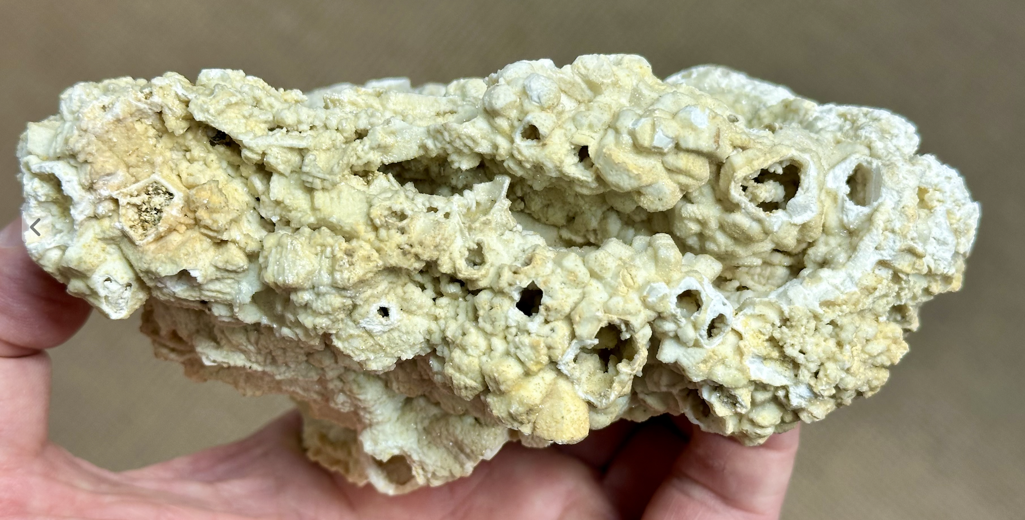

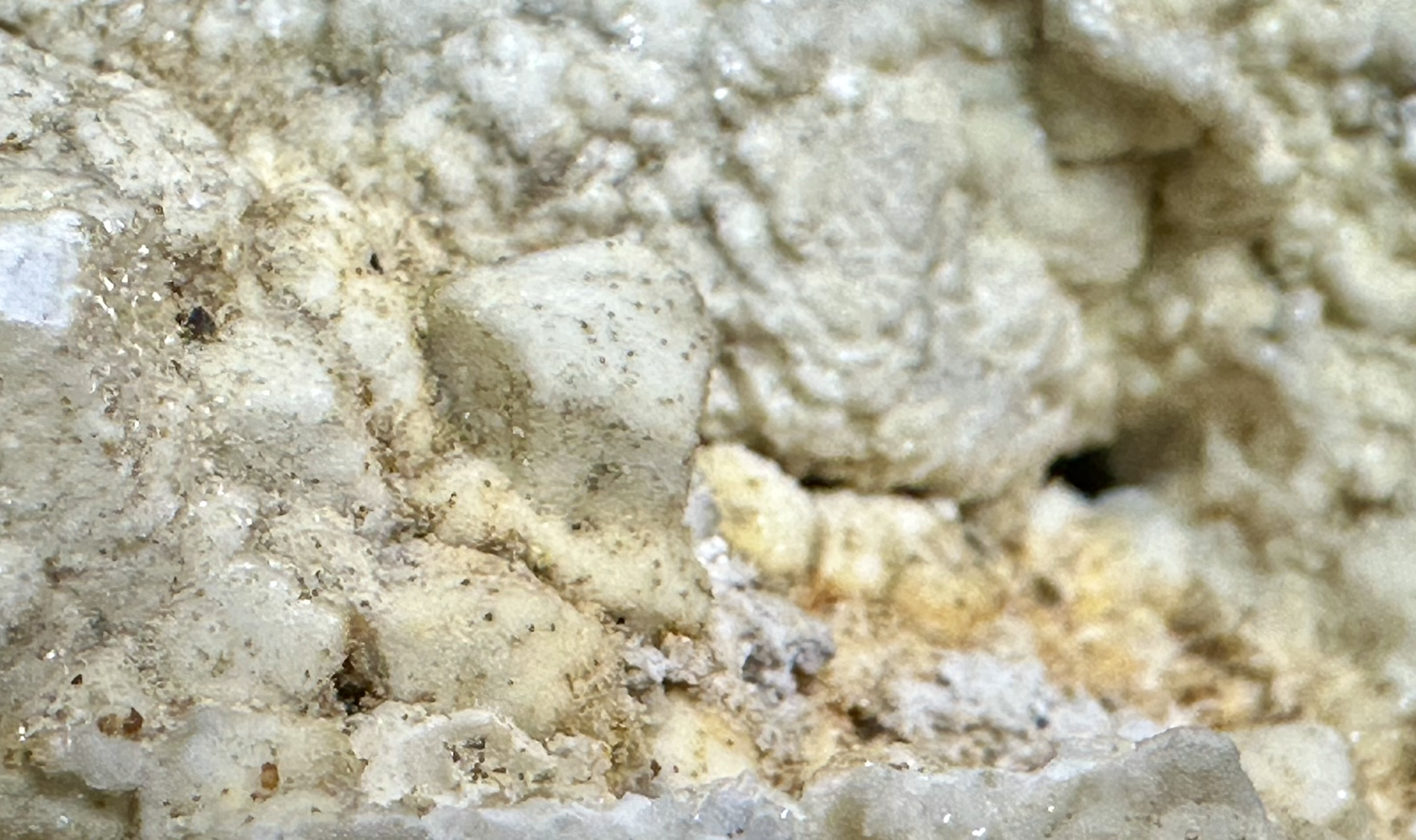

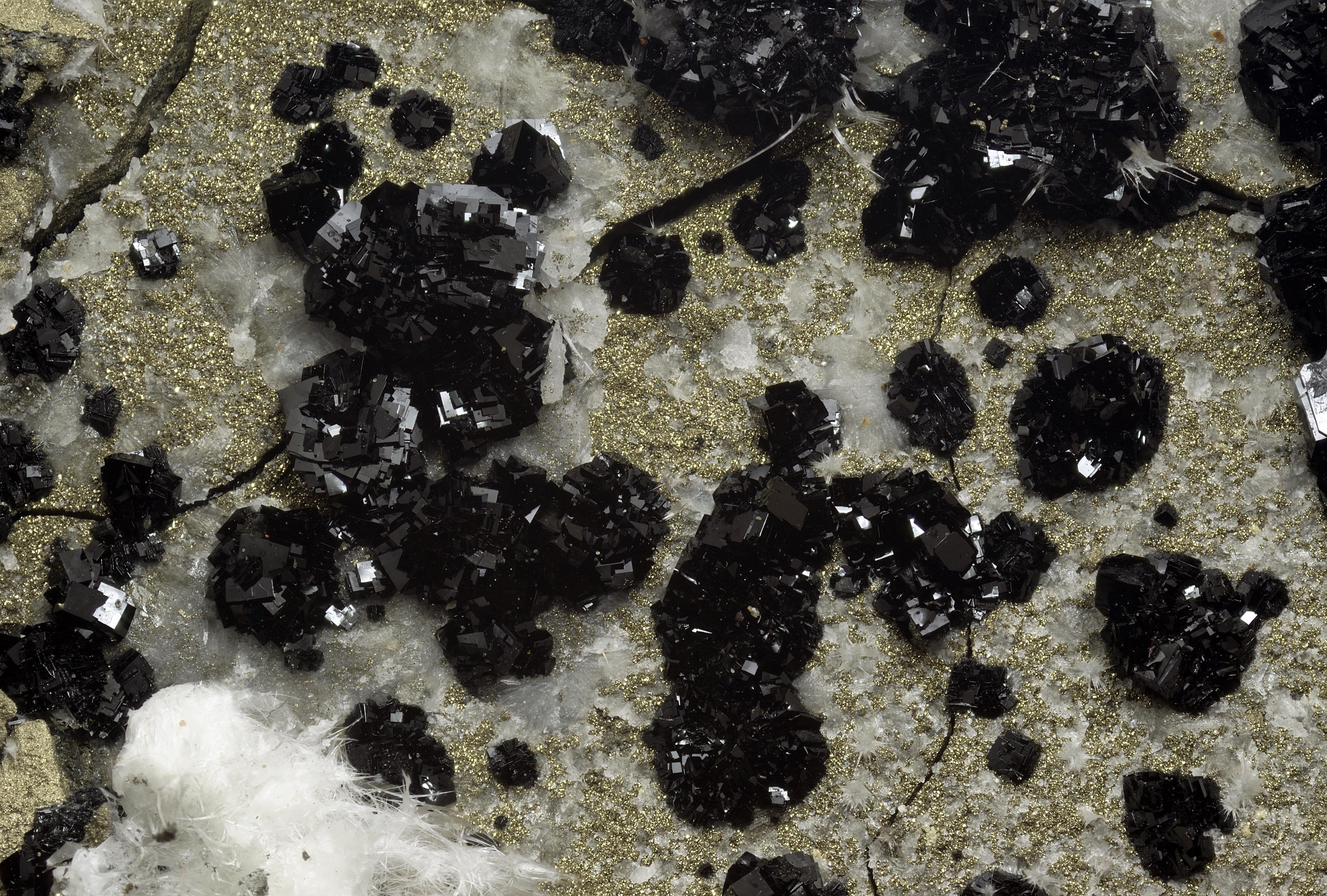

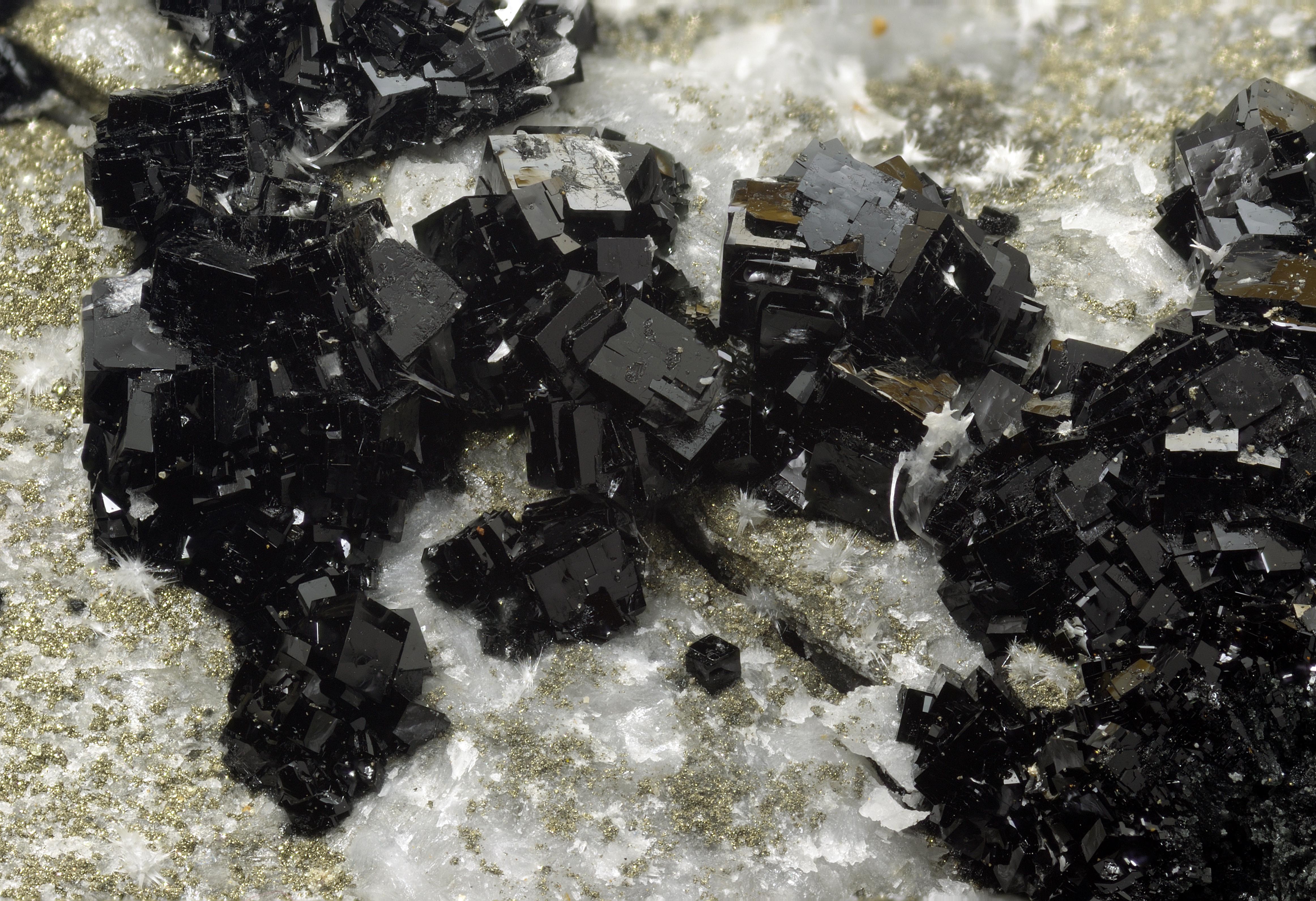

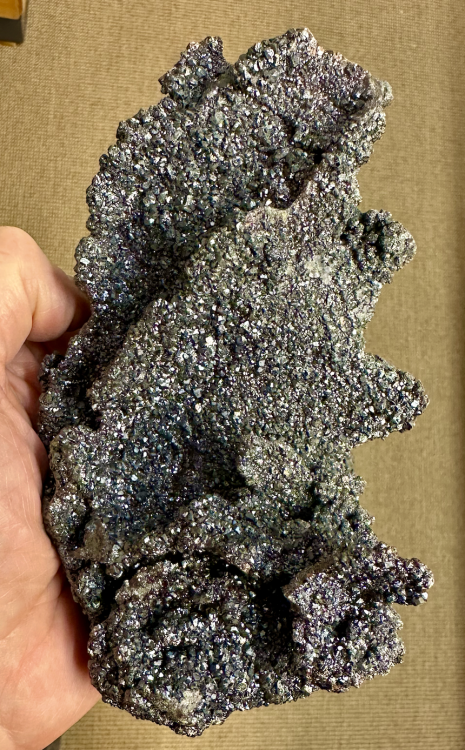

Barytine (verif) en pseudomorphose après un minéral inconnu.
Vieux Travaux dans un lieu qui m'est inconnu.
Ce pourrait être la Barytine ou une autre espèce actuellement indéterminée. J'avoue que lorsque j'ai vu les premiers spécimens, il y a une quinzaine d'années, j'étais resté dubitatif devant la détermination - barytine………

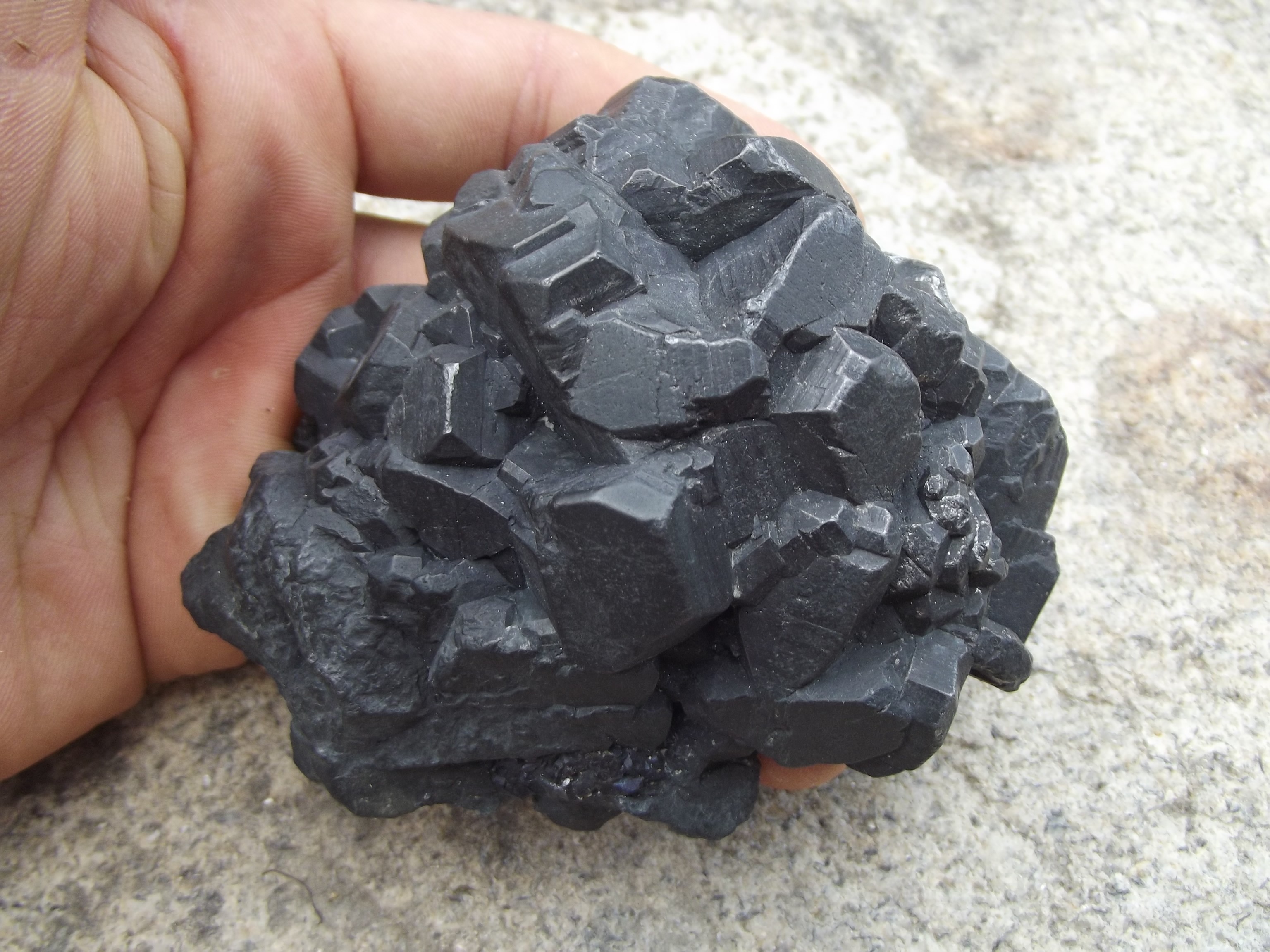

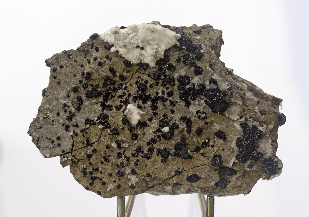

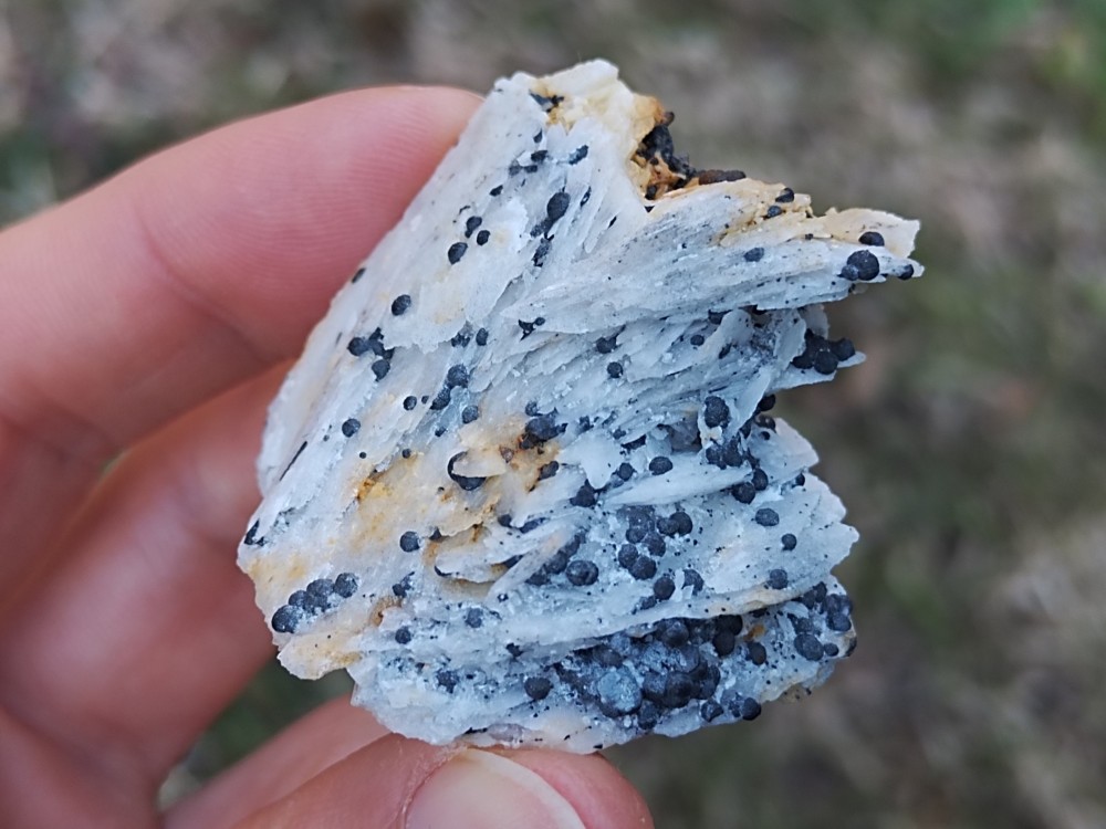

il y a 10 minutes, icarealcyon a dit :

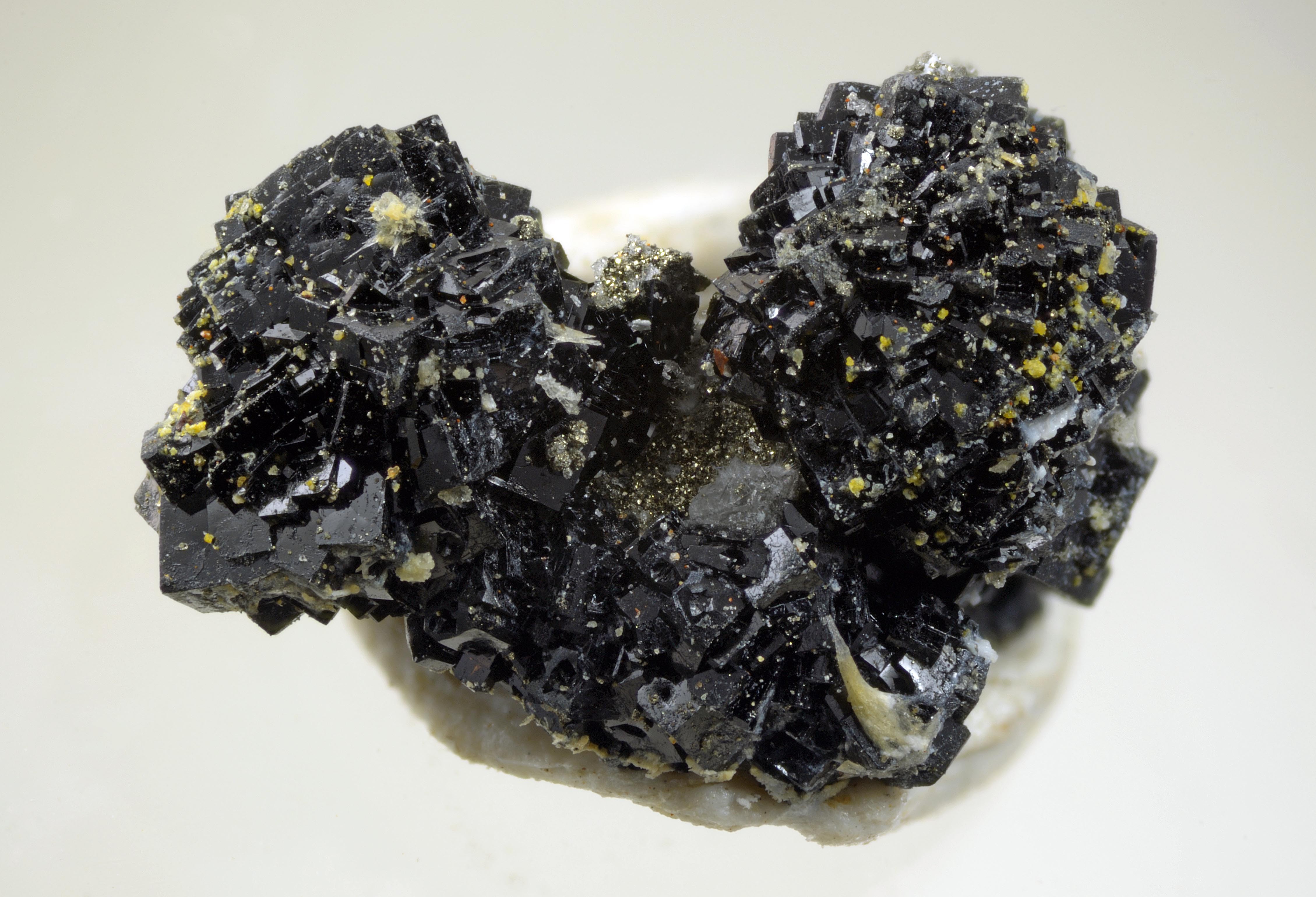

Sur ce fil, en page 24, un échantillon très comparable: sphalérite sombre en boules sur barytine.
Galène ou Sphalérite : les deux peuvent se présenter en boules sur cette localité. Difficile de trancher sur la base de ces seules photos. Petite préférence pour la Galène, d'après l'éclat et la couleur de la boule cassée en bas de la première photo.

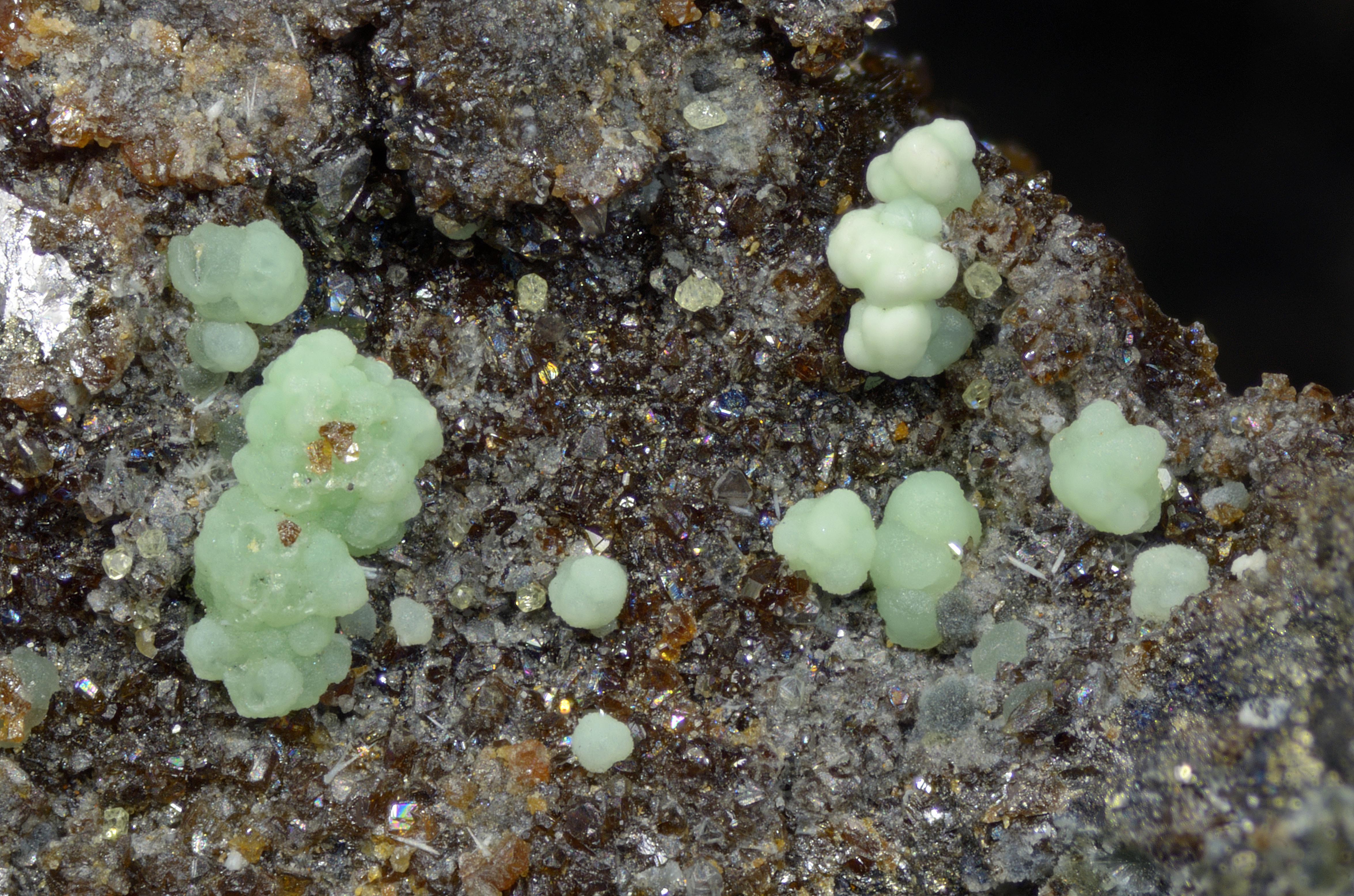

Secteur Obelix
6456Annabergite-L34mm-Luminar40mm(2)-34cm-diff-L-CZP-D122710-I(10)-LPF(1000).thumb.jpg.faeb215af60dfb75d1fd876221309304.jpg
Annabergite sur sphalérite (et quelques cristaux jaunes de soufre) - Champ 3,4mm
Analysé EDS (par moi-même) + DRX (Michel Blondieau, université de Liège)
Dans la gangue, des grains métallique argentés informes mêlés à la sphalérite on montré à l'analyse EDS du nickel et de l'arsenic, avec un peu de zinc et de soufre provenant vraisemblablement de la sphalérite. Les 2 candidats les plus plausibles sont la mauchérite ou la krutovite. Je n'ai pas récolté assez de matière pour faire réaliser un DRX. L'une de ces espèce constitue probablement le primaire du nickel.

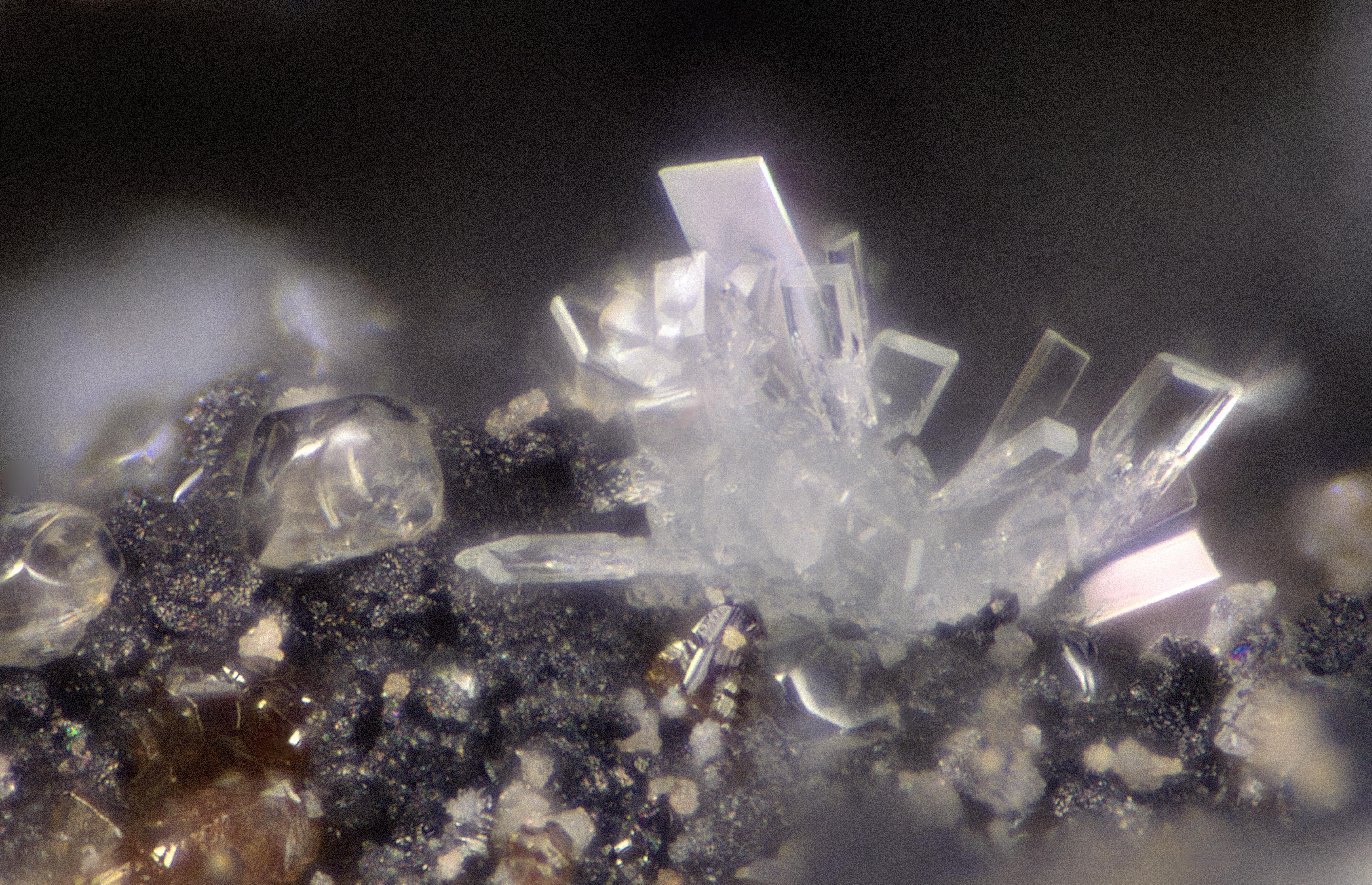

6952Kottigite-L047mm-BL50x(3)-195mm-diff-T-HF(C).thumb.jpg.50cd6ac3d20e200b73bbdb2aa5272c84.jpg
Köttigite - Champ 0.47mm
Analysé EDS (par moi-même) - il s'agit du pole zinc du groupe de la vivianite, l'annabergite étant de pole nickel de ce même groupe.

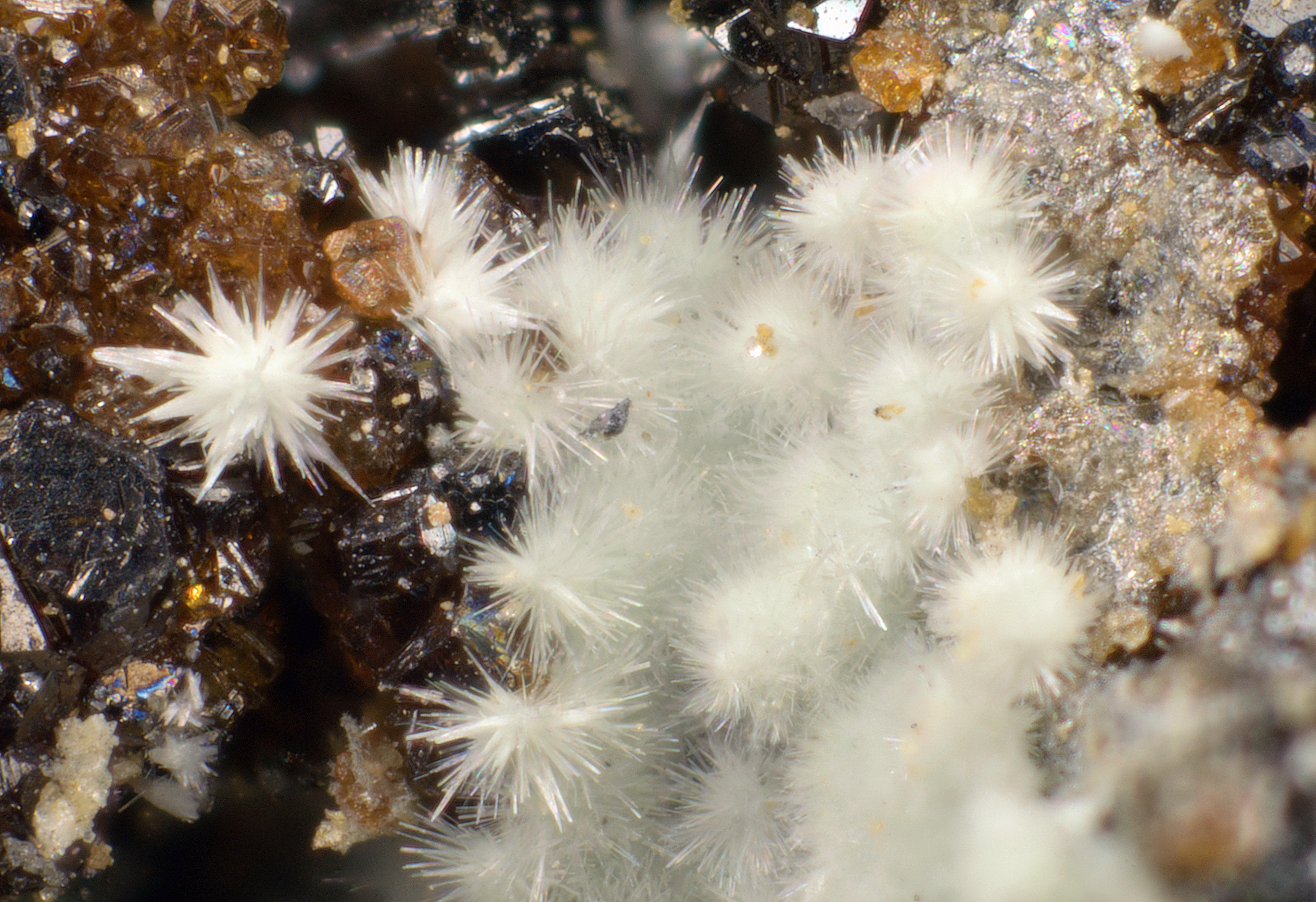

6949Kottigite-L12mm-Luminar16mm(3)-166mm-diff-T-CZP-D122710-I(10)-LPF(1000).thumb.jpg.1441996d264c691ed781ecb9020013ec.jpg
Autre échantillon de köttigite, en oursins - Champ 1,2mm
Analysé en EDS (moi-même) + DRX (Michel Blondieau, université de Liège)

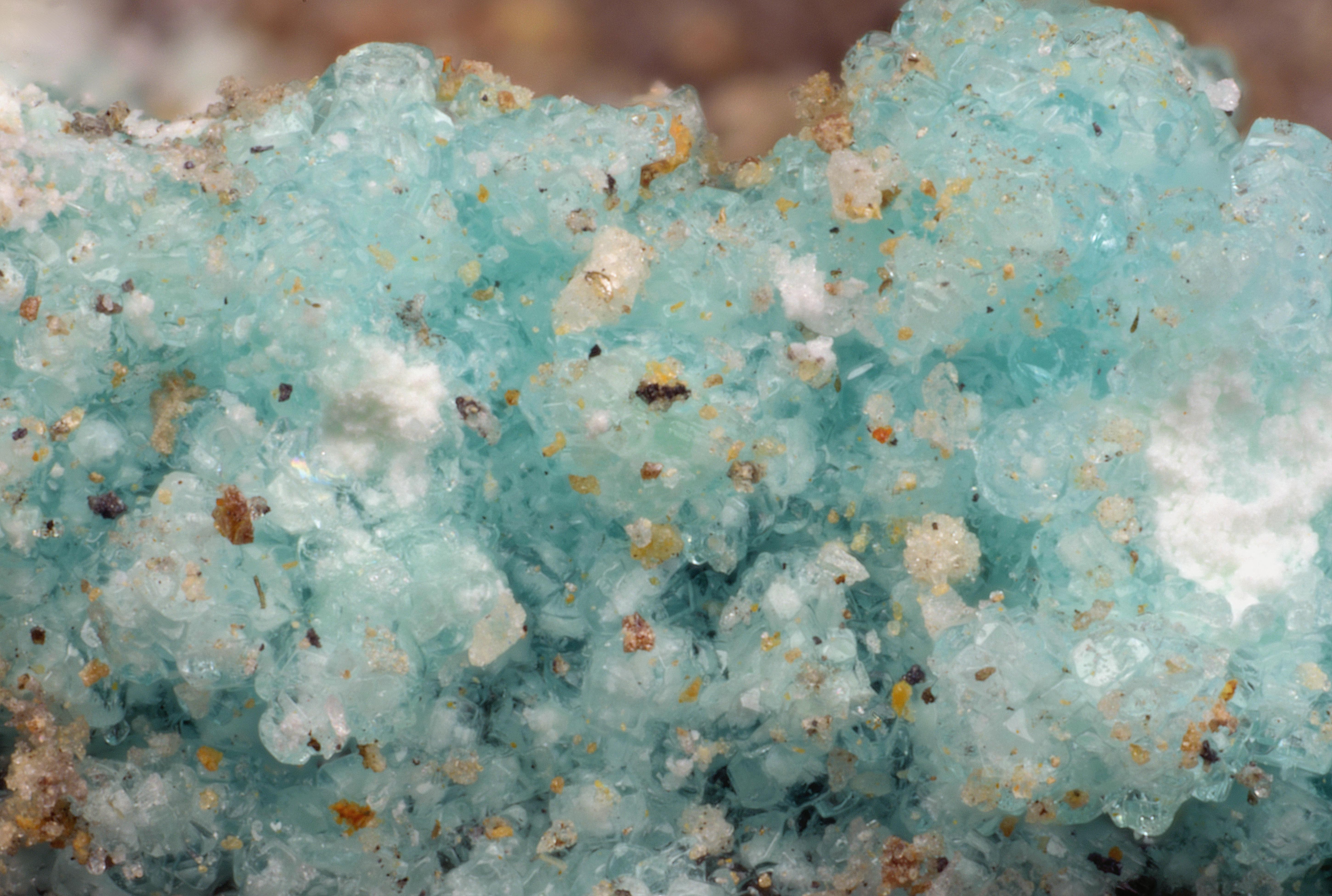

6947Nickelboussingaultite-L19mm-Luminar25mm(4)-199mm-diff-T-CZP-D153710-I(10)-LPF(1000).thumb.jpg.534c0160388b4c6f80871308f4cbc719.jpg
Cristaux bleu-vert de nickelboussingaultite - Champ 1.9mm.
Analysé EDS (moi-même) + DRX (Michel Blondieau, université de Liège)
C'était la 5° occurrence mondiale pour cette espèce. il en existe aujourd'hui une 6°.

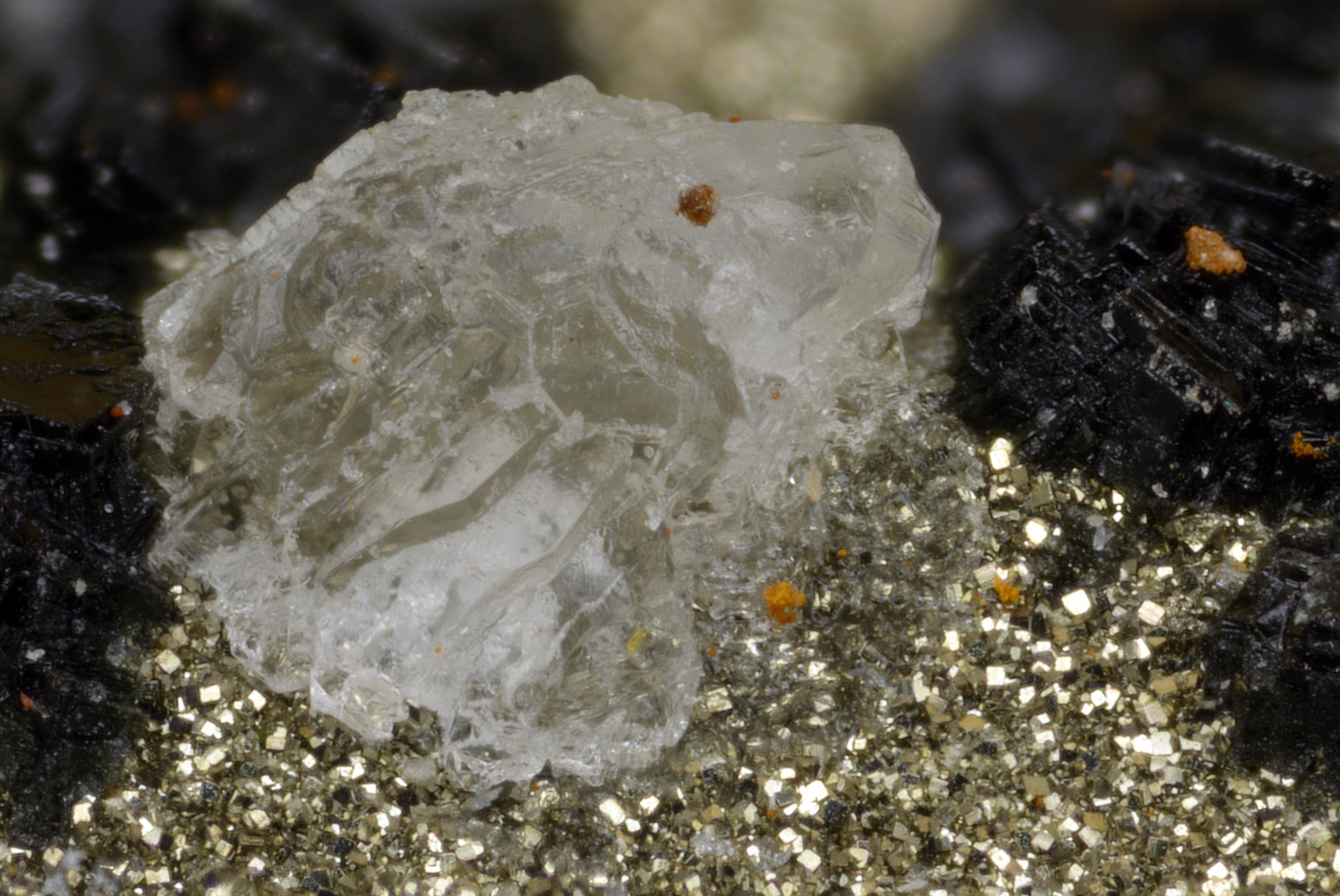

6469aVoltaite-L35mm-Luminar40mm(4)-325cm-diff-L-CZP-D202700-I(10)-LPF(1000).thumb.jpg.634400f5cc6c726febc5d8771ef54784.jpg
Voltaite et magnésiocopiapite (jaune) - 3.5mm - Le minéral blanc translucide au coeur est de la khademite
Découverte par Michel Blondieau, la Khademite est un fluoro-sulfate d'aluminium. Au moment de la découverte, c'était le 14° gisement mondial. Il y en a aujourd'hui une vingtaine.
Elle a été analysée par diffraction des RX sur monocristal par Fabrice DalBo à l'université de Liège.

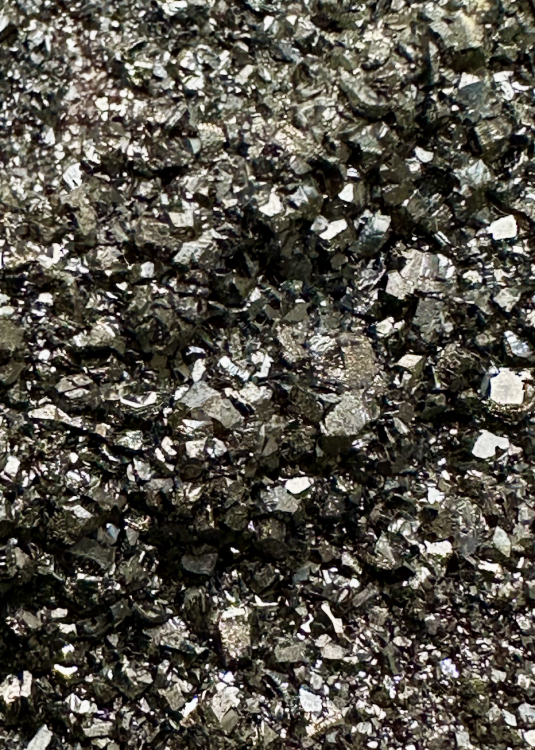

Ce qui est étrange c'est que ce minéral semble doré vu à la loupe donc j'ai pensé à de la pyrite mais la dureté ne semble pas correspondre.
Sur la 2° photo en bas à gauche ça ressemble bien à des clivages de galène. L'encroûtement, difficile à dire.

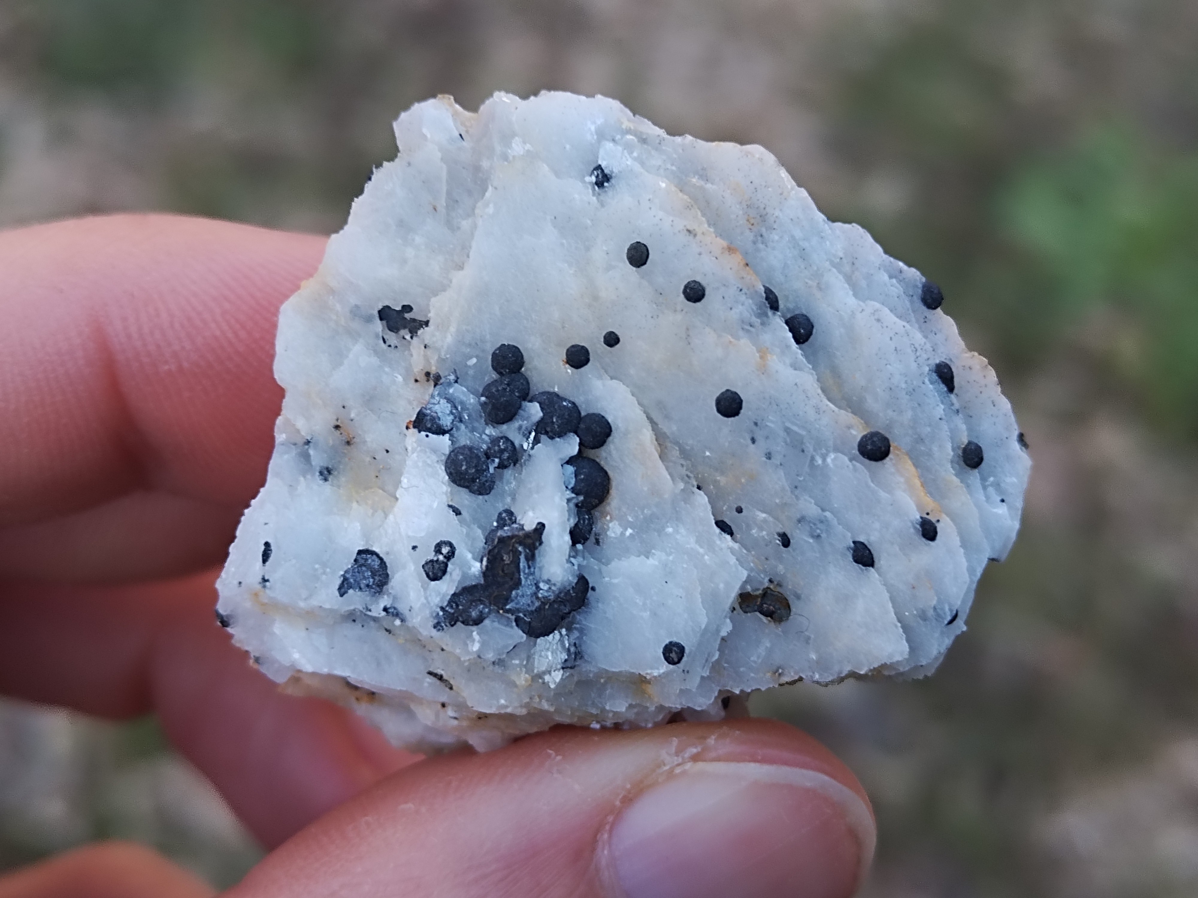

Il y a 6 heures, Jjj a dit :
Je n'ai pas trouvé d'infos sur cette pierre si quelqu'un connait ?

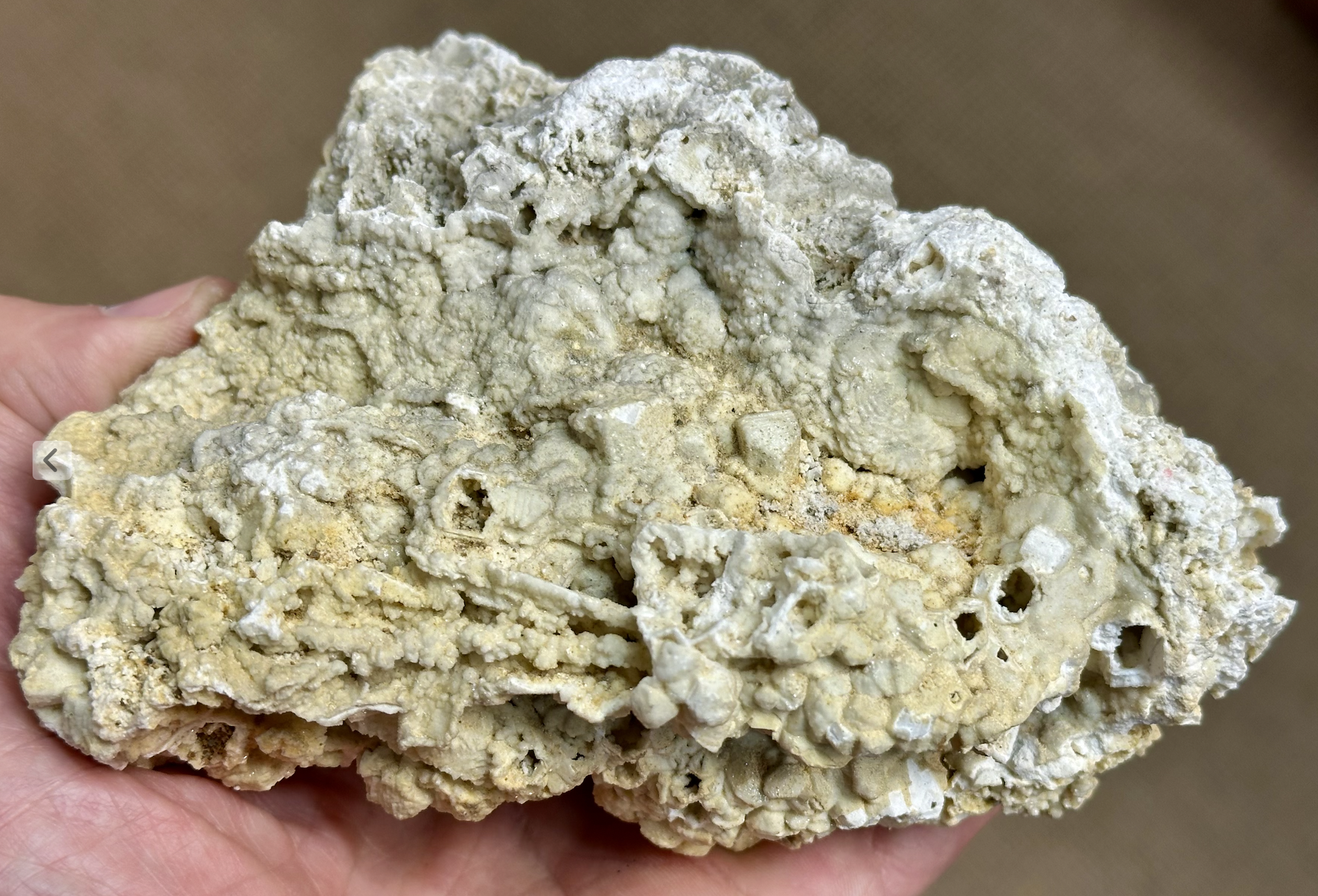

? sur Barytine
Vieux Travaux
4×4 cm
IMG_20260104_163404_edit_2014626035463348.thumb.jpg.6b55d970d24edac2358bb8a4cc103429.jpg
Sphalérite pour moi, j'ai une pièce qui ressemble beaucoup,  de Rataunneau je crois. Les sphalérites sont légèrement brunes, la galène est plus noire grise.

Il y a 1 heure, Jjj a dit :
Tu peux tester la trace, la galène a une trace grise noire, celle de la blende est blanche/plus claire.
