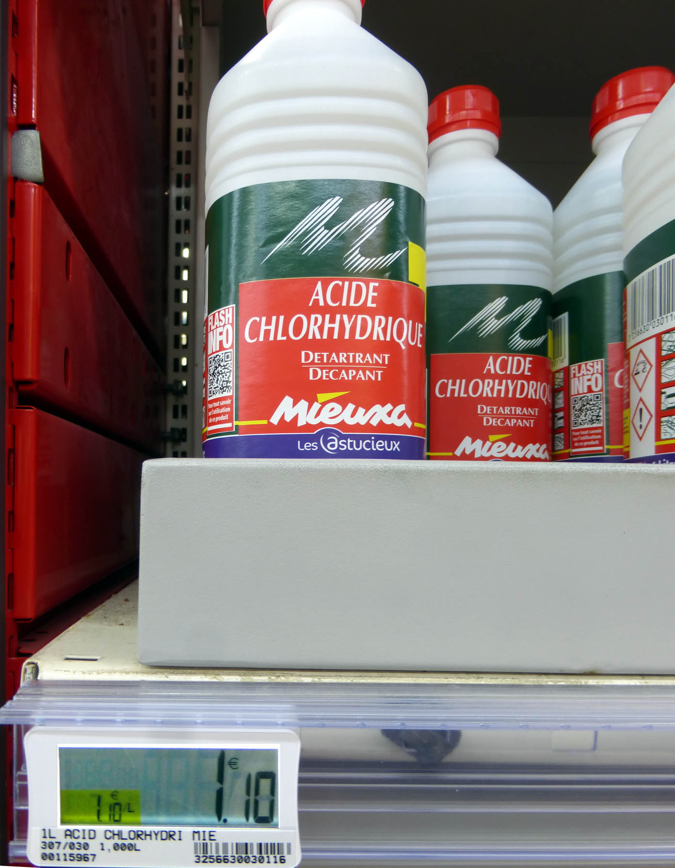

Pour faire des tests n'importe quelle marque fera l'affaire.
Mais avez vous remarqué qu'il y a divers taux de dillution de l'acide chlorhydrique?
Car il faut rester pas rêver; elle n'est pas pure! :desole:
Posted
Dans les drogueries, grands magasins de bricolage, hyper marchés etc..., l'acide chlorhydrique a en général une concentration de l'ordre d'une vingtaine de pourcent, soit une concentration d'environ 6 à 7 moles par litre ou encore 260 grammes d'HCl par litre. La qualité du produit est assez variable suivant les fournisseurs. Parfois il est, comme il devrait être, parfaitement limpide et incolore mais souvent il est jaunâtre (présence de fer) et peut présenter une odeur d'œuf pourri (présence de sulfures).
L'acide à 37%, 12 N, est l'acide dit fumant. On ne le trouve que chez les marchands de produits chimiques. C'est la plus forte concentration qu'on puisse se procurer.
Lors des dilutions, mettre toujours l'acide dans l'eau en versant doucement et pas l'inverse. Cette pratique, qui est toujours recommandée expressément, est surtout impérative pour l'acide sulfurique où sinon on s'exposerait à de très graves conséquences : entrée en ébullition brutale avec projection d'acide. Je rappelle que l'acide sulfurique est aussi appelé vitriol et ça fait vraiment des trous dans tout ce que ça touche. Pour l'acide chlorhydrique, si on se trompe, ce n'est pas très grave car l'échauffement est beaucoup moins important, mais autant être discipliné et prendre l'habitude de toujours mettre l'acide dans l'eau et pas l'inverse. Pour ceux qui aurait de l'acide sulfurique concentré, je leur conseille de faire la petite expérience suivante; mettez dans une coupelle en porcelaine un morceau de sucre et versez dessus un peu d'acide sulfurique concentré, observez le comportement du morceau de sucre (2 à 3 minutes, c'est sans danger): ça vous donnera une idée de ce que fait l'acide sulfurique sur la peau si on ne rince pas abondamment immédiatement après contact.
Cdlt
