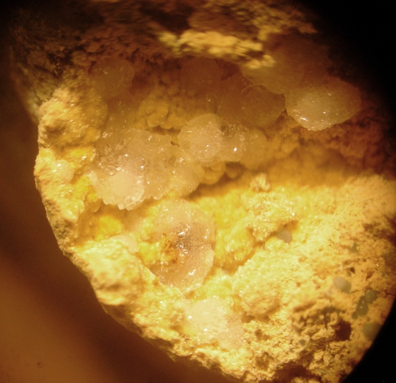

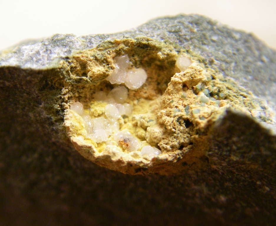

J'ai effectivement pense a une zeolite dans un premier temps, mais ce qui me chagrine un peu c'est de trouver ce genre de mineralogie dans un basalte vieux de 2 Ga et qui n'a pas ete chahute depuis...
Puis meme si pas bien visibles sur mes photos il y a ce mineral en aiguilles jaunatres qui sert de support au mineral blanc... Quel silicate cela pourrait il etre?
Donc mon autre piste serait celle des phosphates: cacoxenite et autre strengite.. Il y a des pyrites dans le basalte, une intrusion granitique pas loin. Donc c'est egalement joueable.
Phosphate ? Ma foi , pourquoi pas .
Pour ce qui est jaune en dessous , je ne pense pas que ce soit de la cacoxénite , la couleur est trop monochrome à mon gôut .
Je n'affirme rien , je raisonne juste sur la photo présentée .
Lorsque tu auras les résultats , ils m'intéressent ( pure curiosité intellectuelle ) .

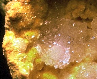

Sur la 1ère photo la forme cristalline m'aurait fait penser à l'analcime mais la 2ième vue infirme, par les petits pointements cristallins sur les cristaux, ce que je pensais.
Desole, qualite de photo tres moyenne. ~ 1cm de large

J'ai de l'espoir grace a l'intrusion granitique qui est toute proche (granite qui est pourvoyeur de phosphore - apatite).
La question que je me pose par rapport aux zeolites (qui est egalement tres probable), est de savoir si elles peuvent 'survivre' dans une roche aussi ancienne.

Zeolites formees dans le basalte tres peu de temps apres sa mise en place, soit au cours du metamorphisme regional. Mais dans les deux cas c'est vieux d'environ 2 milliards d'annees.
Question: trouve t on des zeolites dans des roches de cet age et qui n'ont rien subi (mis a part l'erosion) depuis?
Sinon joli recadrage et recontraste.. mais je peux pas faire mieux pour le moment comme photo (la brousse...).

Les analyses MEB sont arrivees et la presence de phosphates est confirmee.
Ci dessous les donnees pour l'espece la mieux exprimee. Peut etre variscite pour les choux fleurs blancs et cacoxenite pour les aiguilles jaunatres (pic de Fe).
Un tres bon potentiel pour la decouverte d'autres phosphates dans ce gite inedit.
