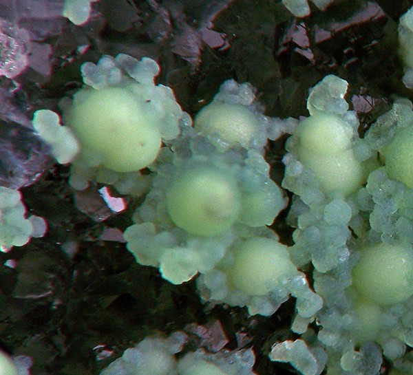

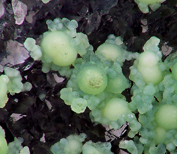

Pour illustrer les différences entre la MSN505 et la MSN202.
Même échantillon, même éclairage, même champ (2,5 / 3mm), même nombre d'empilements (12) avec combine ZM.
1) 505 :
post-3954-0-39622200-1322217639_thumb.jp
2) 202 :
post-3954-0-33640300-1322217673_thumb.jp
Désolé, je n'avais pas de morbach à ma disposition, alors je me suis contenté d'une photo de caillou, un phosphate aveyronnais en l'occurence. :siffler:
B)

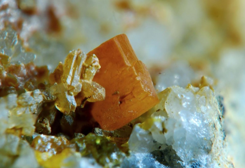

message # 644 de Pascal "...Il serait intéressant de voir quelques clichés pour au moins pouvoir évaluer "à la louche" le point le plus faible...."
Bonsoir
pour répondre à Pascal, voici une photo ou je trouve la netteté assez moyenne. :question:
A+
André
post-2102-0-56060500-1322422017_thumb.jp
Tu peux indiquer le champ ? Si c'est 1cm, c'est atroce, mais si c'est 1mm, c'est plutôt bien.
Et il y a manifestement un manque de "piqué" de l'ensemble optique. Pas vraiment un problème de vibration à mon avis.
