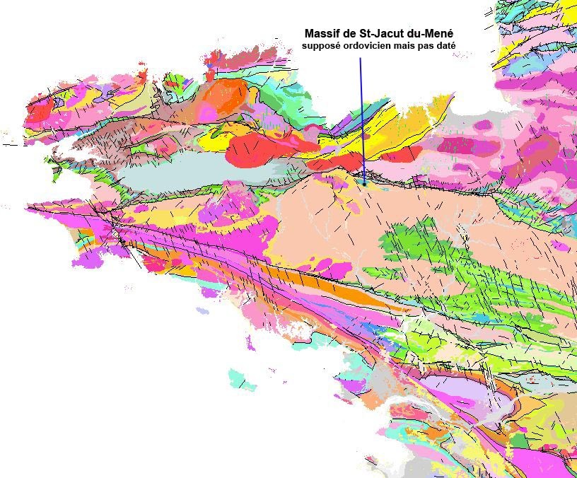

Bravo à Alchimiste et à Cédrick : l'amphibole c'est bien une hornblende (c'est la particularité de ce cailloux d'avoir des amphiboles maousses par endroits) ! La roche est donc une machinite bidulique à hornblende. Dans la compo du machinite, il y a donc bien des biotites déstabilisées en chlorite...Pas de glaucophane. Il faut maintenant chercher très simple, dans le classique ... Pas de texture pegmatitique car il n'y a que l'amphibole qui entrerait dans la catégorie ...
Alors peut être (méta-)andésite porphyrique à hornblende ?
PS : oui, d'accord avec toi Eric, ma roche est bien un gneiss trondhjémitique, et non l'inverse (j'avais pas voulu compléxifier la chose, car c'était déjà difficile...)
Non, pas amphibolite car magmatique et non métamorphique...Ok pour faciès porphyroïde...C'est vraiment beaucoup plus simple : quartz interstitiel en plage microcristallines, plagioclases (an 30-35) en gros individus subautomorphes et de plus petits à macles complexes, biotite chloritisée + apatite, zircon, sphène + donc de grosses hornblendes (par contre, je ne sais si c'est vert ou brun)...
OK ! Le 2e cliché était presque trompeur, car j'avais l'impression d'y voir une structure feuilletée (plus que grenue ou porphyroïde), d'où les préfixes "méta" et les divagations vers les schistes... Diorite quartzique, plutôt que quartzitique, non ? Soit dit en passant, composition minéralogique très proche de mon gneiss trondhjémitique, l'amphibole en moins...

Ca y est!
C'est amusant de voir comme des roches qui paraissent evidentes lorsque nous les postons ne le sont pas tant que cela des que l'on a pas eu le caillou entre les mains et sans le contexte de la decouverte.
Bon, je pinaille, mais trondhjémite, c'est purement une composition chimique ?, minéralogique ?, un contexte géodynamique ?
pour tout dire ça me fait drole d'avoir des trondhjémites, diorites de la lignée tonalitique donc roches plutoniques et des gneiss trondhjémitiques qui ne sont dus au métamorphisme de diorite (donc ortho), mais paradérivés.
Pour moi, paragneiss plagioclasiques me paraitrait beaucoup plus clair, trondjhémite me paraissant un terme très précis mais pas du tout facile à analyser.
Pour Eric, je t'aurais bien proposé une hornblendite à structure cumulative, mais après réflexion, il n'y a peut être pas une accumulation suffisante d'amphiboles. C'est la roche dominante du massif ? ou juste des petits stocks dans le massif ?, massif intrusif ou limites floues (parfois intrusives, parfois progressives.
Tout ça parceque ça me semble pas très éloigné des massifs de diorites du Limousin.
