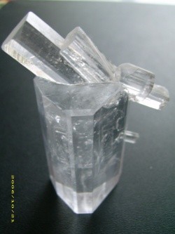

le sablais Posté(e) 15 novembre 2009 Signaler Posté(e) 15 novembre 2009 ce vendredi ap midi deux étudiantes me présentent un rhomboèdre de clivage rayant la calcite, avec des couleurs et un éclat rappelant la fluorine mais n'ayant , à main levée, pas la densité de la fluorine. Les angles du rhomboèdre ne sont pas ceux de la calcite ! La fluorine ne se clive pas en rhomboèdres alors qu'est-ce que c'est ? Je pense à un minéral de synthèse fourni par Pierron qui est du tartrate de sodium et de potassium qui est capable de donner des rhomboèdres Si ces étudiantes veulent bien mettre ci dessous la photo du cristal même simplement scané sur une face, histoire de prendre d'autres avis... Le tartrate de sodium et de potassium, c'est ce qu'on nomme le sel de Seignette ! Cristallisation : le sablais Citer
