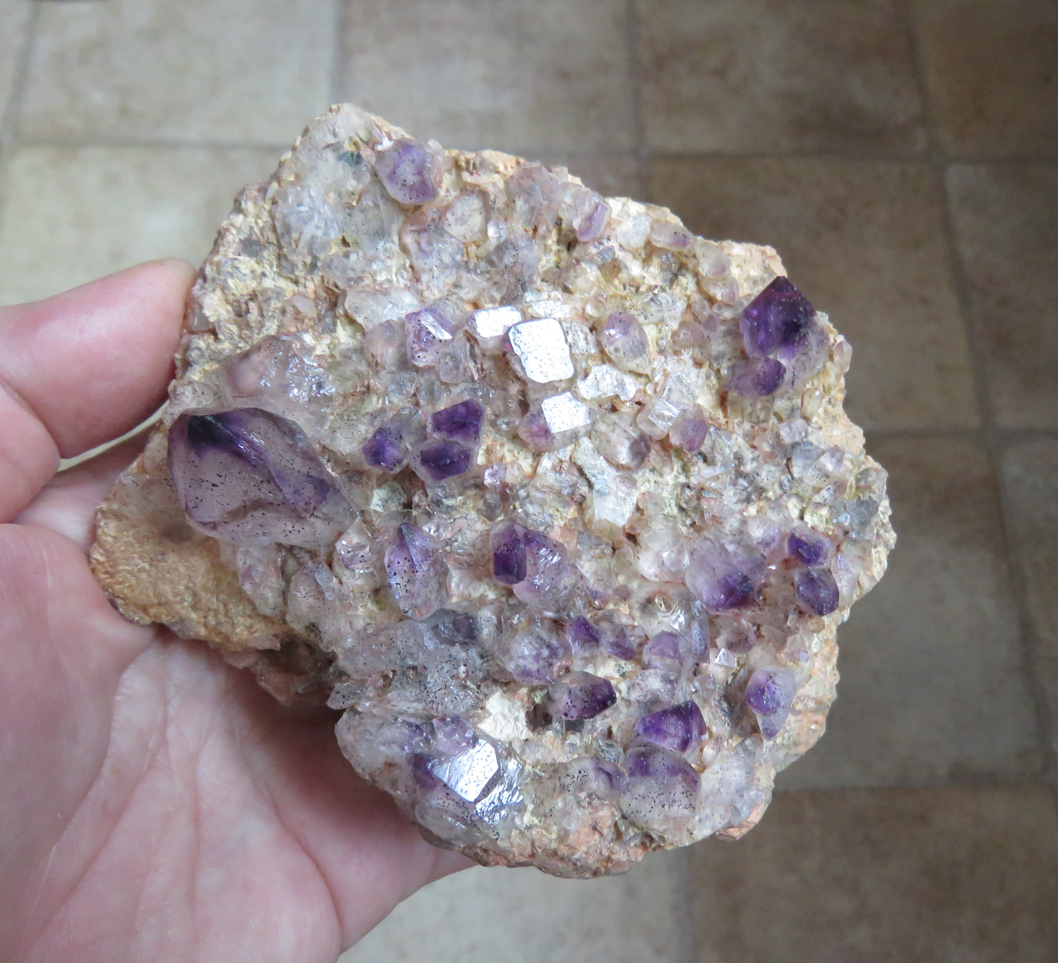

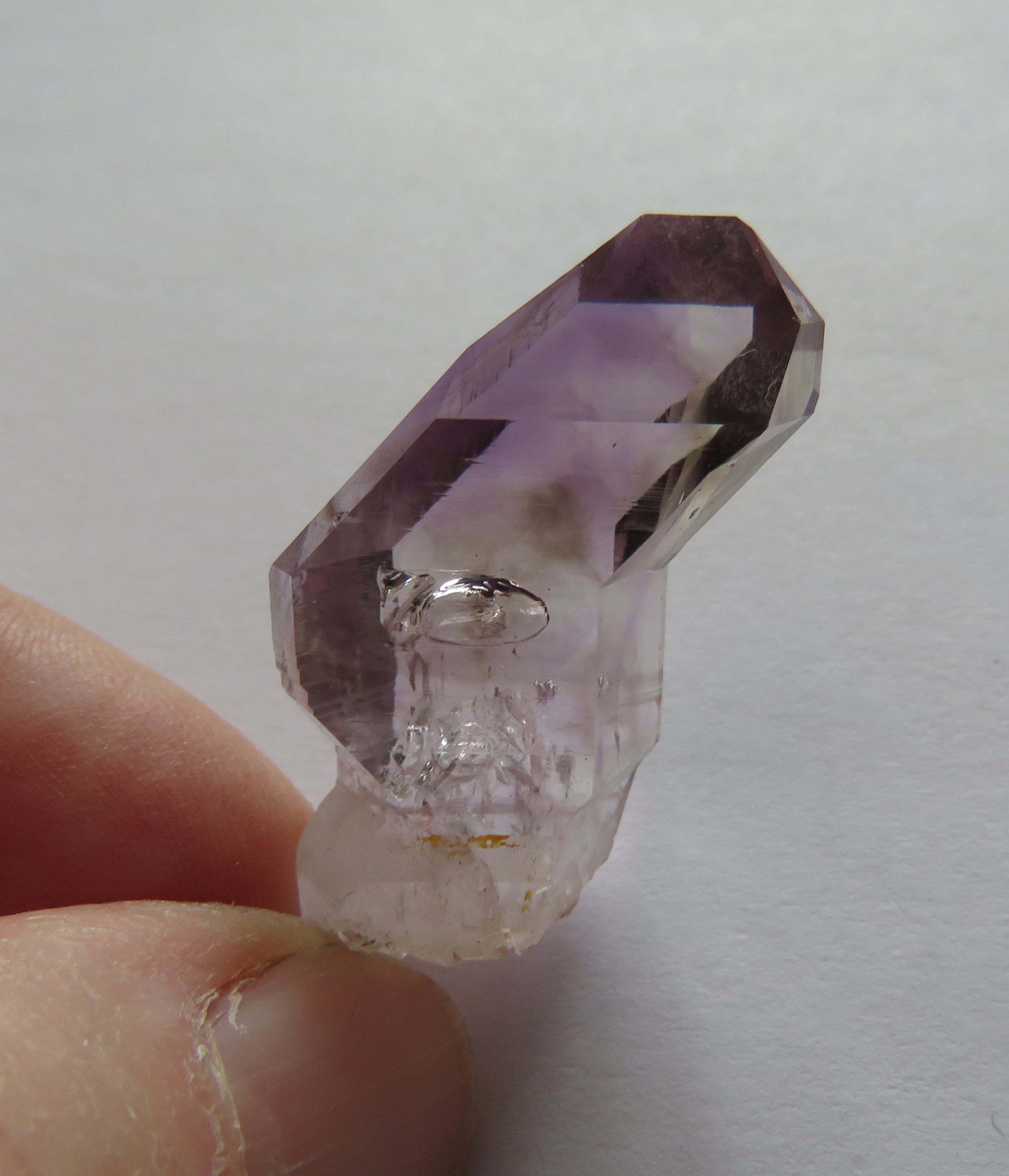

Quartz à zones fumées et améthyste avec inclusions et saupoudrage d'hématite, sur granite, Erongo

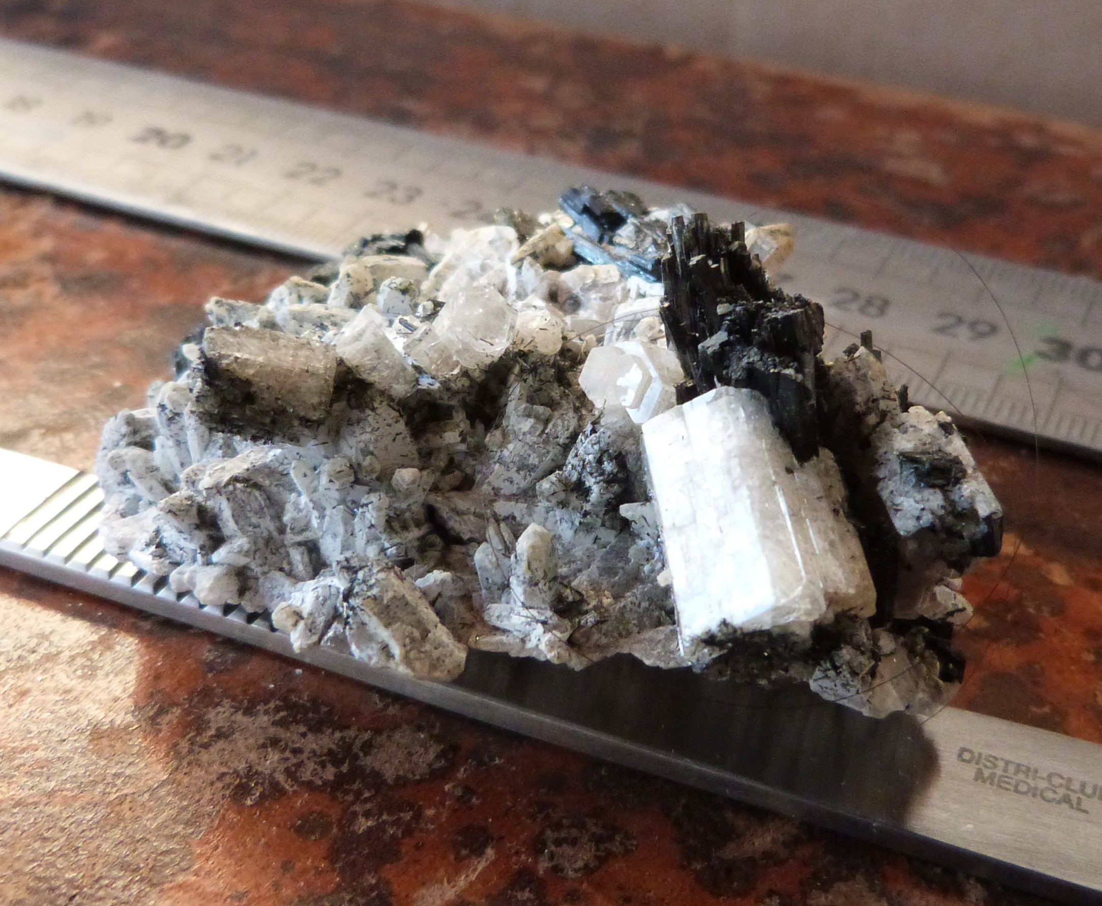

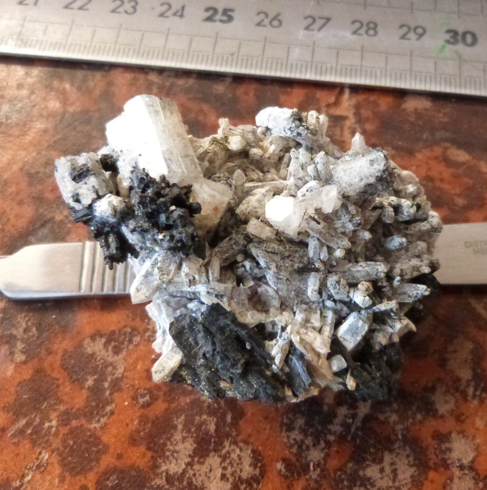

ceci est plus joli en vrai mais mon appareil n'est pas l'ami des volumes
donc béryl, schorl et (quartz) je suppose, avec de très fines aiguilles de ?
je poste aussi le dos avec une cristallisation micro jaune soufre
La foitite n'est pas du schorl:  il y a de petites différences chimiques. Il semble qu'elles associent souvent dans les differents spots à tourmaline de l'Erongo, jusqu'à constituer des cristaux mixtes. Elle a systématiquement un faciès finement aciculaire là-bas, avec le plus souvent une teinte bleu-noir par transparence. Il y a aussi apparemment du schorl bien exprimé en prismes trapus sur ton exemplaire. As-tu essayé de les observer à travers une forte lumière ? Certaines découvertes récentes, avec l'aspect de ton spécimen, et que l'on pouvait prendre pour du schorl à première vue, sont de la foitite ou même potentiellement de l'elbaite, car en fait au lieu d'être noirs et opaques, ils sont bleu très très foncé, et légèrement translucides :surpris:
oui pardon je voulais dire "mais alors, est-ce bien du schorl?"
je regarderais ça demain au soleil, c'est très intéressant, merci =)
jai l'impression que la qualité photo se perd aussi à la conversion jpg, je verrais si je peux faire mieux

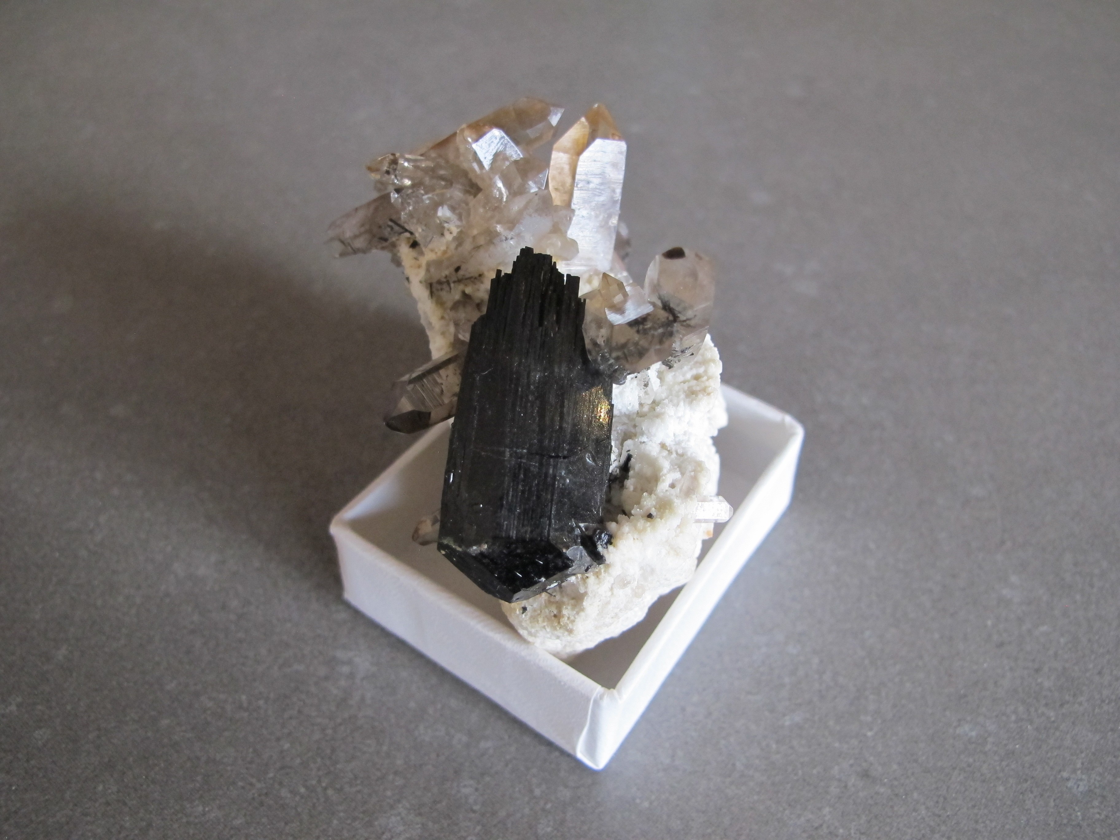

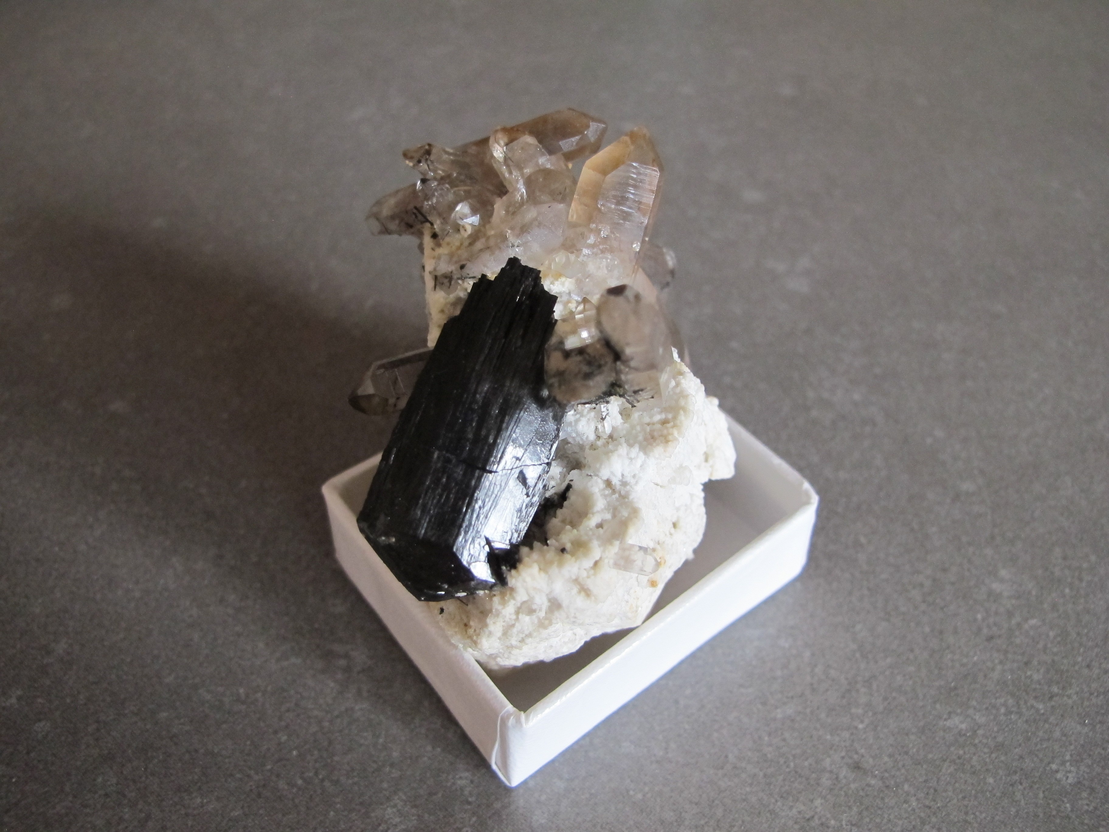

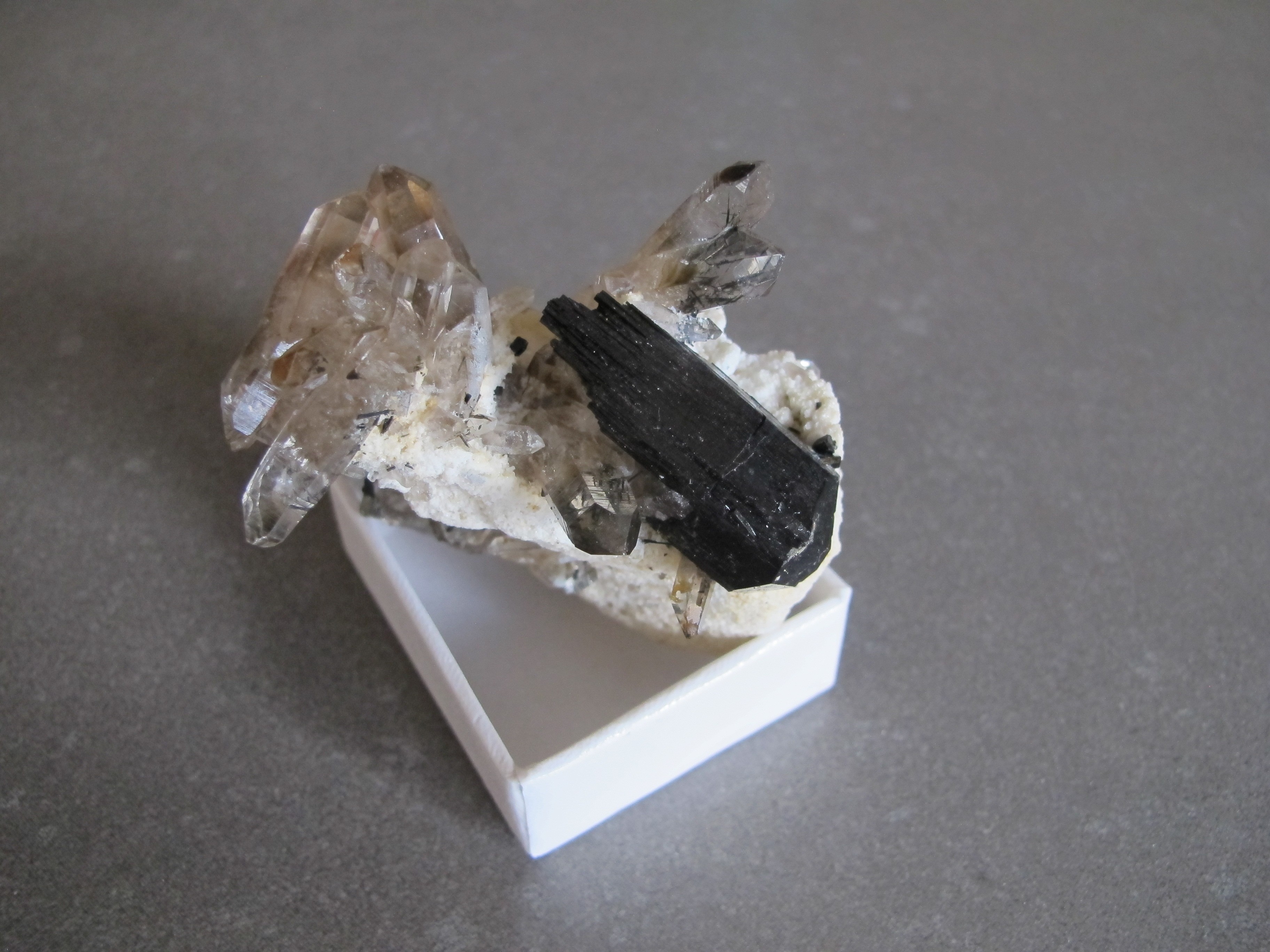

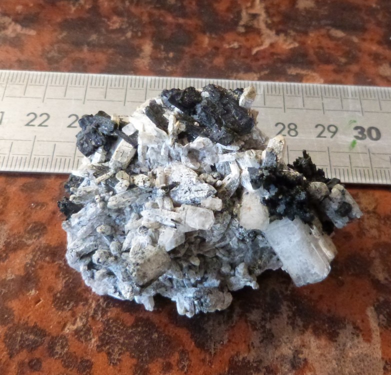

J'ai dans ma collection ce spécimen de Namibie qui m'intrigue depuis quelques temps: Il s'agit d'un cristal de schorl biterminé avec quartz à inclusions et orthoclase.
M'a été vendu comme schorl et quartz des Monts Erongo sans autre précision sur la localité exacte. Le cristal présente d'un coté une terminaison typique des tourmalines mais l'autre coté est plutôt fibreux et aciculaire.
A la lumière des posts précédents, je me demande s'il ne s'agit pas en fait de foitite mais peut-être ne s'agit-il que d'une illustration de l'hémiédrie de la tourmaline ?
Voici quelques photos prises à la lumière du jour et de notre beau soleil normand ... Je suis désolé pour la qualité mais j'ai des progrès à faire...
Merci beaucoup pour votre réponse.
Sur mon spécimen, je n'arrive pas à discerner la moindre nuance de couleur, les fines baguettes étant très serrées les unes contre les autres.
Cela étant , il ressemble bien au cristal figurant au sommet du spécimen mindat.org/photo-502153.html, y compris jusqu' à la description qui en est faite.
Mais il est vrai que comme l'indique également Mindat, et comme vous le soulignez, une identification correcte de la foitite ne peut valablement être effectuée qu'au moyen d'analyses appropriées.
Je suis quand même bien content d'avoir découvert ce minéral de la famille des tourmalines que je ne connaissais pas.
c'est décrit dans un numéro de mineralogical record :"Erongo",
effectivement la partie du cristal qui finit en aiguille est une autre variété que le schorl, la foitite étant noire,
c'est l'habitus et les analyses du gisement qui permettent de le dire
Merci beaucoup,
Je vais essayer de me procurer ce numéro de Mineralogical Record s'il est encore possible de l'obtenir.
Le specimen dont j'ai mis le lien sur Mindat ne comporte pas non plus d'indication précise de gisement.
Pour ce qui est du mien, je demanderai au vendeur s'il en sait davantage lors de la prochaine bourse mais l'habitus correspond bien.

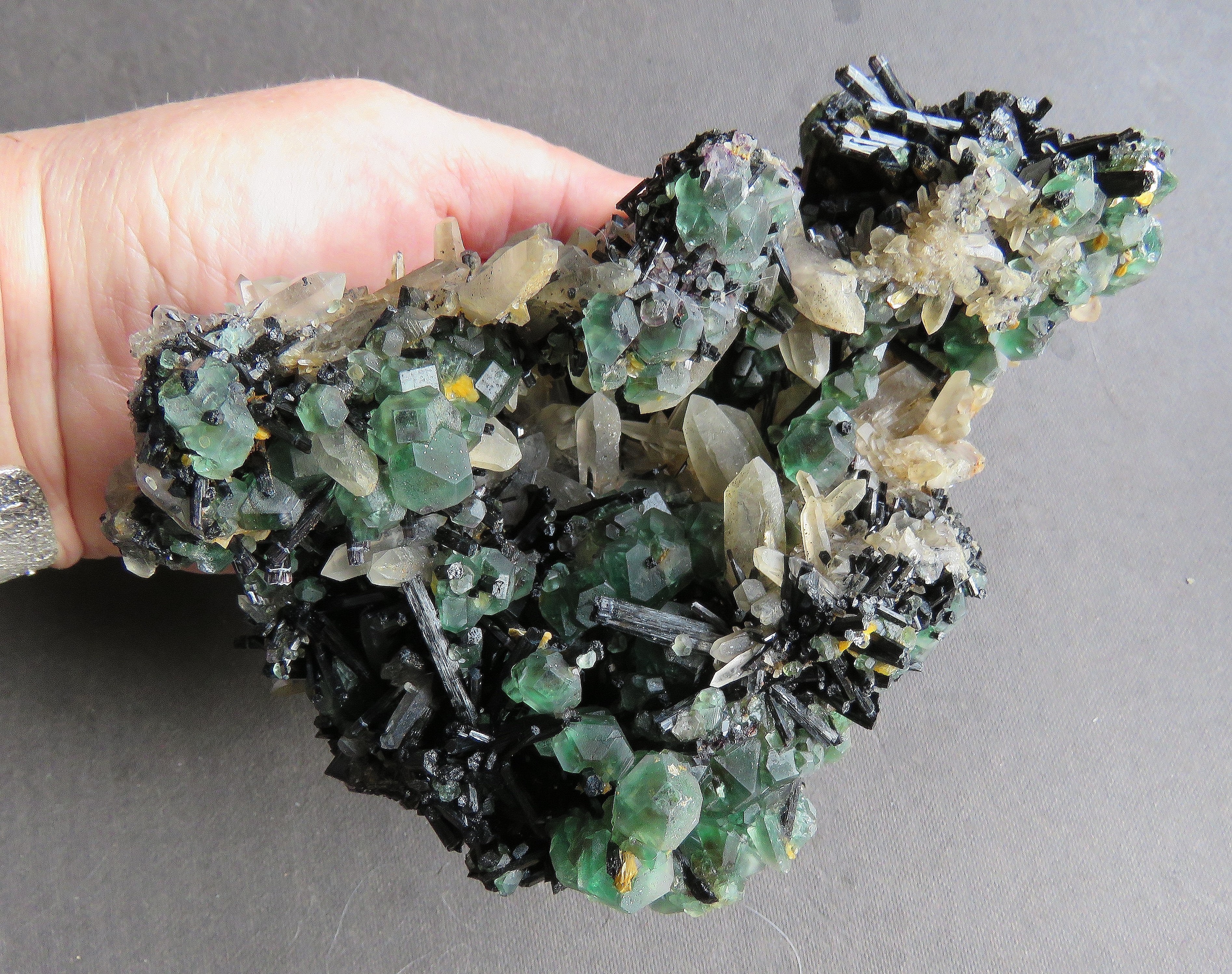

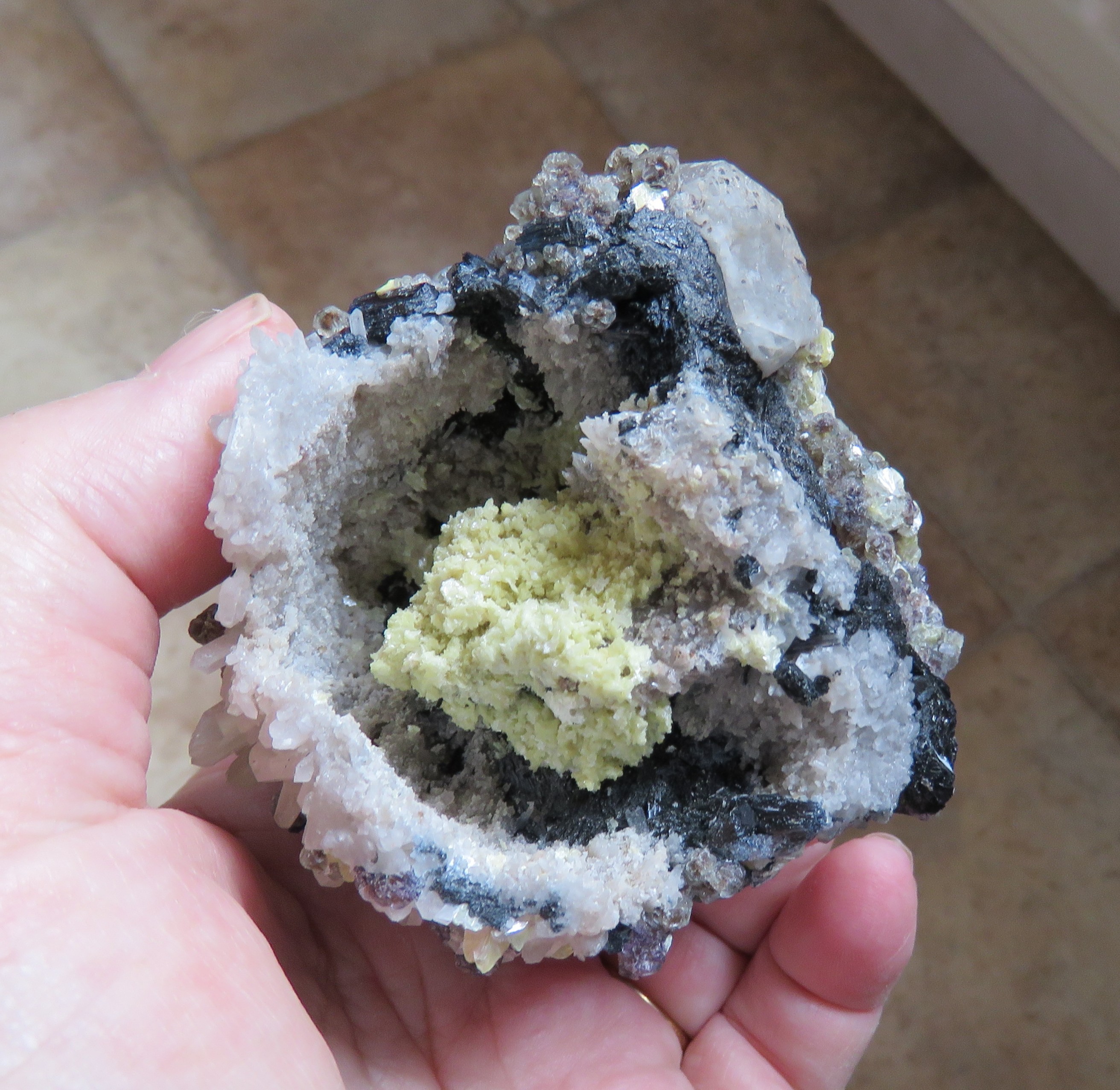

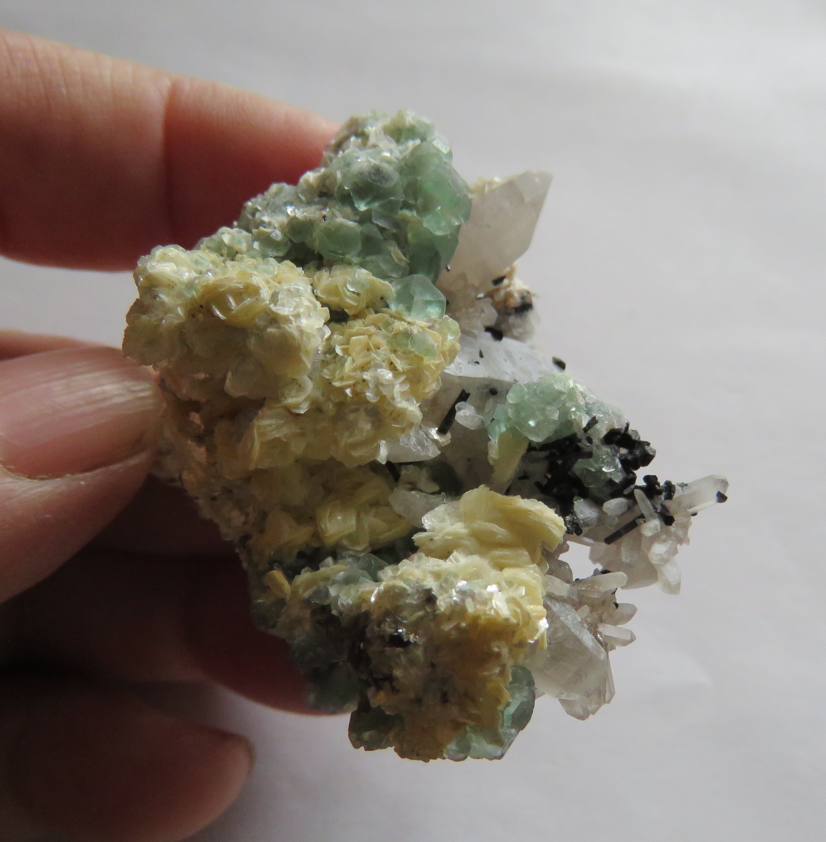

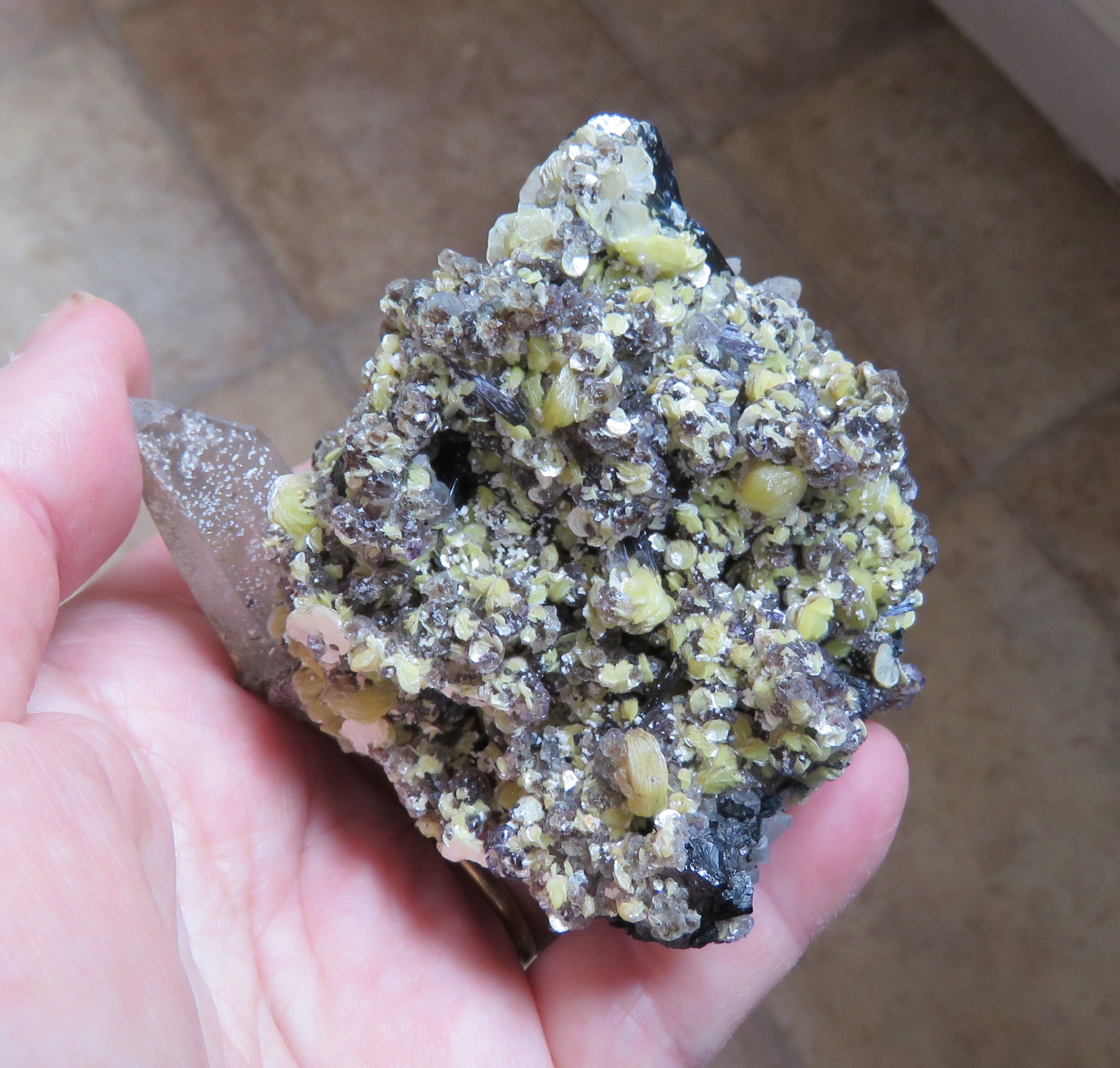

Une association classique de l'Erongo: quartz légèrement fumé, tourmaline noire à incolore (schorl/foitite), fluorine vert jungle, muscovite jaune pâle, hyalite en encroûtements, intensément fluorescente en vert fluo. Elle proviendrait de Bergsig Farm 167.
Les cristaux de quartz présentent des orientations donnant une structure d'ensemble réticulée (gitterquartz) car ils ont dû croitre en épitaxie sur un cristal d'orthose, disparue aujourd'hui, remplacée par le quartz. De tels quartz ont été rendus fameux par la découverte de la Diesel Pocket (sur Bergsig Farm 167) vers 2008, qui a livré les spécimens les plus affirmés de ce type de croissance.

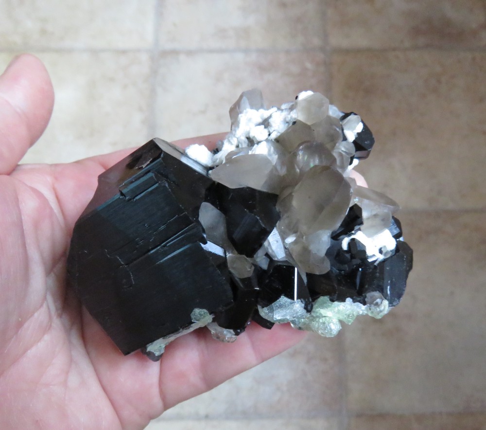

Sa grande soeur manifestement issue du même spot:

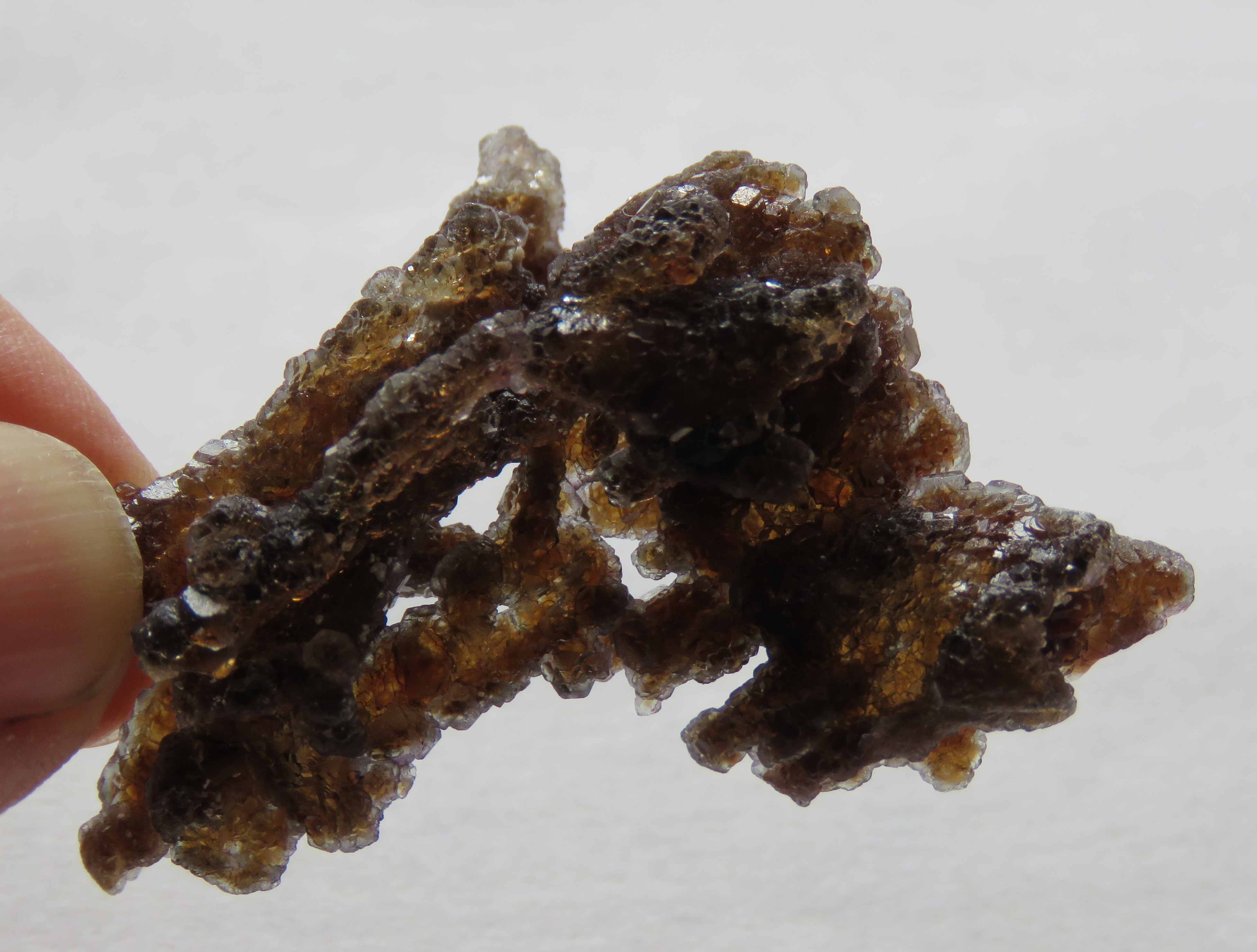

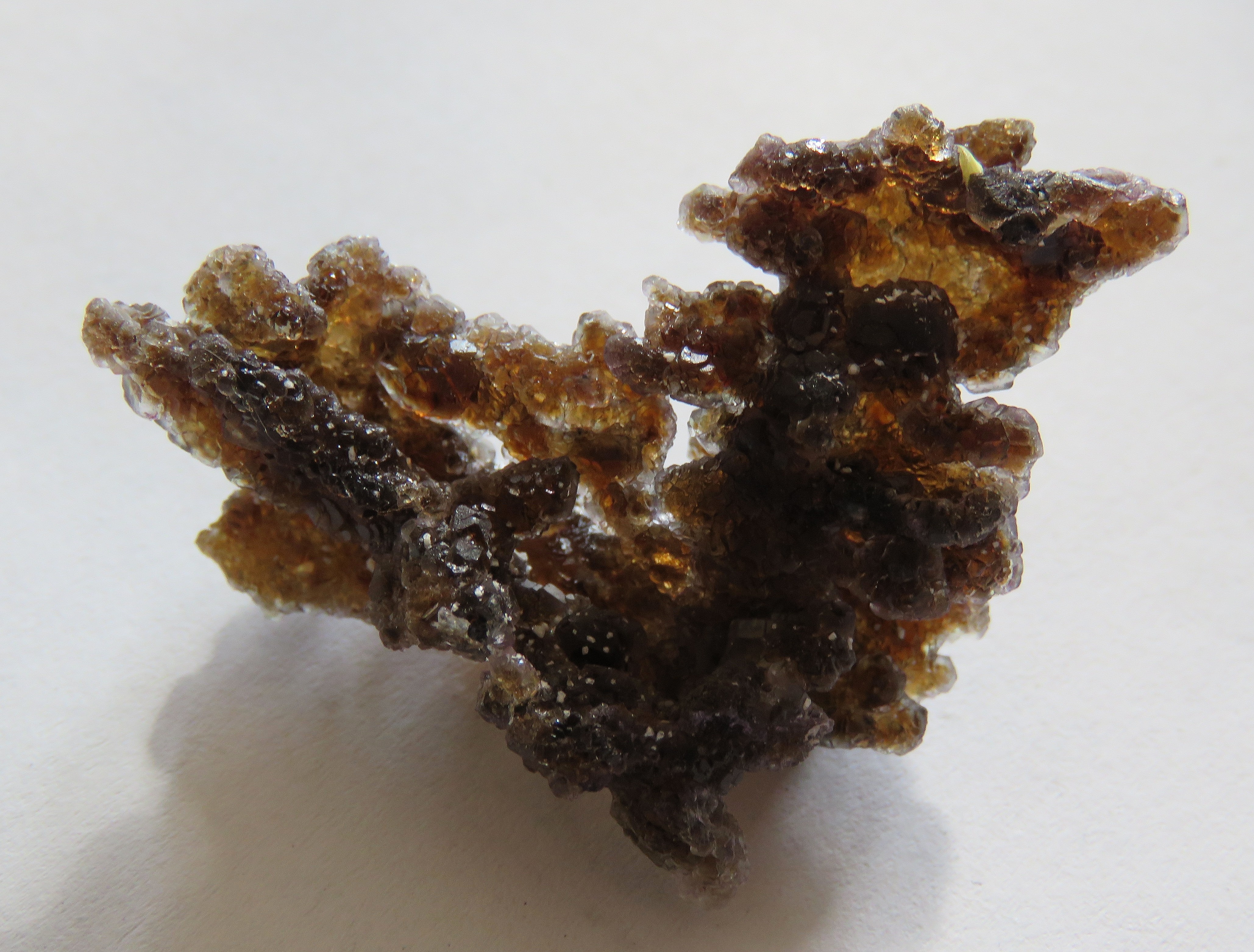

Erongo toujours: une croissance originale pour cette fluorine en "tubes" ou stalactites de cristaux, couleur 'bière ambrée' avec un très fin liseré mauve:

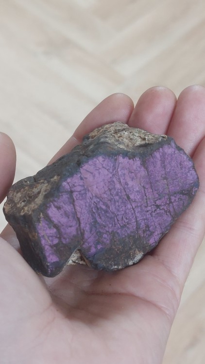

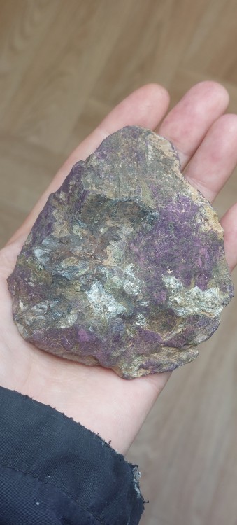

La sugilite est plutôt anecdotique en Namibie par rapport à celle exploitée chez le voisin sud-africain... Pour celle ci-dessus, hétérosite ou purpurite possibles aussi. C'est du massif. Cairncross et Von Besing ne les citent pas dans leurs inventaires. Quelques rares occurrences de sugilite en cristaux à la mine Wessels, RSA.

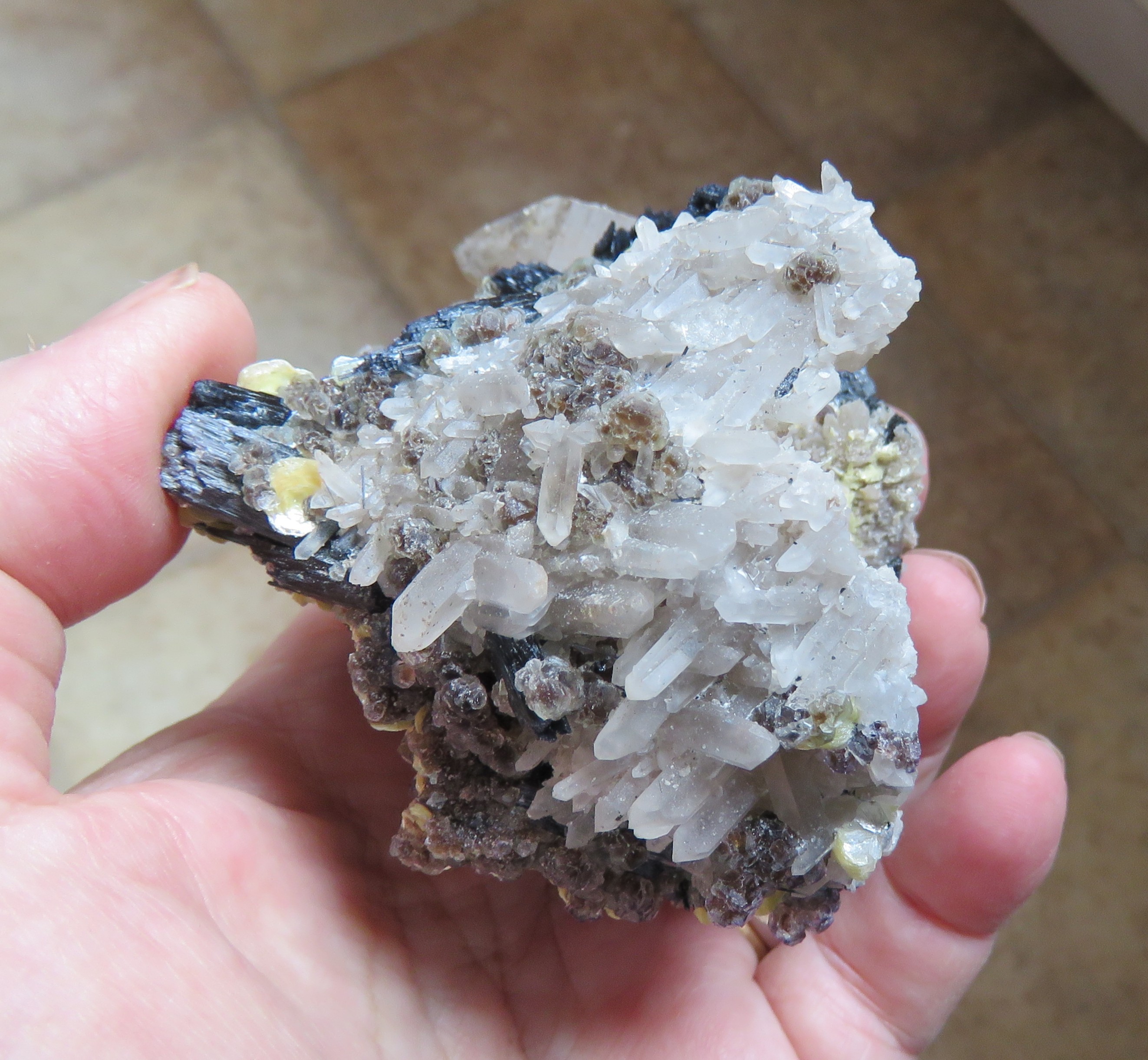

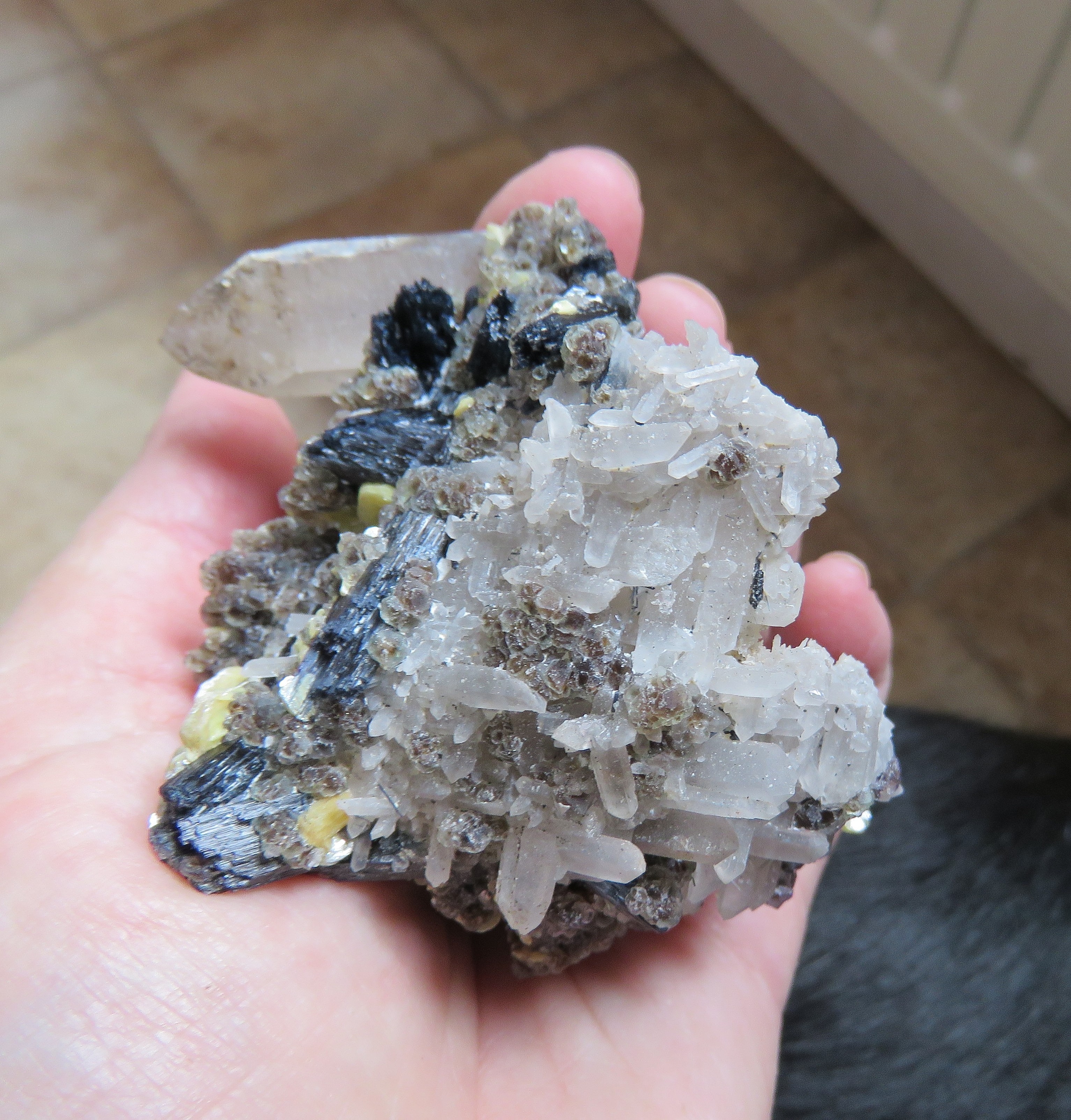

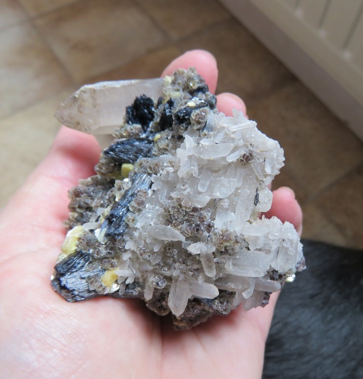

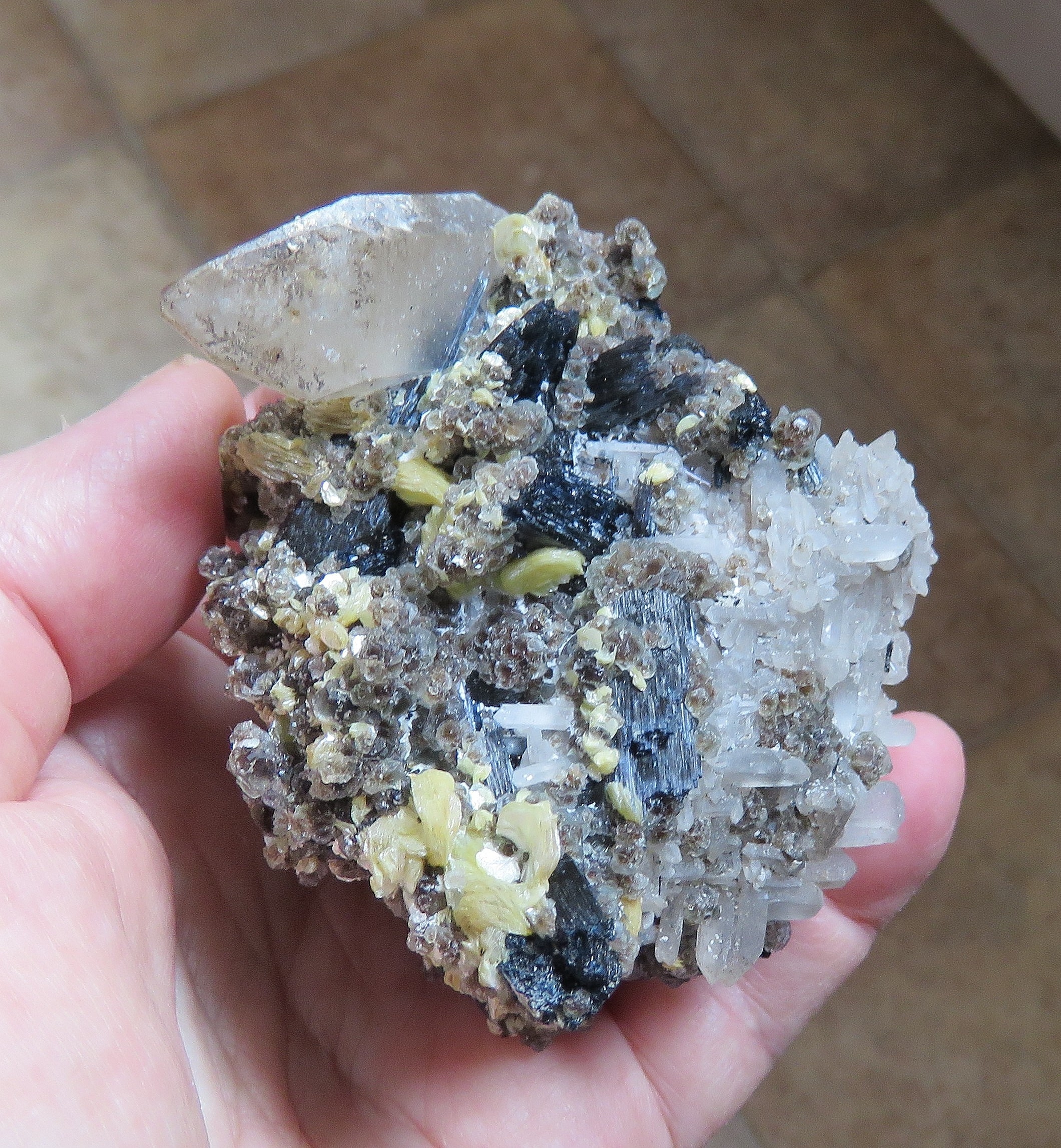

Une petite nouvelle de Bergsig Farm 167, Erongo, où l'on retrouve, de manière plus nette que précédemment posté, le faciès "gitterquartz":
quartz légèrement fumé, tourmaline foitite d'un beau bleu violacé translucide à transparent, muscovite jaune, fluorine cuboctaédrique à coeur "root-beer" et ultime croissance vert printemps, parfois violette, semis de minuscules cristaux prismatiques blanc opaque sur le tout (sur des spécimens extraits à Farm Davib Ost il y a une quinzaine d'années, de tels petits cristaux blancs "saupoudrants" avaient été identifiés comme de la micro-topaze). Sans omettre quelques dépôts d'hyalite çà et là, fluorescente en vert fluo.
Le cristal d'orthose dissous, qui a servi de base à l'épitaxie de quartz, a laissé un creux profond, où la muscovite et la foitite ont pu croitre librement.
Ce caillou -un flottant- est donc assez complexe :

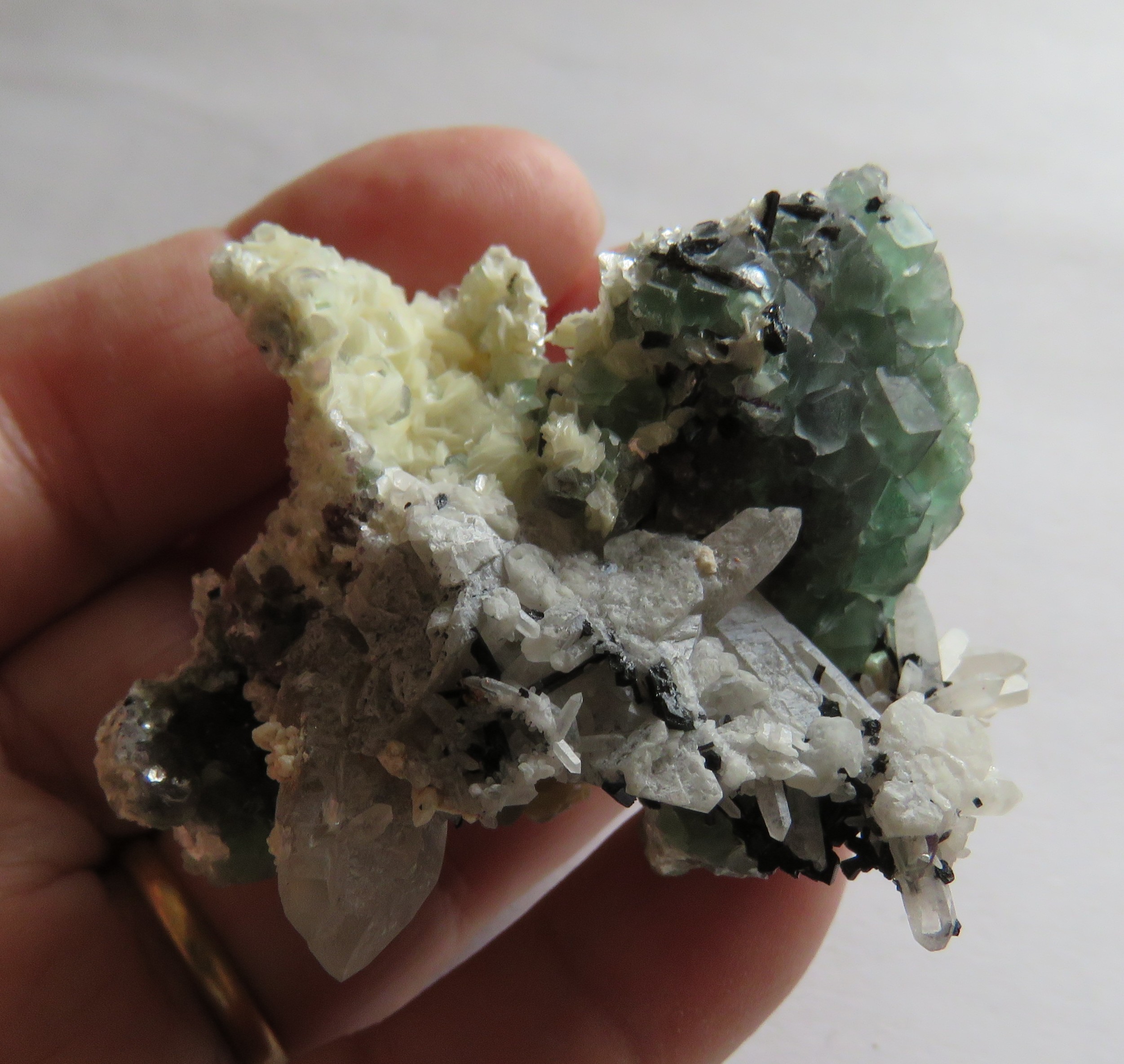

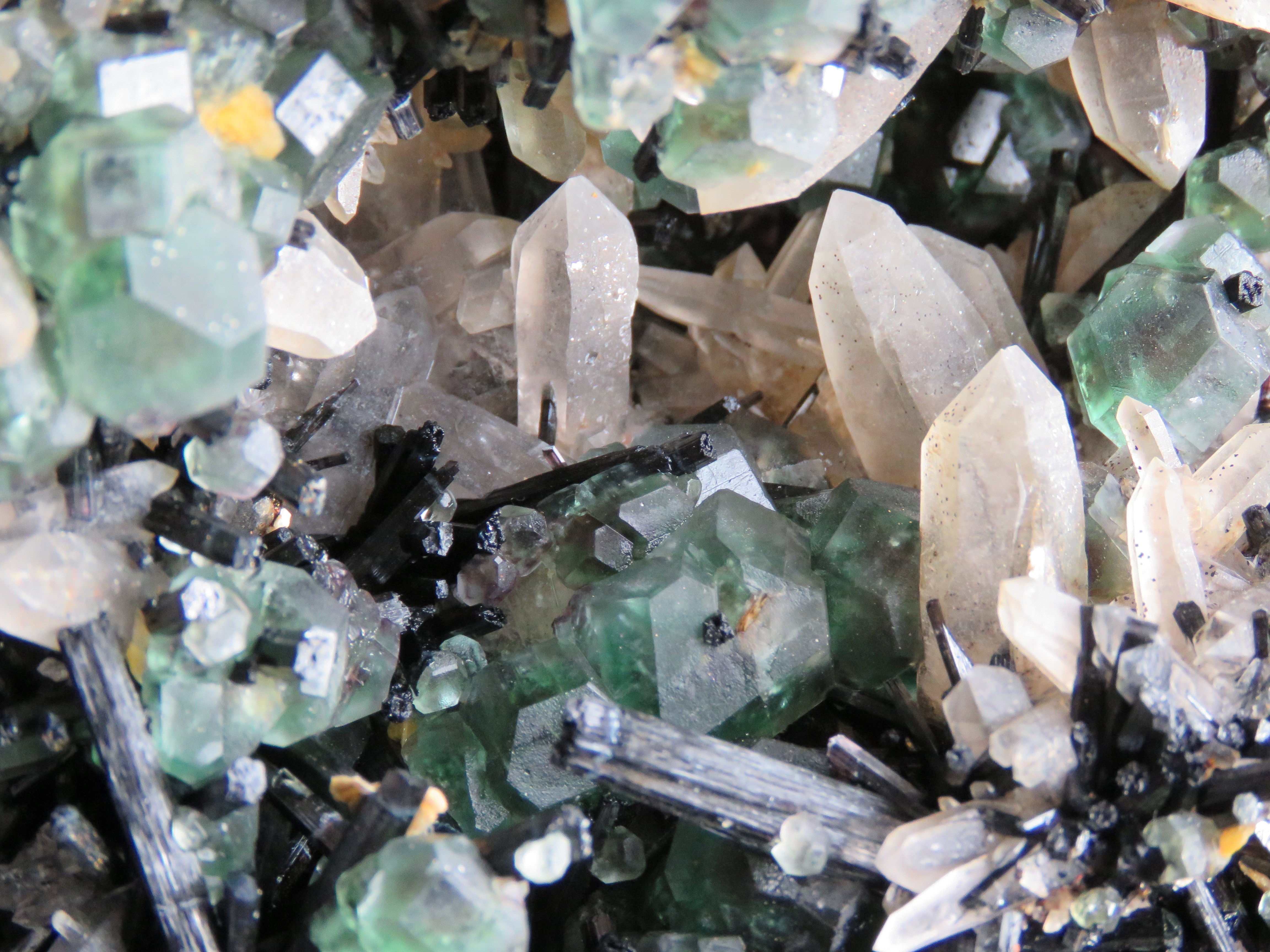

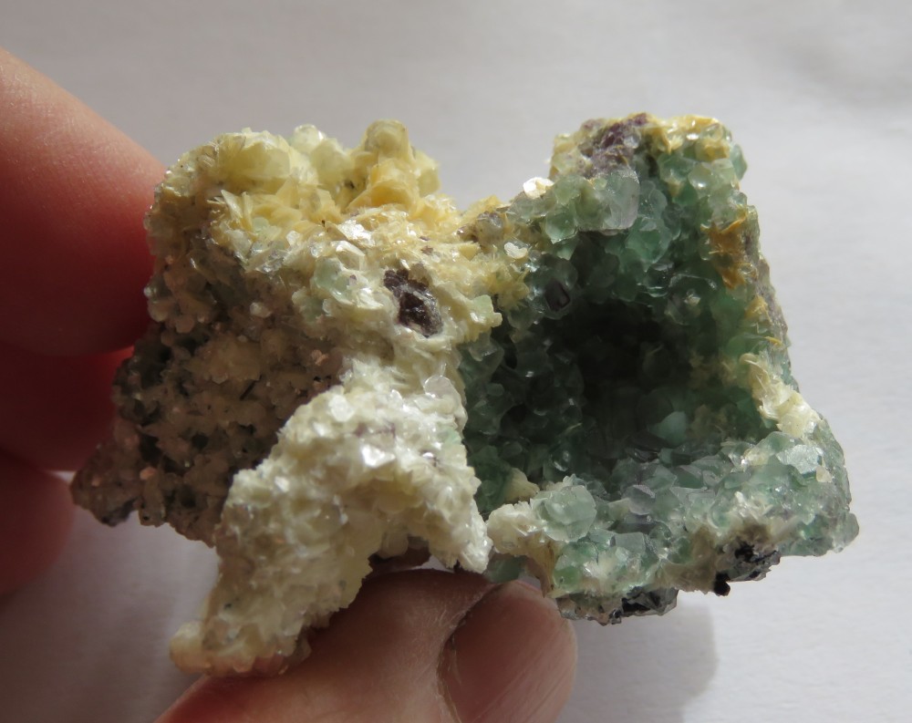

Des nouvelles fluorines cuboctaédriques vertes de l'Erongo. Flottantes, sur tourmaline noire fibreuse, orthose, muscovite jaune parfois bien visibles en inclusion dans la fluo parfaitement transparente. Un peu de hyalite fluorescente çà et là en enduit.
Impossible de rendre en photo la vraie couleur, plus intense et plus émeraude que ne le voit l'appareil numérique:

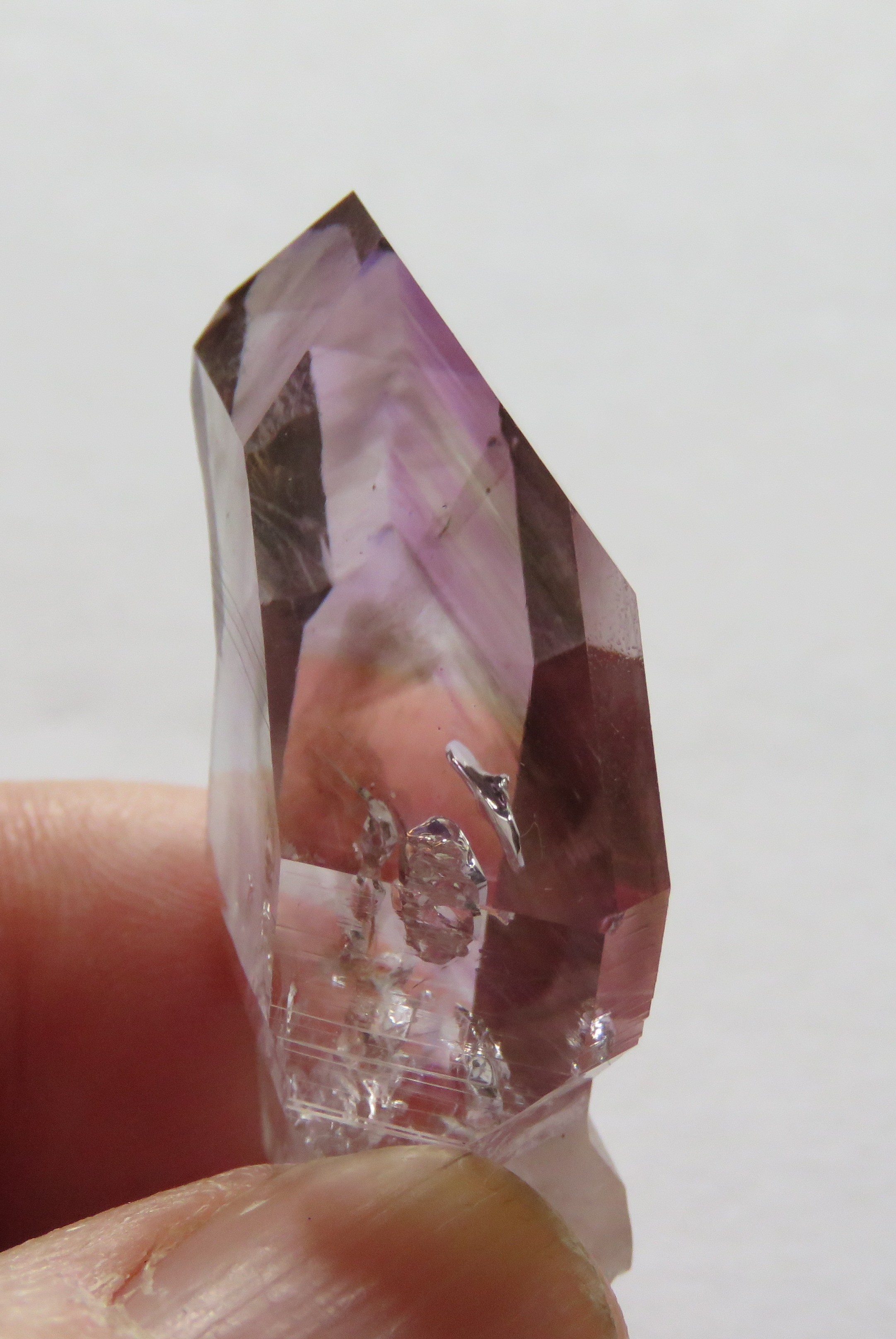

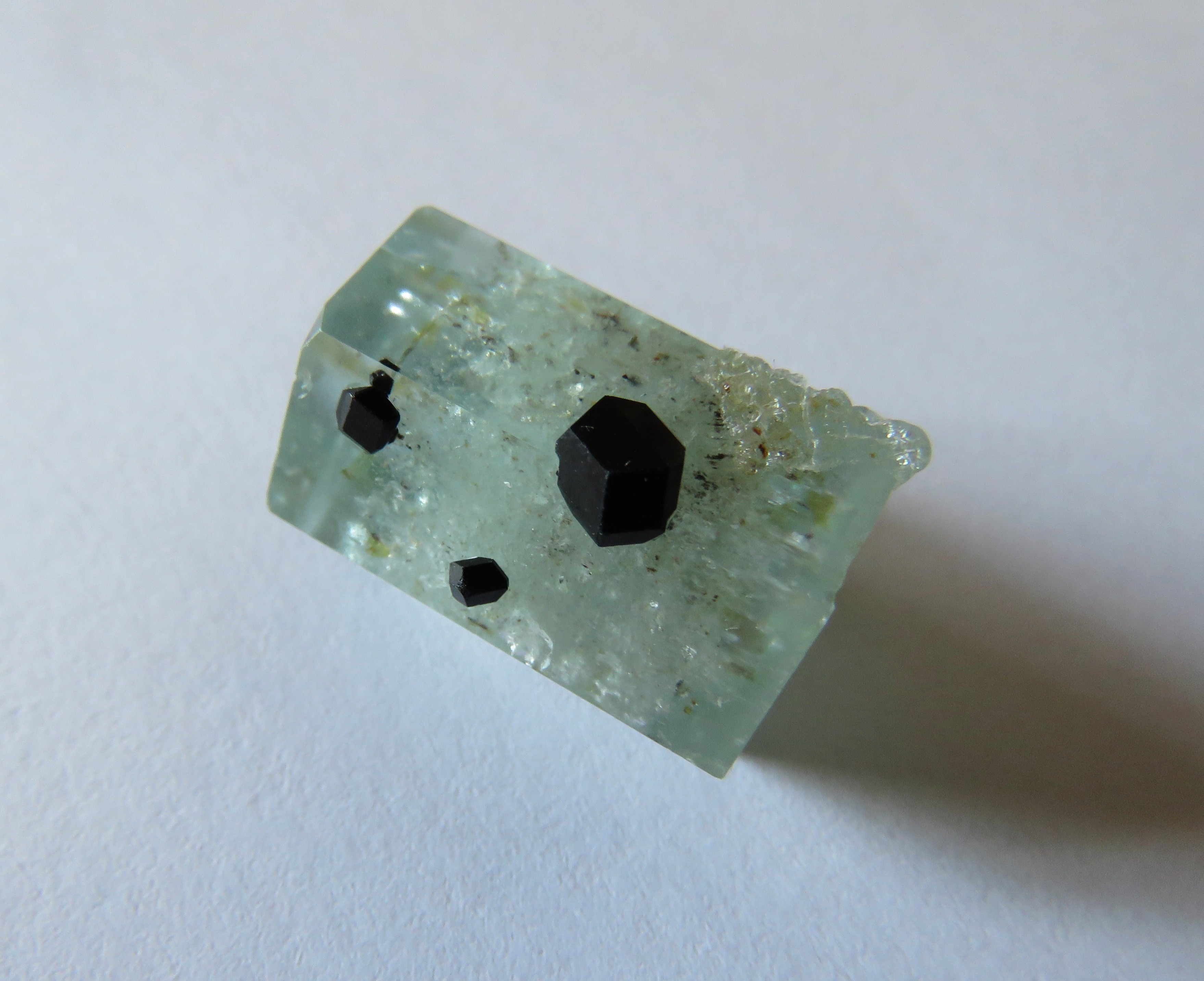

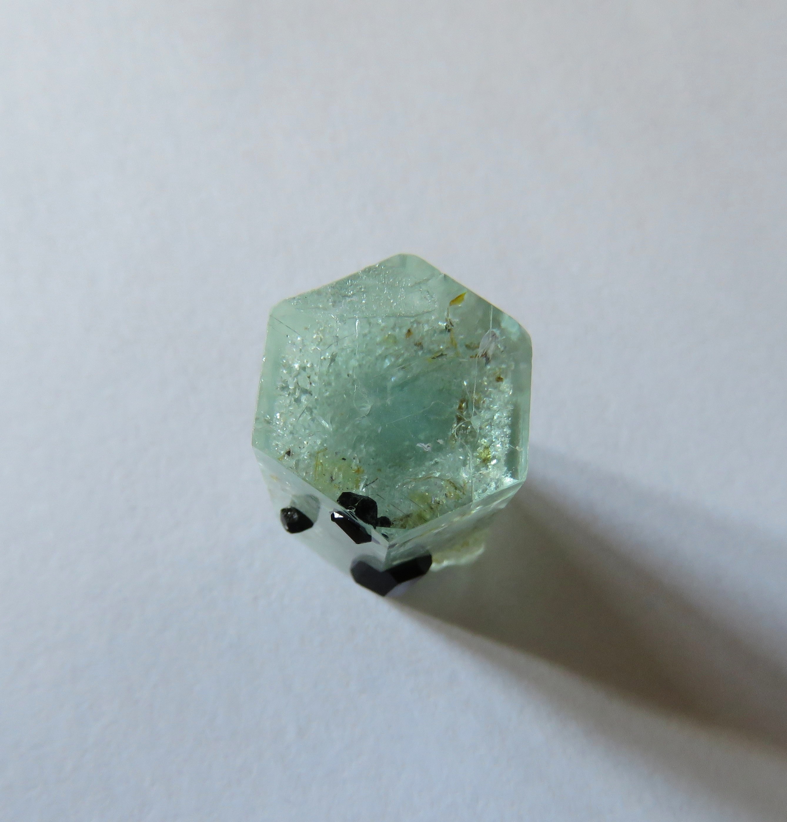

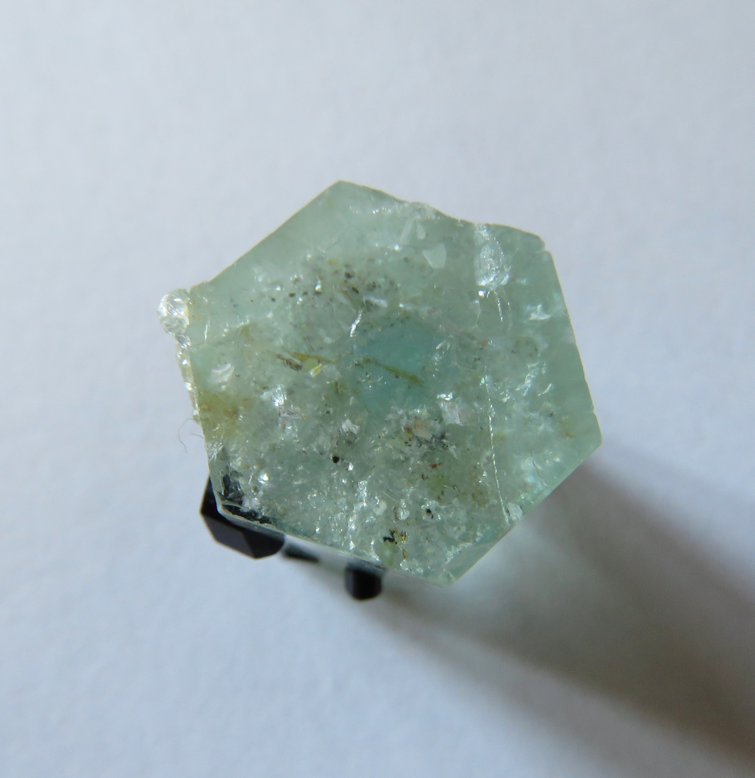

Un petit cristal de béryl aigue-marine entièrement flottant (23 X 18 mm), avec dépôt de hyalite fluorescente en vert, et trois cristaux isolés trapus de tourmaline noire qui sont complets à l'intérieur de l'aigue-marine: une croissance synchrone ? Erongo.

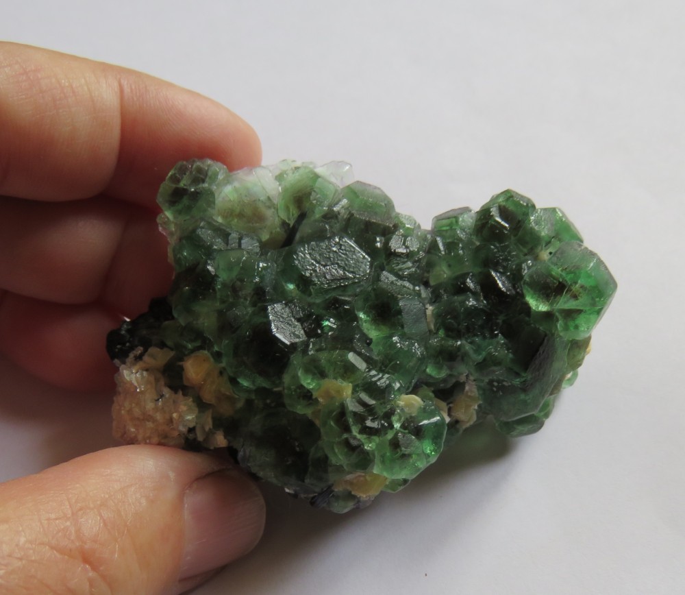

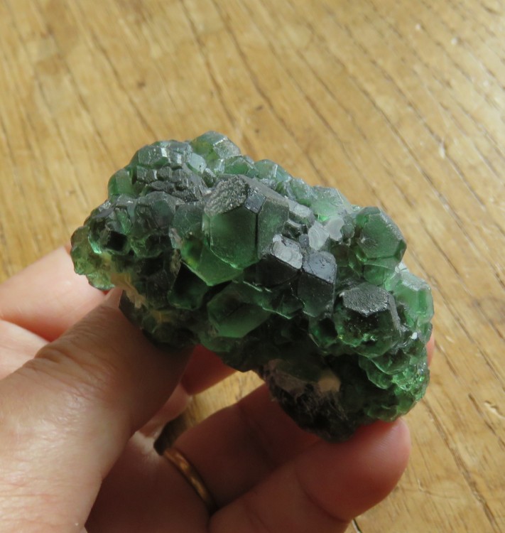

Une des récentes découvertes dans le Massif de l'Erongo, à rattacher sans doute aux spécimens que j'ai postés plus haut sur ce fil: deux groupes de cuboctaèdres de fluorine vert émeraude (les troncatures et arêtes sont marquées de violet), sur un entrelac de muscovite en roses, et de tourmaline foitite bleu encre, presque noir. Spécimen complètement flottant.
