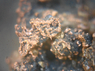

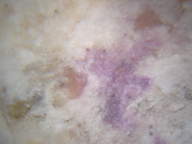

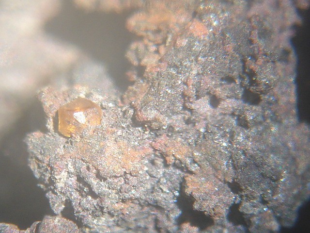

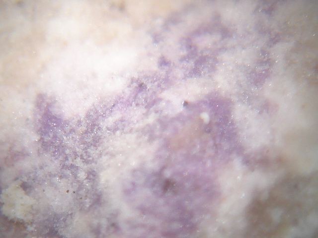

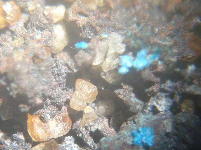

cantalou Posted August 12, 2009 Report Posted August 12, 2009 Salut, concernant mon "cuivre"( d'Enguiales) qui apparemment serait un amalgame de plusieurs choses dont Chalco ( bien joué Alain)...il y a des cristaux qui ressemblent tres fortement à de la Scheelite ... je vais mettre des photos... Si non apres nettoyage à l alcool de vinaigre formation de cristaux d un tres beau bleu, de calchantite certainement, il aurat fallu la nuit. Ensuite, trouvé dans les diatomées des déblais de la Bade, un mineral violé, Sodalite? Quote
le sablais Posted August 12, 2009 Report Posted August 12, 2009 Scheelite : fluorescence bleu très nette en UV le sablais Quote
1frangin Posted August 12, 2009 Report Posted August 12, 2009 pour le violet : phosphate de fer ......?? faudrait si tu peux, gratter un peu pour voir si c'est juste un dépot ou une tache ....ou si c'est incrusté ... sceelite : normalement octaèdre !! et réaction aux uv !! Quote
Pachy Posted August 12, 2009 Report Posted August 12, 2009 Bonjour, Avec comme seul renseignement cette photo, la seule réponse censée est: c'est un minéral jaune à légèrement orangé, translucide à transparent, de forme indéterminée et dont on ne connait rien d'autre. Bref il doit bien y avoir une vingtaine de minéraux qui y correspond, dont la scheelite. Que de fois a-t-on demandé quelques tests élémentaires pour déblayer le terrain et éliminer certaines possibilités. Et pour le violet, c'est encore plus imprécis. Quote
cantalou Posted August 12, 2009 Author Report Posted August 12, 2009 Pour la diatomite impossible de faire des tests c est dans la roche et la roche se transforme en poussière tres rapidement...pour le mineral jaune pas de reaction à l alcool(eclat plutot vitreux), je peux pas voir si ça raye c est trop petit, et je parle de Scheelite grace à une liste définie de mineraux présents à Enguiales (et dont le seul mineral jaune possible est apparemment la Scheelite mais ce qui ne confirme rien effectivement sur la nature meme de mon specimen) Voilà pour déblayer le terrain, c est tout de meme assez limité, j en suis désolé Pachy. Quote
Pachy Posted August 12, 2009 Report Posted August 12, 2009 Compte tenu de la liste publiée pour Enguiales sur Mindat, effectivement la scheelite correspond. Mais encore une fois pas avec certitude: cette liste est-elle complète? Car notamment les autres minéraux de la série de la scheelite y correspondent également (avec des nuances de teinte très proches). Or, par exemple, la liste de Mindat reprend aussi la molybdénite -laquelle s'altère assez aisément et plus facilement que la wolframite-, et en conséquence la présence de Mo libéré. On pourrait donc également trouver dans les minéraux secondaires de la wulfénite (elle nécessiterait la présence de Pb)... très proche en aspect (mais non signalée dans la liste Mindat), mais surtout de powellite, de structure identique et aspect très proche, où W est simplement remplacé par Mo... Je suis étonné de ne trouver aucun minéral secondaire de Mo (molybdite jaune très fréquente avec la molybdénite, mais il est vrai très instable et temporaire, par exemple). Quote

cactus Posted August 13, 2009 Report Posted August 13, 2009 tes cristaux bleus formés après passage au vinaigre ne peuvent être de la chalcantite (il aurait fallu utiliser de l' acide sulfurique), mais plutôt de l' acétate de cuivre. pour le violet, il faut se méfier, parce qu' il arrive que ce soit juste la trace d' une crotte d' oiseau qui a mangé des raisins! Quote
le sablais Posted August 13, 2009 Report Posted August 13, 2009 tes cristaux bleus formés après passage au vinaigre ne peuvent être de la chalcantite (il aurait fallu utiliser de l' acide sulfurique), mais plutôt de l' acétate de cuivre.pour le violet, il faut se méfier, parce qu' il arrive que ce soit juste la trace d' une crotte d' oiseau qui a mangé des raisins! Complètement vrai ! ça m'est arrivé ! le sablais Quote
cantalou Posted August 13, 2009 Author Report Posted August 13, 2009 Complètement vrai ! ça m'est arrivé !le sablais oui, j y ai pensé mais sous une couche d'1m de silice...ça laisse plus trop de doute ou alors l'oiseau fait preuve de capacités méconnues.... Quote

AJVD Posted October 19, 2009 Report Posted October 19, 2009 Bonjour Robin, Pour savoir si c'est de la scheelite : La scheelite, wolframate ou tungstate, est un minéral soluble dans les acides. Pour la détermination, dans un tube à essai ou un petit récipient, on peut plonger un morceau de cristal abimé dans de l'HCL, il se formera alors un résidu jaune, c'est de l'anhydride wolframique, qui confirme que c'est bien de la scheelite.(d'après ma doc sur les différentes méthodes de détermination) Quote
cantalou Posted October 19, 2009 Author Report Posted October 19, 2009 Salut, a priori ce n'est pas de la scheelite car aucune reaction au hcl.(après 3bains) Je m'interesse maintenant à la gangue...je voudrais avoir confirmation que le cuivre n'est pas maléable, cela me conforterait pour l'identification d'un minéral. Quote

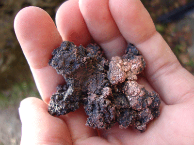

cantalou Posted October 19, 2009 Author Report Posted October 19, 2009 Et bien quand j'étais petit, je pensais à du cuivre mais à Enguiales pas de cuivre. J'ai voulu casser le morceau le marteau s'enfonçait...donc apparemment cuivre mais il n'est pas signalé...ne pourrait-il pas s'agir d'electrum(signalé par mindat à Enguiales)? (photos apres plusieurs bains dans l'acide) Quote
Papyfred Posted October 19, 2009 Report Posted October 19, 2009 Le test à la flamme est très facile, sans danger et tout à fait caractéristique ! Autre test facile : la couleur du trait ! Visuellement, je pencherais pour du cuivre… de mémoire, l'électrum est plus blanc… Le problème, c'est que l'électrum doit être (si ma mémoire est bonne) malléable, lui aussi… En résumé : l'identification visuelle ou livresque ne suffira pas, quelques tests s'imposent ! Quote
trenen23 Posted October 19, 2009 Report Posted October 19, 2009 Salut Robin, c'est le Serge qui cause !! Pour ta "scheelite", je suis un peu déçu, j'y croyais bien. Pour ton deuxième truc, on dirait bien du cuivre natif, plus qu'autre chose, le hic, c'est que des pavasses de cuivre natif naturel comme ça à Enguialès, ça ne devrait pas être passé inaperçu. J'te raconte même pas si c'était de l'électrum, tu en aurais pour de l'argent (j'avais pas fait le jeu de mots exprès), Est-ce que ça ne pourrais pas être du cuivre de fils électriques fondu qui se retrouve dans un déblais? A priori, vu la tête des galeries, tu as du trouver ça en extérieur. Moi, je t'avoue que cette idée me plait bien Amitiés, Serge Quote
Papyfred Posted October 19, 2009 Report Posted October 19, 2009 Oui, mais… qu'est-ce qu'ils ont fait à Enguialès, pour atteindre les 1 083° (tout de même) nécessités par la fusion du cuivre ? C'est quoi la dimension des " pavasses " ? À+ Quote
cantalou Posted October 19, 2009 Author Report Posted October 19, 2009 Salut maitre Serge. Bien si j'admets comme tu dis "cuivre de fils électriques fondu" il n'y aurait donc aucune trace de cristallisation, or il y a des cristaux bien marqués! J'avais 12 ans quand je l'ai trouvé, il était tout noir ce cailloux jusqu'à aujourd'hui (3bains de hcl bien concentré et brossage!!). Il est recouvert par un minéral noir-métallique. Pour la scheelite, je comprends pas, ça en a la tete mais ça réagit pas au hcl! Je l'ai trouvé sur une plaque en béton, et je crois qu'y avait d'autres morceaux identiques dans le déblais à proximité. Je l'ai pris pour la bino. Et le voici! Moi je parle d'electrum parce que je l'ai vu marqué sur mindat...et ça n'a pas la couleur de l'or...et si le cuivre est impossible à Enguiales, pourquoi quelqu'un l'aurait laissé là-bas? Telle est la question... ps: pour la flamme bleue avec allumette, c est pas concluant mais bon là c'est du vite fait. Quote
