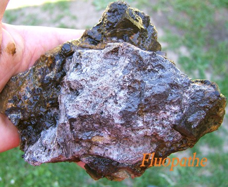

Après utilisation de dithionite un peu trop dosé et surtout un peu trop ancien sans solution tampon, des sels blancs se sont formés sur mes échantillons. (Lot de fluorines).
Ces sels semblent partir mécaniquement, mais "reviennent".
Trempés dans l'eau, les échantillons semblent de nouveau "frais", puis les sels réapparaissent au séchage.
Je pense (je crains...) qu'il s'agit peut-être de souffre...
Quelqu'un (Daniel?) peut-il me dire si il existe une possibilité de nettoyage autre que le siliconage pour sauver mes échantillons (Gisement devenu inaccessible...)
Par avance merci...

Non ! tu peux passer tes fluos à l'acide chlorhydrique. Cet acide attaque très lentement (voire parfois pratiquement pas, cela dépend des cas) la fluorite. Dans le plus mauvais des cas avec les concentrations actuelles sur le marché (25 %) , il lui faut quand même quelques heures pour commencer à dépolir une fluo à température ordinaire. Autrement dit, laisses tremper tes cailloux dans de l'acide dilué à 50 % une trentaine de minutes . Tu ne prendra pas de risques ! Commences avec le spécimen qui a le moins de valeur pour t'en convaincre. Plusieurs passages seront peut être nécessaires.
Au final, penses à utiliser une solution tampon la prochaine fois car le dithionite seul est un peu acide et pourrait aussi jouer un rôle sur le "dépolissage" des fluos.
En plus, le dithionite seul est tellement peu efficace et risque de précipiter des sulfures de fer qui t'auraient sans doute causé plus de problèmes que ces simples sels de sodium.
Bon nettoyage quand même !

Le phosphorique ne pose aucun problème sur la fluorite. Ca ok.
Pour le chlorhydrique c'est une histoire de temps d'exposition, de concentration et de température. Certaines fluorites résistent très bien (relativement!!) à HCl et d'autres pas. Et cela même lorsque les pièces sont issues d'un même filon.
L'attaque de la calcite est légèrement exothermique, cela accélère augmente l'agressivité de l'acide. De plus, souvent les ceusses qui se livrent à ce genre de manoeuvre abandonnent plus ou moins longtemps leurs spécimens dans l'acide... Et ça c'est vraiment pas bon !
Dans de ce que j'ai exposé plus haut, il s'agit d'un passage rapide dans de l'acide dilué. Nuance !

Que les choses soient bien claires : nettoyage et surtout attaque des oxydes de fer ou des carbonates fortement déconseillés car il faut des solutions (mélange de l'acide avec l'eau) relativement concentrées et laisser agir un certain temps!
Uniquement acide phosphorique ou dithionite (pour les oxydes de fer)
La fluo est faiblement et lentement soluble dans HCl, ce qui a pour conséquence une attaque légère en surface faisant perdre le brillant si on la laisse trop longtemps. En règle général, l'attaque faisant perdre le brillant est plus rapide que l'attaque d'une simple pellicule d'oxyde de fer. C'est facile de faire des test avec des spécimens sans valeur !
Par contre un passage rapide dans une solution dilué a peu d'impact sur le brillant des fluos mais est très efficace sur ces sels de sodium, très facilement solubles.
Tout est histoire de vitesse de réaction (cinétique) , de concentration et de température !

J' avais essayé l'acide acétique (sous forme de vinaigre blanc !!!) ; c 'est pas génial car non seulement c'est ultra long, mais en plus le résultat est décevant. Les cristaux de dolomie ressortent tout ternies, il y a même un début de corrosion débutant dans les clivages des cristaux !!!.....bref, pas convaincu par l'acide acétique.
Sinon j'aimerai tester avec de l'acide phosphorique, mais vu le prix je me renseigne avant ! Et donc ma question (encore !) : quelle serait l'action de l'acide phosphorique sur de la dolomie ? Plus ou moins agréssif que de l'acide acétique ?

Pour le prétrempage c'est ce qu'il faut compter et environ 4 ou 5 ans pour le traitement de fond ! :tease:
Blague à part, pour une attaque de carbonates, l'acide phosphorique est pratiquement aussi rapide que l'acide chlorhydrique (quelques heures).
Avantages/ inconvénients:
acide chlorhydrique : économique mais peut attaquer la fluo (la perte d'éclat se voit sur une pièce sèche et non pas humide où tout est magnifique, mais bon, ça je ne vais pas te l'apprendre !!!!)
acide phosphorique : coûteux, peut donner des phosphates de calcium enquiquinants, mais fiable sur le brillant.
