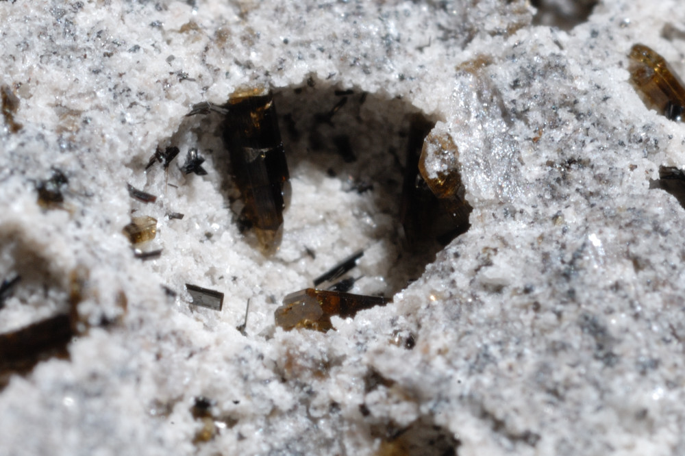

Les cristaux sont translucides je ne pense pas à de l'hématite, la gangue est claire donc à composition plutôt acide, je pencherais pour une trachyte, donc peu de chance de trouver de l'olivine dedans... A mon avis regarder du côté des pyroxènes (aegyrine par exemple :super: ), on trouve aussi de l'hématite et du sphéne au Puy de la Tache pour info (mais la cela n'en n'est pas) :super:
@+ :sourire:
La couleur generale pourrait correspondre a un trachyte, mais il semble bien y avoir deux especes cristallisees sur la photo.
Une brune translucide (pyroxene probable) et l'autre, plus petite, en cristaux plus sombres.
Il faudrait zoomer sur cette zone, hematite possible.
Histoire d'apporter une pierre à l'édifice : on y trouve aussi de la Sanidine ( mais ca ne peut pas en être, pas la bonne couleur, pas la bonne forme ).

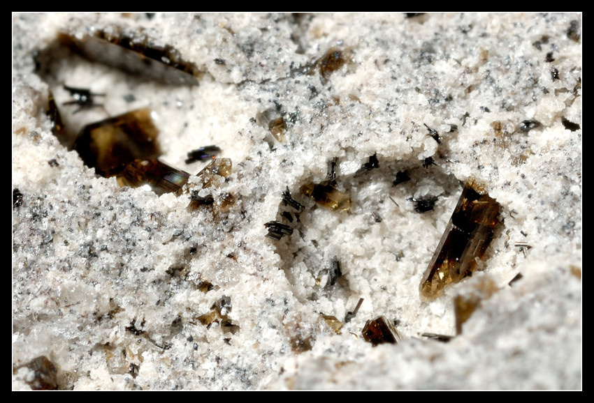

Merci pour vos réponses.
je confirme qu'il y a bien deux espèces différentes.
La plus petite est à éclat métallique, c'est pour cela que je pense aussi à l'hématite.
Pour l'autre, donc ce serait un pyroxène...
Tu as un truc qui pourrait ressembler à une pseudobrookite (Fe3+,Fe2+)2(Ti,Fe3+)O5 orthorhombique… (les baguettes noires).
Au passage : bravo pour la photo, nette même en zoomant dessus, mes mauvais yeux apprécient (ce qui n'est pas toujours le cas !)
À+
En voyant ta photo la roche ressemble à celle que l'on trouve au Roc de Courlande, ainsi que les minéraux qui sont dedans.
Je pense qu'il y a pseudobrookite, enstatite, peut être même des zircons aciculaires (mais à voir). Dans ce genre de pièce tu peux trouver également de la magnétite.

Par Roc de Courlande je ne voulais pas dire que ça venait de là, mais que la roche y ressemble fortement. D'où mon idée de dire que les minéraux que je vois sur ta photo, me font penser à ceux que l'on trouve au R D C.
On va attendre tes autres photos. :grand sourire:
