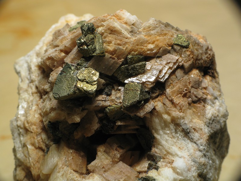

Pour répondre à Fred 09, je n'ai pas connu la mine de St Etienne de Baïgorri, mais à vol d'oiseau le site d'Eugui n'est pas loin, pas seulement la carrière Azcarate, et j'ai repéré de la chalchopyrite dans le secteur, notamment dans les haldes d'anciennes mines, avec des cristaux bien formés ... photos demain. Concernant la tetrahédrite, un ami en avait trouvé un cristal centimétrique dans la carrière sus nommée. :sourire:
Un cliché de la chalcopyrite de la région d'Eugui. Le plus gros cristal fait 1 cm d'arête tout juste, la partie photographiée : 5 cm X 3, 5 cm. :sourire:
Cristaux de chalcopyrites dans dolomite (Région d'Eugui, Navarre, automne 1992)

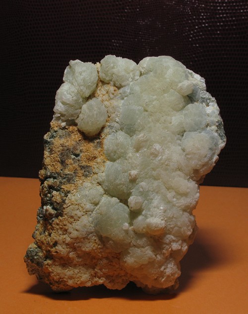

Ok, merci les gars. Je crois aussi comme fred09 que le blanc sur phrénite pourrait être une zéolite. Pour le trois, actinote sombre : ça me va bien. En revanche, ce n'est pas du quartz pour le 2 (99% sûr !) mais j'avoue que la photo est naze ! Merci pour l'aide !
EricT
Waou ! Belle pièce ! Pour de la préhnite pyrénéenne, je la trouve vraiment sympa.

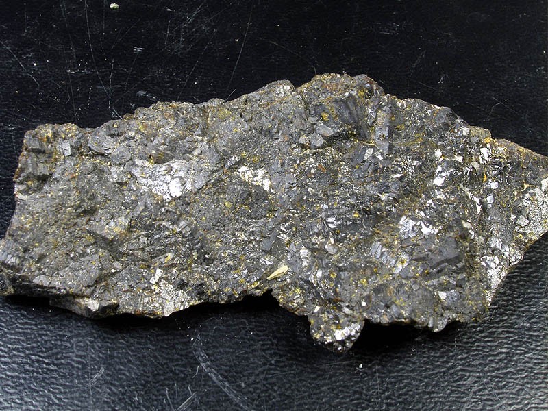

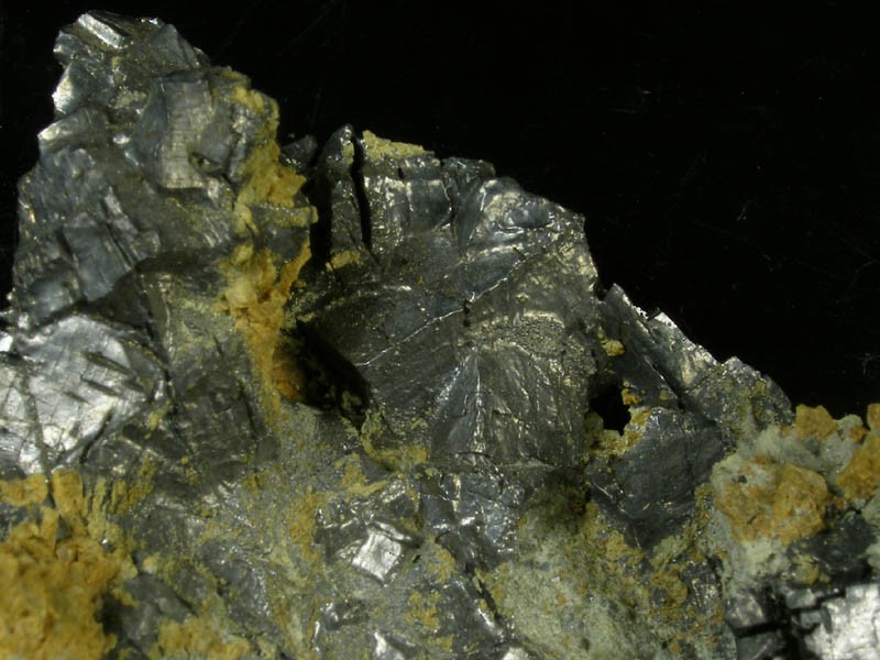

Comme cela fait un moment que je n'ai pas montré de photos, voici quelques pièces de Moncoustan (09), récoltées il y a 20 ans.
J'ai l'impression, dites moi si je me trompe, que Moncoustan est la seule mine de bomb/zinc des Pyrénées ayant fourni des cristaux de blende et de galène centimétriques... et seulement dans les déblais, car la mine n'a pratiquement pas été explorée par les collectionneur avant le passage de la Drire (murs de béton de 1 m d'épaisseur avec fenêtres pour chauves souris).
La paragénèse observée dans les déblais de ce gite mal connue et la suivante:
- Galène: massive à grands clicages ou en cristaux de 1 à 2 cm dans la sidérite et les autres carbonates
- Blende: Massive ou en cristaux de 1 à 2 cm dans des géodes remplies de carbonates divers, noire à rouge. Signalée miel dans certains rapport mais jamais vu comme tel.
- Marcassite: En cristaux bien formés groupés en cordons ou petits amas
- Mispickel: En baguettes de quelques millimètres sur blende (très rare)
- Sidérite: Massive ou en cristaux sous calcite
- Calcite: en masse, rarement en cristaux type tête de clou dans des petites géodes d'ankérite
- Ankérite: en masse avec des géodes de quelques centimètres cubes tapissée de cristaux de 2 à 5 mm, parfois avec des microcristaux de sidérite dessus.
Les déblais ne sont pas faciles à observer, car couverts de ronces, de mousse, de terre et de feuilles.
Frédéric

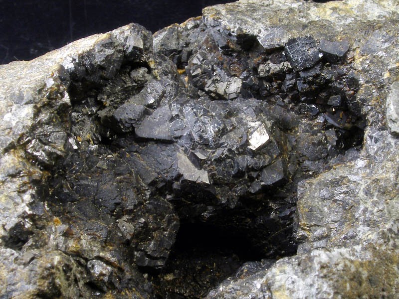

Cristaux centimétriques de blende en géode

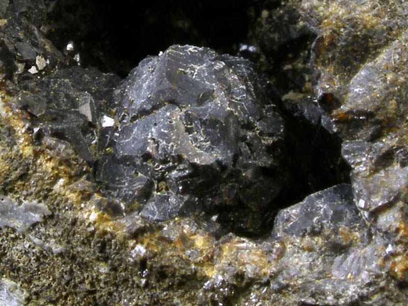

Boule de blende de 2 cm de diamètre

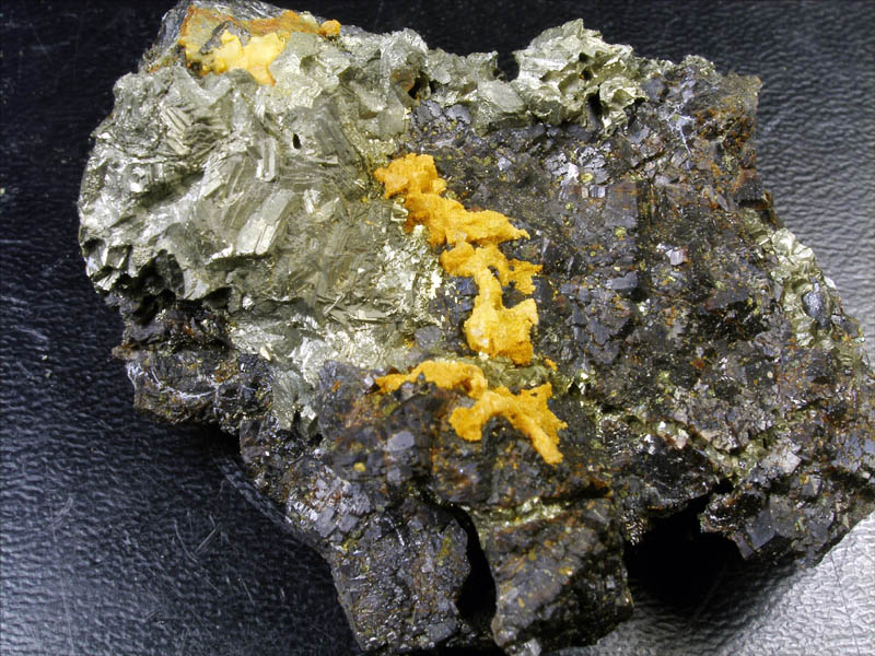

Plaquage de blende (cristaux de 4 à 7 mm) avec enduits de marcassite
Voici la suite, je précise que la brillance est naturelle (pièces sèches et pas d'huile)

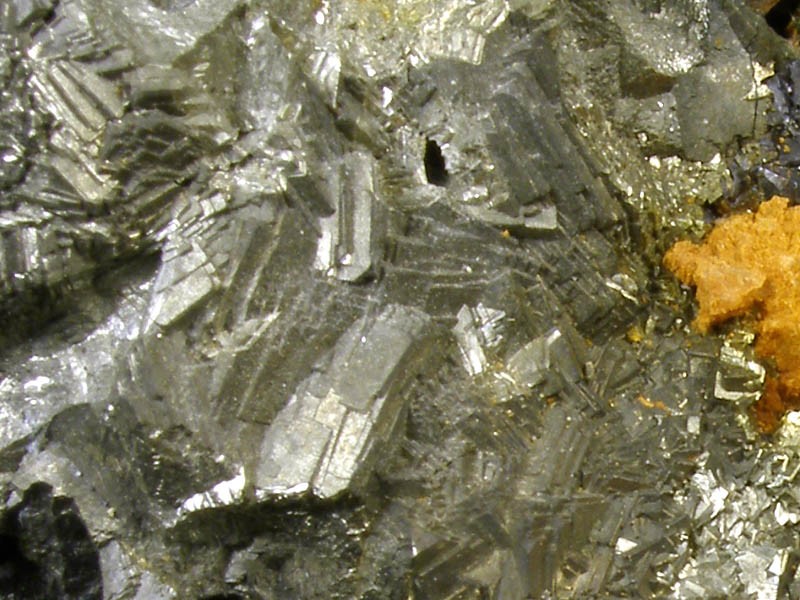

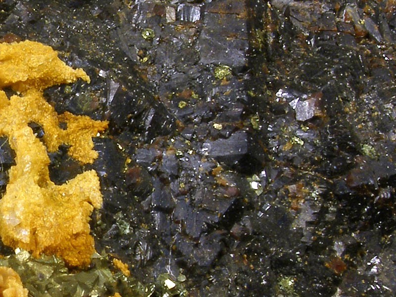

Blende et marcassite, cristaux autour du centimètre
Détail de la marcassite sur la même pièce
Détail de la blende sur la même pièce
