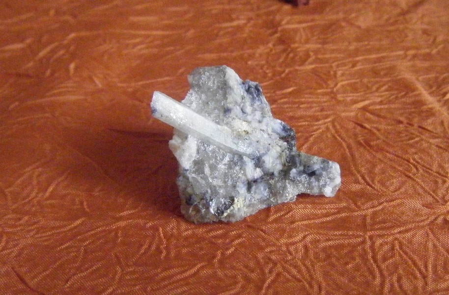

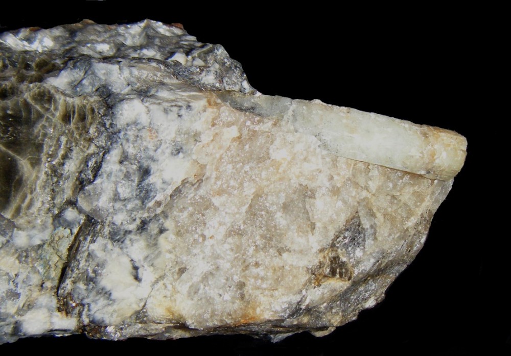

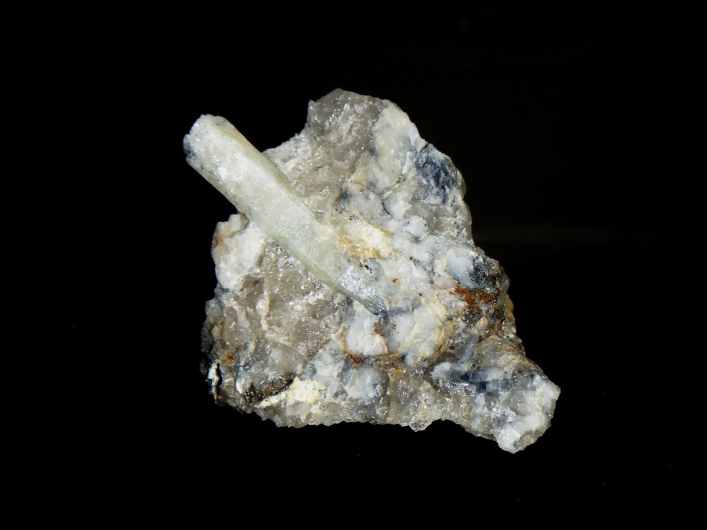

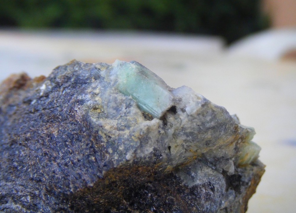

Pour relancer un peu, un minéral pas si fréquent dans les Pyrénées et presque absent de ce post : béryl des pegmatites de la commune du bosc (09), découverte printemps 2009. 5 cm pour le gros, la moitié pour le petit.
A+,
Salut Fred,
Ces 2 béryls tirent effectivement un peu sur le bleu ; ils sont par ailleurs peu pierreux mais sans être gemmes quand même (disons laiteux) ; dans le genre bleuté, j'ai mieux mais faut être patient (je dois refaire la photo)...
D'autres photos de béryl du Bosc (09) : une autre vue d'un prisme du premier message (25 mm), et un petit béryl franchement plus bleuté (10 mm) :clin-oeil: : une vraie rareté sur le site, trouvé dans un éboulis au sein d'un petit bloc présentant un contact peg-micaschistes : j'ai fouillé depuis l'ébouli de fond en comble pour en retrouver de semblables, rien à faire :triste:

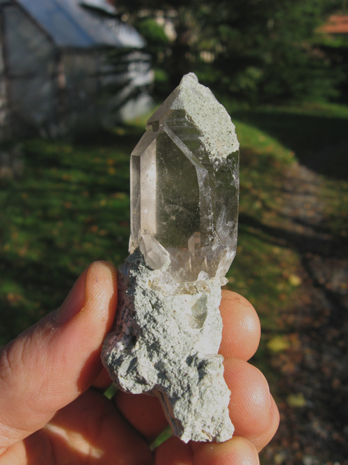

geotrouvetou' date='samedi 31 octobre 2009 à 15:14' post='227475'] Un quartz assez original trouvé pendant une petite excursion en montagne dans le 65 du coté de Saint Lary Soulan. Après avoir fouillé pendant 1h au pied d'une fente en creusant avec ......... un caillou plat et une tige en bois ( eh oui! j'avais volontairement négligé de prendre ma pelle et mon piochon) :clin-oeil: j'ai eu la chance de dégager quelques jolis quartz à âme dont celui ci qui fait 5cm dans sa plus grande dimension pour 1cm de large. Pour l'anecdote, j'ai bien failli le balancer avec la terre qui l'entourait mais heureusement une face brillante a attiré mon attention. Au début je pensais tenir un gros morceau de quartz cassé par l'érosion et ce n'ai qu'après l'avoir un peu nettoyé que je me suis rendu compte de sa forme originale et de son état (deux cristallisations tabulaires superposées faisant un angle de 30° entre elles avec une âme courbe qui suit les deux cristaux) Dommage que la nature ne l'ai pas conservé sur sa gangue originelle. Un bon souvenir :grand sourire: Photo avant rinçage
:grand sourire: André au top tes quartz, tu m'en avais parlé mais la.....c'est très beau tu devrais chercher encore dans ce secteur je suis sur que tu vas faire d'autres belles trouvailles :grand sourire:

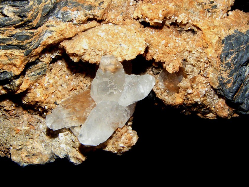

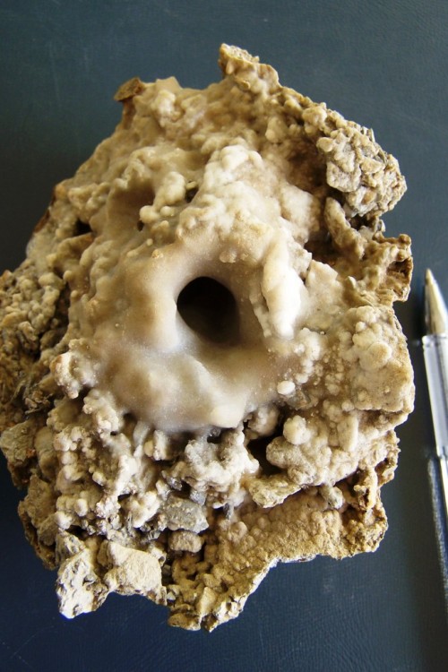

post-1793-1257541679_thumb.jpg Antistalagmite sur le mur (sol) d'une ancienne galerie minière. Profondeur de l'antistalagmite : 5,5 cm. Conditions de formation : sol argileux, creusement d'un cylindre par l'impact de gouttes d'eau, changement de la composition chimique de cette eau et tapissage interne du cylindre par un carbonate. Sous Pyrénées centrales ; (photo prise à la verticale).

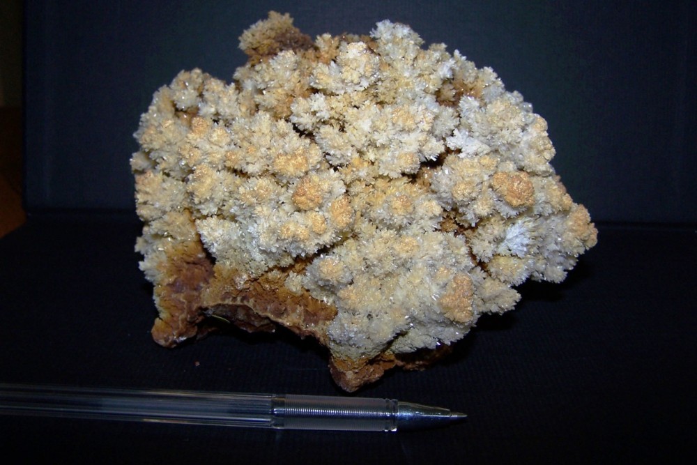

post-1793-1257604797_thumb.jpg Boule de gypse buissonneux, très légèrement coloré par les oxydes de fer . Vue latérale ; diamètre de la boule : 15 cm., hauteur : 10 cm. Sécrété par un schiste ampéliteux (ou alunifère). Pyrénées centrales.

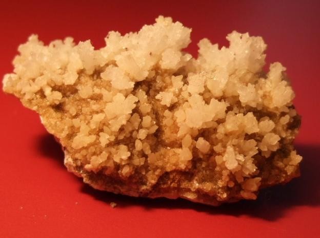

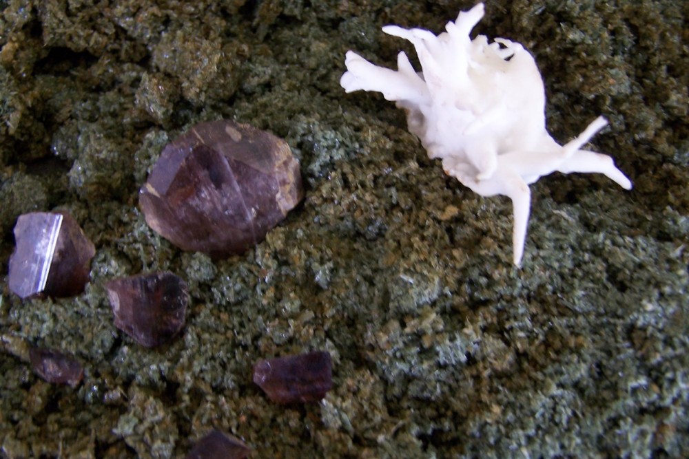

post-1793-1257691102_thumb.jpg Dimanche, temps pourri... amusons nous : crabe progressant vers sa proie. (Aragonite coralloïde avec, sans doute, hydromagnésite, axinite, sur cristaux d'actinote dégagés, à l'acide, d'une amphibolite. Largeur du crabe : 5 cm). Pyrénées centrales. :lasse:
Pas mal de structure de ce type aux mines d'Arrens !
le sablais
Désolé, le sablais ; faut plutôt crapahuter vers le gypse que tu as récemment présenté. Personnellement, je n'ai rien trouvé de semblable, du haut en bas du pic du midi d'ARRENS ; quartz, blende miel ou pas, quelques sulfures (et donc, bien sûr) du gypse mais pas de ce volume, quelques autres minéraux. Du côté baryte (fluorine et celsianite, je crois) je m'etais demandé pourquoi les anciens y avaient travaillé (objet de l'âge de bronze découvert dans le sol d'une galerie lors de la construction de l'écurie.... c'est vieux !) vu que l'usage de la barite leur était, à priori, inconnu (je dis à priori, car tout est possible : qui, aujourd'hui, comme ça, vite fait, pourrait décliner tous les usages actuels de la barite ?). Bon, j'ai trouvé : la galène, bien sûr, argentifère, peut être, se trouve en nodules dans notre sulfate. Autrement plus intéréssante est l'histoire de la Société des mines d'ARRENS, plus grand scandale boursier de l'époque ! enfin, cette escroquerie a quand même permis le désenclavement et l'électrification de cette belle vallée et de permettre à certains pillards de défruiter des parois entières de quartz.....

Joli échantillon cette calcite de Moncoustan, Jérôme ! Une belle pièce de systhématique pour le spécialiste de ce gisement :grand sourire: !
Quartz ton échantillon avec l' aragonite est très curieux : comment, après un traitement à l' acide, l' aragonite n' a pas été dissoute ? C' est un "montage" ?
Par ailleurs, ce qui est intéressant sur ta pièce ; c' est quand même l' axinite, d' une fort belle couleur. De plus si l' espèce de "crabe" comme tu dis fait 5 cm, alors le cristal d' axinite est de taille plutôt costaud ?
Bref, je trouve que cet échantillon est plutôt.... étrange !
Bye.
Merci, Fred...
Et de ton côté, quels sont les résultats de tes recherches automnales ?
mais, fred, je n'ai jamais écris que l'aragonite coralloïde avait été dans l'acide ! c'est l'amphibolite qui a été dissoute dans HCl, laissant libre l'actinote (ou la trémolite). Donc, sable d'actinote, crabe d'aragonite et axinite : c'est un montage dans la mesure ou ces trois minéraux ne viennent pas du même endroit mais sont ici rassemblés pour une pointe d'humour, en ce jour maussade.

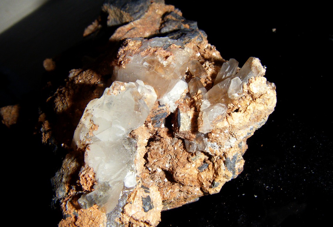

Un quartz légèrement fumé sur mix de chlorite/albite et granite bouffé. Cristal = 5 cm. Découvert en Hautes-Pyrénées, au mois d' Octobre 2009.
La fissure contenait du quartz, de l' albite, de la chlorite et un peu d' épidote en inclusion dans les quartz....un bon début pour une première prospection dans ce département...
