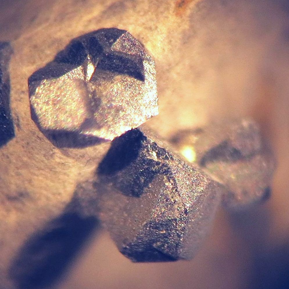

  7. C'est une vieille expression qui veut dire en forme de selle (de cheval), mais elle n'a pas vraiment de sens minéralogique. C'est bien de l'Arsénopyrite, mais la photo est trop jaune en raison d'une légère oxydation superficielle et de mon éclairage. Ce serait plutôt une macle en "v" avec une macle par pénétration a chaque branche du "v". La macle en "v"( du cristal en haut de la photo) est visible par son angle (le plus brillant) à droite du cristal. Et chacun des deux cristaux de cette macle présente une macle plus petite avec la partie la plus foncée en haut, l'autre n'est pas visible (floue). Le cristal en bas présente une macle par pénétration. Ces cristaux ont poussé dans des nodules parfois fossilifères du Permien.

  11. Bonjour, C'est très petit, mais cela vient des Vosges (Albé 67) et c'est de l'Arsénopyrite (ou Mispickel) en macle en selle.

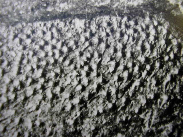

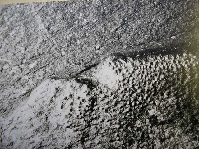

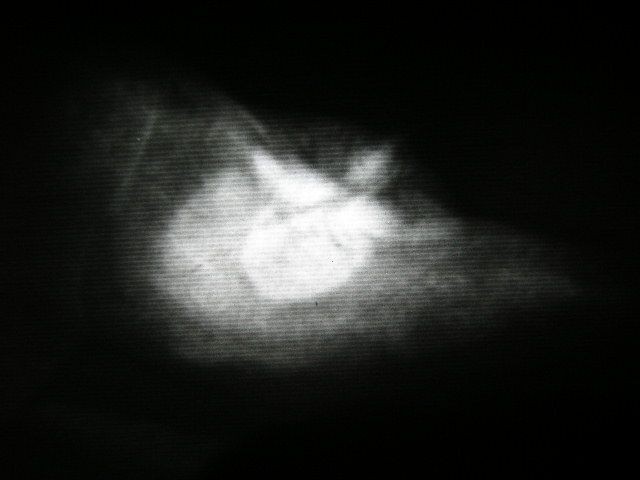

  15. Bonjour, la radio peut fonctionner ! Ci-jointe une plaque dermique d'un poisson (Lunaspis ?) du Frasnien d'Alsace dont la plupart des plaques sont conservées au MNHN de Paris. Photo avant et radio montrant le système d'acorche de la plaque. et photos d'autres plaques !

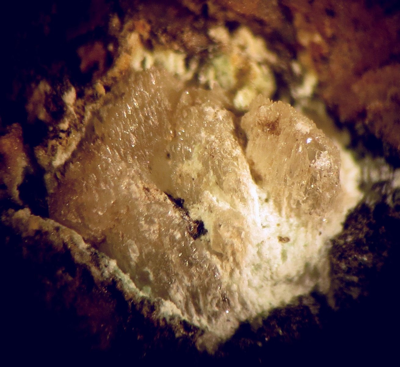

  16. Bonjour, pour l'Heulandite cette zéolite est aussi sensible à la chaleur mais également soluble dans HCl.

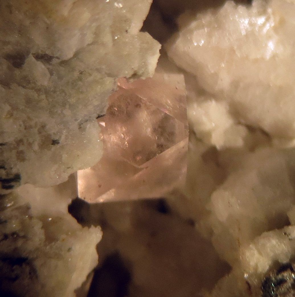

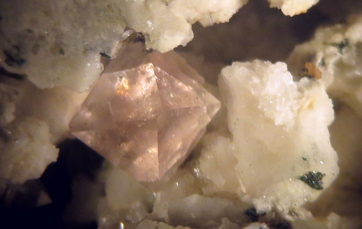

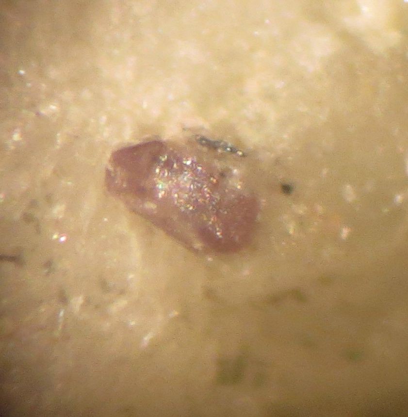

  19. Bonjour, voici quelques phots de fluorine rose et de zircon. Elles ne sont pas top car prises avec un appareil photo compact au travers d'une bino 40x. Les fluorines font entre 3 et 5 millimètres et le zircon 0,3 mm.
  20. Bonjour, je vais faire quelques photos ! Pour le Zircon, je me suis basé sur les publications mais comme ils ne sont pas fluorescents, je soupçonne que cela pourrait être du Xénotime ???

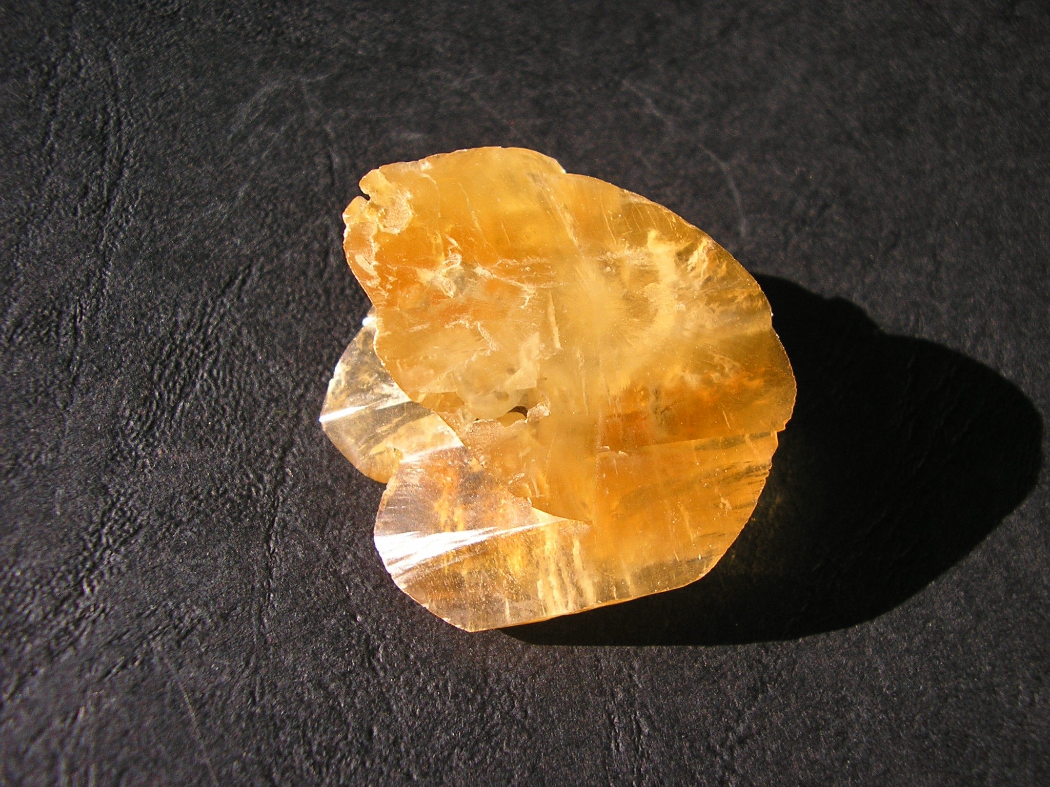

  22. Bonjour, lors d'un curage d'un terrain de motocross à Bremmelbach (Wissembourg) en Alsace, un horizon a fourni des centaines de cristaux (photo 1) dont quelques rares spécimens sont parfaits. Spécimen maclé parfait et sans clivage.

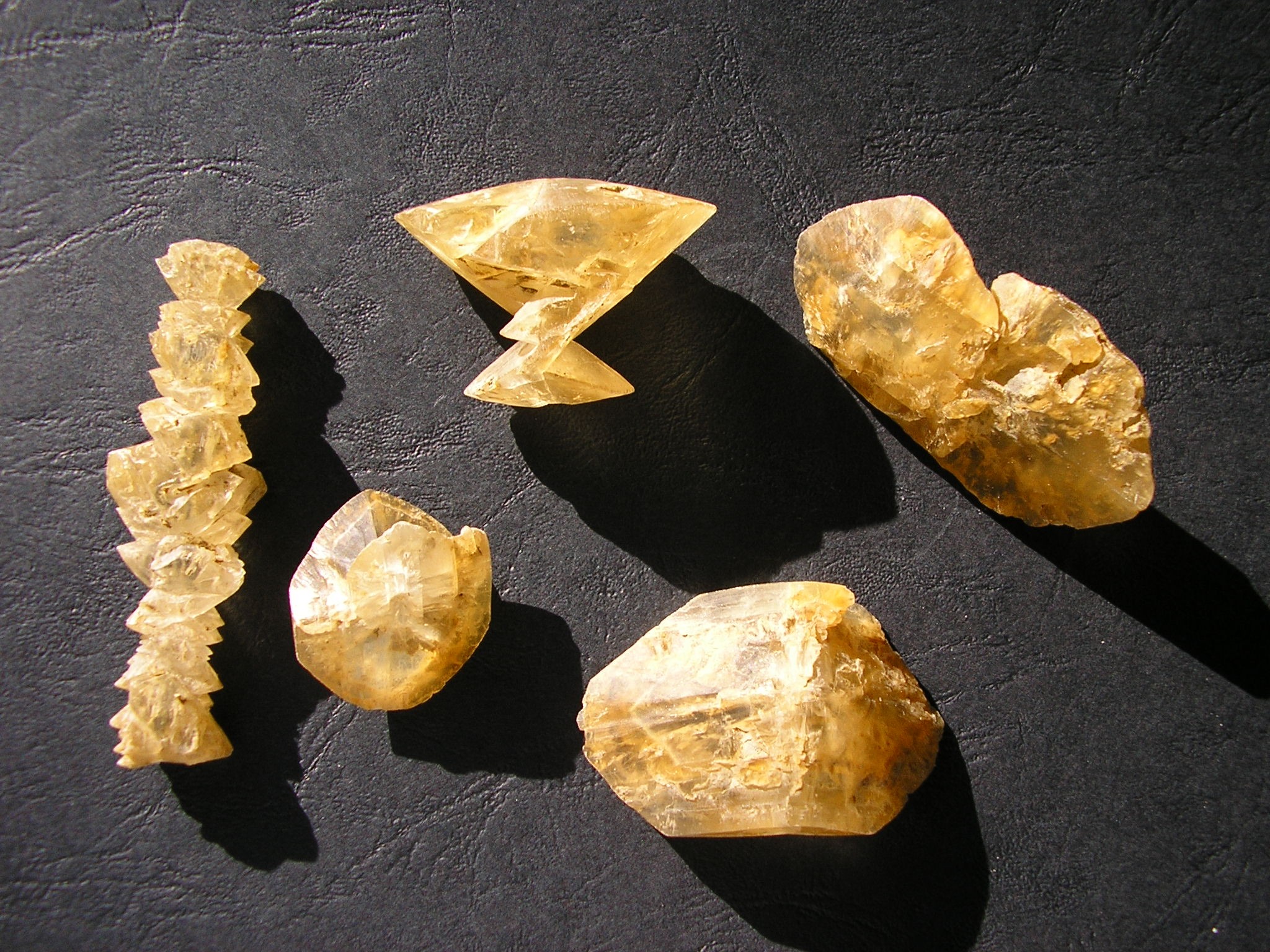

  23. Bonjour, à partir du moment où on a une cavité cristallisée, c'est une géode ! Il manque la gangue qui entourait la cavité avant que dans celle-ci ne se forment les cristaux. Cette gangue pouvait être siliceuse ou carbonatée et ne pas résister à un altération, ne laissant que le Quartz. Quand il y a gangue carbonatée, un simple passage à l'acide chlorhydrique permet de la dissoudre complètement. C'est une pièce sympathique mais pas anormale et sans nom autre que celui que pourrait inventer un vendeur.
