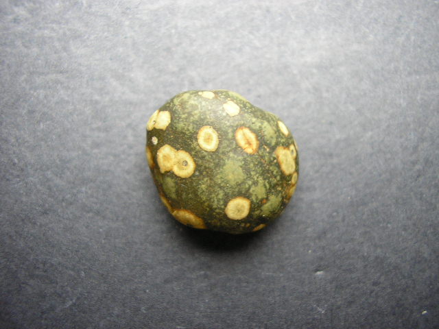

  1. Pour comparaison deux variolites (rares) du Rhin.
