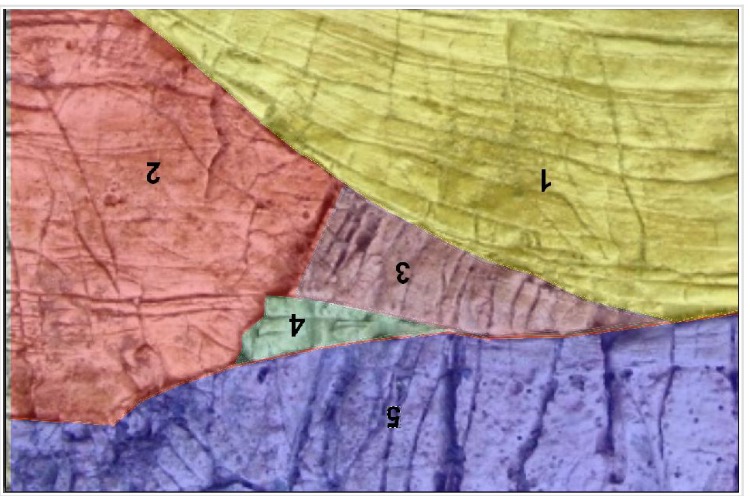

Ehehe le sujet de bac 2018 certains élèves bien partis vont sortir avant. jjnom le shema et l'interp en lamines pour le coin mauve c'est pratiquement impossible l'explication est simple: 1. ce ne sont pas des lamines mais des bioturbations ;racines probables dont on reconnait la polarité sous une autre surface au dessus 2. Il parait évident que la série est inversée compte tenu de la surface ravinante d'ailleurs on observe bien les lamines perturbees par les bioturbations dans le pseudo-diedre mauve. je dirais 4/5 à Quat et un point en moins pour la confusion entre fractures et bioturb je vais bien trouver un prof de S qui va me corriger avec une autre interp... juste une hypothese avec les éléments visibles. merci jjnom pour le shema qui pose les bonnes questions, comme ça je préfère, on voit la continuité de certaines lamines entre 2-3-4, l'erosion entre 3-2 et 1 donc oubliez HCS qui d'ailleurs sont incompatibles avec les lamines carbonatées qui ne précipitent pendant un tempete unique. on a ici un magnifique exemple de base de séquence marquant la remise en eau après l'émersion (sol aérien ou aquatique sous faible tranche d'eau.) Latéralement et au dessus de cette SB on va retrouver des intraclastes arrachés par des courants, transportés dans ces petits chenaux et recimentés (le contexte est visible sur d'autres sites du secteur).
