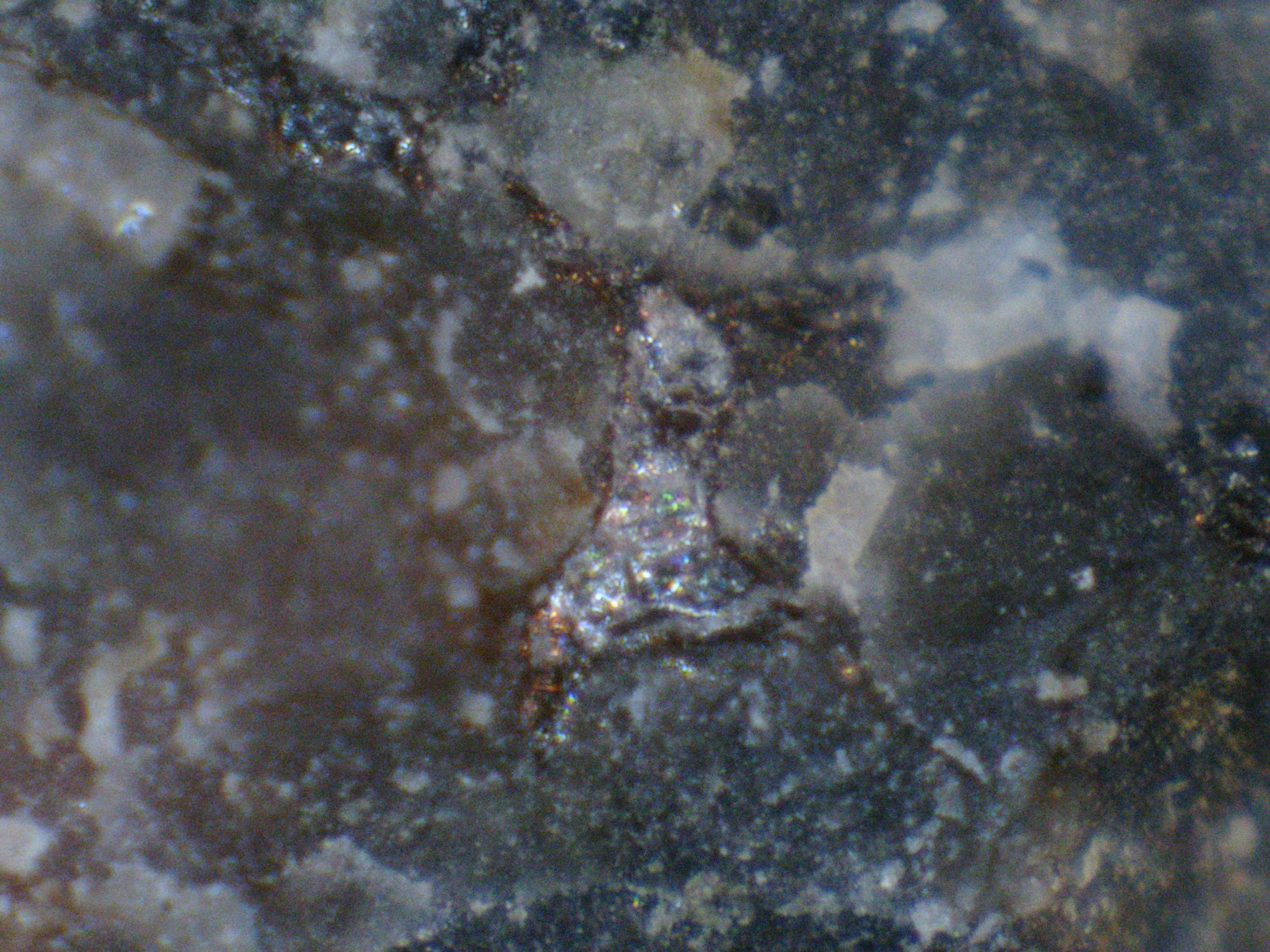

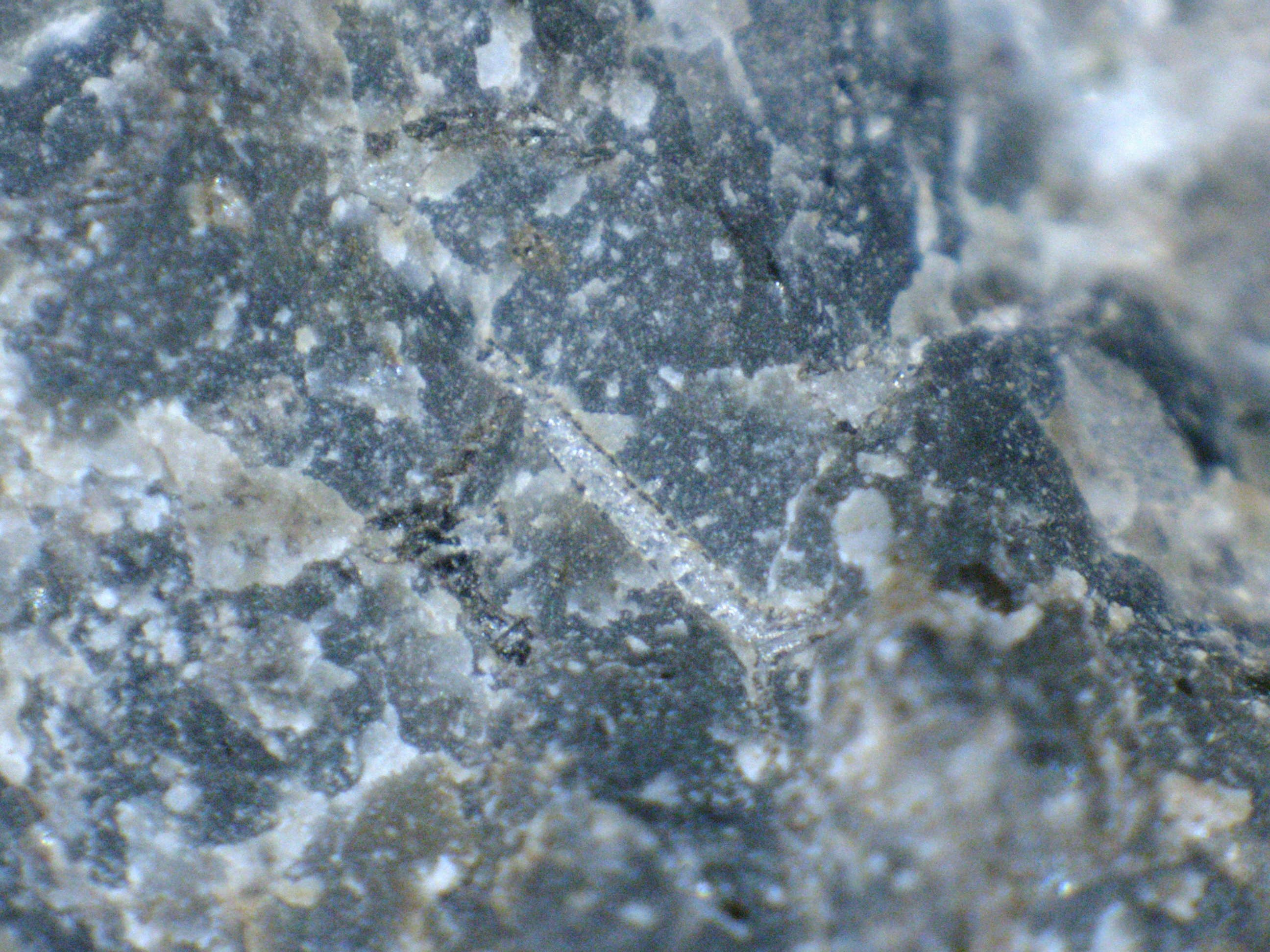

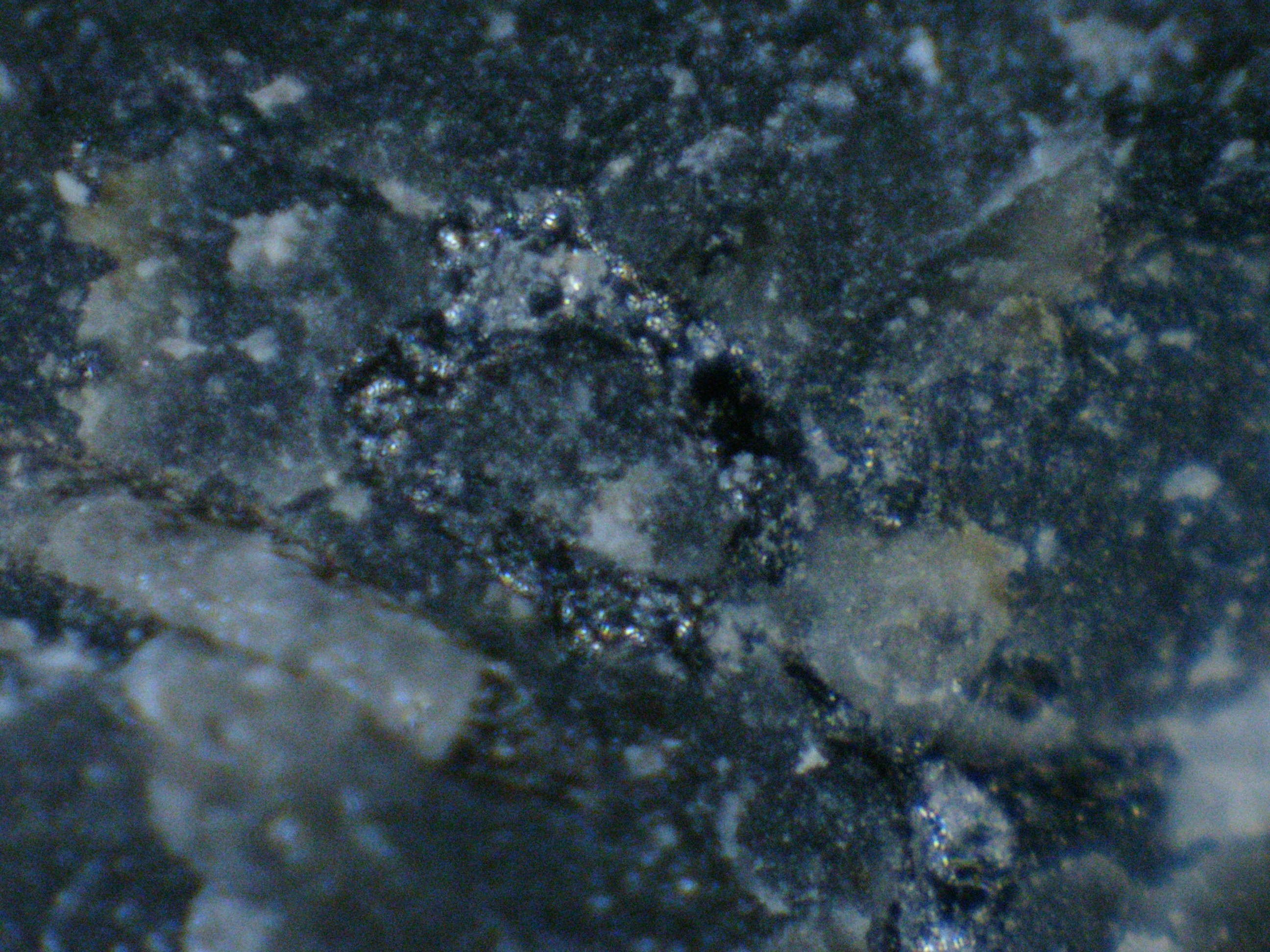

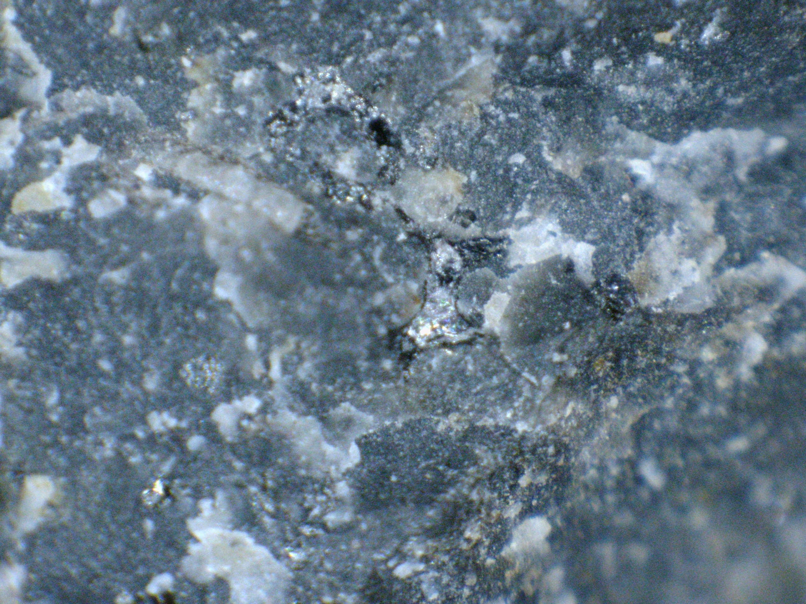

  1. OUI !!! C'est la première réponse. Maintenant il y a 2 catégories de spicules, le nom de cette forme et alors encore 2 différences ; dont trois thermes à trouver.
  2. Encore une précision; cet animal est connu de tous mais souvent trouvé en d'autres formes.
  3. Les seules parties dures de l'animal sont visibles sur les photos.
  4. Pas de bryozoaires. C'est un animal fixe mais certains peuvent se déplacer très très lentement. De 1 à 4 mm par jour.
  5. Cet animal vivait généralement en mer mais certaines espèces vivaient également en eau douce.
  6. Non plus. Toutes les parties dures sont là. Non plus. La forme des "dents" des conodontes diffère.
  7. Non pas d'échinodermes; plus simple que cela. Il est vrai que les éléments en crochet sont assez inhabituels dans ce clade et rarement visibles.
  8. Il y a effectivement des ossicules d'holothurie qui ont cette forme en "c" mais la taille de ces ossicules n'avait que 0,01 à 0,02 mm et le fossile n'avait pas une forme allongée.
  9. Ce n'est pas des ossicules d'holothuries.
  10. Non, rien à voir avec les graptolites. Les actuels peuvent avoir de grandes tailles.
  11. Les crochets sont un soutiens des parties moles. Encore existant et depuis bien avant le dévonien.
  12. Bonjour "elasmo", c'est bien un fossile ! La forme, peu commune, peut perturber l'identification.

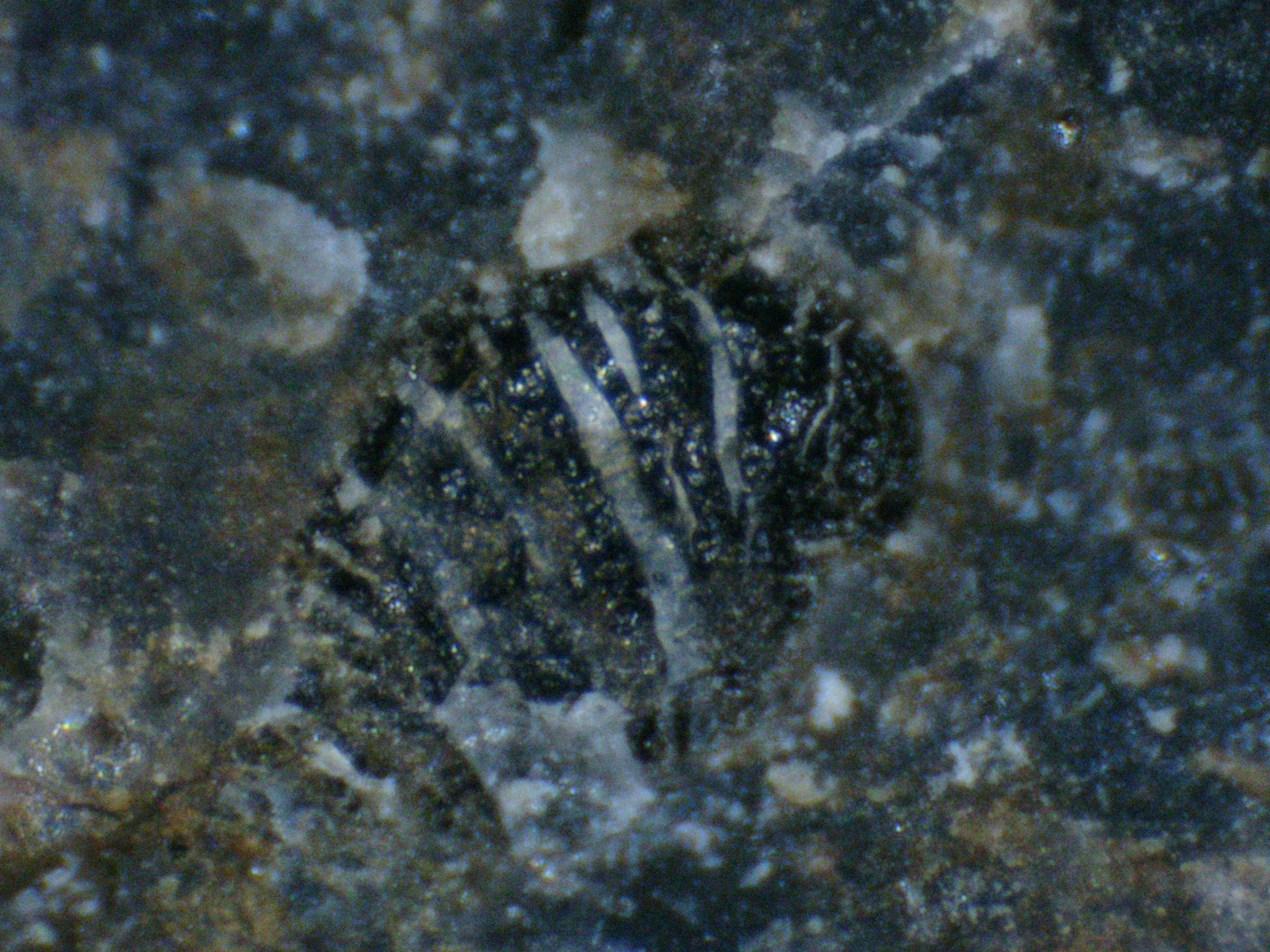

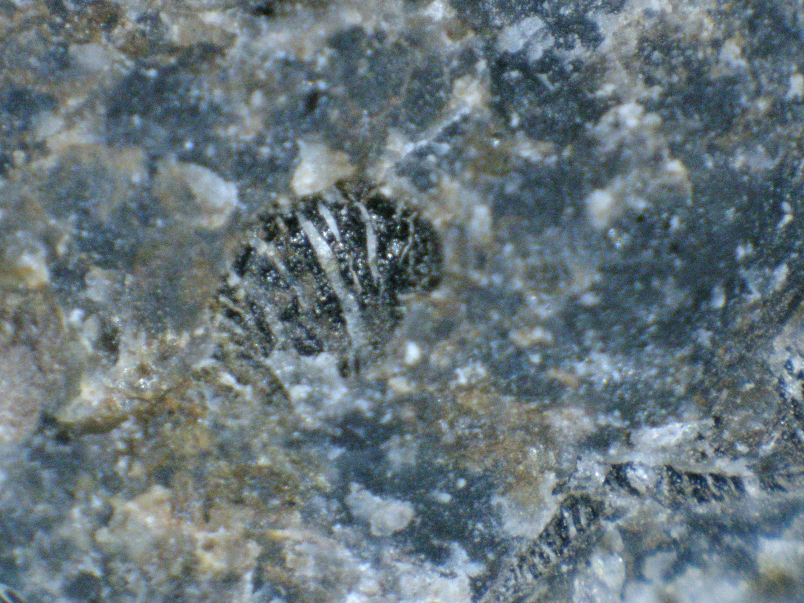

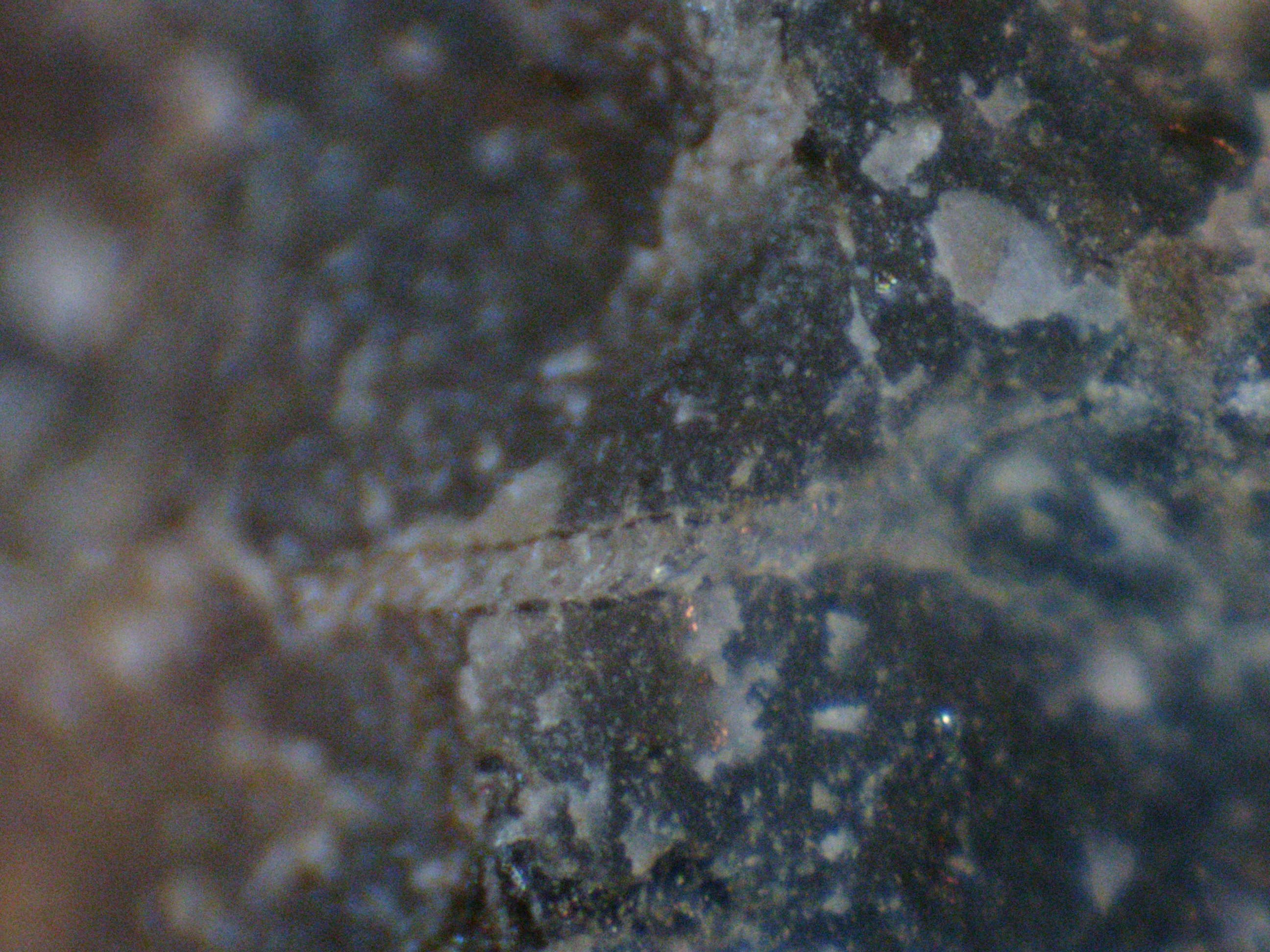

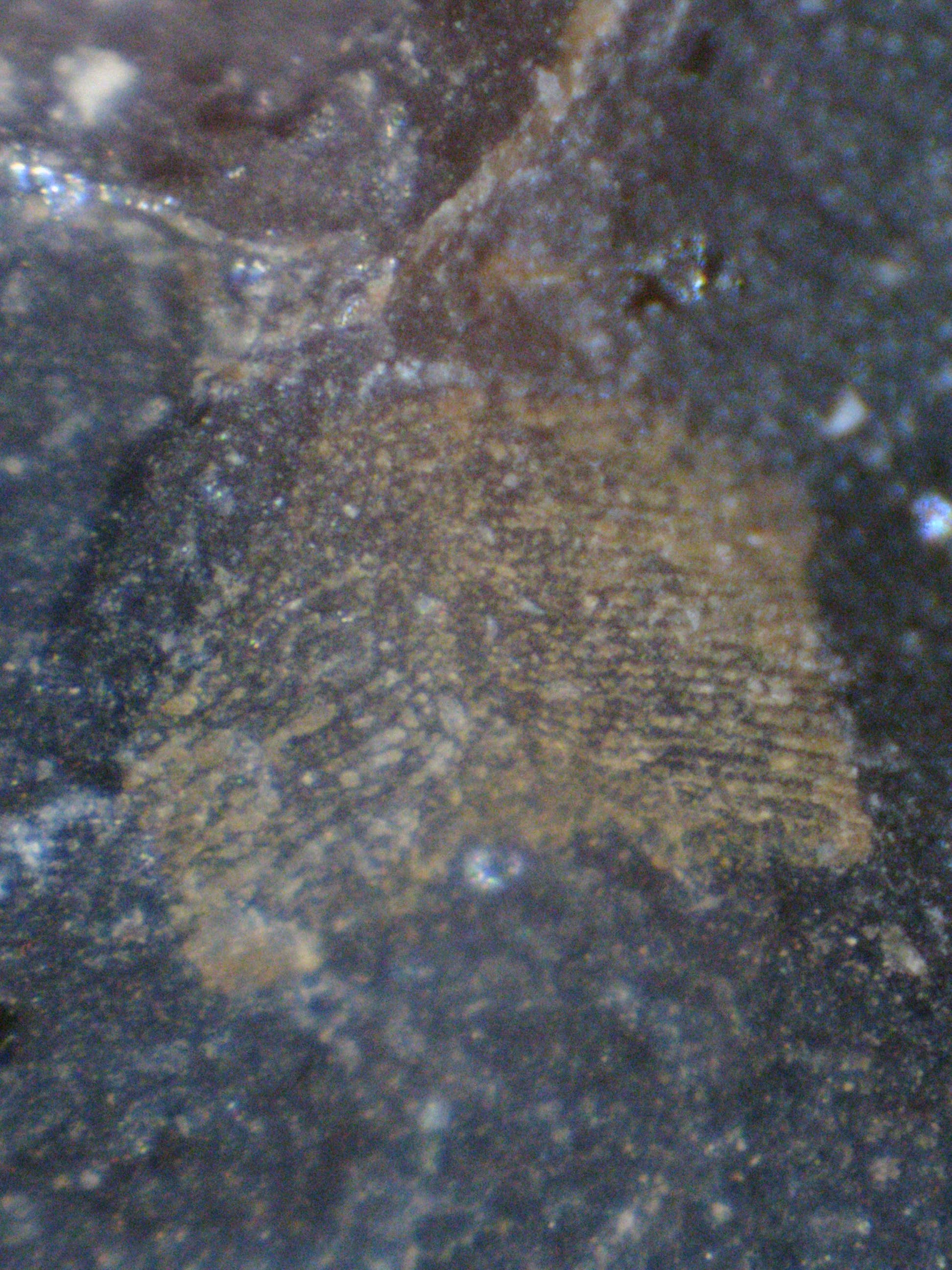

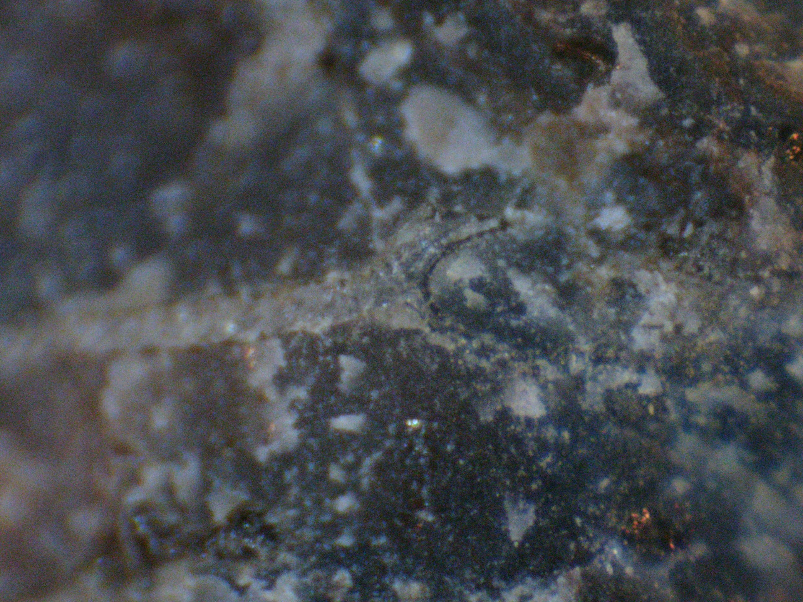

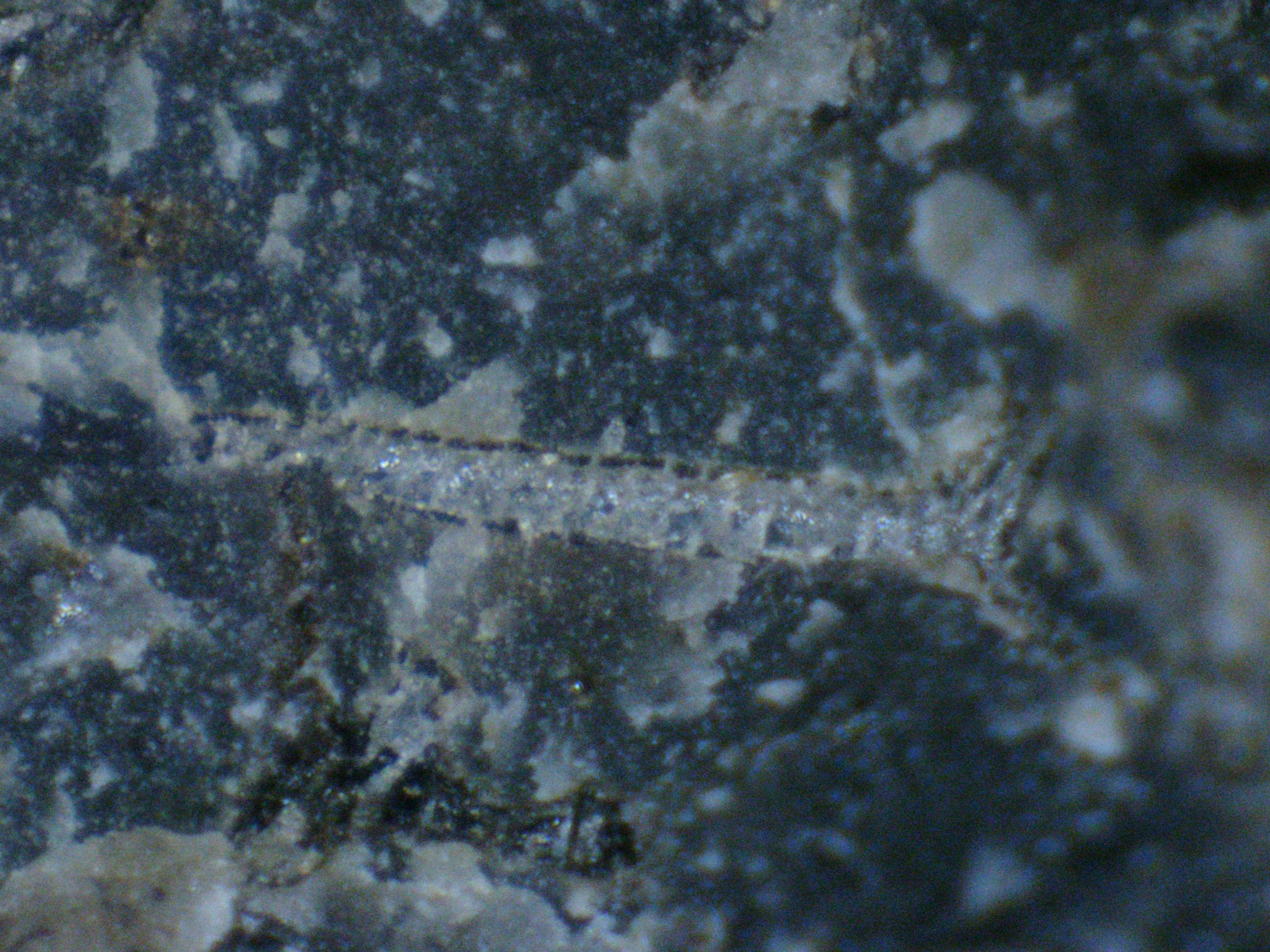

  13. Bonjour à tous et à toutes, en cassant un galet du dévonien je viens de trouver un petit fossile d'environ 5 mm de diamètre. Il me sembles complet mais plutôt déstructuré. Il est composé de petits éléments ayant 0,5 mm de long, de couleur rouille (par altération de la pyrite ?) et en creux, dans cette roche siliceuse noire. Sur la première photo le fossile est difficile à distinguer, mais j'ai réalisé les autres photos à travers une goutte d'eau. Le but de la devinette est : - la classe dont fait parti l'animal, n'étant déjà pas sure, le clade (ou le nom commun) suffira ; (ce qui ne devrait pas vous poser de problèmes) par contre j'aimerais que vous trouviez - les 3 éléments techniques utilisés pour classifier précisément les principales petites structures en double crochet et, pour finir, - le critère qui les distingues des structures similaires déjà étudiées et normalisées. Après cela je vous montrerai une autre "anomalie" de ce fossile. Merci d'avance pour votre participation !
