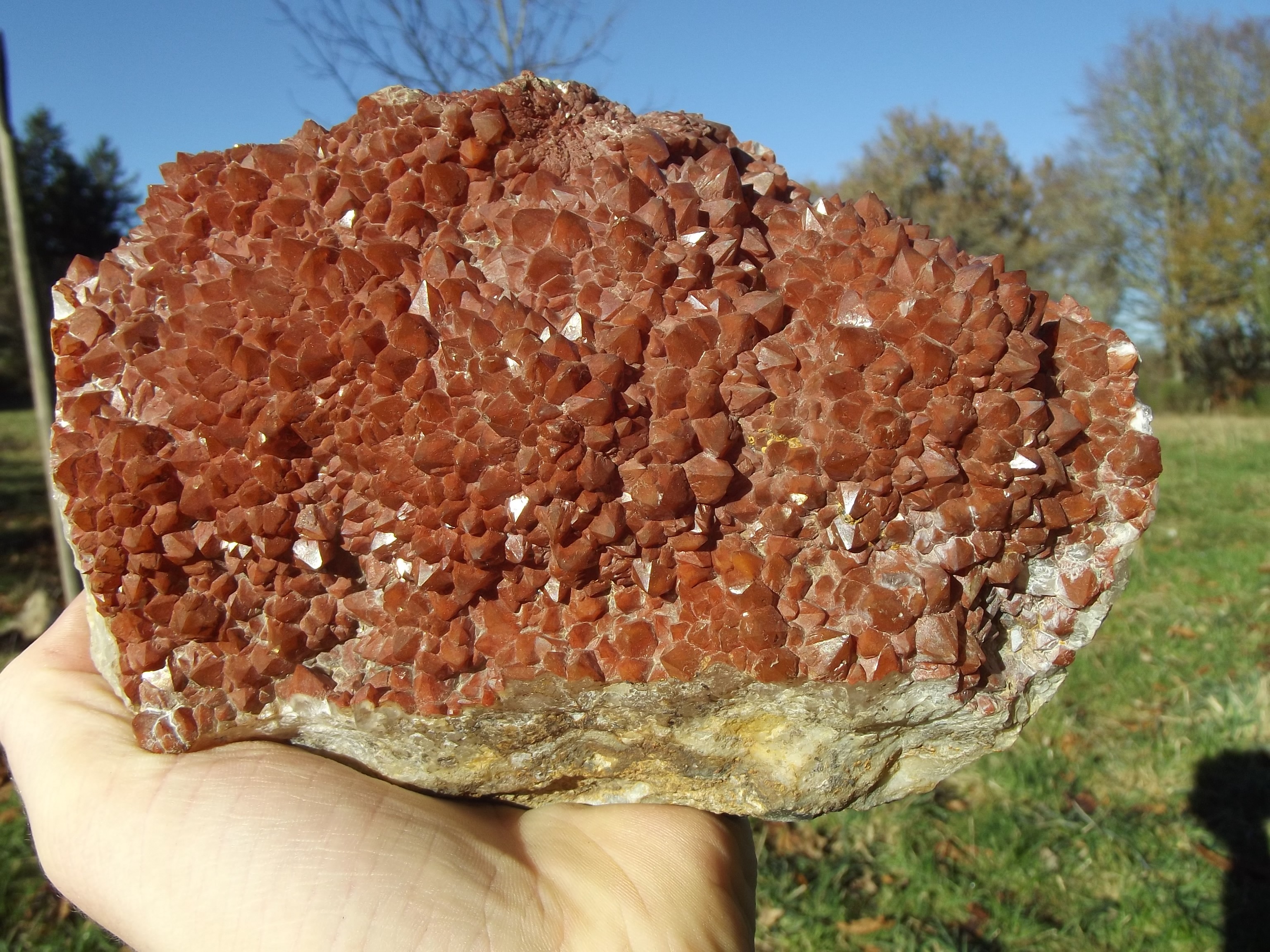

  22. Calcite ici, on voit des clivages. C'est du quartz ici, dit "barré", c'est très commun a Asprière ou Pontgibaud par exemple. Il moule un minéral qui a maintenant disparu, et sa couleur est probablement due au fer. Pour confirmer, voir si ça raye le verre. Ou de l'albâtre. Un teste de dureté (rayé par l'ongle ?) et un test HCl sont nécessaire. Sinon je suis d'accord pour le reste. Je ne pense pas, on voit un grain blanc qui évoque de la calcite. Les test parleront, mais je pense à un silicate ferro-magnésien (pyroxène ?).
