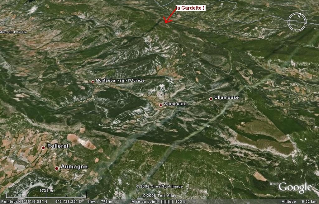

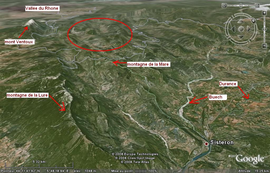

  9. On remarque que les crêts sont dominées par des terrains du Tithonien ( -150 Ma ). C'est du calcaire bien résistant à l'erosion si je ne m'abuse et qui est responsable de la morphologie de ces reliefs. Plusieurs questions : comment se fait il que les Baronnies soient alignées est-ouest alors que les Alpes sont orientées Nord Sud ? On entend beaucoup parler de la mâcle de la Gardette sur le forum, quel est le rapport avec les Baronnies ?
