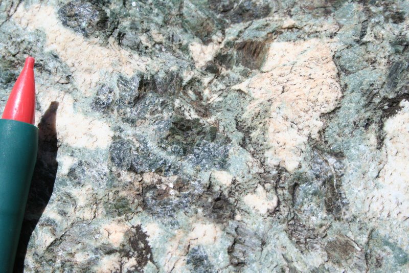

Mecton a répondu à un sujet de alchimistez dans Demandes d' identification de minéraux
Je ne vois pas bien sur la photo mais ça ressemble à un métagabbro : Ca explique l'aimentation. Quant à la provenance je m'avance en pointant du doigt le complexe leptyno-amphibolitique en bordure du massif central. -

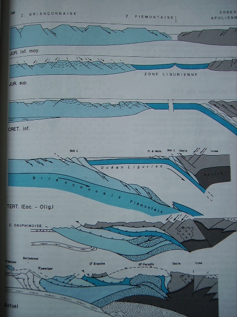

Oui il est dit dans ce cours de Lepichon "Il faut donc 130 km de slab océanique pour annuler la flottabilité positive de 100 km de slab continental. On peut donc théoriquement avoir jusqu’à 300 km de slab continental entraîné dans le manteau." Ca nous dit que c'est faisable. Mais il ne dit pas ce qui arrive à la croute continentale après avoir subduit... Et une question sous jacente est : comment expliquer la présence de Lawsonite et coésite si ce n'est par le jeu de cette grande subduction continentale ( cf schémas en haut )?
Bonjour, quand j'imagine une chaine de collision en formation j'imagine deux lithosphères continentales se percutant frontalement. Puis le manteau lithosphèrique de l'une passe sous l'autre tandis que les croutes ,des deux lithosphères, se chevauchent, s'interpénètrent en formant des écaillles tectoniques. Mais ! ( le voila le "mais") sur ce modèle ci dessous, on voit clairement que la croute continentale européenne pénètre entièrement dans le manteau, puis remonte en se plaquant sous la croute océanique ligurienne et l'allochtone apulien. Autrement dit le relief n'est pas due à une compression horizontale mais à une poussée verticale de la croute européenne sous le Alpes !!! ça change tout ! on n'a jamis vue cela en cours et ailleurs, alors je doute forcément. Alors la genèse du relief des Alpes c'est une compression horizontale ou une poussée verticale ? Quid des autres chaines de collisions ?
